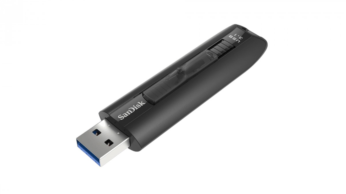

С теорией, вроде, разобрались, а теперь перейдем к практике. Флешка оказалась весьма большой, её длина составляет ровно 70 мм. При этом по весу она легкая. Спереди и сзади имеются маркировки с надписью USB 3.1. Дизайн "безколпачковый", лично мне очень понравился механизм выдвижения коннектора из корпуса: если сдвинуть ползунок, то коннектор выскакивает подобно выкидному лезвию карманного ножа. И так же быстро убирается внутрь. Есть большая проушина, через которую накопитель можно повесить на кольцо для ключей как брелок, но делать этого я бы не рекомендовал - быстро исцарапается и потеряет вид. Для этих целей лучше подойдёт какая-нибудь компактная цельнометаллическая модель, типа Kingston DT SE9, да и у того же SanDisk есть несколько подобных.
