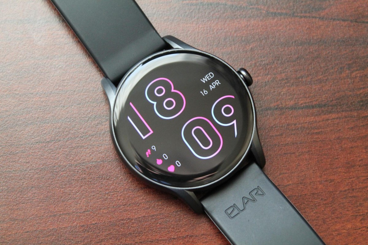

Дизайн и эргономика
ELARI Chrono Pro с круглым дисплеем-циферблатом имеют лаконичный дизайн классических наручных часов. Корпус из чёрного матового пластика средних размеров, диаметром примерно 46 мм при толщине 12 мм. Ремешок из чёрной резины шириной 22 мм крепится за счёт фиксаторов типа «щеколда» и его можно сменить на любой другой под тот же посадочный размер. Штатный ремешок подходит под запястье охватом от 160 мм до 230 мм.
Общий вид часов
Вид с обратной стороны
Часы с обратной стороны. Видны датчики пульса по центру, зарядные контакты и крепление ремешка
Пряжка на ремешке чёрного цвета
Из органов управления у часов ELARI Chrono Pro имеется сенсорный 1,43” AMOLED дисплей круглой формы и одна-единственная физическая кнопка в виде заводной головки справа, распознающая короткие и длинные нажатия. При этом, кнопка имеет декоративные насечки и даже вращается, но, увы, пролистывать при помощи такой «заводной головки» различные меню на данной модели часов не получится. На нижней части часов по центру располагаются сенсоры, позволяющие определять пульс пользователя и уровень кислорода в крови, а также две контактные площадки для подключения зарядного кабеля.
