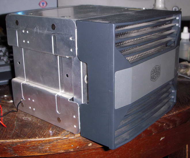

У меня в компе до недавнего времени было 5 сата винтов, 4 из которых сидели в боксе от Cooler Master'а
<br/><br/><img src="//st.overclockers.ru/legacy/v1/preview/172638.jpg" vspace="3"><br/><br/> а пятый, как самый горячий (Hitachi Ultrastar), отдельно в штатной корзине, со своим собственным вентилем. Молчу, сколько путаницы в проводах...
<br/><br/><br/><br/> Однако на боксе сеточка, пылесборник этакий

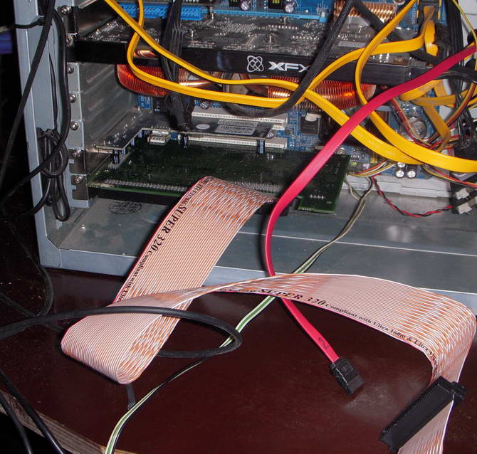

Сегодня наконец клюнуло. Должна сказать, что мы с монамуром надысь приобрели дремель в чемодане, и я два дня думала, на что бы начать тратить бесценные расходники. Вчера получаю указание - вставить SCSI контроллер
Думаю - ага, кажецца, в моем кузове скоро прибудет еще один нагревательный прибор... ну, помучалась, пожертвовала 70-мм вентилем на чипсете в пользу 50-мм-го, вживила этот самый Adaptec, в результате рядом на хвосте появился 15000rpm Цыгейт...

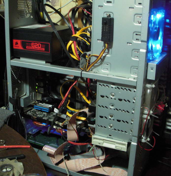

Сегодня принялась возиться с p4pe, которая у предыдущего владельца закозлила, она запустилась-таки, причем вывалилась сразу в середину BIOSа. Думаю - перешивки хошь... а флопик в моей башне штатно наверху... не подсоединенный... порылась в шнурках - достаточно длинного не нашла. Ну что-то же надо делать! А девайсы на проводах как-то поднадоели...

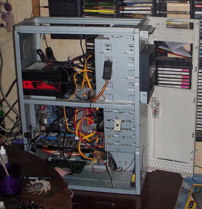

Итог: перетряска с оптимизацией. ABYS RE2 был вынут из бокса, на его место переехал свежий 6400AACS, после чего в ход пошел дремель.

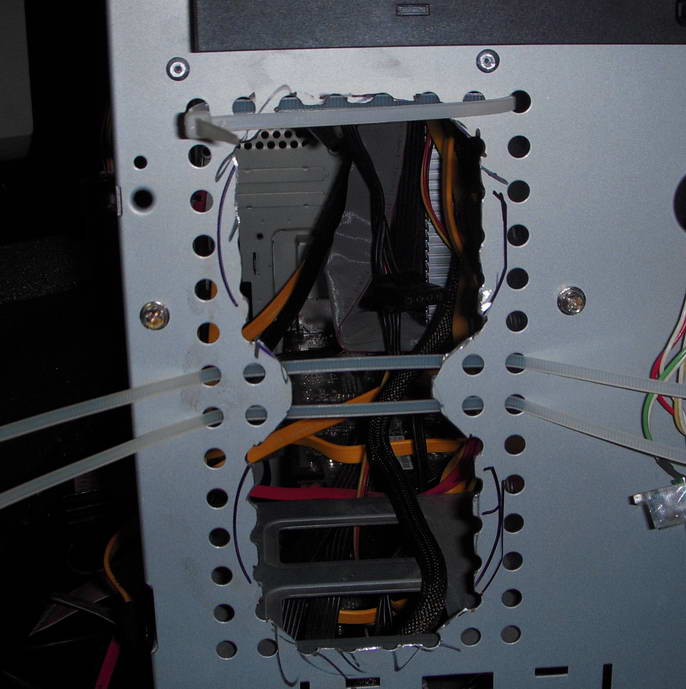

Работает машинка весьма производительно, правда, закусить норовит почище болгарки. Кишки из корпуса не вынимала - только заткнула корзину изнутри полотенцем, а потом пропылесосила. Объясню, почему дырочки не круглые-круглые - расходников жалко, два отрезных дисочка под зажим только в чумадане. Но и одного не дотратила, несмотря на толщину железа Инвиновской башни. Получился такой полустимпанковый мегагламур:

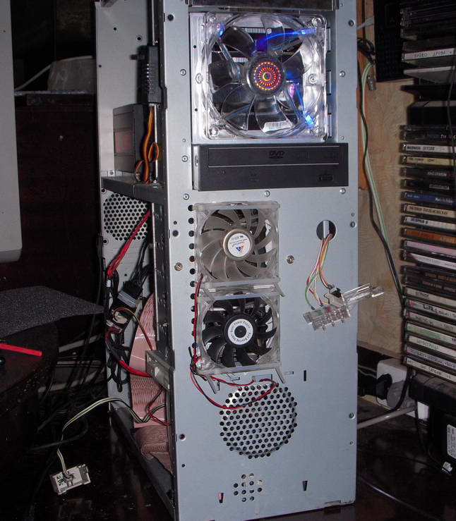

А флопик пришлось-таки повесить на хомутики...

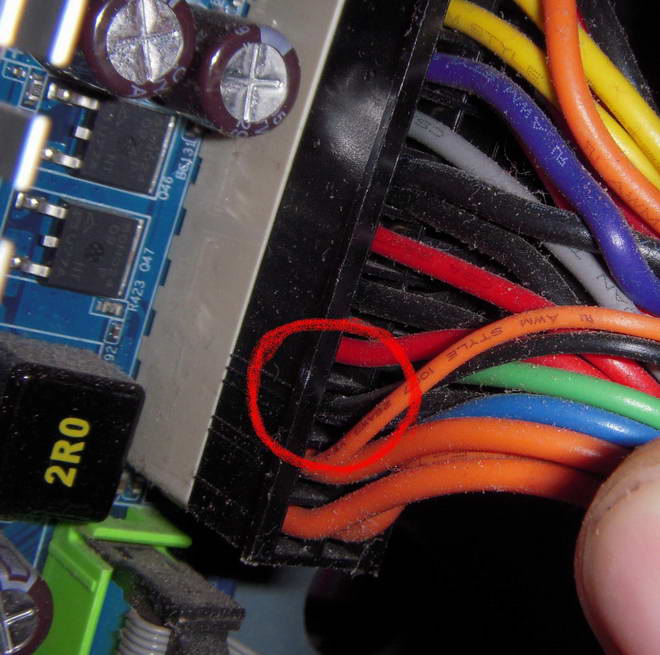

Собственно, осталось прицепить на башню морду... И написать наконец, как я ломала точно такой же блок питания
Ну, заодно и посмотрела, где он должен быть
