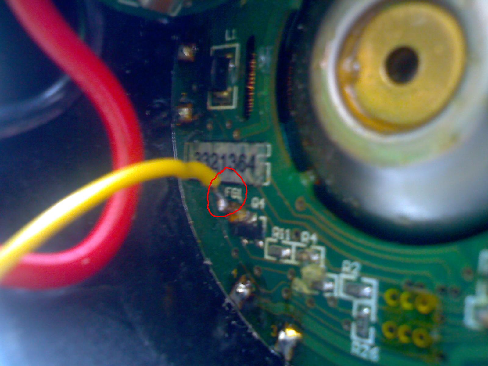

Расскажу об этом, т.к. в Сети материала не нашел.
<br/><br/>На некоторых помпах мониторинг есть (например Swiftech), а на моей не оказалось! непорядок...
<br/><br/>решилось все подпайкой провода в указанное на фотке место:
<br/><br/><img src="//st.overclockers.ru/legacy/v1/preview/165444.jpg" vspace="3">
<br/><br/>(136кб)
<br/><br/>Точка называется FG1, там даже площадка под провод есть.
<br/><br/>Ну и воткнуть на место 3х-пинового кулера остается..
<br/><br/>Версия PCB - 1.51, возможность выполнения мода на других версиях не проверялась.
<br/><br/>Не рекомендуется подключать тахометр к материнке при напряжении питания выше 12 вольт
