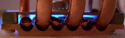

Люди, выкладывающие 30-50 $ за новейший суперкулер, хотят чтобы он был идеальным. Идеальным во всём: отличное охлаждение, минимальный уровень шума, удобное крепление, приятный внешний вид. Конечно так часто и бывает, человек поставил кулер и забыл. Температура низкая, шум не напрягает, что ещё нужно? Но для нас, оверклокеров, не бывает идеальных суперкулеров. Любой обладает недостатками и естественно, возникает желание их устранить. В погоне за снижением температуры возникают идеи по доработке систем охлаждения. Самый распространённый недостаток - это кривизна основания. Я пользовался большим количеством суперкулеров и только у одного было более менее ровное основание, к удивлению им оказался Zalman 9500. Но у него были другие недостатки, вроде невысокого качества обработки основания и плохо пропаянных тепловых трубок, ко всему прочему, не прижатых верхней пластиной:
