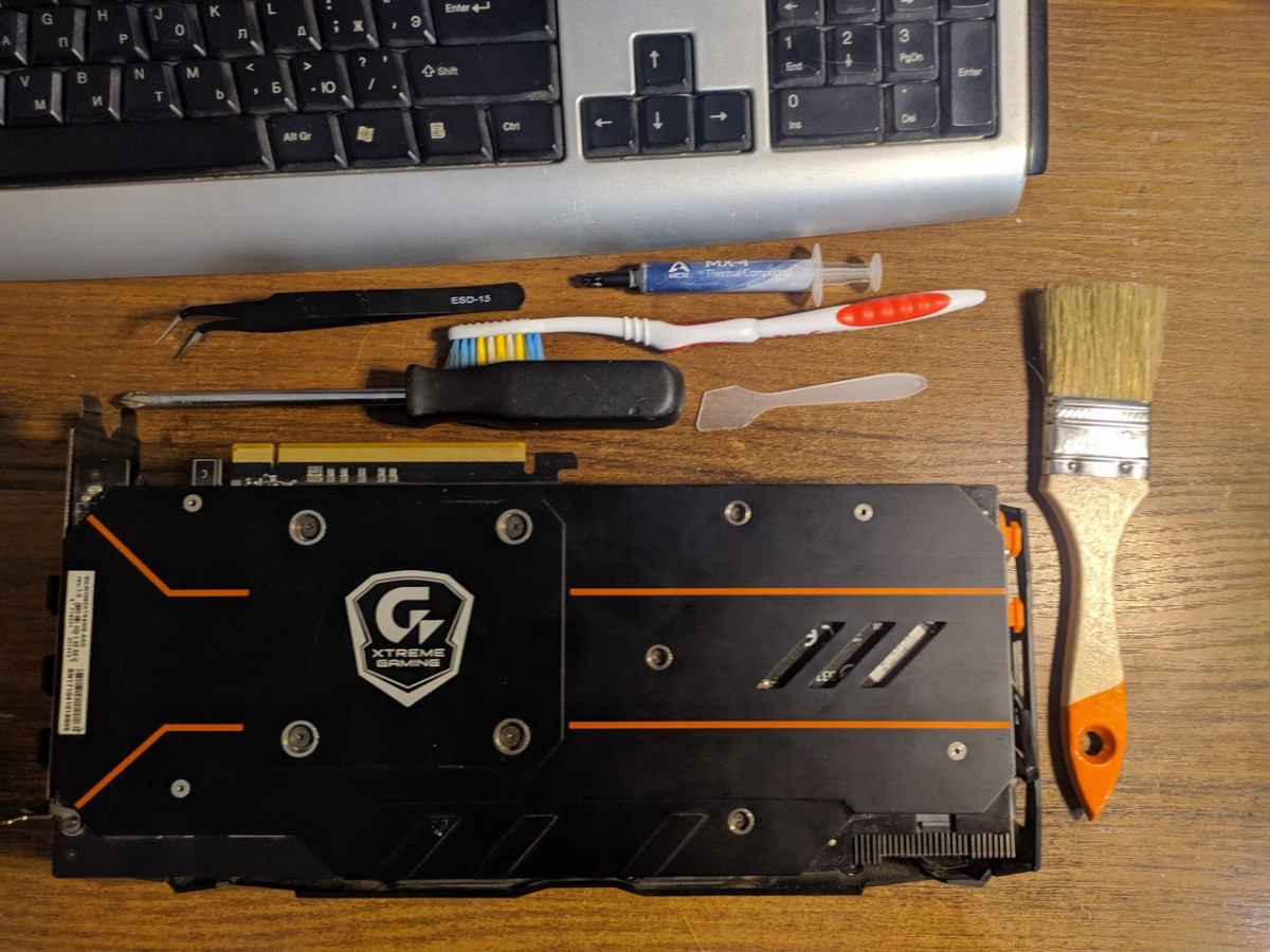

Итак, вот моя видеокарточка во всей красе и тот инструмент, при помощи которого мы будем производить вскрытие видеокарты.
Для начала выкрутим три небольших винтика, прижимающих бэкплейт к плате с лицевой стороны, а далее крест-на-крест скрутим винты, отвечающие за прижим радиатора к кристаллу. Я как обычно советую крутить легонько и крест-на-крест, постепенно ослабляя прижим каждого винта. Особо боязливые могут крутить по полоборота, я же кручу полный оборот, иногда полтора, в общем, скручиваю все винты "с трех подходов".
