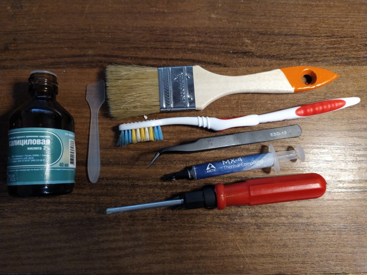

Полное техническое обслуживание Sapphire HD 7970 Dual X
Для начала я скрутил все винтики с обратной стороны видеокарты. Четыре винта, которые крепят радиатор к графическому процессору, я рекомендую выкручивать крест-накрест. Особо боящиеся за какой-нибудь "скол" чипа могут крутить винты в полоборота, также крест-накрест. Но для меня 7970 - это уже "родная" карта, так как я ее столько раз за жизнь перебирал, что все ее ТО у меня занимает не более 40 минут.
