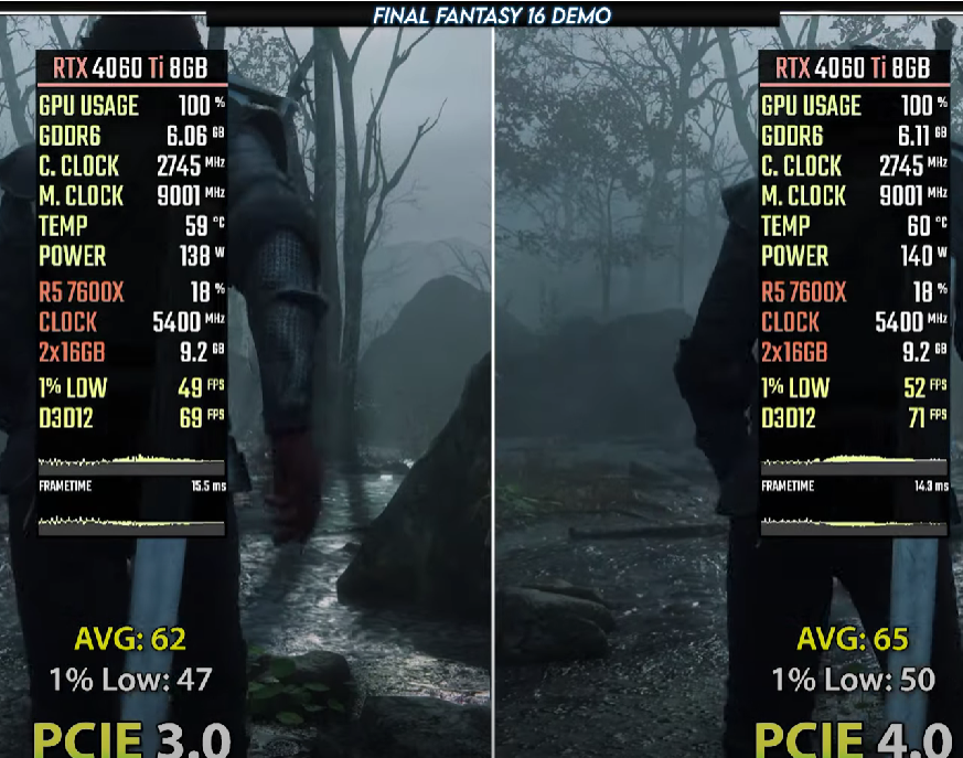

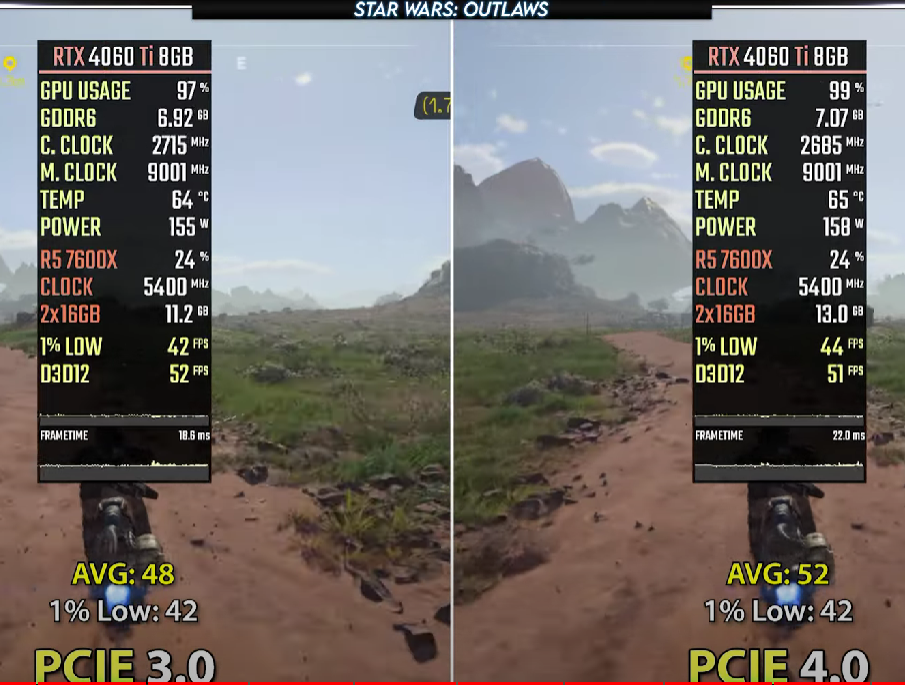

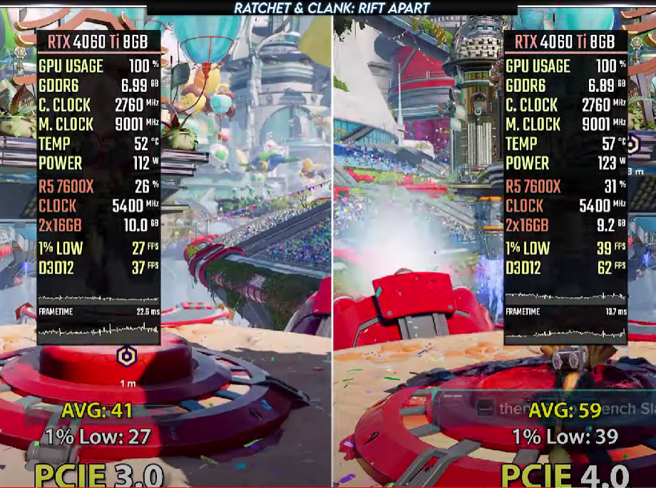

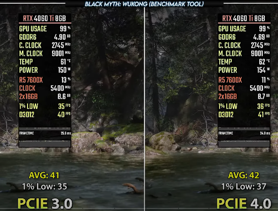

Вот и выходит, что геймеры тратят деньги, но получают совсем не то, чего ожидали. Сегодня мы изучим тестирование, проведённое на канале NJ Tech. Блогер решил разобраться в том, насколько сильно зависит быстродействие видеокарты от используемого интерфейса. В качестве подопытного кролика была выбрана GeForce RTX 4060 Ti, которая вначале работала на PCIe 3.0, а после и в режиме PCIe 4.0. Несколько скриншотов мы предлагаем вам рассмотреть выше. Полное тестирование находится в конце материала, но даже полученных выше данных достаточно, чтобы сделать важные выводы. Начнём с того, что примерно половина игр не демонстрирует зависимости от используемого интерфейса. Это значит, что установленная на старом интерфейсе GeForce RTX 4060 Ti будет выдавать столько же кадров в секунду, как если бы она работала под PCIe 4.0. Нужно принимать в расчёт множество важных допущений, ведь в этом случае процессоры должны быть примерно равны по производительности. В то же время, существуют игры, в которых видеокарта с интерфейсом PCIe 3.0 показывает себя чрезвычайно плохо. Отставание может составлять 10%, но иногда достигает 20% и даже 30%. Такие случаи редки, но всё зависит от предпочтений того или иного геймера. Например, в Horizon Forbidden West на интерфейсе PCIe 3.0 можно получить 66 кадров в секунду, тогда как под PCIe 4.0 доступны 78 fps. Важно обратить внимание и на тот факт, что в случае использования более актуального интерфейса повышается ещё и минимальный фрамрейт, а всё это оказывает решающее влияние на настройки графики и качество картинки.
