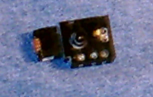

Фото1
(кликните по картинке для увеличения)

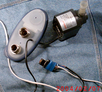

Подключаем помпу согласно схеме нарисованной на корпусе кнопке. Для безопасности обмотаем кнопку изолентой. На боку кнопки есть кнопка(масло точно масляное) фиксирующая «курок». Зафиксируем курок в положении включено. На курке расположен регулятор скорости вращения(оранжевое колесико). Крутим его в сторону +, до упора. Но, не прилагая чрезмерных усилий. Это положение – максимум.
Включаем (подразумевается что помпа находится в воде) Крутим колесико в направлении - минус. Вибрация уменьшается, но незначительно. Крутим дальше – помпа останавливается. Если остановиться в положении минимальном, при котором помпа крутится, то при выключении и повторном включении помпа не запускается. Не хватает пускового момента.
Фото2
Заметного снижения шума регулятор не дает. Очень наглядно работает регулятор если помпа без воды(недолгая работа помпы без воды допускается) С водой не так наглядно.
Вывод: тиристорный регулятор не дает заметного снижения шума. Эффект на грани: то ли есть, толи нет. Дальнейшее снижение шума возможно только путем устранения биения вал-ротор, и балансировкой ротора. Хотя не исключено что регулятор основанный на широтно- импульсной модуляции и даст эффект.

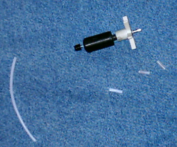

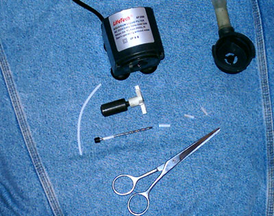

Штангенциркулем замеряем наружный диаметр трубки со вставленным валом. Берем сверло полученного диаметра. Зажимаем в дрель и осторожно рассверливаем ротор с двух сторон на глубину 10 мм. Вставляем вал в ротор и с двух сторон одеваем на вал отрезки фторопластовой трубки длинной12-13мм, так чтобы они вошли в рассверленные места. Если трубка не входит, тем же сверлом немного и очень осторожно «разбиваем» отверстие.
Фото1
Фото2
Пробуем легкость хода. Собираем помпу и пробуем. Если помпа не запустилась, то можно уменьшить длину трубок, либо попробовать, немного увеличить их диаметр, осторожно натягивая на какой- нибудь конусный предмет.
Фото3

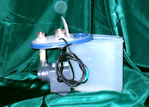

расш. бак из контейнера
После таких нехитрых манипуляций все должно пойти. У меня получилось. Рокот исчез. Осталась только вибрация с частотой 50 Гц. Ее (мое мнение) можно частично устранить с помощью балансировки ротора. Как это сделать в домашних условиях я пока не знаю. Не допер.
