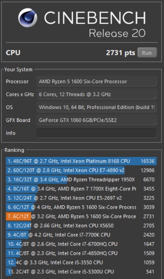

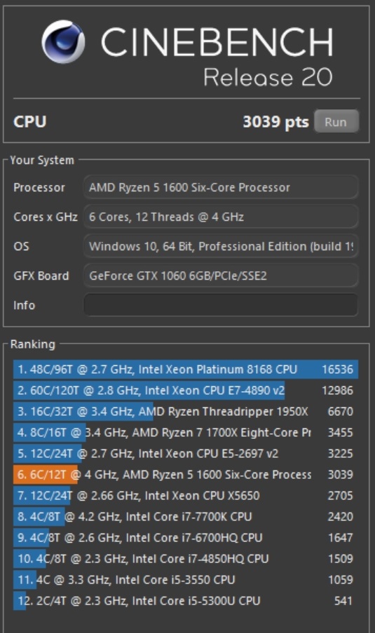

Мой экземпляр Ryzen 5 1600 оказался очень удачным и смог стабильно заработать на 4 ГГц при напряжении всего 1.16 В. И в таком режиме проработал несколько месяцев, но на днях я откатил частоты до заводских и снизил напряжение на 0.1125 В через Offset Mode.
Казалось бы, 4 ГГц при напряжении 1.16 В - это идеальный разгон для Ryzen 5 1600, с умеренным энергопотреблением и небольшим вольтажем, но и у такого разгона есть минусы, и сегодня я расскажу вам о них. А заодно проиллюстрирую тестами сравнения работы процессора на 4000 МГц и в "стоке", с сохранением энергосберегающих функций вкупе с понижением напряжения VCORE.

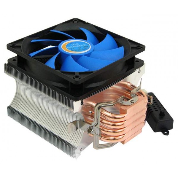

Я охлаждаю свой Ryzen 5 1600 с помощью IceHammer IH-4401A. Это очень старый кулер, но технологически мало отличающийся от DeepCool GAMMAXX 400, к примеру. И даже выигрывающий у него за счет более толстых теплотрубок, близко расположенных друг к другу и большей поверхности радиатора.
IceHammer IH-4401A
Но даже такой кулер, с вентилятором, работающим от 900 до 1500 об/мин. не может удержать температуры Ryzen 5 1600 ниже 65 градусов и с комфортным уровнем шума. В тестах ниже вы увидите температурный режим процессора.

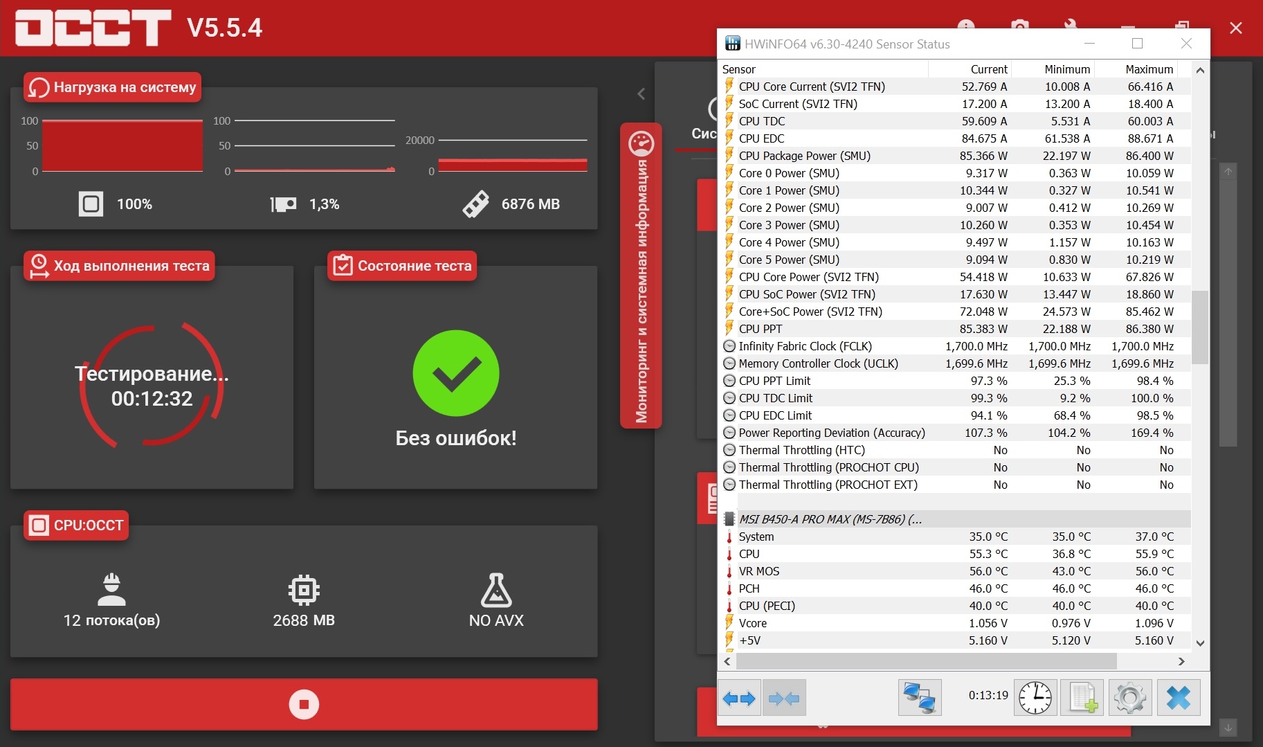

67 градусов на CPU и 67 на VRM в разгоне

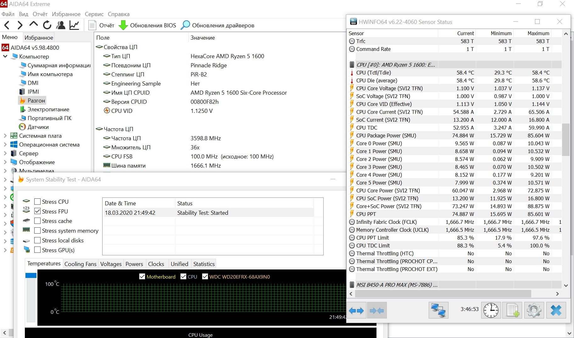

Всего 55 градусов на CPU и 56 на VRM в "стоке" с пониженным напряжением при заметно более низком уровне шум

Ryzen 5 1600 даже в "стоке" очень прожорливый процессор. Хотя в его характеристиках пишут про энергопотребление в 65 ватт, в реальности он не может уложиться в этот теплопакет даже с пониженным на 0.1В напряжением. А если не трогать напряжение, то он "ест" до 85 ватт даже в легком стресс-тесте AIDA64.
А в разгоне до 4 ГГц он потребляет уже 110-120 ватт в стресс-тестах (это видно по скриншотам OCCT теста выше). И это довольно много для такой низкой производительности. Не такая уж и большая разница, есть пересчитать на кВт⋅ч в месяц, но есть ли толк от этих сожженных кВт⋅ч?

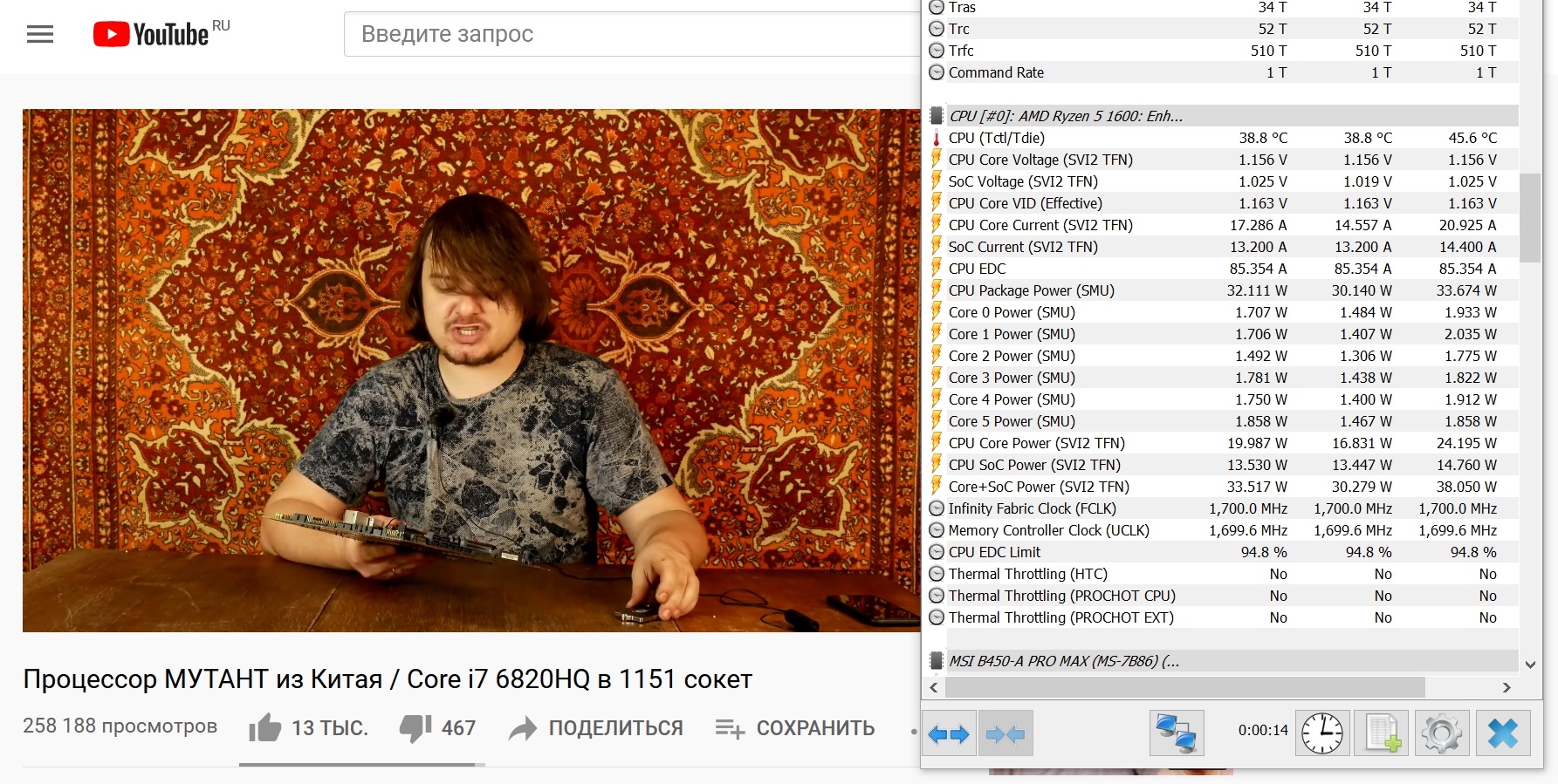

Для начала стоит посмотреть энергопотребление в простом режиме работы ПК, например, при просмотре онлайн видео.
4 ГГц - 30-33 ватта
"сток" с понижением напряжения - 20-24 ватта
10 ватт разницы даже при низкой нагрузке, которые вырастут до 30-35 ватт при в тяжелой нагрузке. Стоит учесть и КПД системы питания материнской платы, который падает в режиме разгона из-за повышения температуры. А это может накинуть еще 10-20 ватт.

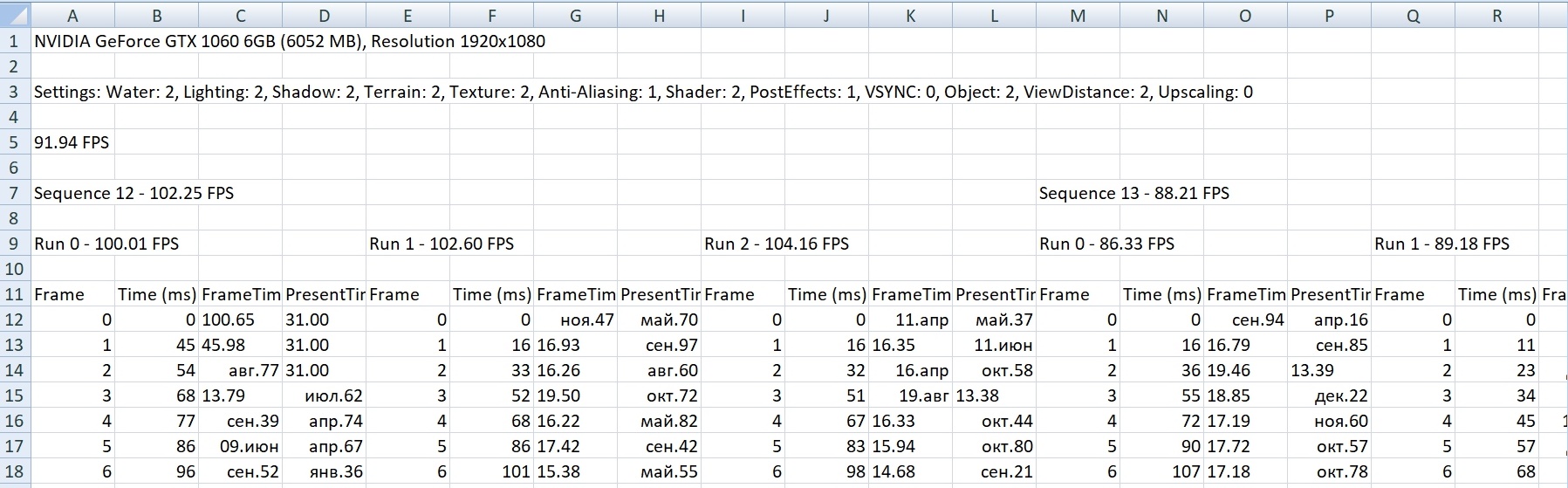

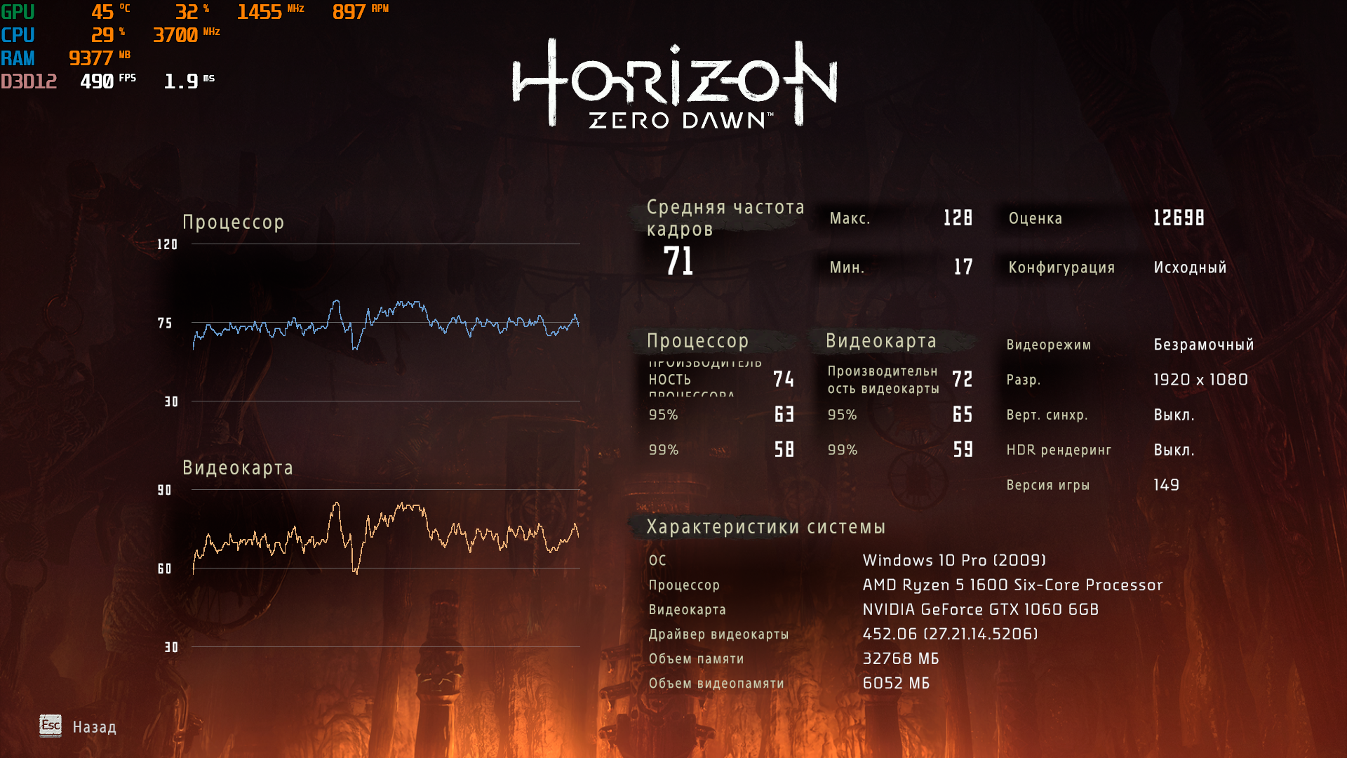

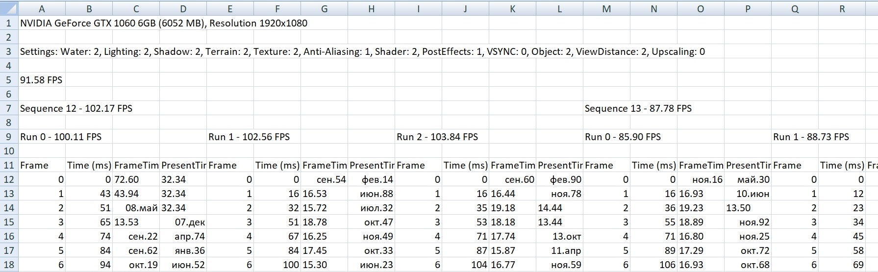

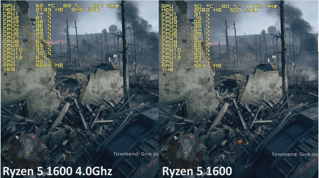

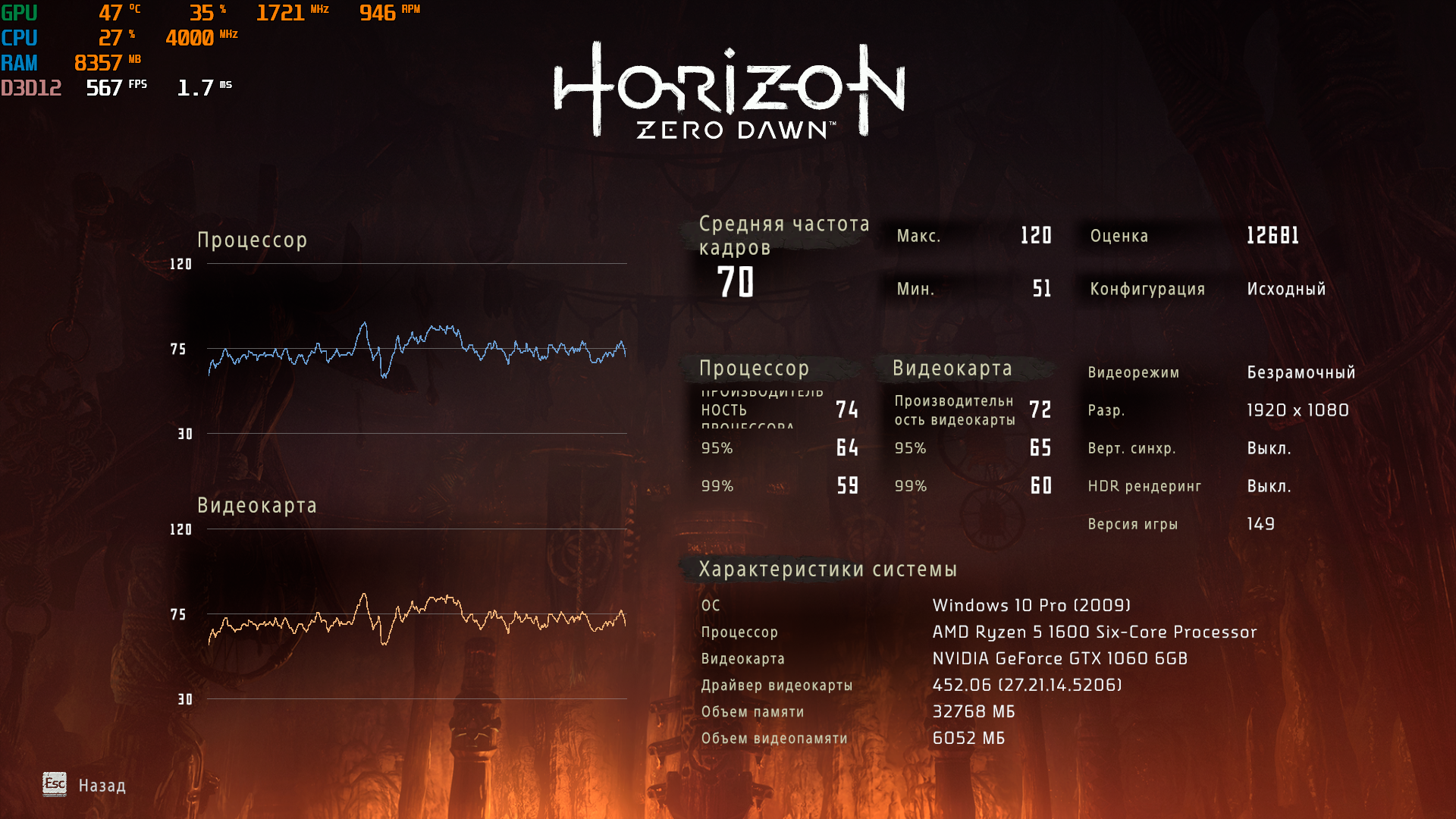

Причина четвертая - прироста от разгона практически нет в играх при использовании GeForce GTX 1060
В бенчмарке Horizon Zero Dawn получаем вот такие результаты для разгона.
В Anno 1800 бенчмарк выдает результаты в .csv файле, поэтому результаты выглядят неприглядно.

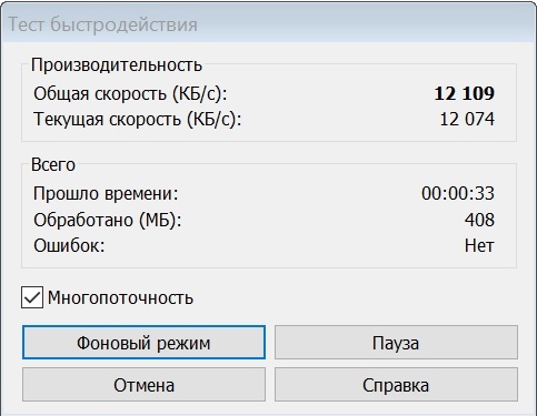

Причина пятая - ощущение, что процессор "пашет" зря, тратя электричество и греясь
"Сток" - 11497 КБ/с. Разница - 5.3%
