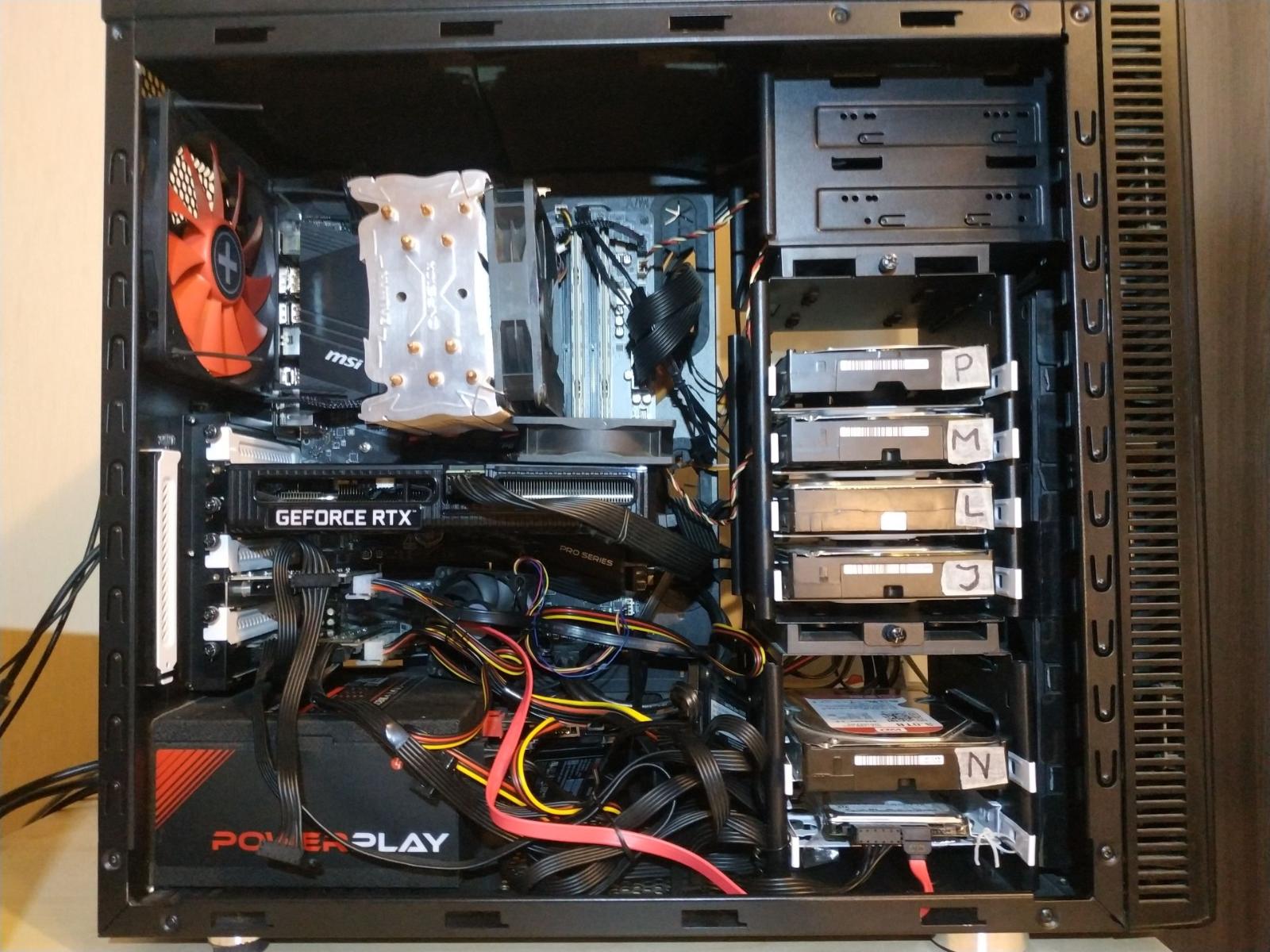

Долгое время мой игровой ПК выполнял еще и роль файлового хранилища для всей семьи. Количество жестких дисков в нем часто менялось, обычно они были установлены в количестве 4–7 штук. Всего же жестких дисков объемом от 1 ТБ с важными файлами у меня аж семь штук. Держать их в игровом ПК, которому периодически требуется чистка от пыли, смена термопасты, апгрейд или замена вышедших из строя компонентов, оказалось очень неудобно. Вес ПК, собранного в корпусе Fractal Design Define R4, переваливал за 25 кг, и банальная чистка от пыли превращалась в испытание.
Вдобавок даже такой вместительный корпус с шумоизоляцией не позволял охладить сразу и такую массу жестких дисков, да еще и процессор с видеокартой без лишнего шума. Чтобы продуть корзины с таким количеством HDD, приходилось выставлять обороты передних вентиляторов летом до 1200 в минуту и более. Добавьте к этому огромное количество проводов внутри, которые перекрывали воздушный поток и мешались при любых манипуляциях в ПК.
Вот так мой ПК выглядел в последнее время

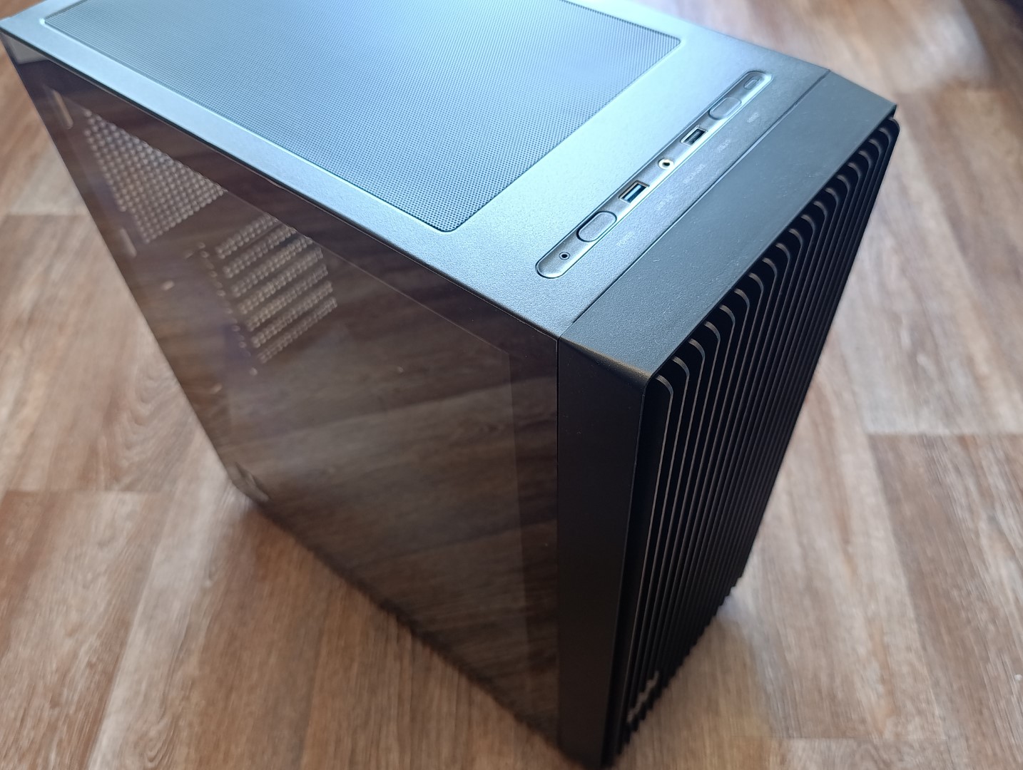

И я решил выделить под файловый сервер (NAS) отдельный бюджетный ПК с корпусом Fractal Design Define R4, а себе собрать ПК в компактном и легком корпусе, тем более, что под рукой был Ocypus Gamma C70 BK, купленный почти год назад всего за 2600 рублей. Про сборку NAS я вскоре напишу отдельный блог, а сегодня расскажу, с какими трудностями столкнулся при сборке тихого игрового ПК в очень бюджетном корпусе.
Ocypus Gamma C70 BK

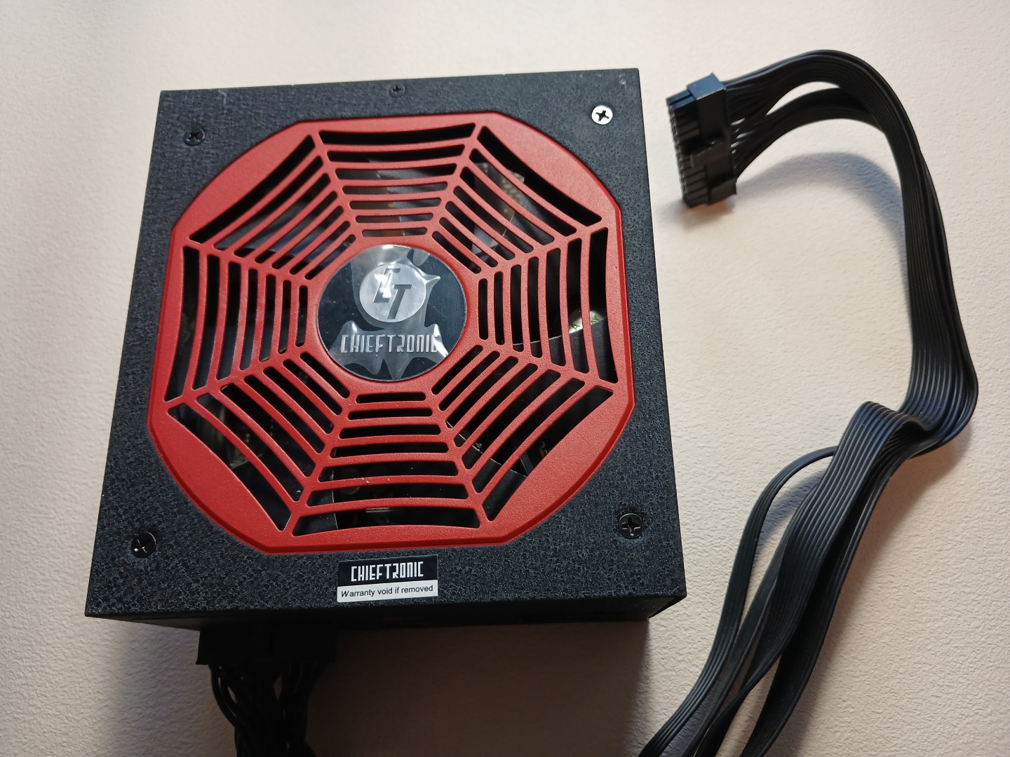

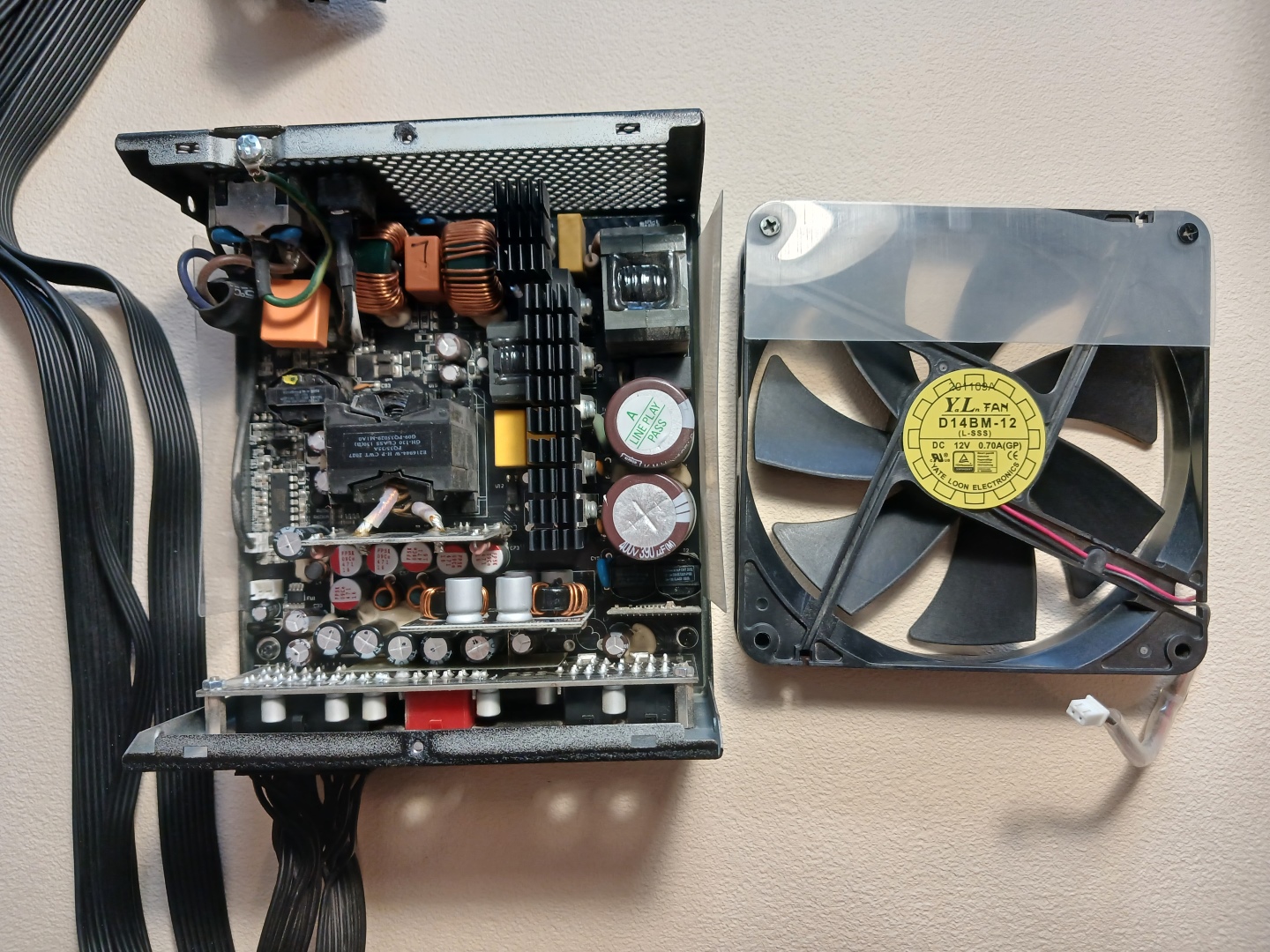

И начал я именно с блока питания, так как за пять лет работы его вентилятор износился, несмотря на то, что он на шарикоподшипнике, и стал похрустывать и потрескивать при работе. Мой игровой ПК по меркам 2026 года тянет на начальный уровень, видеокарта в нем стоит Palit GeForce RTX 3060 Dual, процессор — Ryzen 5 5600X, материнская плата MSI B550-A PRO, 32 ГБ ОЗУ DDR4, и запитывает все это блок питания Chieftronic GPU-750FC. Моя задача — собрать этот компьютер так, чтобы он работал тихо, особенно ночью, так как я очень привередлив к уровню шума и гудящие вентиляторы меня сильно раздражают.

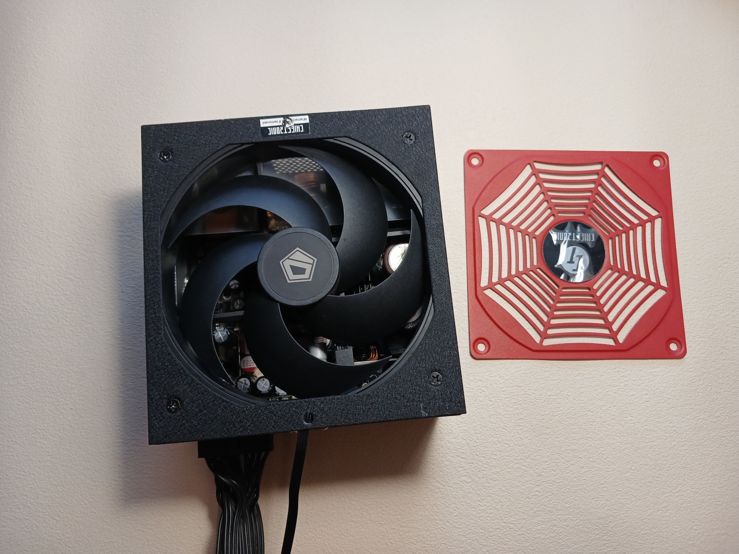

Заменять вентилятор в блоке питания я решил на ID-COOLING AS-140-K, диаметром 140 мм, который имеет диапазон оборотов от 300 до 1800 в минуту и примерно до 900 об/мин работает тихо. Подключать я его буду прямо в материнскую плату, а обороты выставлю на практически бесшумные 600 в минуту, для Chieftronic GPU-750FC этого достаточно, он тянет мой процессор и видеокарту в играх даже без включения вентилятора, если работает в полупассивном режиме.
Заодно я посмотрел состояние конденсаторов в блоке питания, ведь он проработал уже пять лет, а это довольно долгий срок. К счастью, с ними все нормально, вздутых не было. Еще меня беспокоил вопрос, нет ли в таком продвинутом БП защиты от старта без вентилятора, но, как оказалось, он стартует и без него. Было довольно трудно вывести провод нового вентилятора ID-COOLING AS-140-K наружу без перегибов на внутренних стыках корпуса БП, пришлось оставить щель между крышкой и корпусом БП и подложить туда пару спичек.

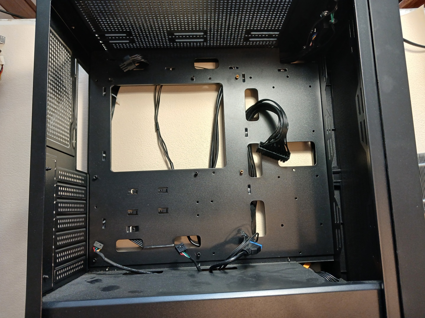

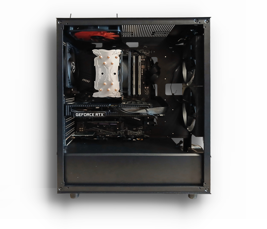

Итак, блок питания готов, и теперь можно приступать к сборке ПК. Первое, на что бросается в глаза при сборке в корпусе Ocypus Gamma C70 BK, — это его вес, он весит как пушинка по сравнению с Fractal Design Define R4. И это «заслуга» очень тонкого металла, толщина его примерно 0,4–0,5 мм, и он прогибается при приложении давления почти как фольга. Я сразу понял, что сборка ПК в столь «мягком» корпусе сулит массу проблем, и так и получилось. Но обо всем по порядку.

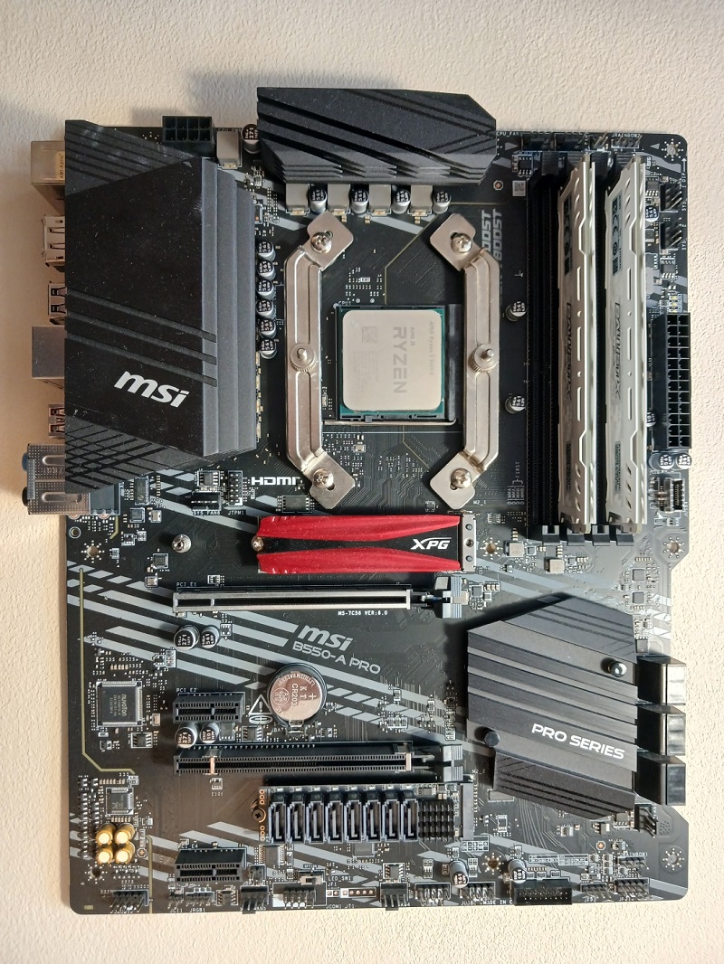

Первым делом я снял кулер с процессора и почистил материнскую плату от пыли. Как можно видеть на фото, в ней установлен дополнительный контроллер M.2 на 8 портов SATA, и количество портов для жестких дисков достигло аж 14 штук. Мне столько не нужно, да и контроллер этот не самый быстрый, поэтому я установлю проверенный временем контроллер на два SATA порта от ESPADA. Затем я поменял термопасту на процессоре и установил кулер Zalman 10X Performa на «колхозное» крепление, так как он не поддерживает платформу AM4. Обдувать радиатор будет вентилятор ARCTIC P12 PWM, тихий и с мощным статическим давлением.

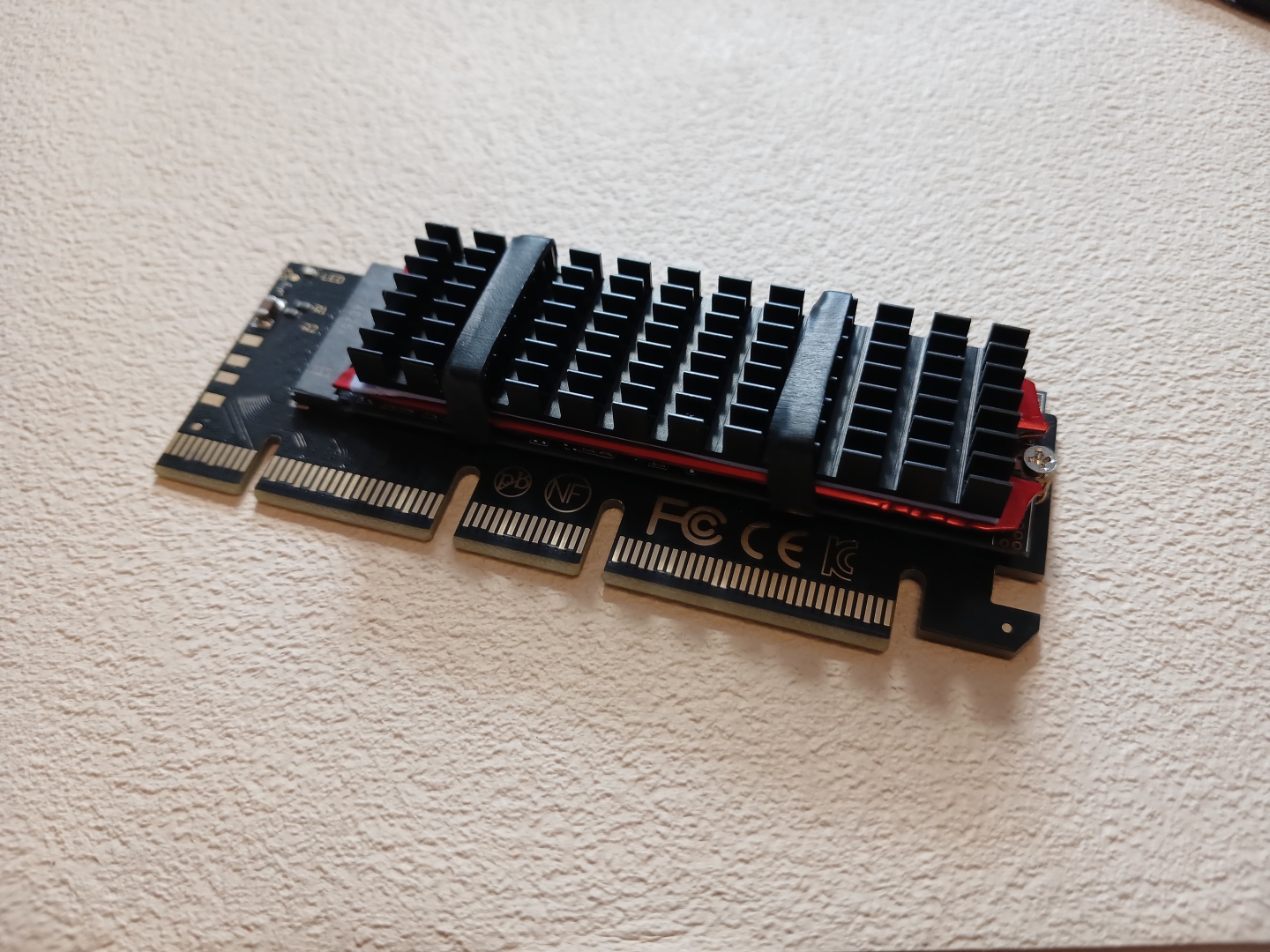

Теперь можно заняться улучшением охлаждения M.2 SSD ADATA XPG GAMMIX S11 Pro 1 ТБ, радиатор которого несет в основном декоративные функции. Я купил на маркетплейсе набор из радиатора, термопрокладки и резинок всего за 200 рублей и буду устанавливать его прямо на родной радиатор SSD. Конечно, в идеале его надо снять, но это не получится сделать без следов, а на SSD есть еще три года гарантии. Да и рискованно это, так как сидит радиатор на крепком клее, а за счет тонкого текстолита сломать SSD-накопитель при его отрывании — пара пустяков. Несмотря на еще один слой термопрокладки, температура SSD становится ниже, что позволяет не гонять его с критичным нагревом.

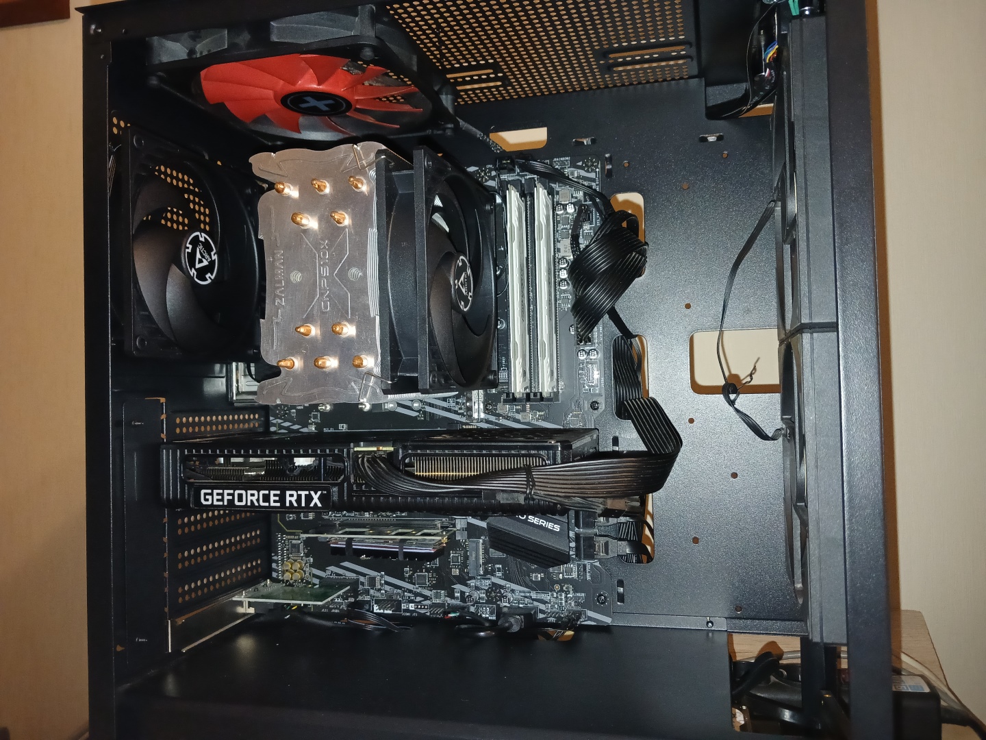

Затем я установил блок питания и вентиляторы в корпус. Выдувать воздух будет ARCTIC P12 PWM — не самый подходящий вентилятор для работы на выдув. Но в корпусе Ocypus Gamma C70 BK настолько мелкая перфорация в местах крепления вентиляторов, что протолкнуть через нее воздух будет трудновато, и здесь такой тип вентилятора может оказаться более подходящим. Как выяснилось потом, мелкая перфорация станет еще одной проблемой в моем ПК.
Далее я установил материнскую плату, и это было довольно проблематично. Корпус настолько хлипкий, что прогибает поддон материнской платы при давлении, и отверстия под ее крепления теряют соосность. А подключать разъем питания материнской платы и вовсе страшно, так как он на моей MSI B550-A PRO очень тугой и давить надо очень сильно.
Хлипкость корпуса стала явно видна и при установке видеокарты. Отверстия для ее крепления на планке с видеовыходами просто не дотягивались до отверстий в корпусе под болты, и приходилось сильно давить на зад корпуса, чтобы они совпали. А это не очень хорошо, так как комплектующие, по сути, устанавливаются внатяг, и при подключении кабелей питания можно даже получить микротрещины в пайке или текстолите.
Еще один неприятный момент с этим корпусом — а я уже успел пожалеть, что не доплатил пару тысяч рублей и не купил нормальную модель, — это то, что при установке пары вентиляторов диаметром 140 мм спереди перекрываются места под посадку двух SSD-накопителей или HDD в форм-факторе 2,5", и разместить их теперь можно будет только под кожухом БП, в плохо вентилируемом пространстве. А я буду устанавливать не только свой второй SSD GIGABYTE GP-GSTFS31100TNTD 1 ТБ, но и ноутбучный жесткий диск под торренты.
Обычно после сборки ПК я говорю: «Фух, ничего не сломал», и изредка: «Пу-пу-пу, что-то не включается», но сегодня сборка прошла удачно, и ПК заработал без проблем. Сделав тестовое включение ПК, я понял, что одного вентилятора диаметром 120 мм на выдув явно не хватит, он просто не может продуть «дуршлаг» на задней стенке на малых оборотах. И добавил еще один вентилятор диаметром 140 мм на верхнюю панель. А каждая дополнительная вертушка добавляет уровень шума, даже на низких оборотах. Верхняя панель корпуса перфорирована и оказалась настолько хлипкая, что я даже не рискнул крепить вентилятор на болтах, чтобы не помять ее, а посадил его на резиновые хвостики.

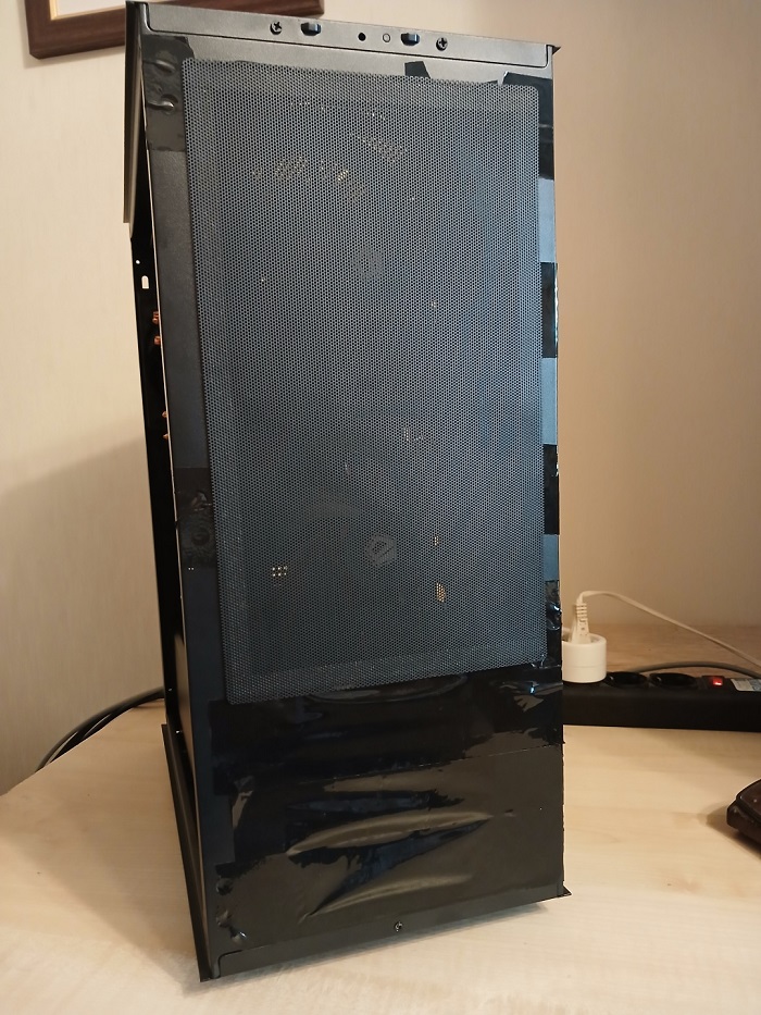

Верхний пылевой фильтр теперь стал не нужен, и я нашел ему применение, посадив на переднюю панель, где он идеально лег на пару 140-мм вентиляторов. И глядя на это, я подумал — а какой смысл надевать переднюю панель, если теперь она будет нести только декоративную функцию, ведь все разъемы, кнопки и передний пылевой фильтр есть на самом корпусе. Тем более, что ПК у меня будет стоять на тумбочке «мордой» к шкафу. И решил оставить его в таком виде, заклеив места с перфорациями черным скотчем, чтобы воздух внутрь заходил только через фильтр. Да и в плане размеров корпус без «морды» заметно уменьшился, что мне только на руку, места у меня для него немного.
