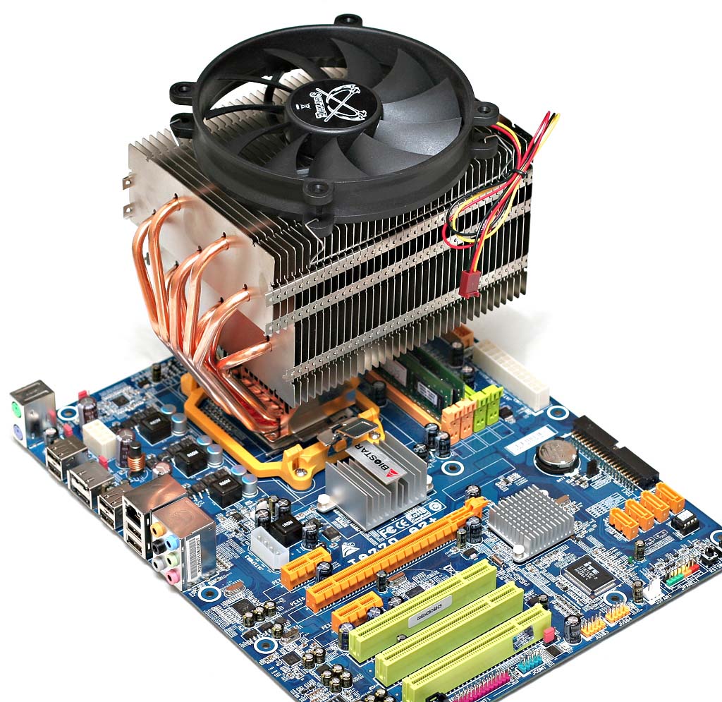

Процессорный кулер
Первое, о чем стоит задуматься — не оставить ли старый процессорный кулер в новом ПК? Ведь за прошедшие годы, если не десятилетия, в их конструкции мало что изменилось. Несколько тепловых трубок, радиатор и обдувающий его вентилятор. Да еще система крепления, но именно она станет тем фактором, который может не позволить установить старый кулер на новую материнскую плату. Меньше всего проблем будут испытывать владельцы компьютеров на базе процессоров AMD. Стандартное крепление с помощью пружины-коромысла и двух зубцов на рамке сокета процессора позволит вам установить на новый процессор платформы AM5 древний кулер, который охлаждал процессоры 754 сокета в 2003 году.

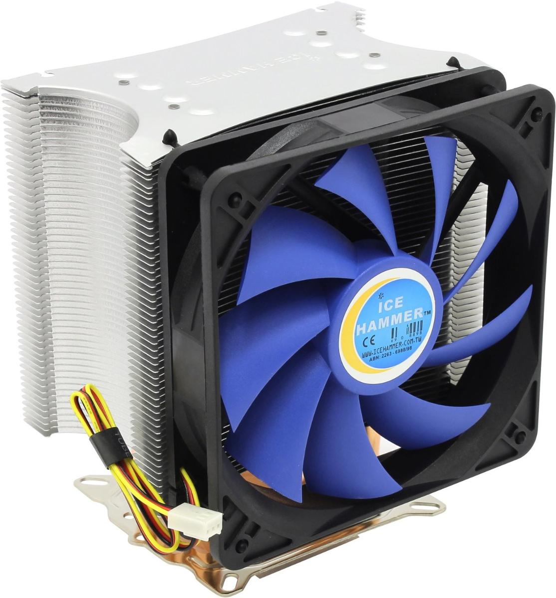

Главное, чтобы хватило возможностей по теплоотводу, ведь многие современные процессоры Ryzen выделяют даже без разгона около 75-90 ватт тепла и ставить на них кулер без теплотрубок будет плохой идеей. А вот кулер с четырьмя теплотрубками уже способен справится не только с шестиядерным Ryzen 5 7500F, но и с восьмиядерным Ryzen 7 7700. Например, на свой процессор Ryzen 5 5600X я ставил древний кулер Ice Hammer IH-4401A и он прекрасно справлялся с ним даже в разгоне, когда процессор выделял более 90 ватт тепла.
Но если кулер имеет проприетарное крепление, которое требует снятия стандартной рамки процессора, то вас могут ждать проблемы. На системах AMD отверстия в материнских платах для крепления кулера не менялись во времена сокетов 754, 939, AM2, АМ2+, FM2, FM2+ или АМ3+, но с выходом сокета АМ4 они изменились и это сделало массу отличных кулеров несовместимыми с этой платформой. С этим я столкнулся при попытке установить старый кулер Zalman 10X Performa на процессор Ryzen 5 1600. Пришлось покупать крепление от другого кулера и «колхозить» прижимную пластину из подручных материалов.

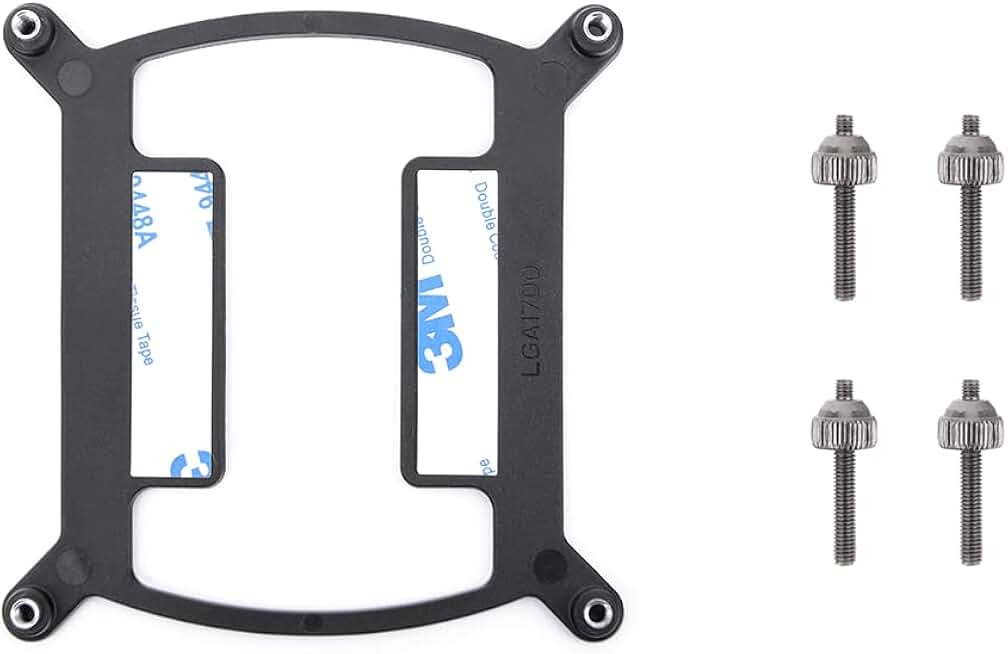

На платформе Intel с подобной проблемой пользователи ПК столкнулись после выхода материнских плат и процессоров LGA 1700, крепление для которых стало более прямоугольным и масса кулеров прошлых лет потеряло с ними совместимость. И если вы столкнетесь с подобной ситуацией, то стоит сто раз подумать — стоит ли заниматься переделкой крепления и поиском креплений от других кулеров в качестве донора, или просто пойти и купить новый кулер. Ведь в самый неподходящий момент самодельное крепление может сломаться и кулер упадет на видеокарту, выведя ее из строя.
А еще можно переусердствовать с силой прижима, изогнув текстолит материнской платы повредив токопроводящие дорожки в ней. Поэтому, если ваш кулер совместим с новой платформой — отлично, можно смело оставлять его, сэкономив тысячи полторы рублей, а то и больше. А если нет — то лучше купить новый, тем более что стандартные башни с четырьмя теплотрубками и вентилятором диаметром 120 мм стоят сегодня недорого и способны охладить большинство популярных процессоров с ценой до 20000 рублей. Например - Id-cooling SE-214-XT или Id-cooling SE-214-XT HAFF ECO.

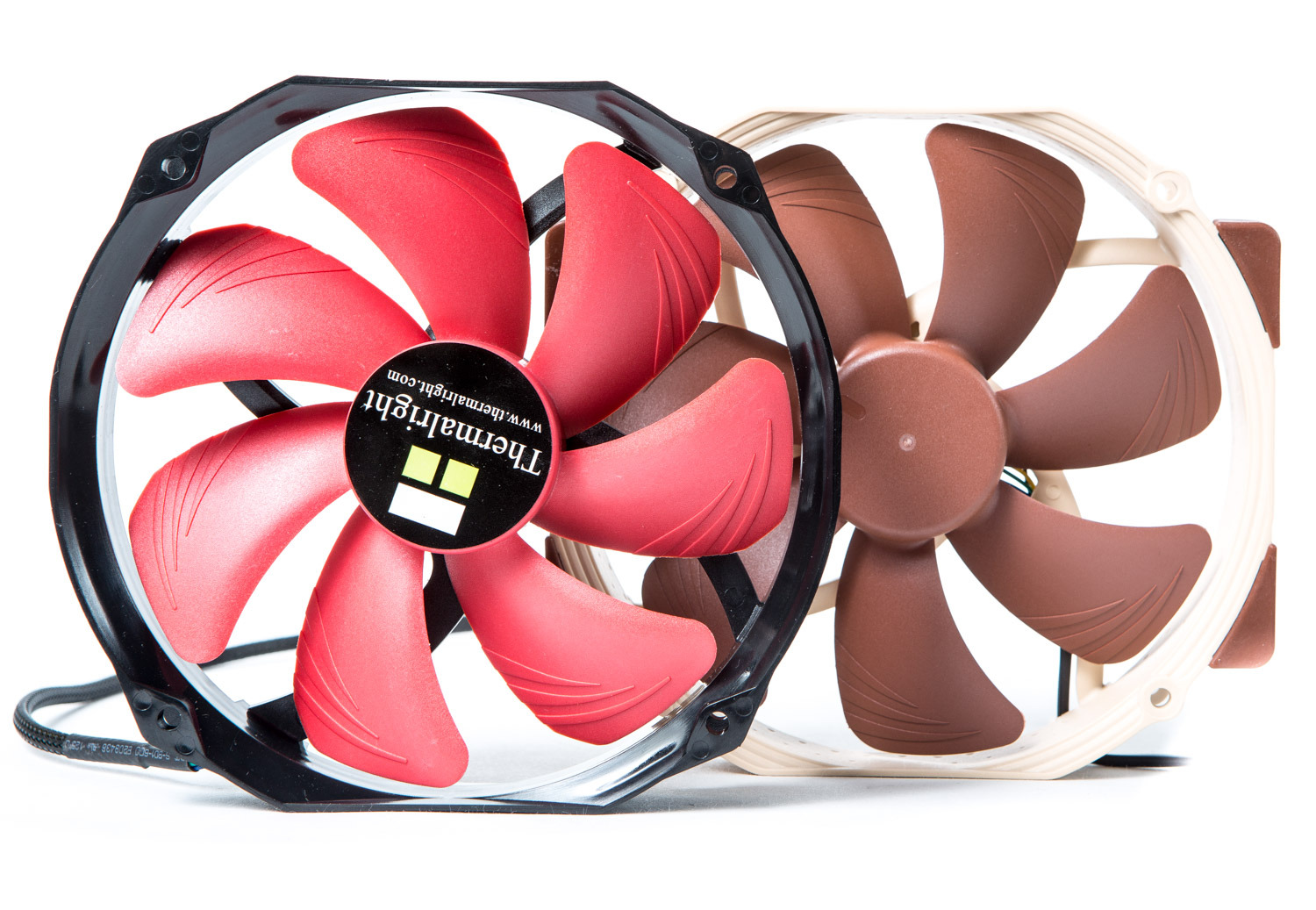

Корпусные вентиляторы
Это самый простой случай, ведь если от старого ПК остались вентиляторы диаметром 120 или 140 мм, и они работают исправно и не трещат, то можно смело ставить их в новый корпус, сэкономив при это около от 300 до 1000 рублей на каждом вентиляторе, в зависимости от его качества. Но есть пара нюансов, которые стоит учесть. Если посадочные места в вашем корпусе рассчитаны на модели с диаметром 140 мм, то будет не совсем оптимально ставить на их место «стодвадцатки».
Ведь воздушный поток у более крупных вентиляторов будет сильнее при одинаковых оборотах и форме лопастей и для горячей игровой сборки это будет иметь значение. Еще нужно обратить внимание на форму лопастей вентиляторов. Если они слишком изогнуты, а само их количество небольшое, то перед вами модель с высоким статическим давлением, и она подойдет для того, чтобы эффективно проталкивать воздух сквозь ребра радиаторов.
А вот воздушный поток у таких вентиляторов небольшой и ставить их на выдув будет не самым оптимальным решением — понадобятся слишком высокие обороты, чтобы прокачать сквозь корпус ПК достаточное количество воздуха. Для этого подойдут вентиляторы с большим воздушным потоком — у них более прямые лопасти и само их количество больше, чем у вентиляторов с высоким статическим давлением.

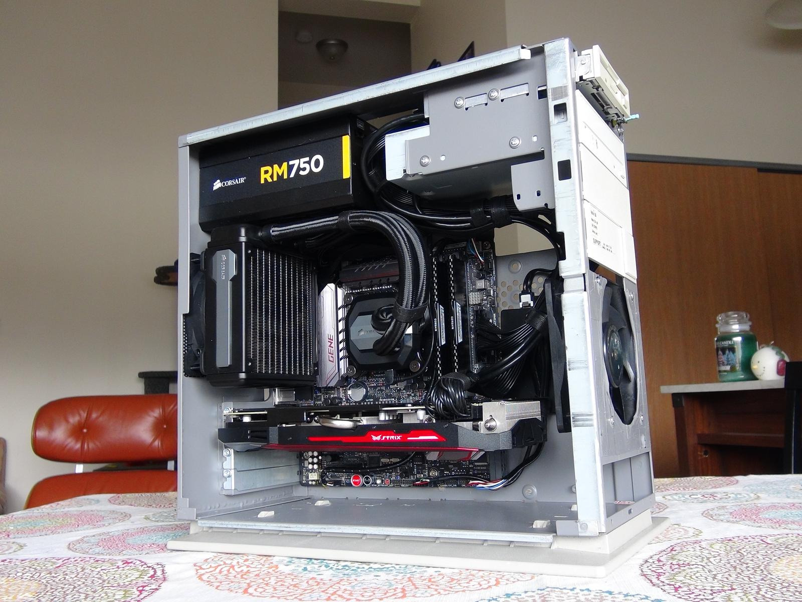

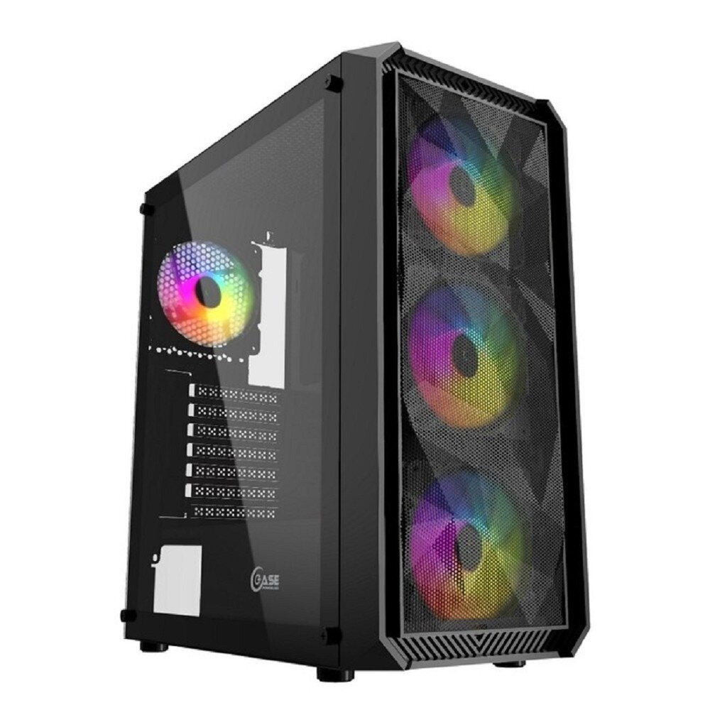

Корпус ПК
Если уж мы заговорили об охлаждении ПК и вентиляторах, то стоит вспомнить и про корпус ПК. Оставив старый корпус и собрав в нем новый ПК, можно сэкономить около 2500-7500 рублей, но и здесь не все так просто. Если у вас корпус старого типа, с блоком питания, расположенным сверху, то в нем не стоит собирать современную игровую сборку, в которой суммарное тепловыделение процессора и видеокарты превышает 150 ватт. Блок питания в таком корпусе будет тянуть сквозь себя горячий воздух и это отрицательно скажется на сроке службы конденсаторов в нем. Они не любят высокие температуры и быстро деградируют.
Проблему усугубляет еще и то, что во многих блоках питания обороты охлаждающего вентилятора завязаны на выдаваемую им мощность, а не на температуру. И мы можем получить горячую сборку в тесном корпусе, в которой к тому же еще и сильно перегревается блок питания, еле вращая свой вентилятор, а единственный выдувной корпусной вентилятор диаметром 120 мм не справляется с отводом тепла из корпуса. А еще старые корпуса имеют слишком малое пространство для размещения высокого процессорного кулера и широкой видеокарты.
Новые модели видеокарт Nvidia, например, GeForce RTX 5070 или GeForce RTX 5070 Ti с разъемом питания 12VHPWR даже не позволят в таких корпусах подключить кабель питания без его перегиба, что крайне не рекомендуется. Сегодня на рынке есть множество недорогих, с ценой около 3500-4500 рублей, вместительных и хорошо продуваемых корпусов, которые при этом еще и выглядят отлично. Да, металл у них тонкий, но, учитывая, что жесткие диски, главные источники вибраций в корпусе, используются все реже, таких корпусов вполне хватит для сборки тихого ПК с эффективным охлаждением. Например, Powercase Mistral Edge.

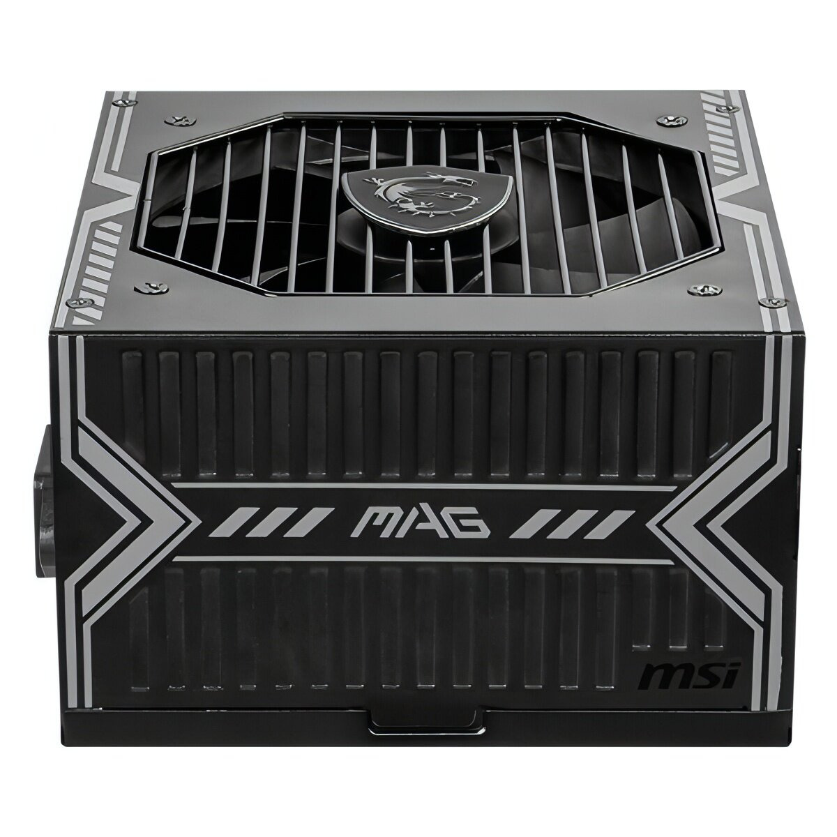

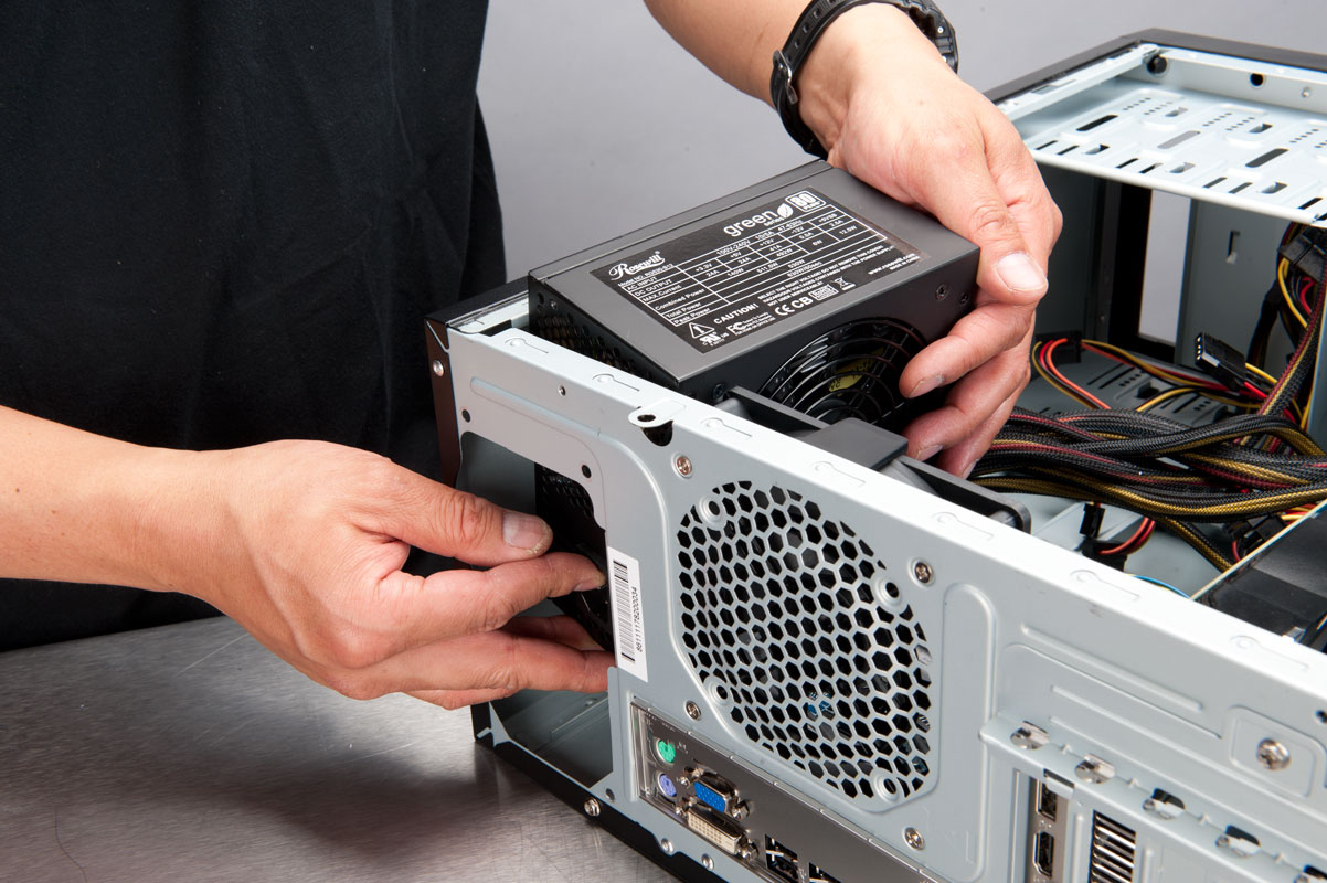

Блок питания

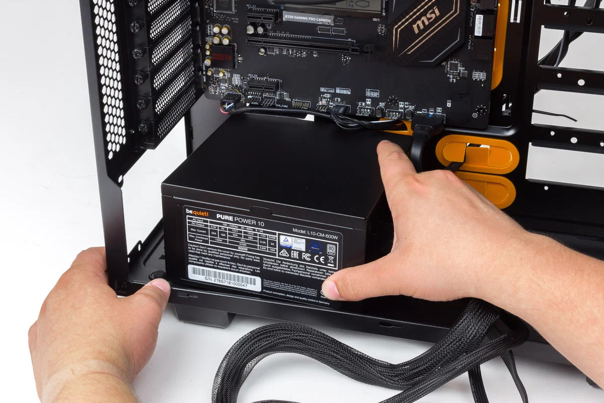

Еще один компонент, который может пережить несколько апгрейдов, сменив три, а то и больше компьютера — это блок питания. Но и с ним, как вы уже догадались, все очень непросто. Есть много примеров, когда блоки питания работают годами, особенно при низкой, «офисной» нагрузке по энергопотреблению. У меня дома есть парочка блоков питания от компании Chieftec, которые работают с 2008-го и 2009 года соответственно, но новый ПК с дорогими комплектующими я бы запитывать ими не стал, так как риск их выхода из строя слишком велик. Тем более, что в сети полно печальных примеров такой экономии, когда блок питания не только сгорал сам, но и забирал с собой видеокарту, накопители или материнскую плату.
Самое слабое место блоков питания — электролитические конденсаторы, которые деградируют от температуры, переставая выполнять функции фильтрации. И, казалось бы, совершенно исправный БП может выдавать токи с очень высокими уровнями пульсаций, что вредно для конденсаторов видеокарты и материнской платы. Поэтому бюджетный блок питания стоит менять на новый, если он уж прослужил около пяти лет только из соображений безопасности. Тем более, что сегодня неплохой БП начального уровня можно купить за 3500-4500 рублей, например, Deepcool PK600D или MSI MAG A650BN.
Что касается более продвинутых блоков питания с высокой мощностью и сертификатами энергоэффективности 80 PLUS Gold и выше, то в них обычно используются гораздо более качественные компоненты, тайваньские, или даже японские конденсаторы. И такие устройства могут работать без проблем очень долго, что косвенно показывает и срок гарантии, который часто составляет пять лет. Менять такой блок питания на новый при апгрейде стоит в том случае, если вы хотите получить возможность подключения питания видеокарты с помощью одного кабеля 12VHPWR или 12V-2X6 без переходников, которые способны испортить эстетику любой сборки.

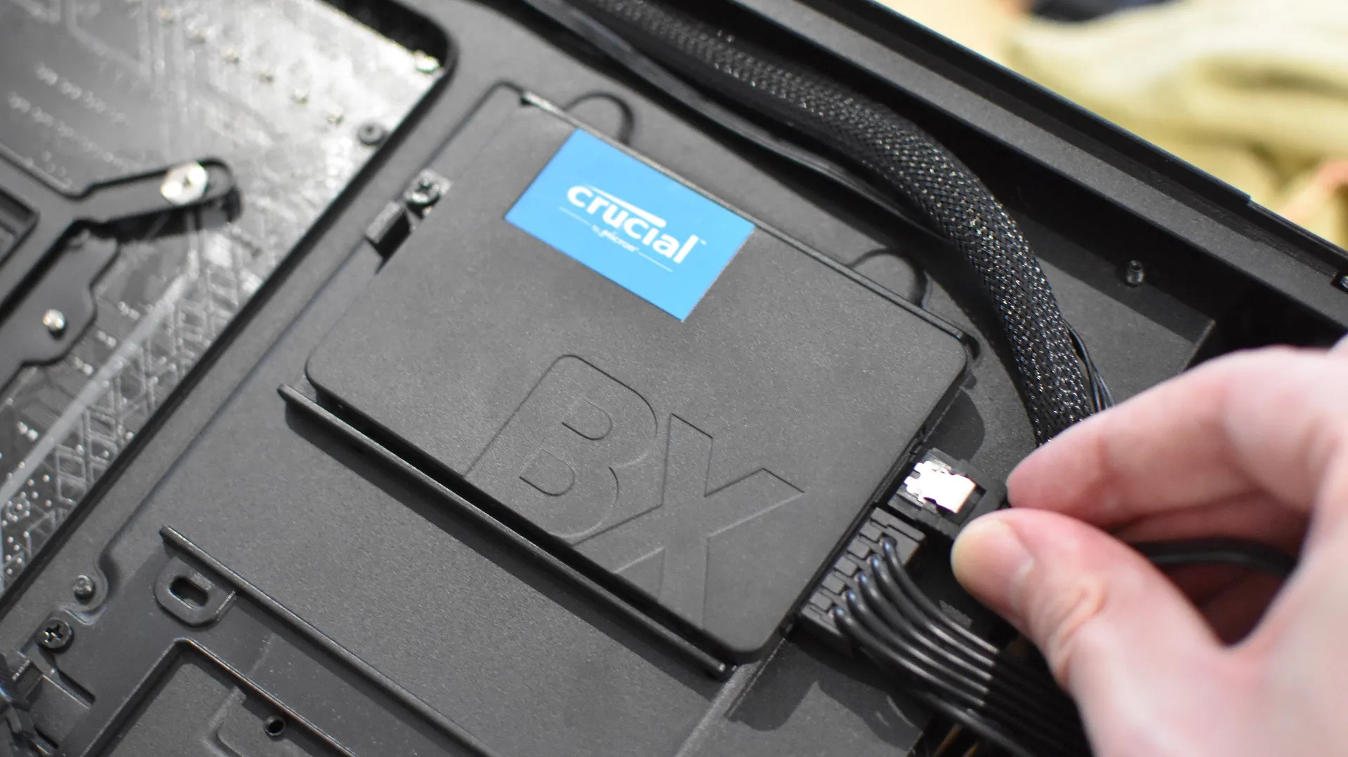

SSD-накопители
Очень часто при апгрейде ПК остаются SSD-накопители небольшого объема — 120, 256 или 512 ГБ, да еще и со стремительно устаревающим интерфейсом SATA. Но я бы спешил отказываться от них при сборке нового ПК, так как им можно найти много способов полезного применения. Даже SSD объемом 120 ГБ в 2025 году хватит для того, чтобы установить на ПК независимую вторую операционную систему, например, Windows 10 или Linux Mint вдобавок к основной Windows 11. Можно перенести на старый SSD браузер, так как именно он в наше время становится одним из главных пожирателей ресурса перезаписи. А еще можно настроить ежедневный бэкап важных файлов на старый SSD при помощи специальных утилит, например, Acronis True Image.
