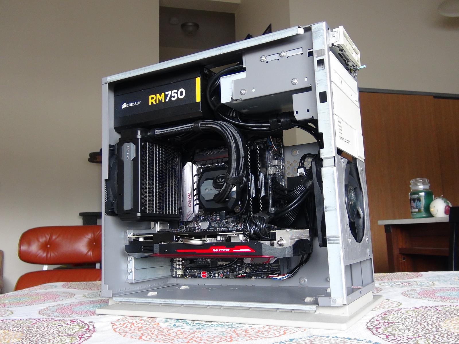

В корпусах старого типа с верхним расположением блока питания обычно стоит всего пара вентиляторов диаметром 80 или 92 мм на вдув и выдув и для современного горячего железа это очень и очень мало. Да еще и решетки вентиляторов бывают настолько плотные, что пропускают только половину воздушного потока от вентиляторов. Я еще в нулевые годы срезал эти решетки в корпусах, получая гораздо более эффективный продув, а еще вырезал в корпусе пару посадочных мест под вентиляторы диаметром 120 мм. Одно из них можно расположить на дне корпуса, под видеокартой, и вентилятор будет подавать на нее холодный воздух, а на боковой стенке рядом с видеокартой можно расположить вентилятор на выдув — который будет откачивать горячий воздух.

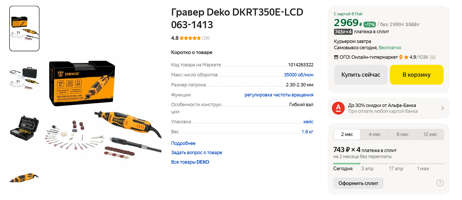

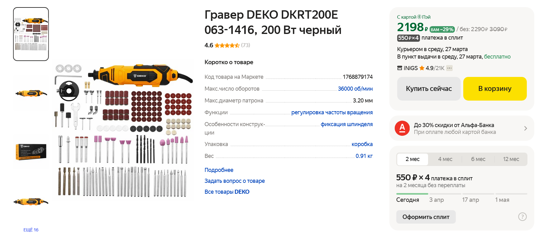

Часто данный моддинг делают с помощью дрели и напильника, но несколько часов сверлить сотни дырочек и потом выравнивать получившееся отверстие не пожелаешь и врагу. Проще купить дремель - недорогой и очень полезный в быту инструмент, который работает сразу как маленькая болгарка, дрель, шлифмашинка и гравер. Например, DEKO DKRT200E.
Или более мощная модель — Deko DKRT350E-LCD.
В большинстве старых корпусов на передней панели можно установить вентилятор диаметром 120 и даже 140 мм на вдув, вырезав под него отверстие. А в некоторых можно врезать 120-ку и на выдув. А вот портить верхнюю панель, ставя вентилятор туда, как было популярно у моддеров нулевых годов — не стоит. Пользы для вентиляции мало, а аутентичность корпуса сразу теряется, и он становится похож на колхозную самоделку.

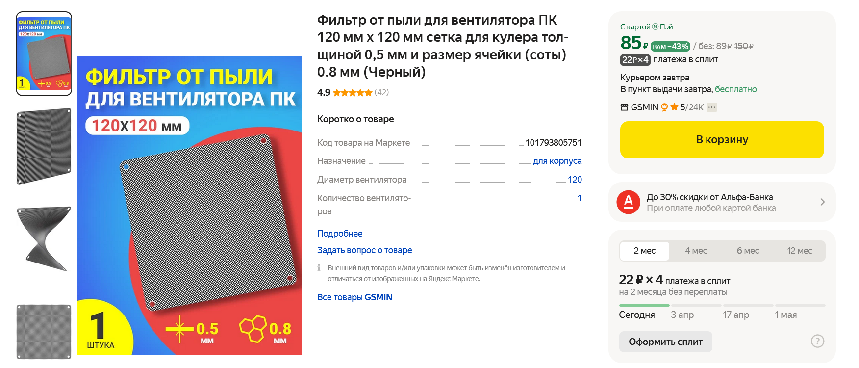

В продаже есть множество видов и типов пылевых фильтров, которые можно установить на вентиляторы, которые мы врезали в старый корпус. Они бывают в виде квадратных металлических или пластиковых сеточек, которые стоят буквально копейки.

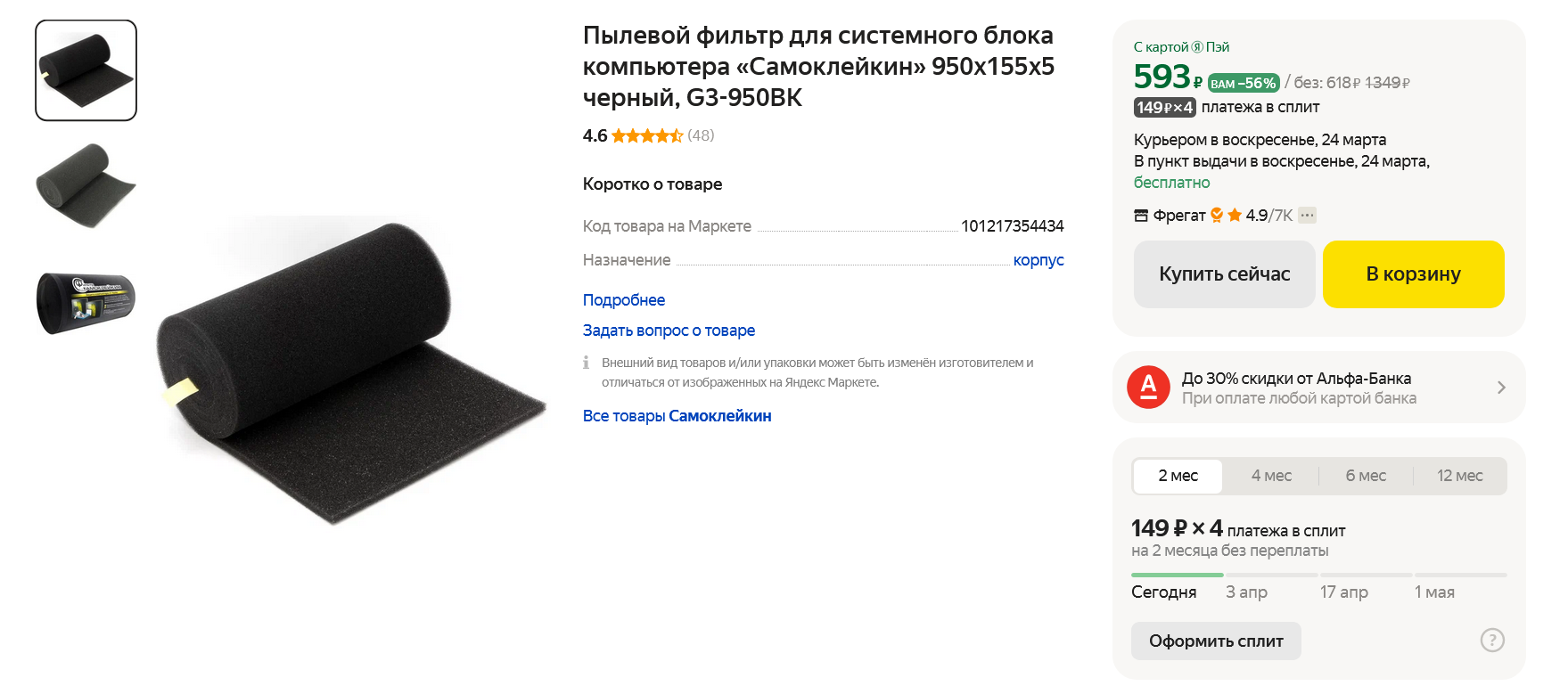

Или в виде большого рулона самоклеящегося поролона, которые еще и заметно улучшит шумоизоляцию в корпусе, как, например, «Самоклейкин».

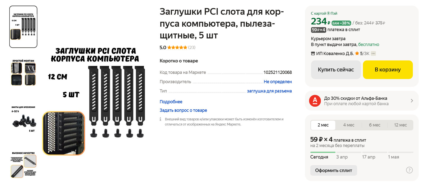

А добавить эстетики и обеспечить дополнительный приток воздуха помогут специальные заглушки для PCI слотов расширения.

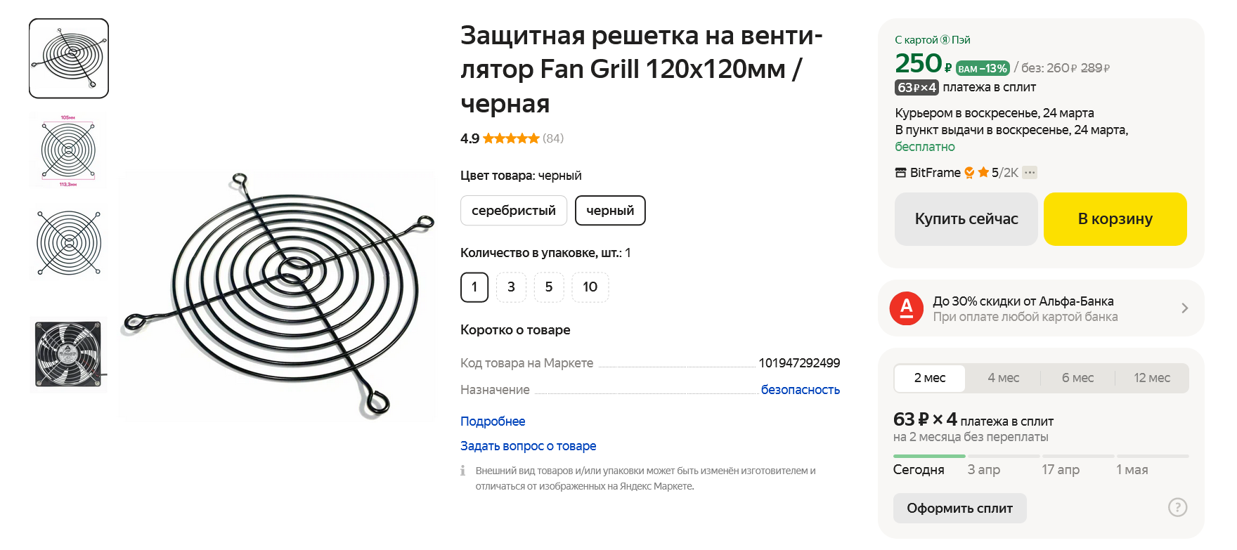

А чтобы случайно в вентилятор не попали пальцы вашего ребенка или хвост кота, снаружи отверстия под них стоит прикрыть защитными решетками — это еще и добавит солидности нашему моддингу, и дополнительный вентилятор будет выглядеть совсем как заводской.

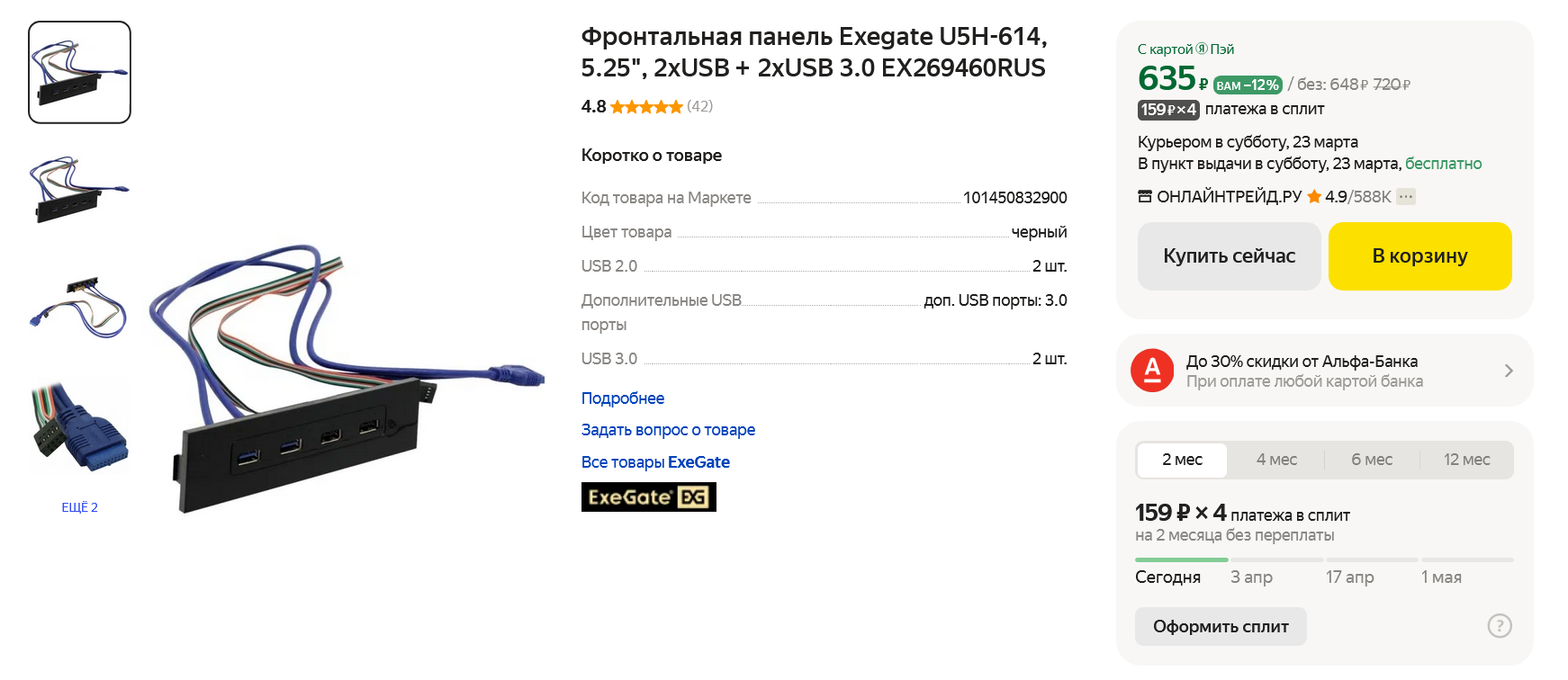

Это наиболее простая модернизация, ведь в продаже имеются разнообразные панели со скоростными портами USB 3.0, а у старых корпусов, в отличие от современных моделей, есть много внешних отсеков 5.25", в которые раньше устанавливали CD и DVD приводы, и даже один или два отсека 3.5" для флоппи дисководов. Например, панель Exegate U5H-614 можно установить в отсек 5.25".

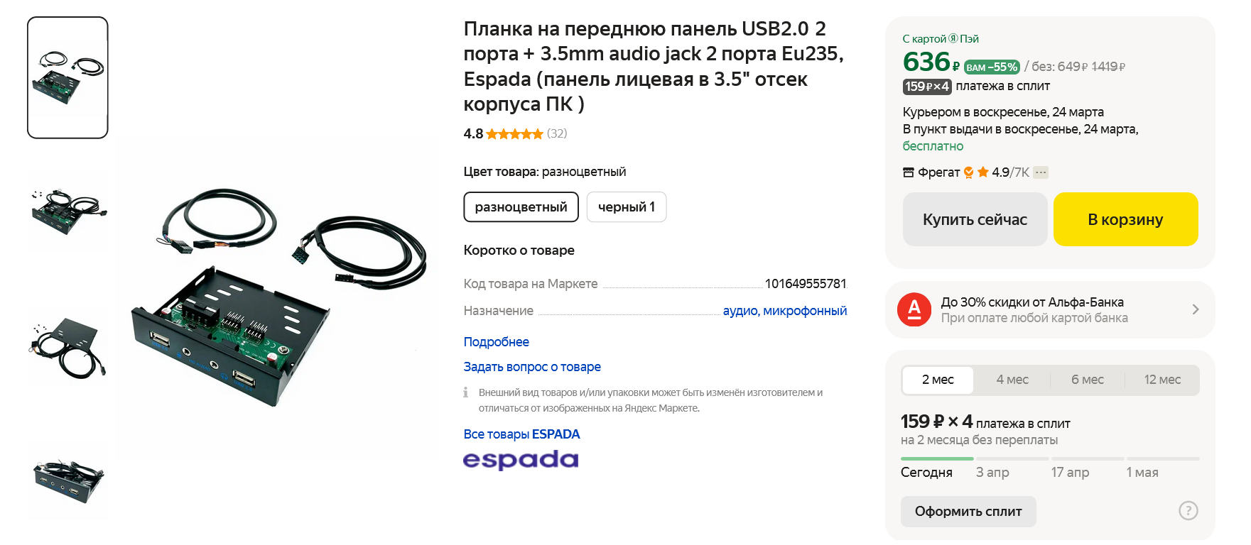

А модель от Espada EBrFr-2USB3 - в отсек 3.5". Она, кстати, имеет и аудио порты, которые часто расшатываются и глючат у старых корпусов.

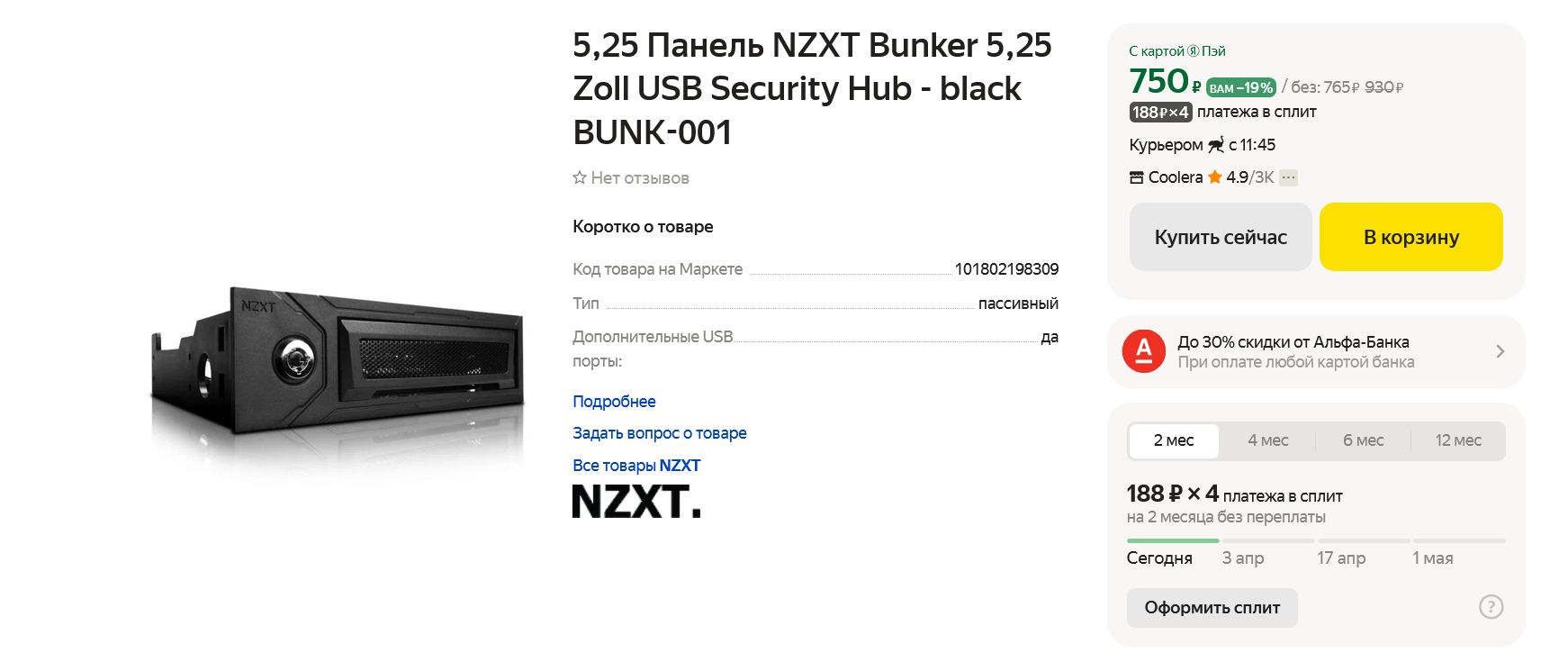

А есть и такая экзотика, как мини сейф, запирающийся на ключ, в котором можно хранить денежную заначку или флешки с важными данными — NZXT Bunker 5,25 Zoll USB Security Hub.

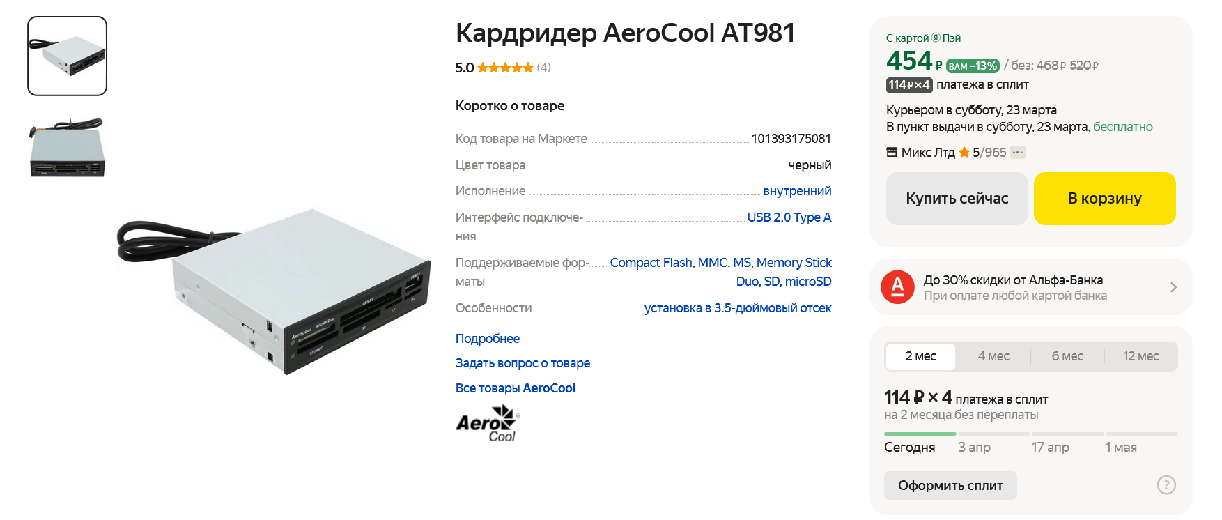

Не помешает на передней панели и картридер для чтения карт памяти — AeroCool AT981.

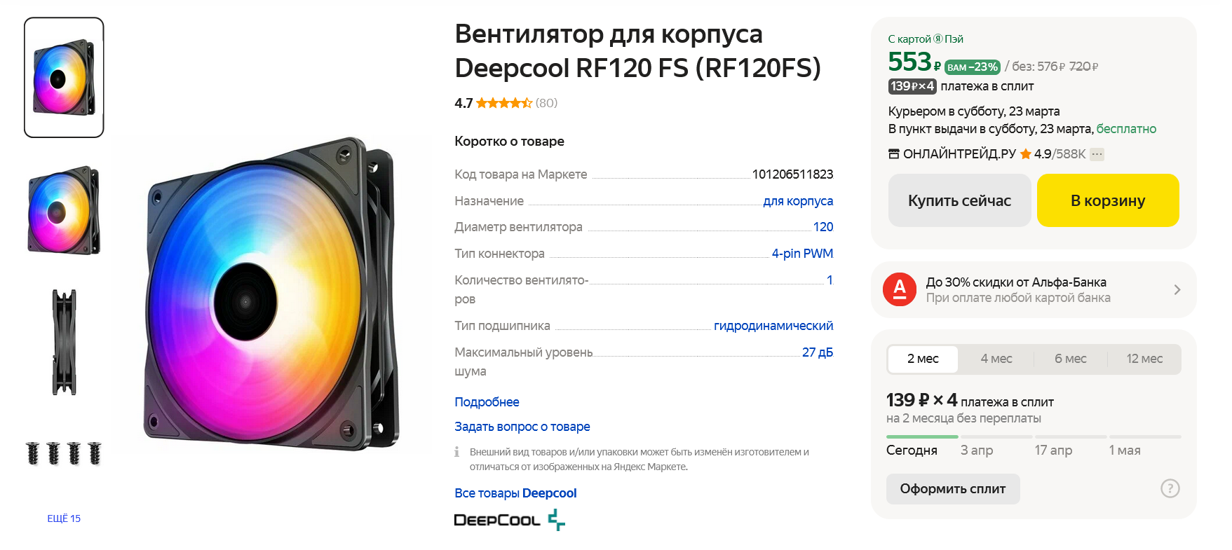

Довольно просто добавить в старый корпус и подсветку, если, конечно, она вам нужна. Например, дополнительный боковой RGB-вентилятор — Deepcool RF120 FS.

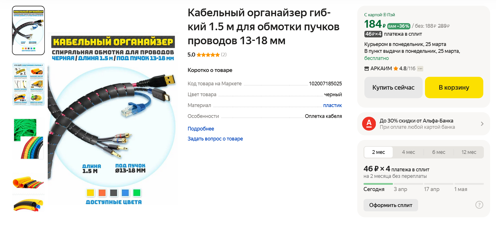

Места для укладки проводов в старых корпусах очень мало, поэтому их надо уложить максимально эстетично. Помогут в этом специальные органайзеры для проводов.
