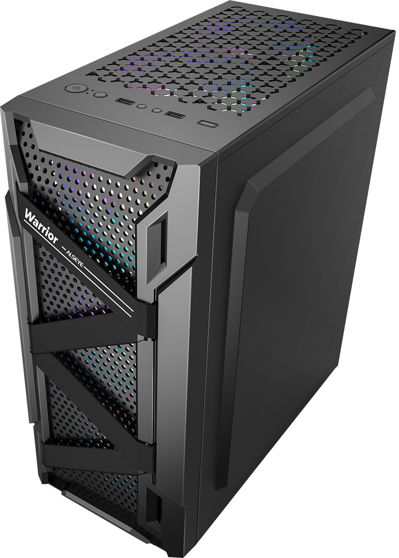

Alseye Warrior Black
Alseye Warrior Black — самый дешевый корпус в этой подборке, ведь дешевле 3000 рублей не нашлось ни одной достойной модели, цены на корпуса заметно выросли за последний год. Да и модель Alseye Warrior Black так дешева только потому, что не имеет предустановленных вентиляторов. В остальном корпус отличный — боковая крышка из закаленного стекла, перфорированные панели, возможность установить кулер высотой до 165 мм, а видеокарту длиной до 290 мм.

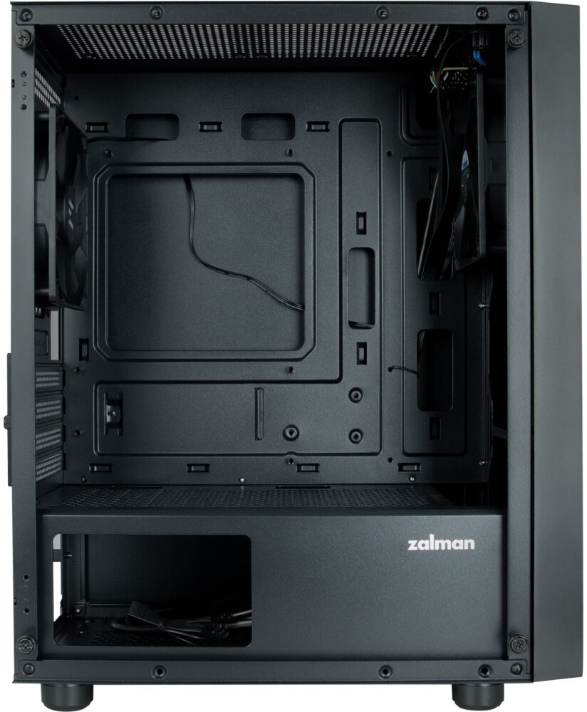

Zalman ZM-T3 Plus Black
Zalman ZM-T3 Plus Black — более компактная модель со строгим дизайном, но уже с парой предустановленных неплохих вентиляторов диаметром 120 мм. Максимальная длина видеокарты — 290 мм, а высота кулера 150 мм, боковая крышка из закаленного стекла.

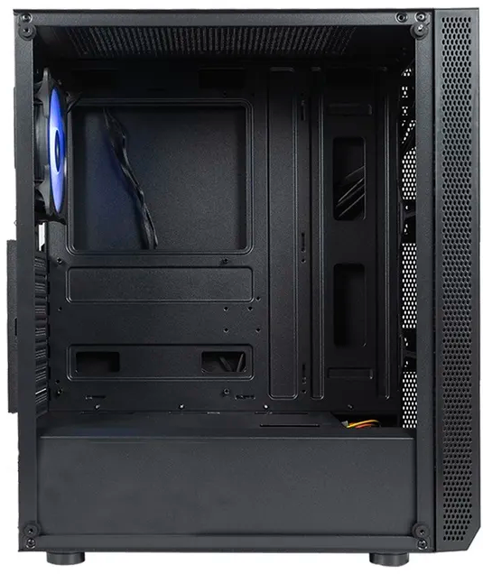

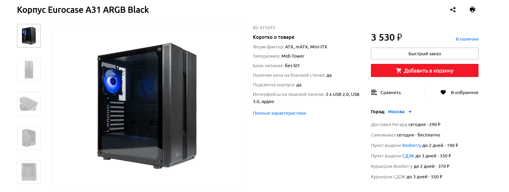

Eurocase A31 ARGB Black
Eurocase A31 ARGB Black может похвалится отличной вместимостью, максимальная длина видеокарты в нем — 330 мм, а высота кулера 160 мм, есть верхний пылевой фильтр, но предустановлен только один вентилятор 120 мм на выдув. Крышка в этой модели из закаленного стекла.

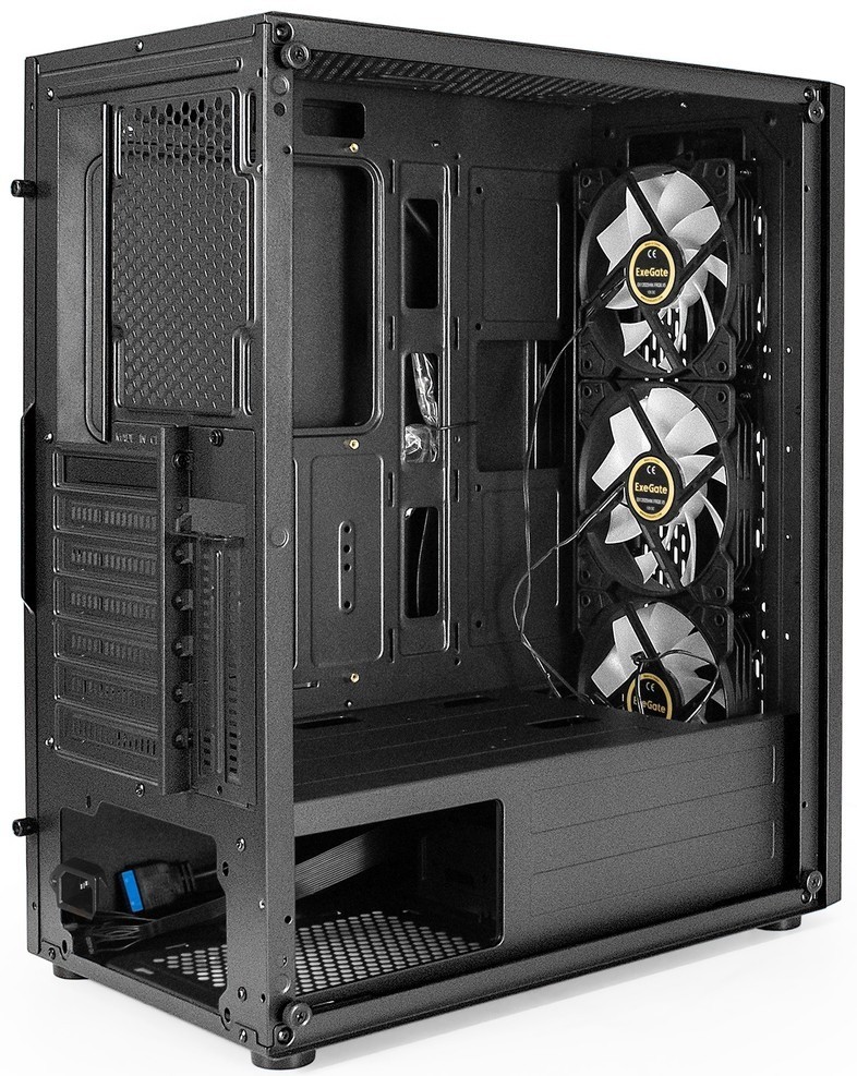

ExeGate EVO-8227 Black
Вместимость у модели ExeGate EVO-8227 Black чуть меньше, предельная длина видеокарты в нем — 310 мм, а высота кулера 150 мм, но зато предустановлены сразу три вертушки размером 12 см с подсветкой на вдув, а передняя панель отлично продувается. Окно у этой модели из закаленного стекла.

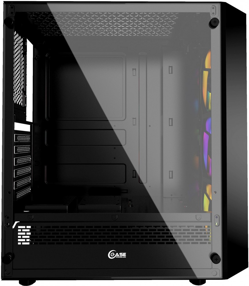

Powercase Alisio Micro X2B Black
Интересная передняя панель и у корпуса Powercase Alisio Micro X2B Black, который использовался в моей недавней сборке ультрабюджетного игрового ПК. Корпус вмещает самые огромные видеокарты — длиной до 370 мм, а максимальная высота кулера процессора — 160 мм. Боковая крышка из закаленного стекла и есть пылевой фильтр, предустановлены две вертушки с подсветкой, одна из которых, стоящая спереди, диаметром 140 мм.

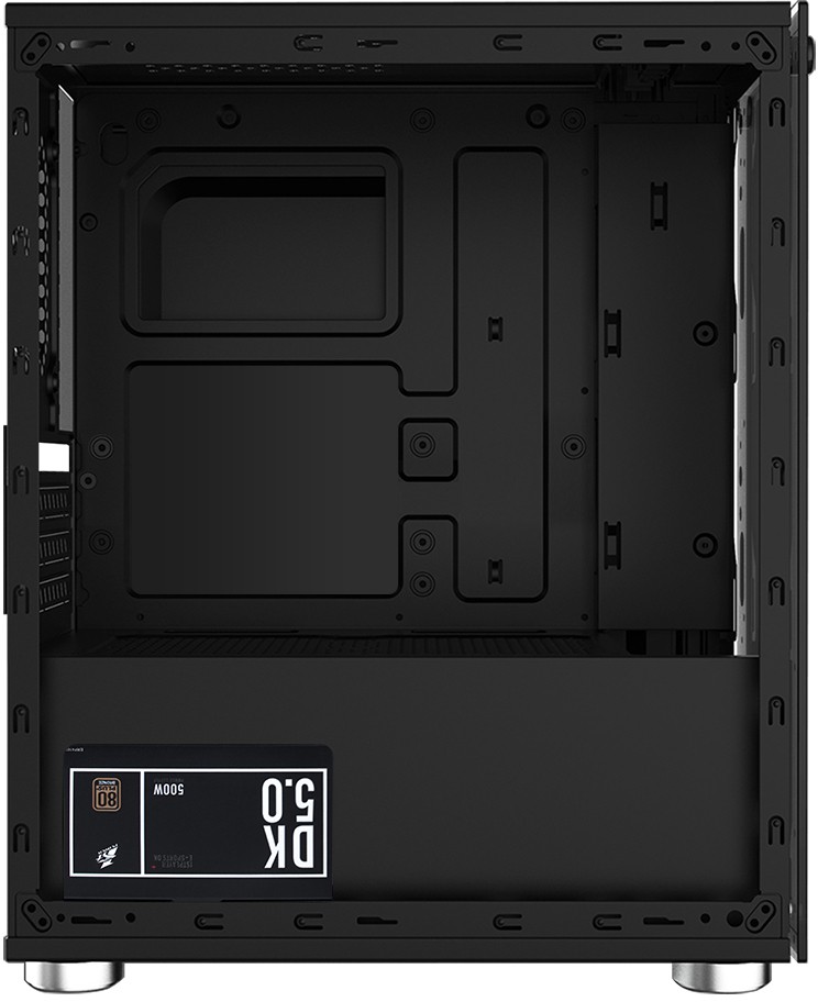

1STPLAYER FIREBASE X2
Модель 1STPLAYER FIREBASE X2 выглядит гостем из сегмента более дорогих корпусов — боковая крышка и передняя панель из закаленного стекла, и аж четыре предустановленных вентилятора диаметром 120 мм с подсветкой. Выглядит эта модель просто великолепно и вмещает очень высокие процессорные кулеры, до 170 мм, а вот видеокарты поместятся длиной только до 280 мм.
