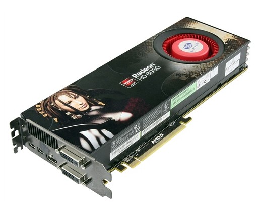

Собственно, вот сама главная героиня данной статьи (фото с сайта Сапфира):
Sapphire AMD HD9650 2Gb
