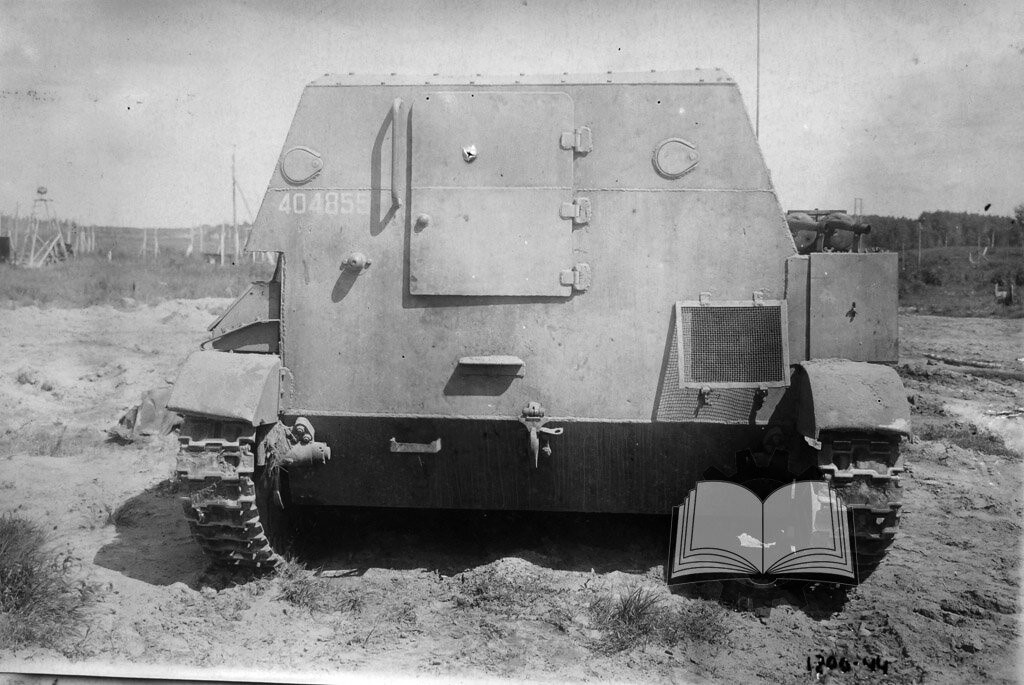

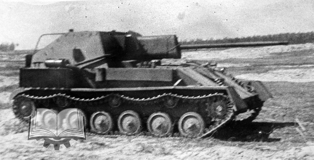

Изготовление СУ-57 было очень быстрым. К 1 мая 1944 года опытный образец машины был готов к ожидаемым испытаниям в городе Гороховецк на Гороховецком автономном научно-исследовательском полигоне. Модификация базовой машины была минимальной, поэтому программу испытаний подписали 27 апреля, и испытания начались уже 1 мая в Мулино. Это указывает на то, что все работы по созданию СУ-57 заняли всего неделю. На заводе взяли СУ-76М валового выпуска (серийный номер 404855, выпущена в апреле 1944 года), и ее минимально доработали. Стоит заметить, что на машине стояла не ЗИС-2, а ЗИС-3, к которой потом воткнули ствол ЗИС-2. Эта конверсия делалась очень быстро, и перед отправкой на полигон машина прошла заводские испытания 30 апреля.
Испытания были краткосрочными и предназначались для проверки того, как ствол ЗИС-2 будет себя вести на шасси СУ-76. С 1 по 4 мая 1944 года было проведено 270 выстрелов, включая 107 выстрелов с использованием усиленного заряда. Прочность системы была признана удовлетворительной, также как и точность осколочно-фугасных снарядов. Однако возникли проблемы с точностью бронебойных снарядов, однако это было связано не с САУ, а с самой пушкой. По итогам испытаний Гороховецкого автономного научно-исследовательского полигона конверсия была признана равной по удобству работы стандартной СУ-76М. Однако было высказано предложение полностью закрыть боевое отделение для лучшей защиты расчета.

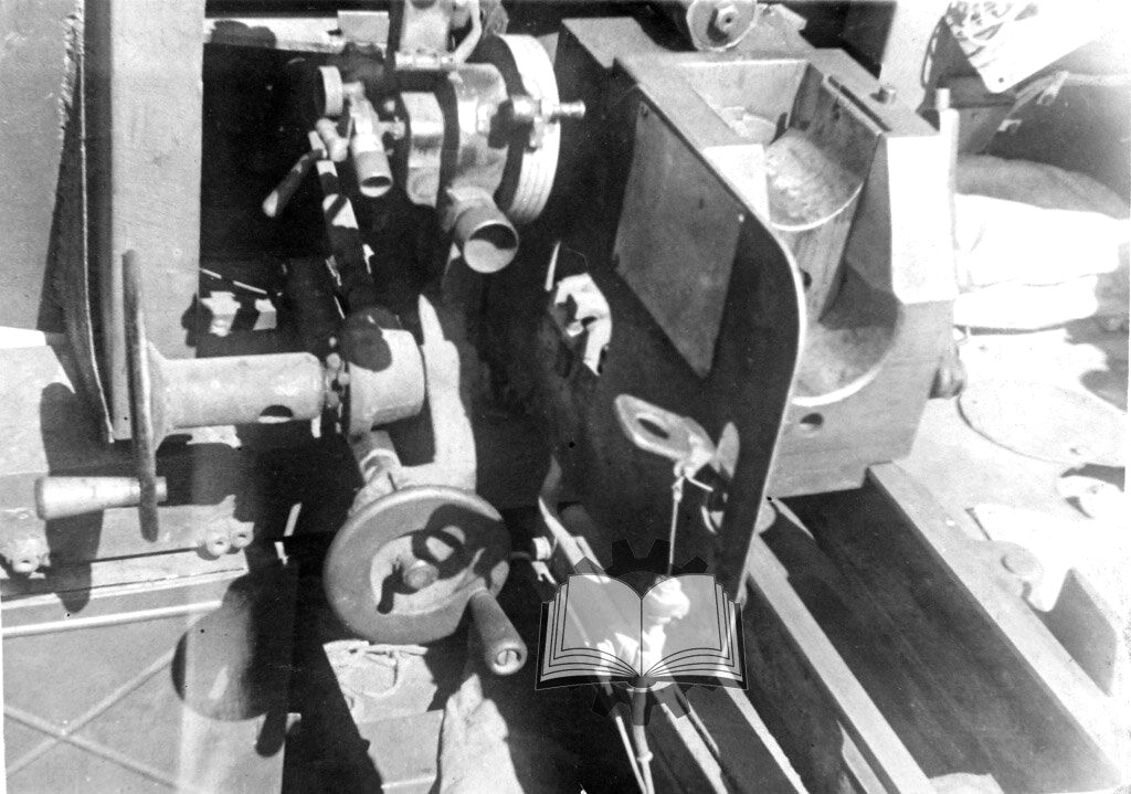

Критика со стороны испытателей была направлена на боевое отделение СУ-57. Для противотанковой пушки панорамный прицел не был оптимальным выбором, вместо него потребовалось установить телескопический прицел. Относительно закрытого боевого отделения, эта рекомендация не была случайной - Гороховецкий АНИОП получал жалобы с фронта на открытые боевые отсеки СУ-76М, которые были сделаны открытыми из-за перегрузки шасси. Чтобы проверить уровень концентрации пороховых газов, было проведено стрельба с закрытой зоной боевого отделения. Определено было, что потребуется либо вытяжной вентилятор, либо открытые люки при стрельбе.

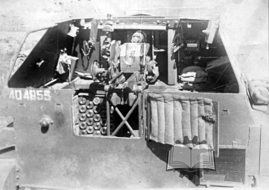

13 мая 1944 года Артиллерийский комитет ГАУ КА утвердил работу по модернизации боевого отделения СУ-57. На этот раз процесс переделки занял больше времени. САУ была доставлена на Гороховецкий АНИОП 29 июня. Согласно техническому заданию, орудие было оборудовано телескопическим прицелом 10Т-15, установленным слева от орудия, и введен электроспуск. Боевое отделение стало полностью закрытым, с двумя перископическими приборами МК-IV сверху. Изменения были высоко оценены на Гороховецком АНИОП. Хотя имелись замечания, в целом удобство боевого отделения после модернизации было оценено выше, чем ранее.

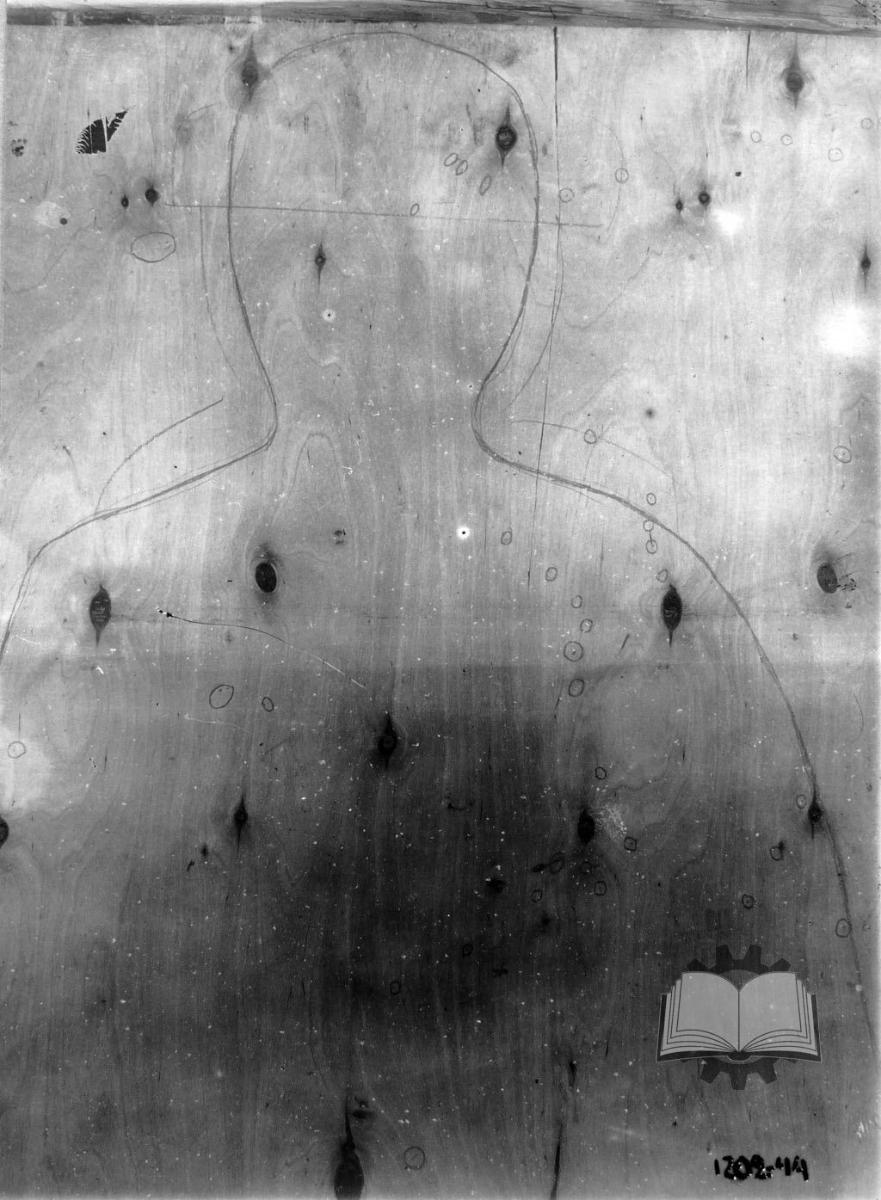

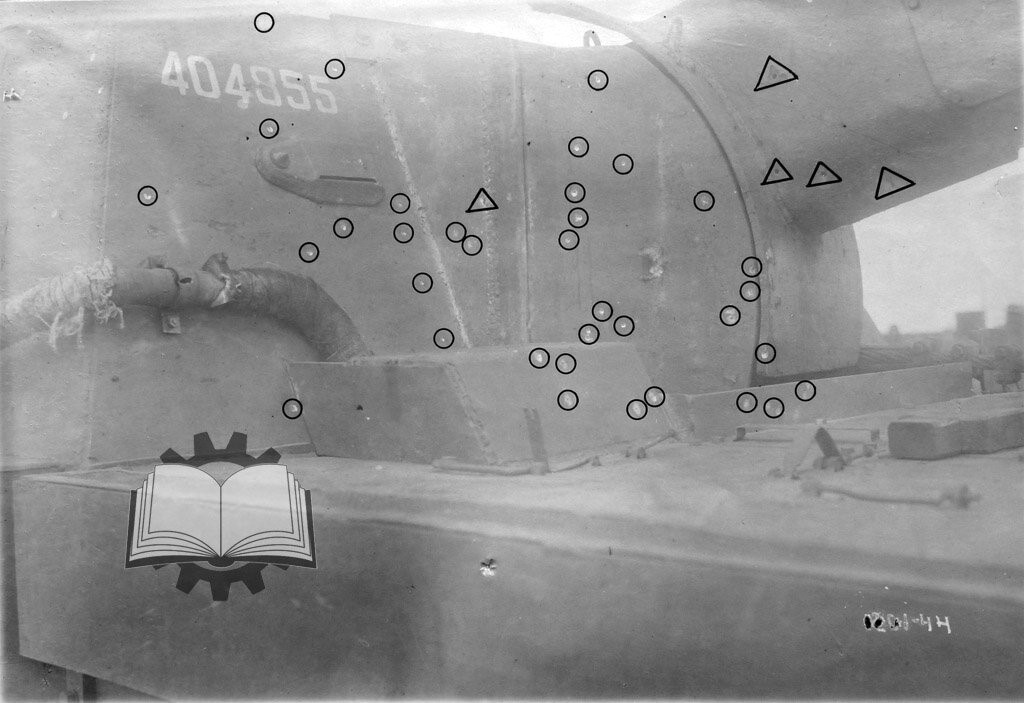

Сами испытания прошли весьма специфически. Начались они 30 июня 1944 года, но Гороховецкий АНИОП получил срочное задание, после чего полигон ожидал поставки горючего, и в итоге машина стояла без движения с 5 по 28 июля. Испытания были завершены 30 июля. За это время было произведено 358 выстрелов, из них 113 с использованием усиленного заряда. Изменения прицела не повлияли на точность и скорострельность. Также были проведены специальные испытания, в ходе которых боевое отделение было обстреляно из пулемета ДТ. Было обнаружено, что некоторые пули проникали внутрь боевого отделения. Макет командира из фанеры получил 2 попадания, одно из которых в голову. Эта проблема была актуальна не только для СУ-57, но и для СУ-76М в целом.
По результатам испытаний, СУ-57 была признана успешной и рекомендована для начала производства в серийном режиме. Даже был подготовлен проект постановления ГКО, однако он не был реализован. СУ-57 уже не соответствовала потребностям, особенно для предприятия ГАЗ имени Молотова. В мае 1944 года там начали работы по разработке СУ-85А (СУ-15А) с 85-мм орудием, которая представляла более целесообразное развитие конструкции по сравнению с СУ-76М.
