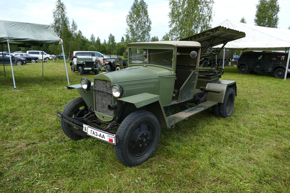

История этой машины началась в 2007 году в Цимлянском районе Ростовской области, когда была приобретена "полуторка". В то время она находилась в "убитом" состоянии, с элементами от ГАЗ-67Б на капоте, тракторной кабиной и другими несвойственными деталями. По сути, это был набор запчастей. Беря эту машину за основу, Александр отреставрировал ее в виде ГАЗ-ММ-91-120, что представляет собой упрощенную версию "полуторки". Она была выпущена в 1942-43 годах, имела брезентовую кабину и ряд упрощений в агрегатной базе.
Пуск осуществлялся вбок.
В 2021 году автомобиль уже принимал участие в мероприятии "Моторы Войны". Два года спустя он вернулся в новом состоянии. Для начала работы над проектом было приобретено некоторое количество деталей от настоящей М-8-24, поэтому в полном смысле слова этот автомобиль не является репликой. Хотя он не был собран в одном комплекте, отдельные части являются подлинными. Интересно отметить, что критики часто излагают свое мнение, создавая впечатление, что в интернете обитают большие группы анонимных строителей "Катюш". Однако на деле немногие занимаются реальным творчеством. Вот такая страна "советов"...

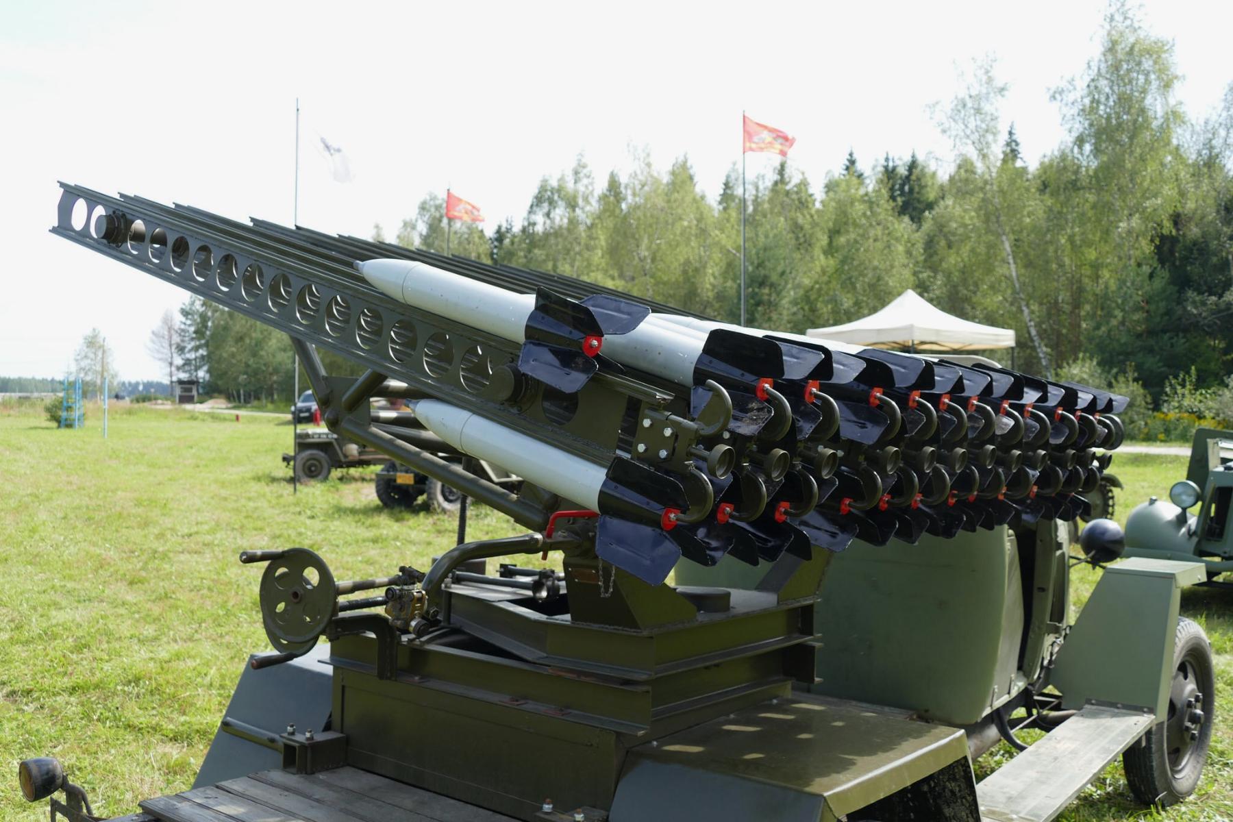

Хотя известна только одна фотография машины в "сборе", ситуация не так уж и плоха. Имеется описание аналогичной установки, при том что использовалась та же М-8-24, только на другом шасси. Кроме того, оригинальная установка М-8-48 находится в Военно-историческом музее артиллерии, инженерных войск и войск связи в Санкт-Петербурге. Исходя из этого, удалось воссоздать пусковую установку, приспособив шасси в соответствии с мотивами.
Пусковая установка собрана с частичным использованием настоящих деталей.
Очень впечатляющим оказался подход к воссозданию этой машины. Обычно подобные конструкции делаются довольно условно, но в данном случае все оказалось иначе. Отметим, что помимо того, что макеты реактивных снарядов выполнены очень качественно, пусковая установка практически функционирует. Это позволяет полностью имитировать процесс заряжания. Это создает маленькое утреннее шоу на "Моторах Войны".

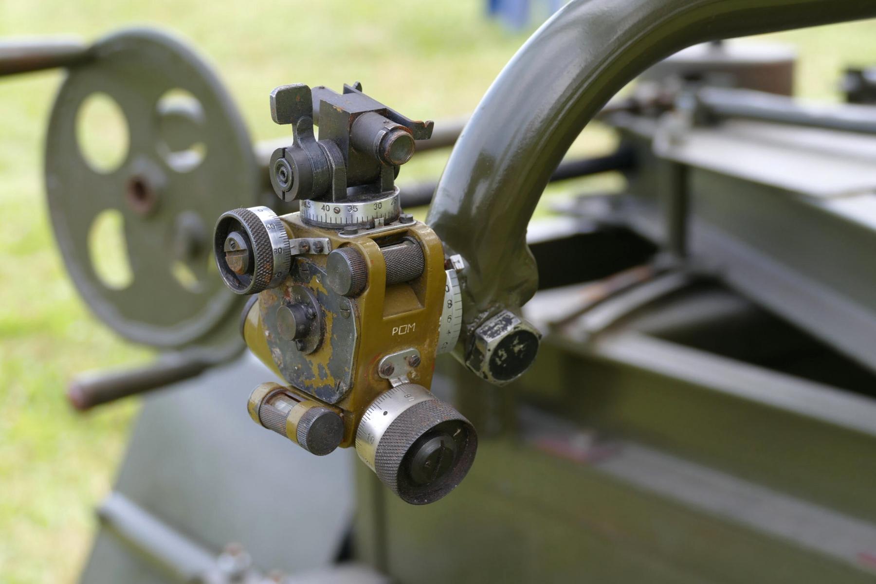

Минометный прицел.

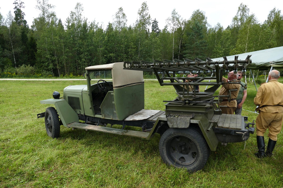

Интересным аспектом этого варианта М-8-24 является отсутствие защиты кабины. Существует версия, что брезент на крыше кабины заменили фанерой. Но следует помнить, что у ГАЗ-ММ-91-120 брезентовая задняя стенка кабины. Таким образом, если есть риск повреждений от пороховых газов, то под угрозой также находится и задняя стенка. Кроме того, отсутствуют нормальные двери.
Машина уже успела поучаствовать в ряде мероприятий.
Исходя из фотографии, пусковая операция предположительно производилась вбок, и вопрос о наличии опор, присущих другим "Катюшам", пока остается нерешенным. В целом же, этот автомобиль из Иваново выполнен честно, и потенциально возможно осуществить настоящий пуск. Даже выполнена крепежная конструкция, куда устанавливается минометный прицел МП-4, который был стандартным для М-8-24 и М-8-48.

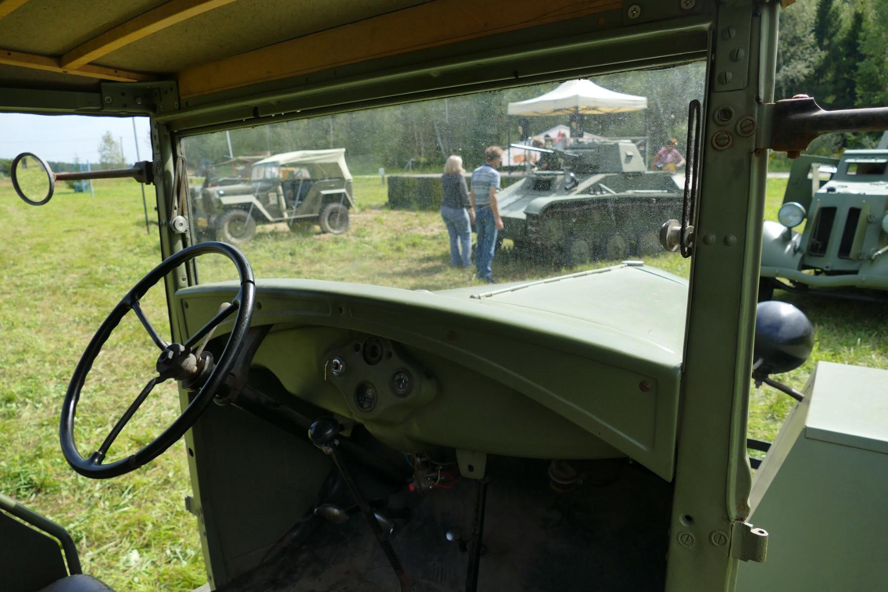

Внутри всё по-спартански.
