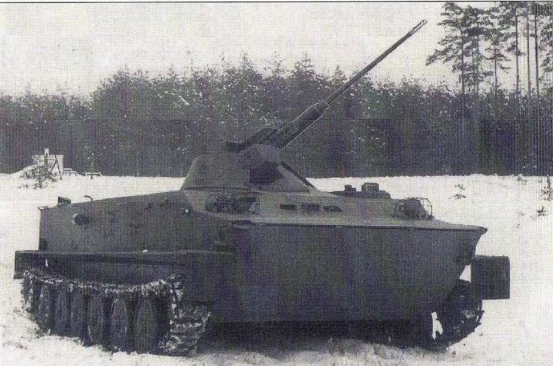

В Чехословакии в 60-х годах была создана автоматическая пушка VK.30, предназначенная для использования мощным патроном 30х211. Она была собрана в 1968 году и впервые установлена на БТР-50П (получивший название VYDRA II), а затем на BVP-1 — чехословацкую версию БМП-1. В 1971 году прототип этой пушки был доставлен в СССР для проведения испытаний. Идея произвела впечатление на советских специалистов, и с этого момента началась активная работа по замене вооружения у БМП.

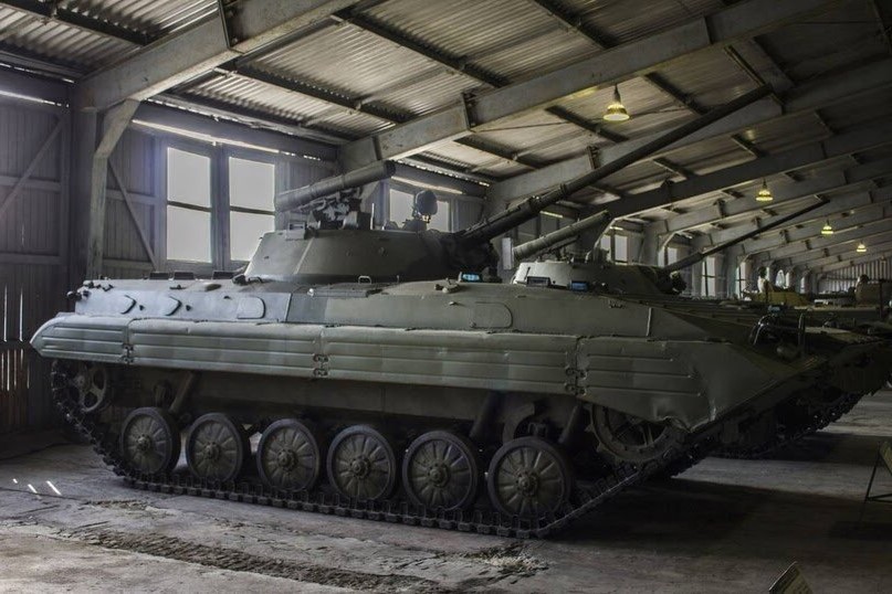

Обычно на этом этапе истории БМП-2 обычно говорят о сравнении стрельбы 30-мм 2А42 и 73-мм 2А41 Зарница, поэтому я пропущу этот момент. Вместо этого я хочу рассказать о вооружении, которое было установлено на объектах 681 и 768, на которые устанавливали Зарницу. Помимо гладкоствольного орудия, которое было развитием Грома, там был установлен крупнокалиберный спаренный пулемёт НСВТ-12,7. Это довольно необычное решение для нашей бронетехники, которое ранее использовалось только на тяжёлых танках.
Очевиден ответ – 2А41 все также плохо справлялась с поражением пехоты и неоснащенной техники. Она также не смогла улучшить свою точность при стрельбе по танкам, даже после установки стабилизатора, граната продолжала непредсказуемо двигаться в полете. Калибр 73 мм пробивал броню слишком медленно в контексте увеличения защиты танков. Зарница не могла гарантированно поражать Т-64А, Т-72 (особенно модификацию 172М1, которая была оснащена композитной броней башни).

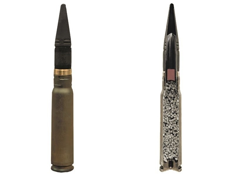

Изначально, в комплект боеприпасов для 2А42 входили три типа: осколочно-фугасный воспламеняющийся 3УОФ8, осколочно-трассирующий 3УОР6 и бронебойно-трассирующий 3УБР6. ОФЗ имел массу 389 г, включая 49 г взрывчатки A-IX-2. Этот снаряд был эффективен для уничтожения небронированной техники и позволял поджигать для гарантированного уничтожения как транспортные средства, так и их грузы. ОТ весом 385 г включал 11,6 г взрывчатки и трассер с временем горения в 10 с. Оба эти снаряда имели самоликвидацию. БТ весил 400 г и имел трассер с горением в 3,5 с, на расстоянии 1000 м способен был пробивать, в зависимости от источника, 15-18 мм при угле 60 градусов, что было довольно скромным показателем.

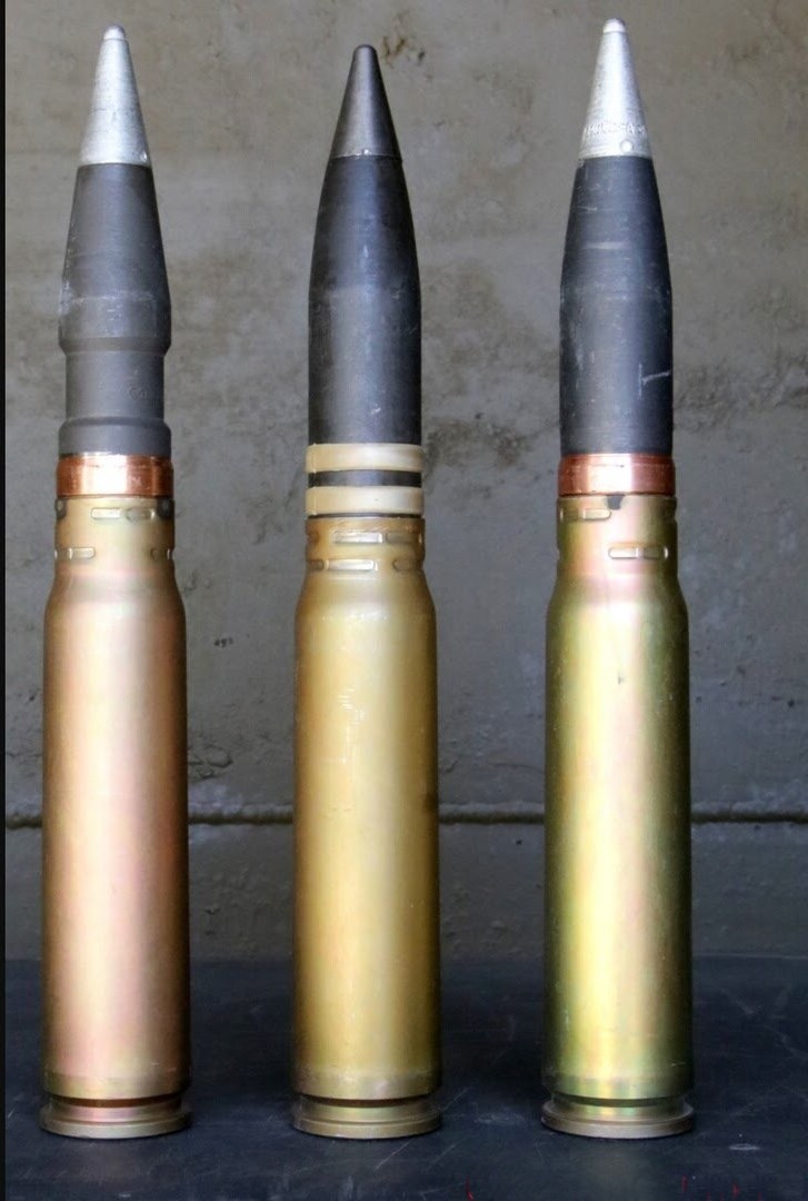

История с новыми бронебойными снарядами затянулась на годы. Изначально, в 1980-х был запущен подкалиберный снаряд 3УБР8 "Кернер", способный пробивать 28 мм брони под углом 60 градусов на расстоянии 1000 м, обладающий начальной скоростью 1100-1120 м/с. Хотя он не представлял собой ничего особенного, основным оставался традиционный 3УБР6. Тем не менее, бронепробиваемость все еще отставала от роста защиты иностранной техники. В 1990-х начали разрабатывать более совершенный 3УБР11 — полноценный оперённый подкалиберный снаряд.
Очень долго занимались разработкой новой бронебойки, и, кажется, ее массовое производство все еще находится в состоянии приостановки, несмотря на то, что она была представлена еще в 2000-х годах. По некоторым данным, она присутствует в некоторых частях, и ее фотографии были опубликованы пользователем MARINIR на форуме Отвага2004. Информации о ней немного, пробиваемость и скорость неизвестны, но предполагается, что может достигать 45 мм под углом 60 градусов на расстоянии в 1 км. Однако данный снаряд появился слишком поздно, и ему будет трудно соперничать с западной техникой.
С другой стороны, новые бронебойные снаряды открывают возможности поражения танков в борт и корму, если они не защищены экранами. В настоящее время также доступны патроны 3УБР10 и 3УОФ21, которые имеют аналогичные характеристики, как у 3УБР6 и 3УОФ8, но с пластиковыми ведущими полукольцами для снижения износа ствола.

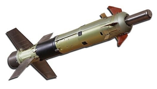

В предыдущей части был рассмотрен комплекс "Фагот", поэтому сейчас мы рассмотрим "Конкурс". Он обладает гораздо большей дальностью стрельбы по сравнению с комплексом 9К111, что решает проблемы недостатка дальнобойности. Комплекс "Конкурс" максимально унифицирован с "Фаготом" по пусковой установке. Калибр ракеты 9М113 увеличился с 120 до 135 мм, а длина изменилась с 863 до 1165 мм. Это позволило увеличить дальность стрельбы до 4 км (с выносной пусковой установки БМП 9П135М – 3 км) и среднюю скорость на траектории до 208 м/с.
Пробивающая способность боевого заряда 9Н131 увеличилась до 250 мм при угле 60 градусов и до 600 мм при вертикальной бронеплите. Боезапас для БМП-1 остался тем же и составляет 4 противотанковых управляемых ракеты в трубчатом пусковом контейнере. В своё время этот комплекс был весьма эффективен и продолжает использоваться по сей день, однако он быстро устарел. Это обусловлено не только тем, что ракетная установка располагается над башней, но и появлением динамической защиты и новых танков с толстым композитным бронированием. Проблема была решена в 90-х годах с появлением 9К111М4 "Конкурс-М". Ракета 9М113М с тандемной кумулятивной боевой частью способна пробить до 300 мм при угле 60 градусов и 750–800 мм под прямым углом.

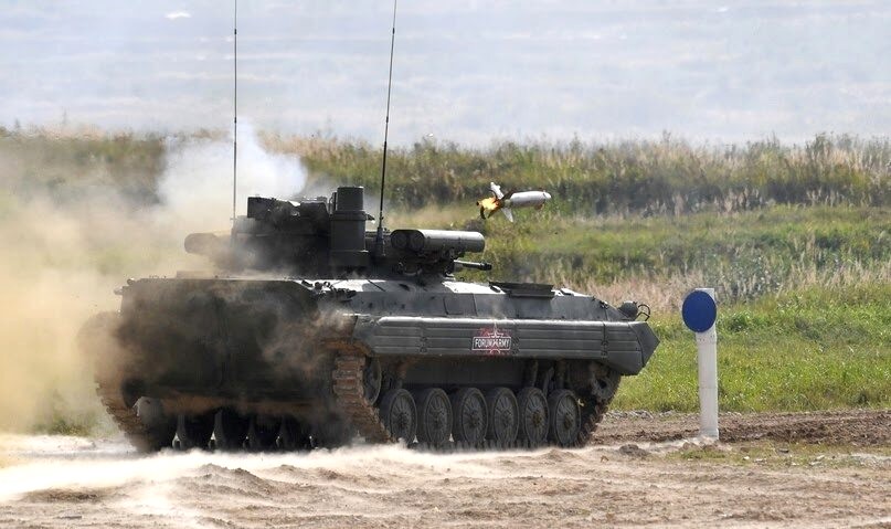

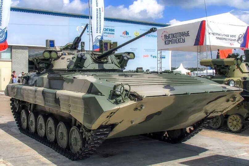

В начале 2000-х годов было принято решение провести достаточно простую модернизацию для устранения этой проблемы. Это привело к созданию в 2006 году БМП-2М с боевым модулем Б05Я01 "Бережок". К сожалению, начало поставок в армию затянулось, и первые серийные машины пошли в войска только в этом году. Тем не менее, несмотря на все плюсы модернизации, вооружение БМП-2М все равно не соответствует требованиям к БМП в 21 веке.
Главное обновление вооружения заключается в установке ПТРК 9K135 "Корнет". По информации производителя, это модификация "Корнет-Э", но на внутреннем рынке, скорее всего, используется "Корнет-Д". Расположение парных пусковых установок на бортах башни позволяет всем ракетам быть готовыми к бою и мгновенно атаковать несколько целей. Также предусмотрен парный пуск, с помощью которого можно поразить две близко расположенные цели или обойти защиту активной защиты. Одна ракета наводится оператором, тогда как другую управляет система управления огнем (по данным армии, возникли определенные проблемы с этим).
Сравнительно с предыдущими ПТРК, теперь доступен широкий ассортимент противотанковых управляемых ракет. Основной вариант – 9М133-1 с дальностью до 5,5 км и 152-мм бронебойной боеголовкой, способной пробить до 1000-1200 мм брони. Если нужно поразить цель на большем расстоянии, можно использовать 9М133М-2, с дальностью до 8 км и проникающей способностью в 1100-1300 мм. Этот ПТУР является самым мощным в отечественном арсенале. Кроме того, появились ракеты с термобарическими взрывчатыми устройствами: 9М133Ф-1, основанный на 9М133-1, и 9М133ФМ-3.
И хотя у последней ракеты бронебойная боеголовка объемом 7 кг, она способна поражать цели на расстоянии до 10 км и оснащена бесконтактным датчиком, что позволяет ей атаковать воздушные цели. Хотя ПТРК "Корнет" уступает современным системам 3-го поколения, он все еще представляет собой весьма мощное и серьезное вооружение.

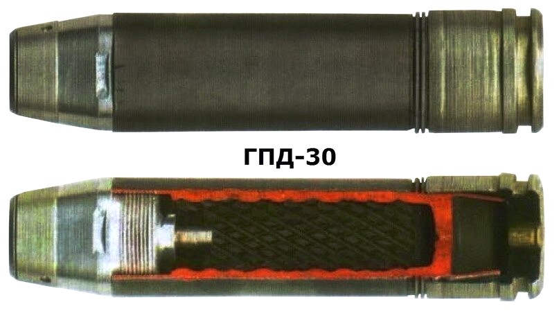

Скорострельность АГС-30 составляет 400 выстрелов в минуту. Она использует боеприпасы ВОГ-17М, ВОГ-30 и новую ГПД-30. Первые две летят на расстояние до 1700 м и содержат 36 и 40 г взрывчатки соответственно, с начальной скоростью 185 м/с. ВОГ-30 обладает лучшим осколочным действием. ГПД-30 является гранатой повышенной дальности, благодаря улучшенной баллистике достигается увеличение дистанции стрельбы до 2100 м, улучшение точности в 1,4 раза и снижение влияния бокового ветра. Замена взрывчатки с A-IX-1 на A-IX-2 привела к увеличению силы взрыва на 15-20%. В результате БМП получила эффективное оружие.
