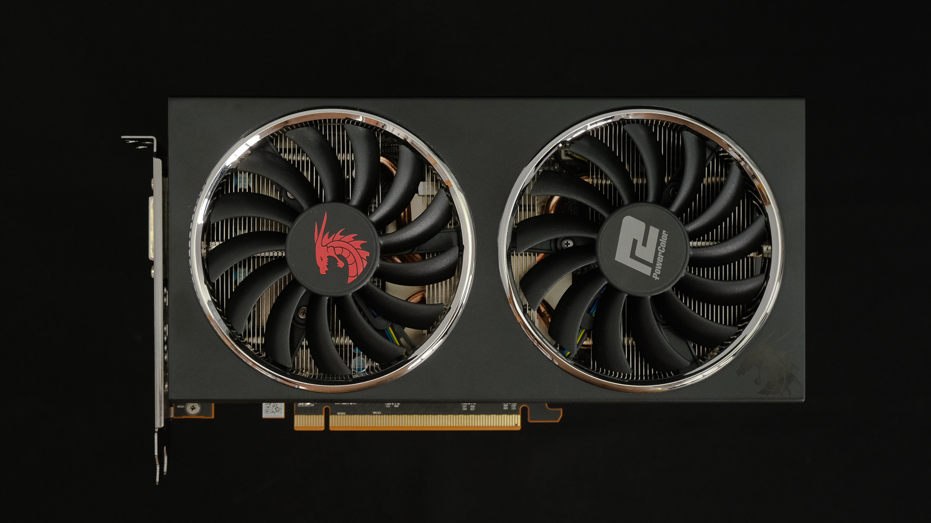

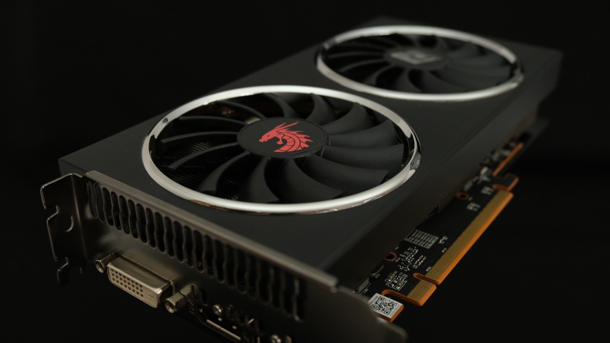

Минималистичный дизайн металлического кожуха наверняка найдёт своих поклонников, украшением карты служат принты с драконами и блестящее обрамление вырезов для вентиляторов. Размах крыльчатки вентиляторов - 85 мм, при температуре чипа ниже 60° они полностью останавливаются.
Размеры карты - 227 х 120 х 42 мм.
Лаконичность конструкции поддерживает и бэкплейт - ровная пластина с технологическими вырезами. Длина видеокарты меньше 23 см, а печатная плата ещё короче, что прекрасно видно в вентиляционные отверстия на краю карты.

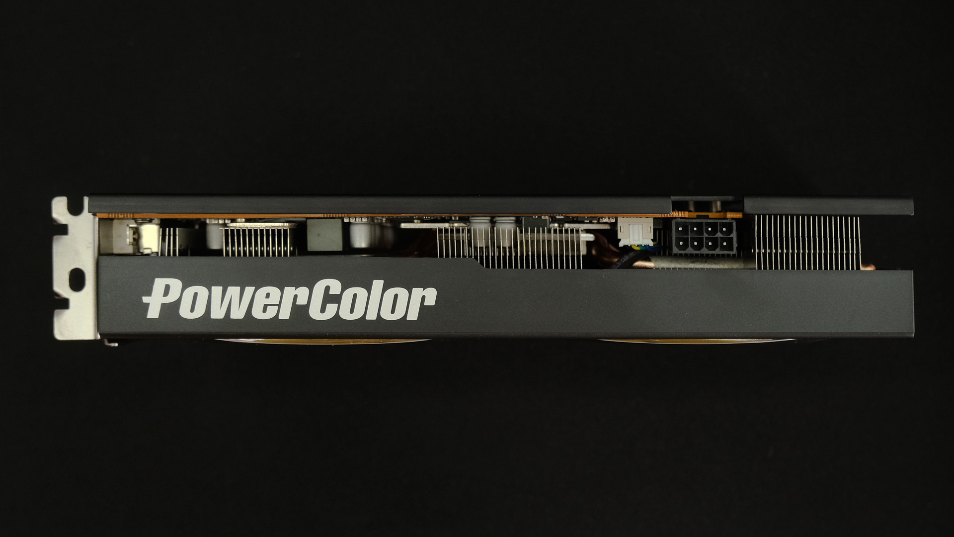

Видеокарта умещается в два слота расширения, какая-либо подсветка отсутствует, лишь крупный логотип PowerColor разбавляет строгий внешний вид.

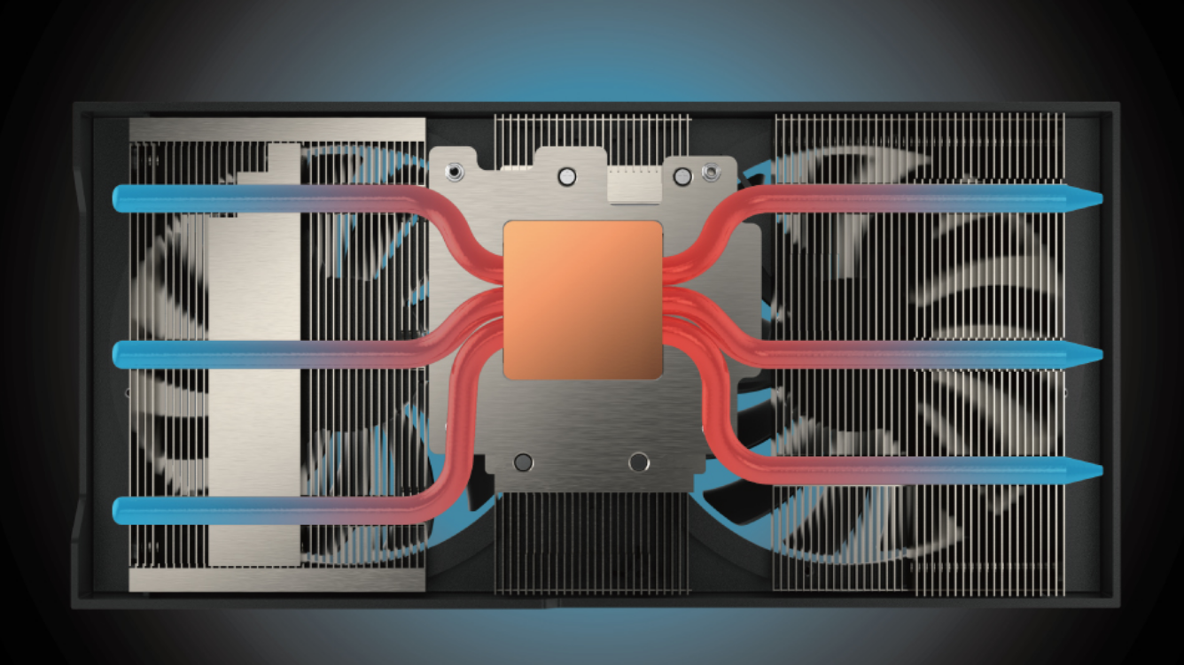

Трёхсекционный радиатор охлаждает не только видеочип, но и силовые элементы VRM через термопрокладку. Память охлаждается пластиной, соединённой с центральной секцией радиатора.
Три теплотрубки отвечают за равномерное распределение тепла по всей площади радиатора.
Схема со страницы Red Dragon RX 5500 XT на сайте PowerColor: контактирующая с VRM пластина в левой секции радиатора, никелированная пластина для охлаждения памяти и медная площадка, контактирующая с графическим процессором - в центре, правая секция не соприкасается с нагревающимися элементами напрямую и рассеивает тепло, принесённое медными теплотрубками.

Подвод дополнительного питания реализован через один 8-pin разъём, по спецификациям карты лимит энергопотребления видеочипа составляет 130 Вт.

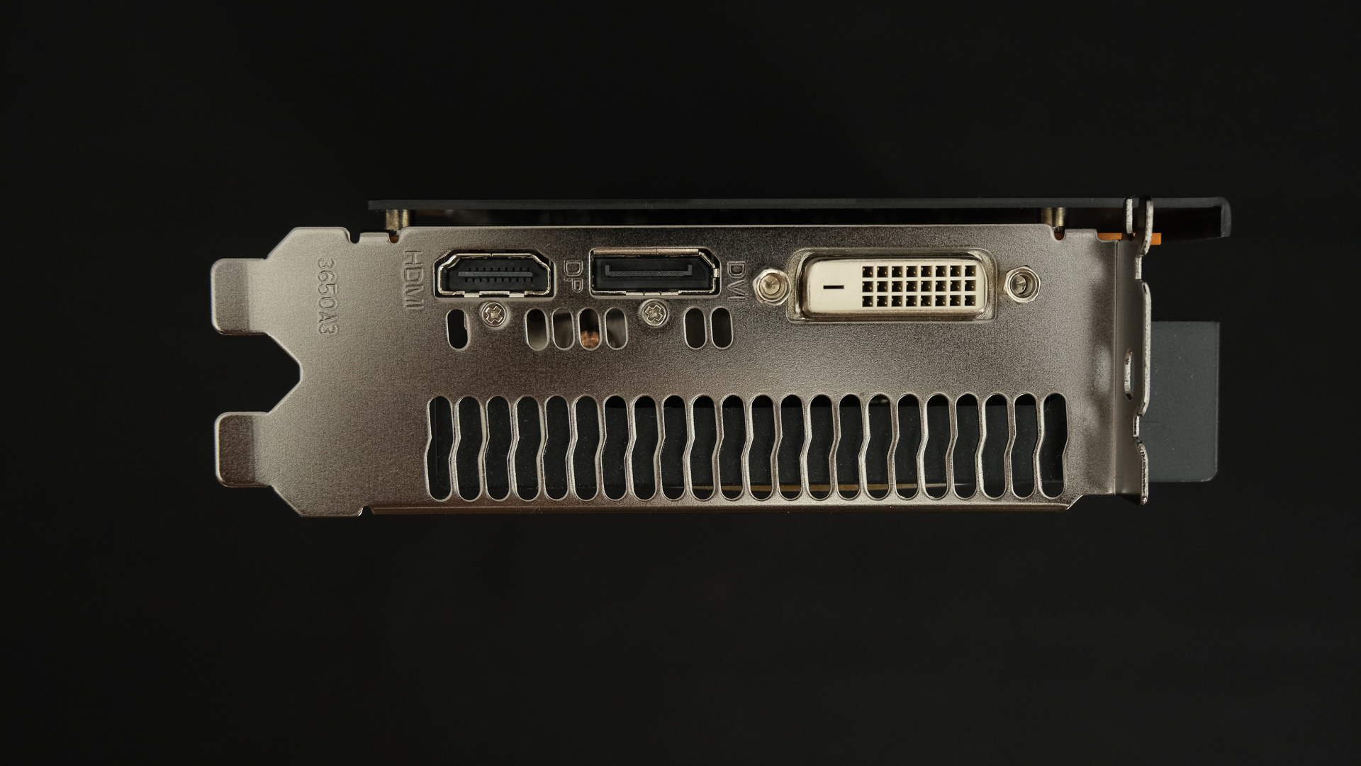

Пользователю доступны три видеовыхода с разными разъёмами: DisplayPort 1.4, HDMI 2.0b и DVI-D. DVI реализован в формате Single-Link DVI-D, а значит для него не доступны разрешения выше 1920х1200 с частотой развёртки выше 60 Гц, аналогового сигнала в нём тоже нет - владельцам мониторов с D-Sub входом понадобиться активный переходник-адаптер.

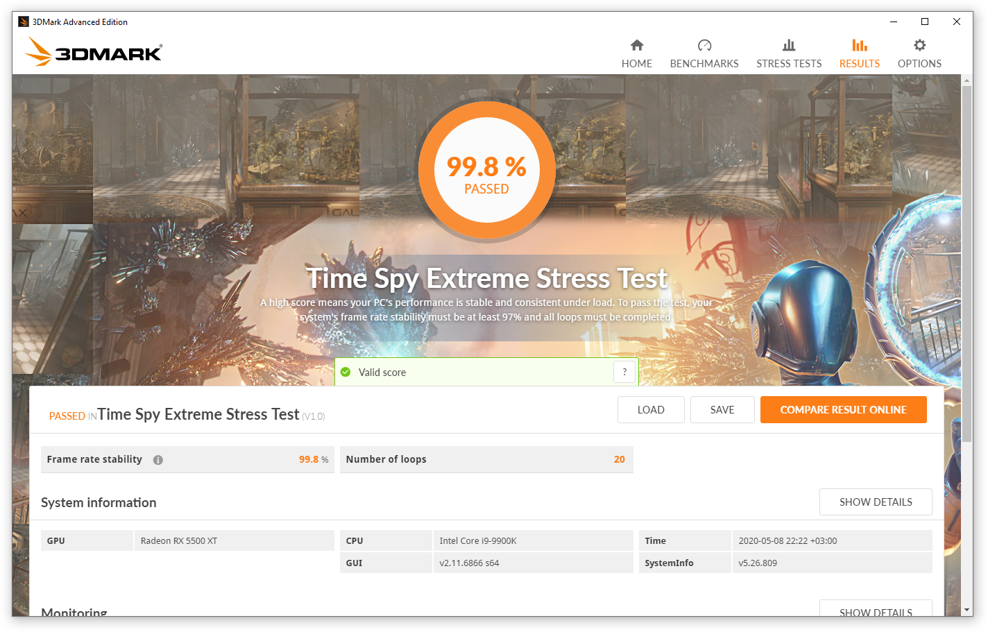

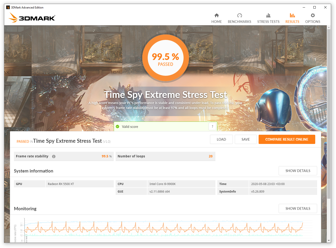

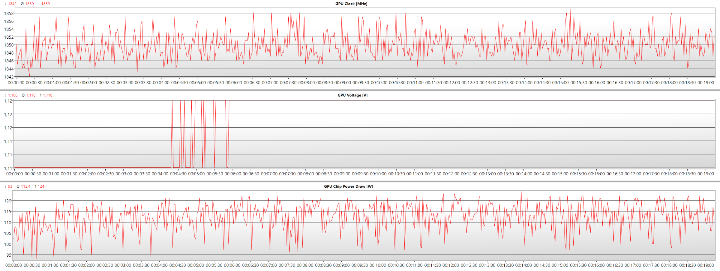

Для определения рабочих параметров видеокарты в нагрузке использовался двадцатиминутный Time Spy Extreme Stress Test из пакета 3DMark.
Со стабильностью FPS проблем нет, а значит и ограничений частоты по температурным или иным показателям не было.

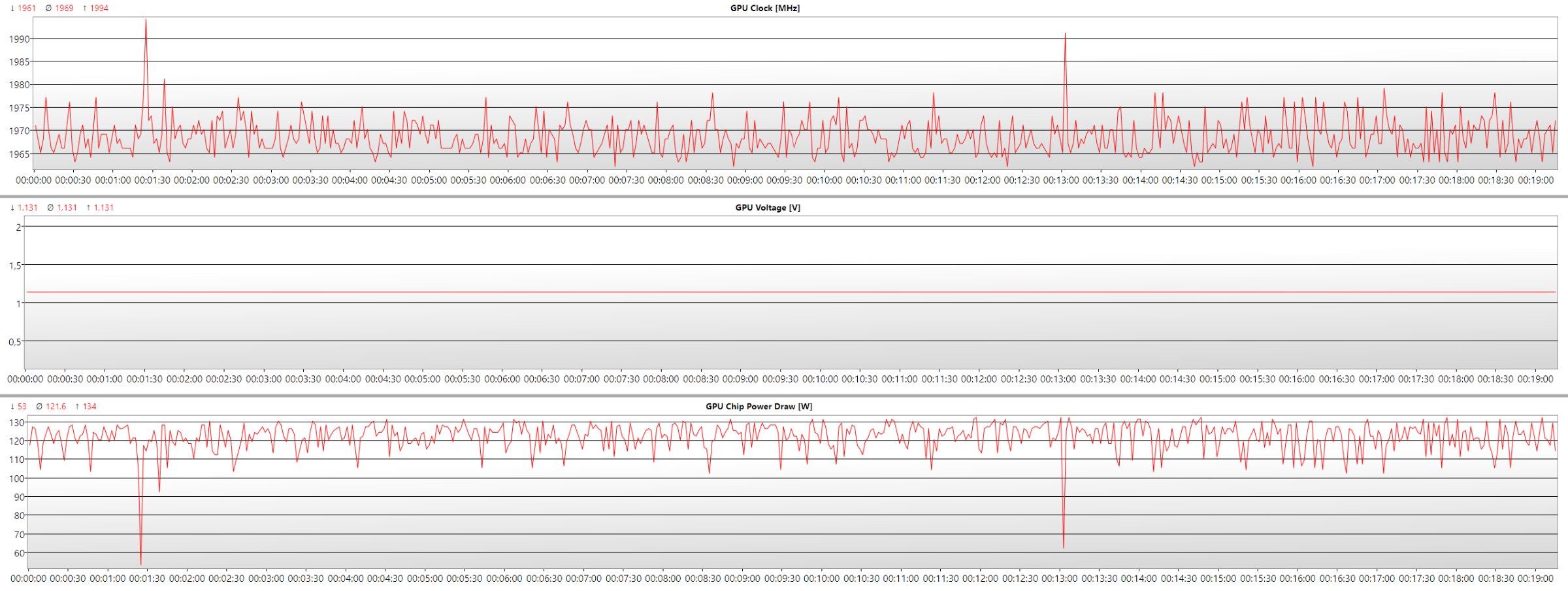

Среднее значение частоты графического процессора оказалось выше заявленного максимального буста - 1850 МГц. Энергопотребление видеочипа немного превысило 110 Вт - более чем комфортные условия для системы охлаждения.

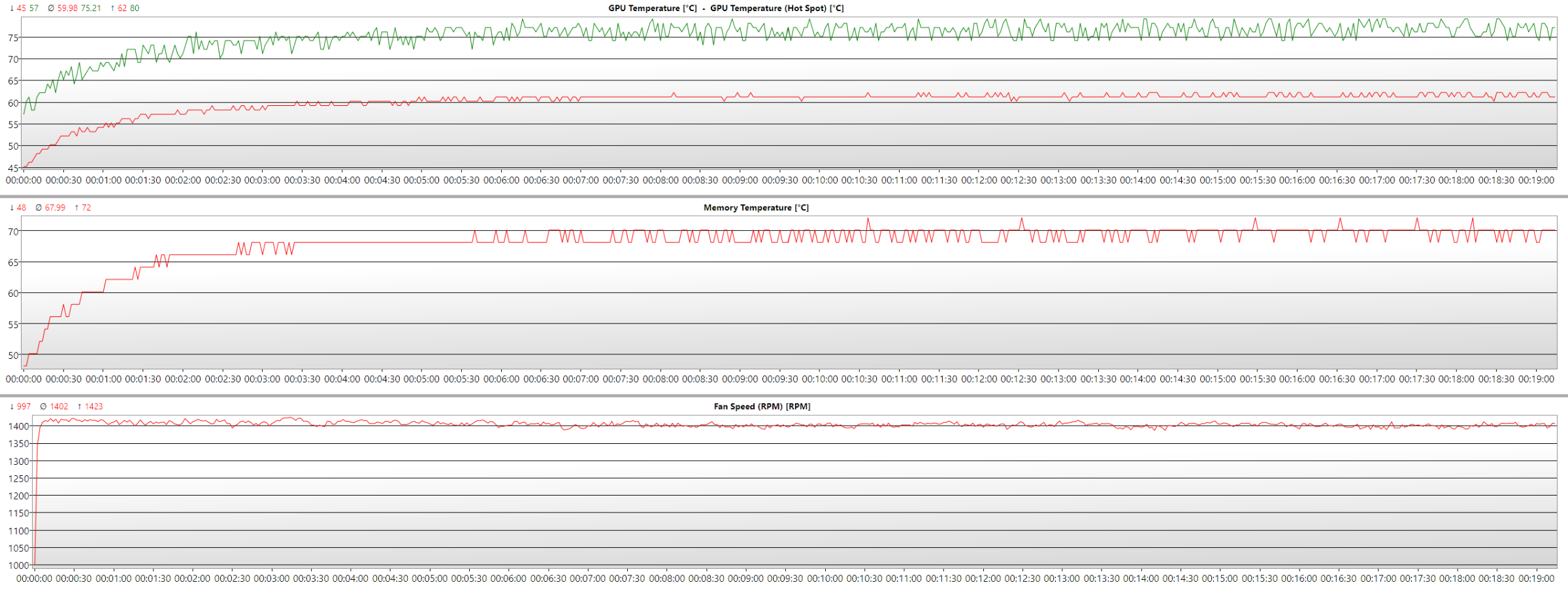

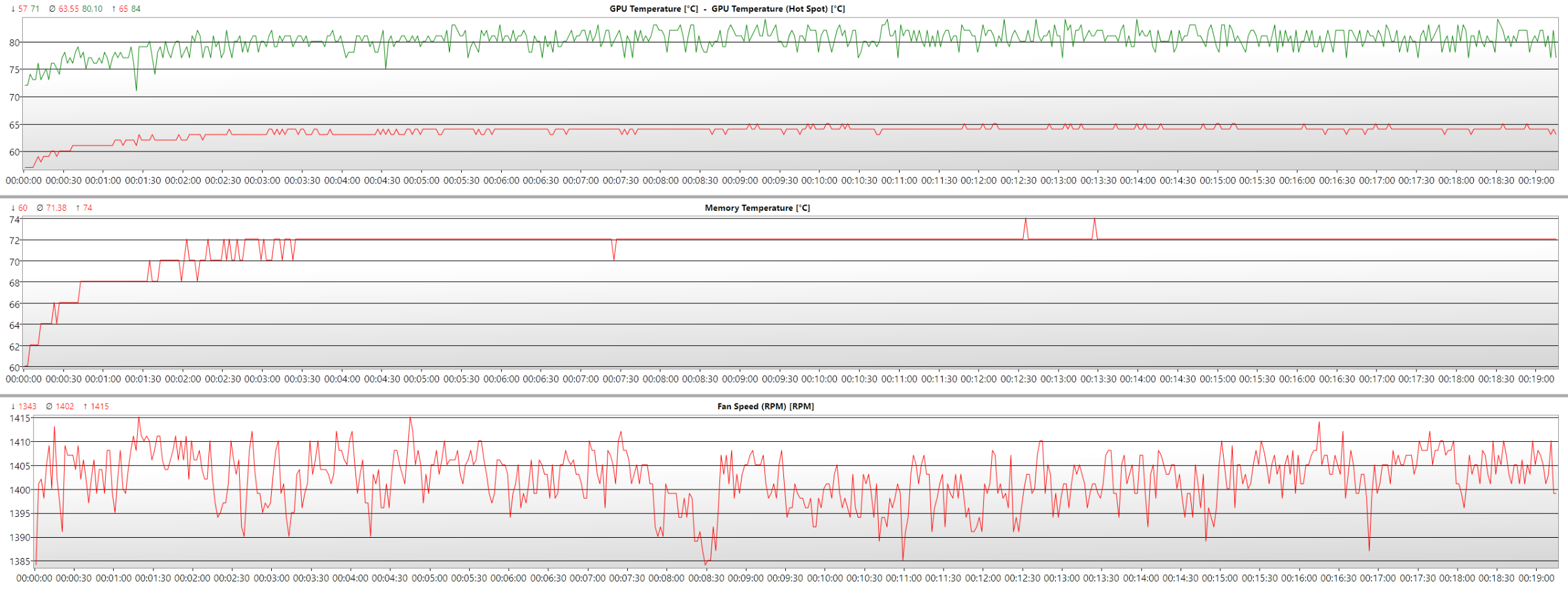

Комнатная температура во время тестов держалась в промежутке 25-27°. Температура графического процессора составила в среднем меньше 60°. Показатель Tjunction (Hot Spot), на который ориентируются алгоритмы управления системой охлаждения, на 15° выше температуры видеочипа, хороший результат. Несмотря на высокую скорость вращения вентиляторов, 1400 оборотов в минуту, работу системы охлаждения можно назвать очень тихой.

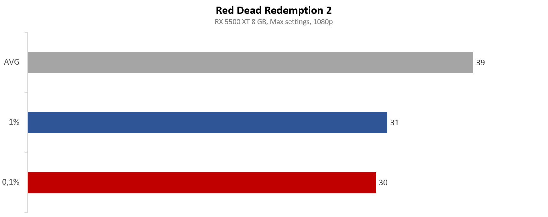

Red Dead Redemption 2
- Разрешение: 1080p
- Качество графики: самое высокое
- Встроенный тест

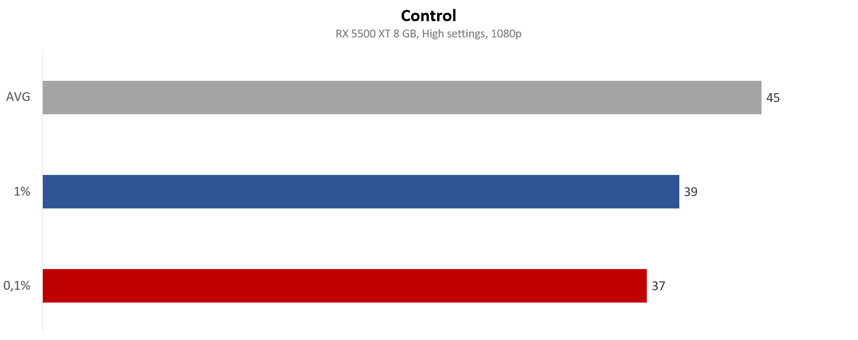

Control
- Разрешение: 1080p
- Качество графики: высокое

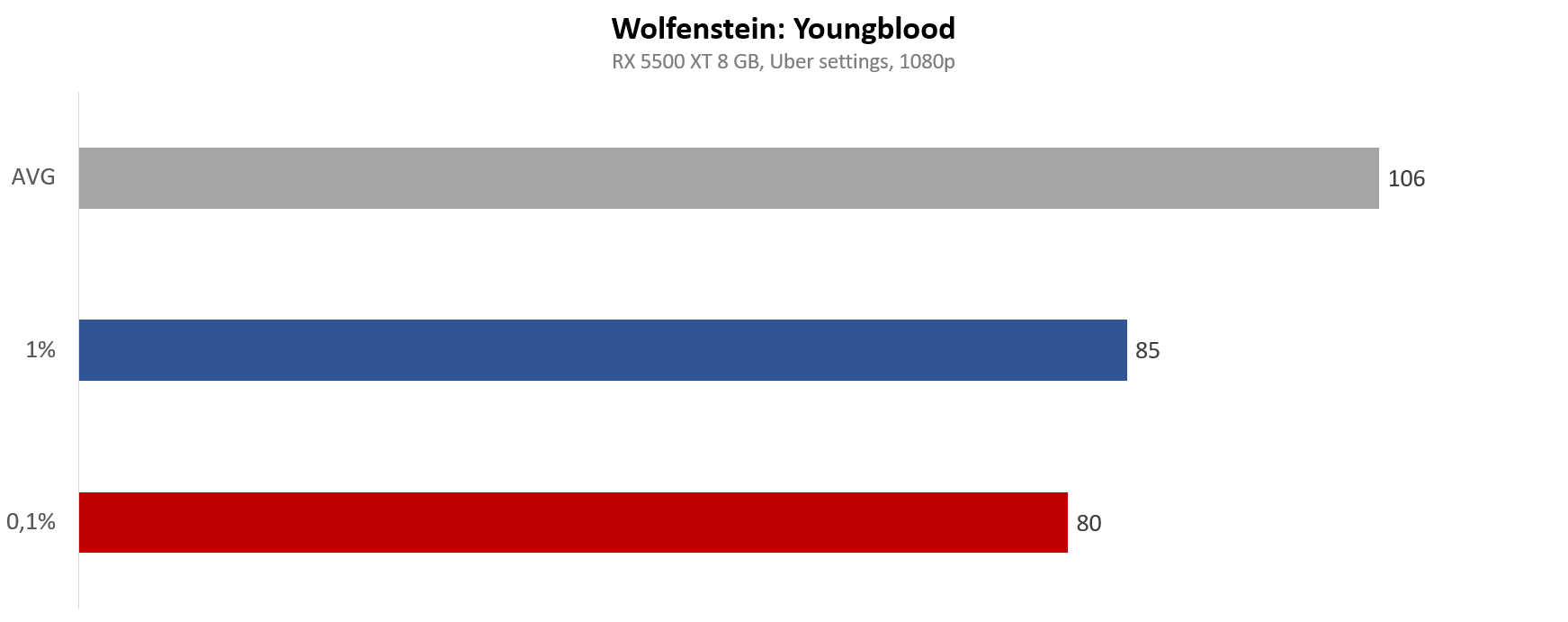

Wolfenstein: Youngblood
- Разрешение: 1080p
- Качество графики: убер
- Встроенный тест

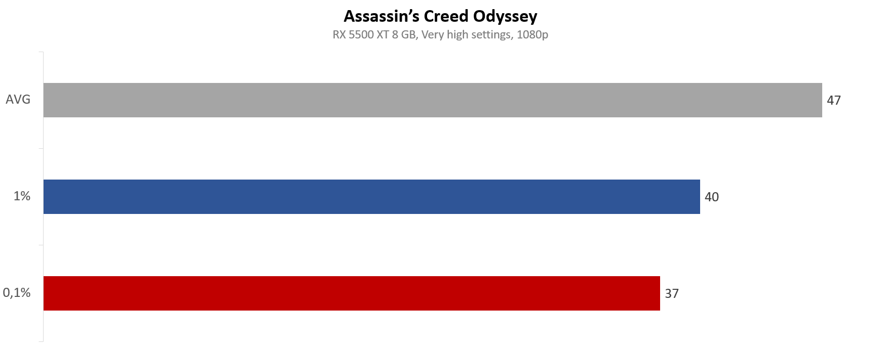

Assassin’s Creed Odyssey
- Разрешение: 1080p
- Встроенный тест

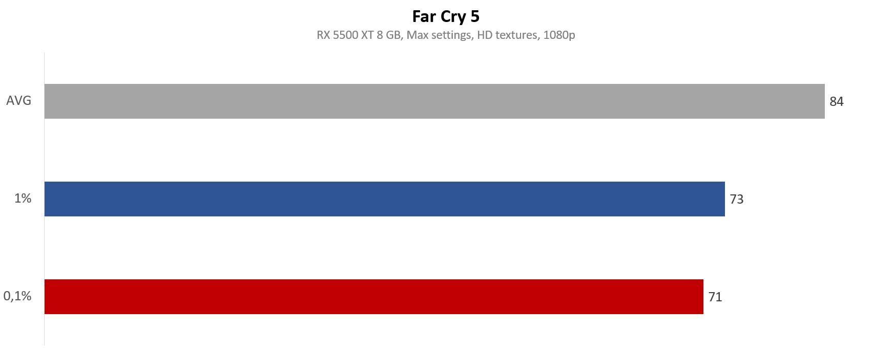

Far Cry 5
- Разрешение: 1080p
- Качество графики: максимум, HD текстуры
- Встроенный тест

Уровень производительности PowerColor RX 5500 XT RedDragon в 1080p позволяет играть на максимальных настройках качества в современные игры, но для повышения комфорта часть настроек лучше немного снизить.

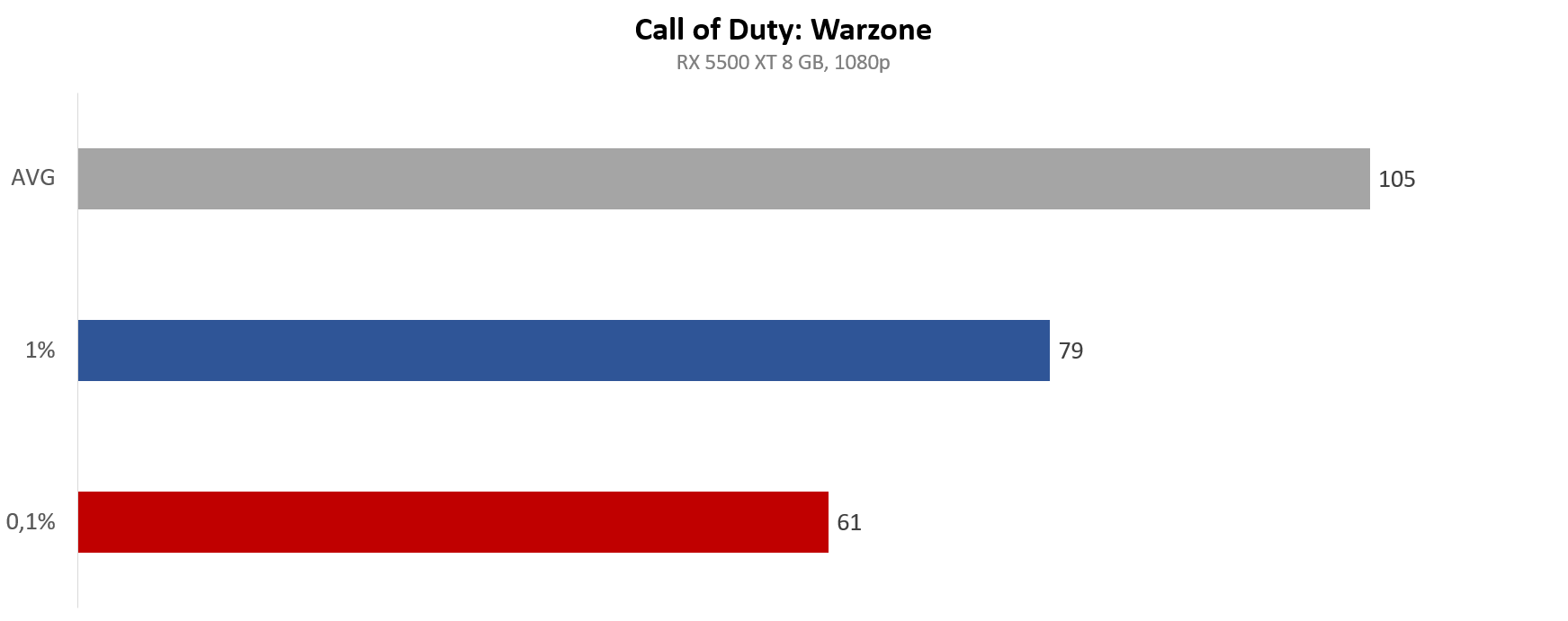

В комментариях нуждаются результаты в Metro Exodus - вторая часть встроенного теста тяжелее большинства сцен в игре, не стоит пугаться низкого значения 1% FPS. Настройки в Call of Duty: Warzone не менялись, использовались предложенные игрой при первом запуске - для активной многопользовательской игры уровень производительности важнее красивой картинки, а излишняя детализированность окружения может ухудшить время реакции, предугадать необходимые конкретному человеку параметры почти невозможно.

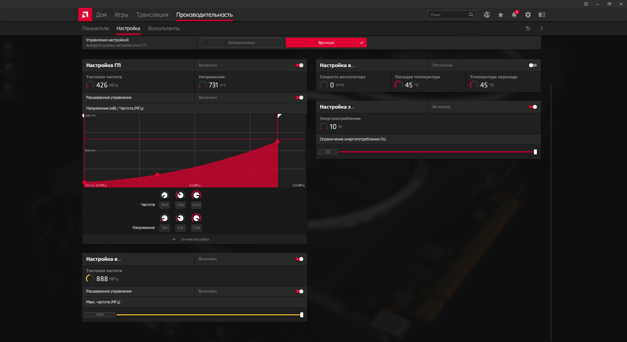

Для ручной настройки частот использовался стандартный функционал драйвера Adrenalin 2020 20.4.2.
Память стабильно работала на максимально доступной в настройках частоте 1860 МГц (14880 МГц эффективной). Видеочип смог превысить 2000 МГц буста на напряжении 1,15 В, поиграть можно и при 2075 МГц, но для полной стабильности пришлось остановиться на 2025 МГц. Лимита мощности в исходные 130 Вт должно хватить для такого разгона, но для верности отодвину границу на 20%.

Итоговые частоты не выглядят рекордными, по видеочипу прирост немногим меньше 10%, по памяти - около 6%. Time Spy Extreme Stress Test поможет выяснить параметры работы видеокарты с новыми настройками.
Высокий показатель стабильности 99,5% говорит о комфортных для RX 5500 XT условиях работы.

Температуры графического процессора и памяти повысились на несколько градусов, режим их работы не вызывает опасений, до критических значений всё ещё очень далеко. Скорость вращения вентиляторов осталась на прежнем уровне - 1400 оборотов в минуту в среднем, для 85 мм крыльчатки это очень комфортная в акустическом смысле скорость - в тихом системном блоке видеокарту локализовать по шуму почти не реально.
