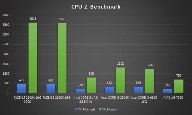

СPU-Z
Результаты встроенного теста CPU-ZПомимо основных участников забега, привожу результаты процессоров предыдущих поколений. Откровений нет, RYZEN ожидаемо впереди. А вот то, что i5-2500K обладает большей производительностью на ядро чем i3-6300 - для меня лично сюрприз. Преимущество мизерное, но оно есть, учитывая, что частота i3 выше на 100 МГц.

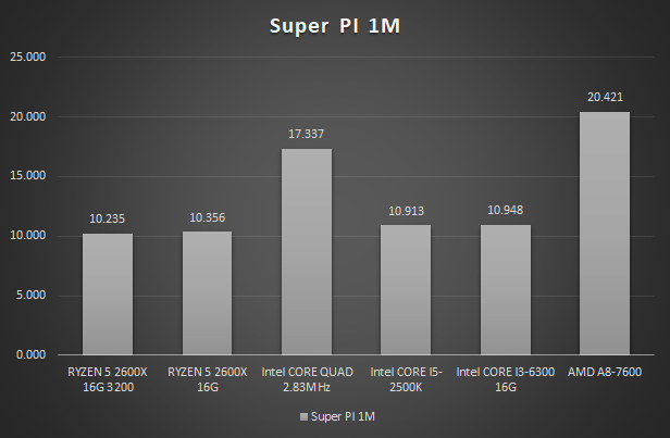

Super Pi 1M v 1.5
Рeсчет числа Пи с точность до 1млн знаков после запятой, сек
В этом тесте фортуна никогда не была на стороне AMD (что отлично иллюстрируется результатом A8-7600), но тем не менее ryzen-у практически удалось взять "10 секунд" и даже обойти старые камни от Intel. Между Skylake и Sandy Bridge - практический паритет.

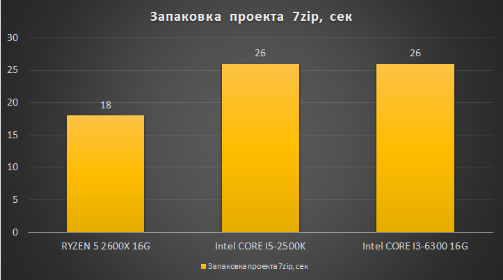

Запаковка того же проекта в архив, что и компилировался ранее. Создание архива идет на SSD диске. В папке самые разные файлы от exe до ldb.
Запаковка архиватором 7zip папки с проектом Visual Studio, секRyzen ожидаемо (?) быстрее.

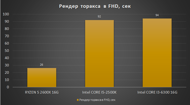

Рендер модели гексакоптера в Autodesk Inventer в 1920x1080.
Модель для рендера
Рендер модели гексакоптера в Autodesk Inventor, сек
Процессоры от интел демонстрируют примерно одинаковые результаты, а вот Ryzen уходит в отрыв. Ну хоть где-то он "порвал" синих. Результат хорошо коррелируется с результатом в CPU-Z. Подтверждается утверждение: "нужен компьютер для работы - бери AMD".

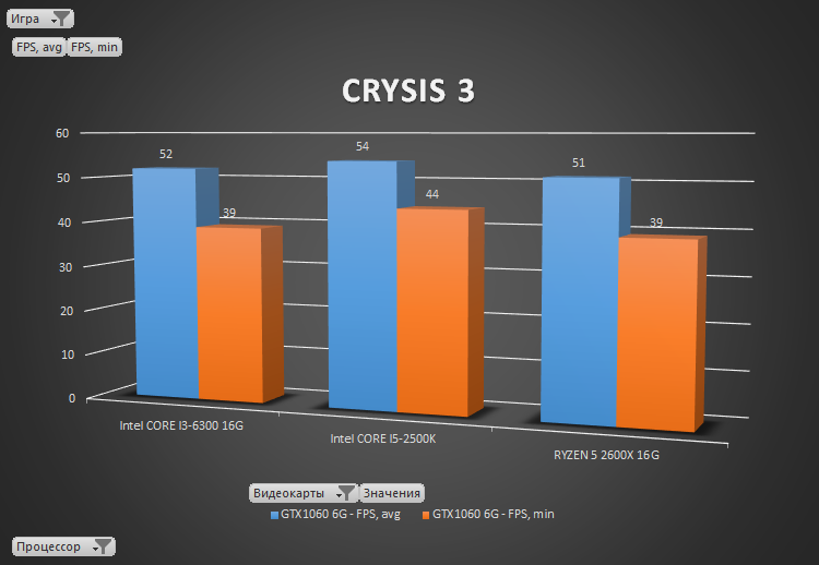

Crysis 3
Скорость в игре CRYSIS 3, FPS
Skylake и RYZEN идут практически ноздря в ноздрю, отпуская вперед на 2 и 3 кадра соответственно старичка по среднему FPS и чуть более по минимальному. Играть комфортно на любой системе. Апгрейд на Ryzen с обоих камней Intel в этой игре не принесет разочарования. Тестовая сцена Ryzen 2600X + i3-6300 (55 сек).

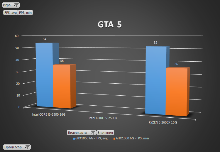

GTA 5
Скорость в игре GTA 5, FPS
На системе с i5 GTA V перестала запускаться, вылетает при загрузке (и теста и сохранения). По i3 вывод аналогично предыдущему случаю, с оговоркой, что воды в реке выше водопада по-прежнему нет. Забегая вперед в следующую статью скажу, что с GTX1080 воды на Intel i3 тоже нет. Тестовая сцена Ryzen 2600X + i3-6300.

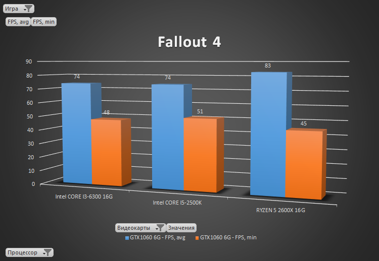

Fallout 4
Скорость в игре Fallout 4, FPS
Теперь уже lake и bridge идут ноздря в ноздрю, отпуская вперед Ryzen по среднему FPS и опережая по минимальному. Что касается физических ядер, то похоже, что, для fallout 4 важна максимальная частота ядер, а не их количество. Тестовая сцена на Ryzen.

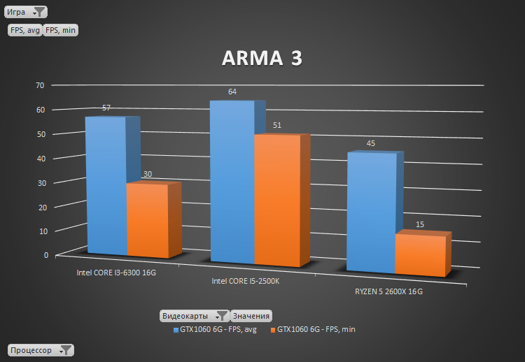

Арма 3
Скорость в игре ARMA 3, FPS
Самый неодназначный тест. Я смотрел сравнительные тесты с участием процессоров AMD в этой игре, и всегда синие смотрятся лучше. В моем же случае это полное фиаско Ryzen. Видео этого позора выкладываю.
Играть абсолютно не комфортно. Ранее было сказано, что минимальное значение FPS, выдаваемое afterburner, не всегда попадало в итоговый результат. Так вот в арме - 15 FPS это не редкие/очень редкие события, а хорошо ощутимая просадка. Забегая вперед анонсирую, что процессор в таком результате не виноват. Тем не менее, по факту, для Ryzen + GTX1060 имеем то, что имеем. Апгрейд, что с более менее свежего i3, что с i5 противопоказан. i5 вообще держится молодцом.

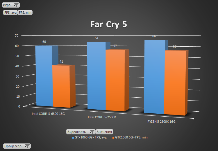

Far Cry 5
Скорость в игре Far Cry 5, FPS
Вторая итерация DUNIA ENGINE от UBISOFT. Играть комфортно на любой системе, разве что, i3 немного уступил соперникам. Апгрейд допустим, но плюсов по-минимуму.

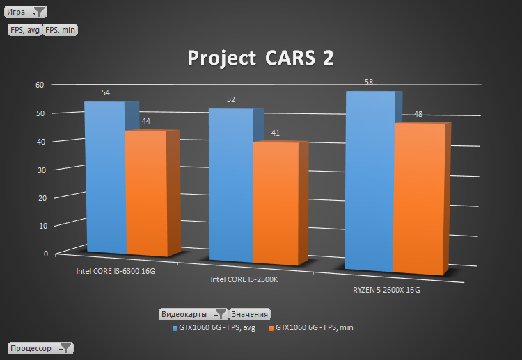

Project CARS 2
Скорость в игре Project CARS 2, FPS
Победа RYZEN с минимальным перевесом. Единственная игра, в которой с видеокартой GTX1060 i3-6300 немного обошёл своего прародителя. Но стоит ли по результатам теста в машинках с синих переходить на красного ? Вероятно нет. Тестовая сцена на Ryzen 5 2600X + i3-6300.

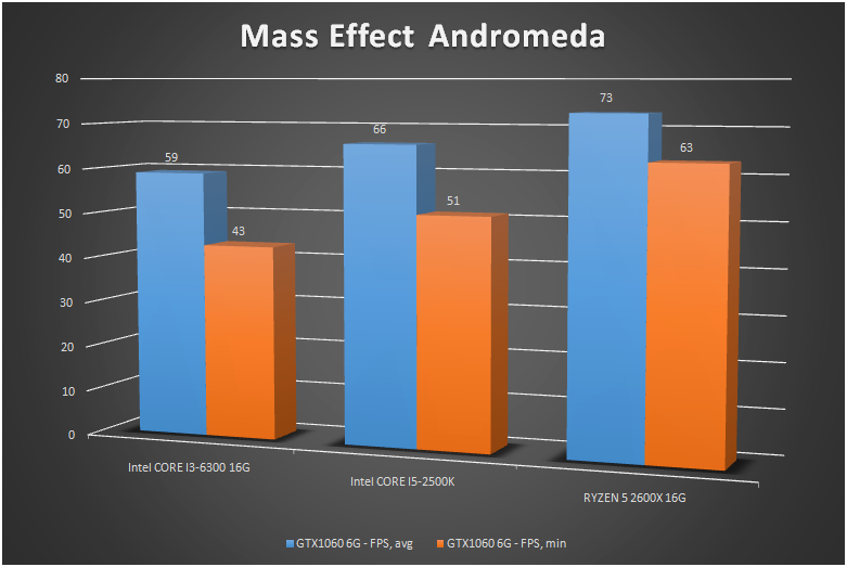

Mass Effect Andromeda. В прошлой серии был не самый свежий представитель FrostBite и то факультативом. В этот раз специально была приобретена андромеда.
Mass Effect Andromeda, FPS
Ryzen лидирует. В целом по игре видно, что с технической т.з. это уже не тот FrostBite, что был в первом BattleFront - вместо коробки с текстурами на стенах, действительно большие открытые пространства (правда такое впечатление, что оно образовано склейкой более мелких коробок, но сама склейка бесшовная). При тестировании на i5 (c 8ГБ оперативы) возникла проблема с запуском, решилась увеличением файла подкачки до 8ГБ. Тестировался следующий участок (i5-2500k):
