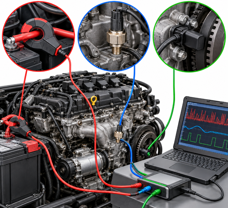

Описание изобретения касается технической диагностики бензиновых и дизельных двигателей внутреннего сгорания. Устройство позволяет оценивать герметичность цилиндров по косвенным параметрам, без разборки мотора.
Изображение: Flux
В состав входят измерительная система с первичными преобразователями и персональный компьютер. Преобразователи — это токовые клещи, датчик давления в системе смазки и датчик положения коленчатого вала. Клещи крепятся на плюсовой провод аккумуляторной батареи с помощью магнитопровода и измеряют величину стартерного тока на пусковой частоте вращения коленчатого вала. Датчик давления следит за системой смазки, а датчик положения фиксирует угол поворота вала. Все три датчика соединены с компьютером, который обрабатывает сигналы по раскрытым в описании зависимостям и вычисляет герметичность цилиндров.
Изображение: Патент RU 2 872 025 C1
Изобретение по мнению разработчиков обеспечивает стабильность диагностического параметра и, как следствие, более точную диагностику. Кроме того, устройство снижает трудоёмкость проверки в условиях низких температур: не нужно разбирать двигатель или проводить сложные замеры на морозе. Метод опирается на стартерный ток и давление масла — параметры, которые можно снять быстро и без вмешательства в конструкцию.
