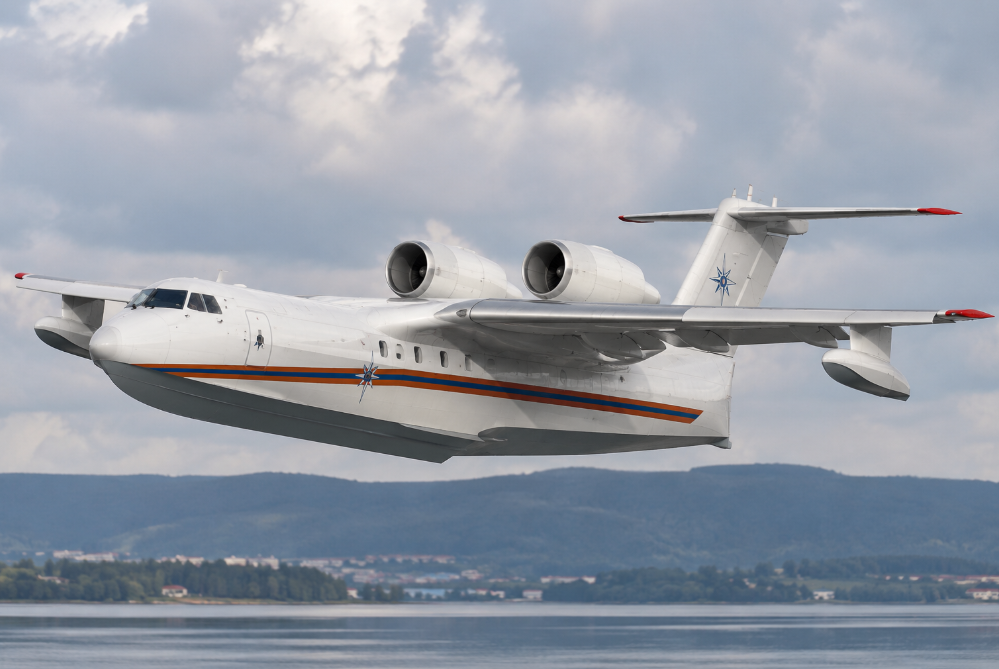

Замена устаревших силовых установок Д-436ТП на отечественные ПД-8 выглядит очевидным и правильным решением. Однако для самолёта-амфибии Бе-200 этот процесс сопряжён с инженерными вызовами, которые практически не встречаются в гражданской авиации. Ключевое отличие — условия эксплуатации. В отличие от SJ-100, который большую часть времени базируется на аэродромах, Бе-200 регулярно выполняет миссии над водной поверхностью и совершает посадки на воду. При разбеге и движении по водной глади в воздушные тракты двигателей попадают солёные брызги и мелкодисперсный водяной аэрозоль. Это требует адаптации ПД-8 к морским условиям — так называемого «оморячивания»: нанесения антикоррозионных составов, использования устойчивых к солевому воздействию материалов и усиления защиты лопаток компрессора и турбины. Кроме того, необходима доработка системы автоматического управления, чтобы предотвратить помпаж и нештатное отключение мотора при попадании влаги.
Изображение: ChatGPT
Это лишь часть задач. ПД-8 существенно отличается от Д-436ТП по массе, геометрическим параметрам и тяговым характеристикам, поэтому установка нового двигателя невозможна по принципу «снял-поставил». Инженерам предстоит заново определить центровку, спроектировать новые пилоны и капоты, а также провести полный цикл испытаний машины на всех режимах эксплуатации.
Отдельная проблема — акустика. Международные нормы ИКАО предъявляют жёсткие требования к уровню шума. На амфибии двигатели размещены над крылом, из-за чего звуковые волны отражаются от поверхности планера иначе, чем на обычных самолётах. Это требует разработки нестандартных звукопоглощающих решений в конструкции мотогондол.
И наконец — производственные ограничения. ТАНТК имени Бериева выпускает всего один-два Бе-200 в год. При таких объёмах затраты на опытно-конструкторские работы ложатся на считаное количество машин, что делает программу ремоторизации крайне дорогостоящей.
