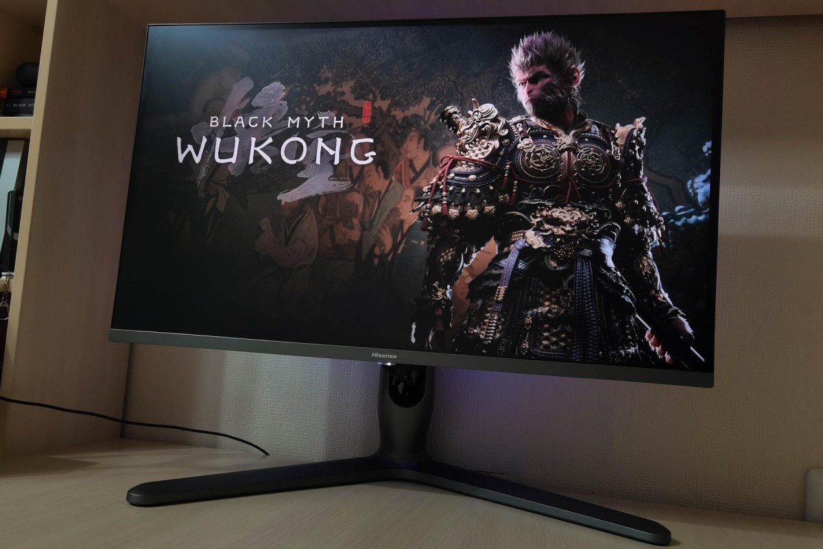

Каркас подставки выполнен из металла, а внешние поверхности – из серого пластика, а этом голубая полоска сзади вносит яркий акцент. Стойка бочкообразной формы оснащена сквозным отверстием для кабель-менеджмента. Y-образное основание занимает пространство 500x270 мм и имеет резиновые накладки, защищающие от появления царапин на столешнице. Подставка выглядит интересно и даже футуристично.
Конструкция дает возможность регулировать положение экрана в широких пределах: повороты на 5-20° вокруг горизонтальной и ±20° вокруг вертикальной осей, переворот в портретный режим (±90°) и смещение по высоте в пределах 100 мм (последнее многие производители почему-то игнорируют). Экран надежно фиксируется в любом положении.
Ультратонким назвать дизайн будет сложно: толщина по краям – 18 мм, снизу – 51 мм, а в месте крепления подставки – 81.5 мм. При первом взгляде может показаться, что разработчики наконец-то сумели создать действительно безрамочное решение, оставив лишь 14-мм планку с логотипом внизу, но после включения монитора иллюзия пропадает – изображение окаймляют неактивные зоны по 6 мм (нижняя – 2 мм).
Торцы прямые и плоские, сверху и снизу предусмотрены вентиляционные отверстия. Пластиковая задняя крышка округлая. Из дизайнерских изысков можно отметить декоративные ребра и кольцо с RGB-подсветкой вокруг крепления стойки.

Благодаря приличному весу (6.7 кг) монитор устойчиво стоит на столе. Сборка выполнена хорошо – зазоры равномерны по всей длине стыков, а конструкция совсем не ощущается хлипкой.
Все поверхности матовые и хорошо противостоят как отпечаткам, так и пыли.
