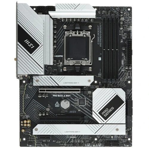

Материнская плата MSI PRO B650-A WIFI
Наконец-то всё заработало! Или нет?
При очередной сборке уже тряслись руки, появилось чувство, что уже снова ничего не заработает.
Снова собираю всё аккуратно, чтобы ничего не повредить. Накатил ОС, прошла стресс-тесты (AIDA64) Работоспособность подтверждена. Наконец-то можно пользоваться! Эйфория длилась пока не запустил первую требовательную игру. Через 10-15 минут игры начался резкий троттлинг (падение FPS до слайд-шоу), громкий гудящий звук (как вой), а затем аварийное выключение ПК из-за перегрева. Температура GPU (мониторинг через HWInfo) зашкаливала за 100°C перед выключением! Визуальный осмотр видеокарты в работающей системе показал, что вентиляторы видеокарты НЕ вращались вообще! Ни при запуске, ни под нагрузкой. Никаких признаков жизни.Попытка ручного запуска через ПО (MSI Afterburner, Adrenalin) — безрезультатно. Вентиляторы мертвы. Заводской брак системы охлаждения видеокарты. Неисправность контроллера вентиляторов, самих моторчиков или разъема. Видеокарта была отправлена в сервисный центр. Через 3 недели испытаний моей видеокарты у них в центре, они таки обнаружили проблему с вентиляторами и действительно записали её как бракованную. Получил деньги по гарантии и взял такую же, но уже рабочую. К слову, видеокарта у меня AMD Radeon RX 6600 8GB.
