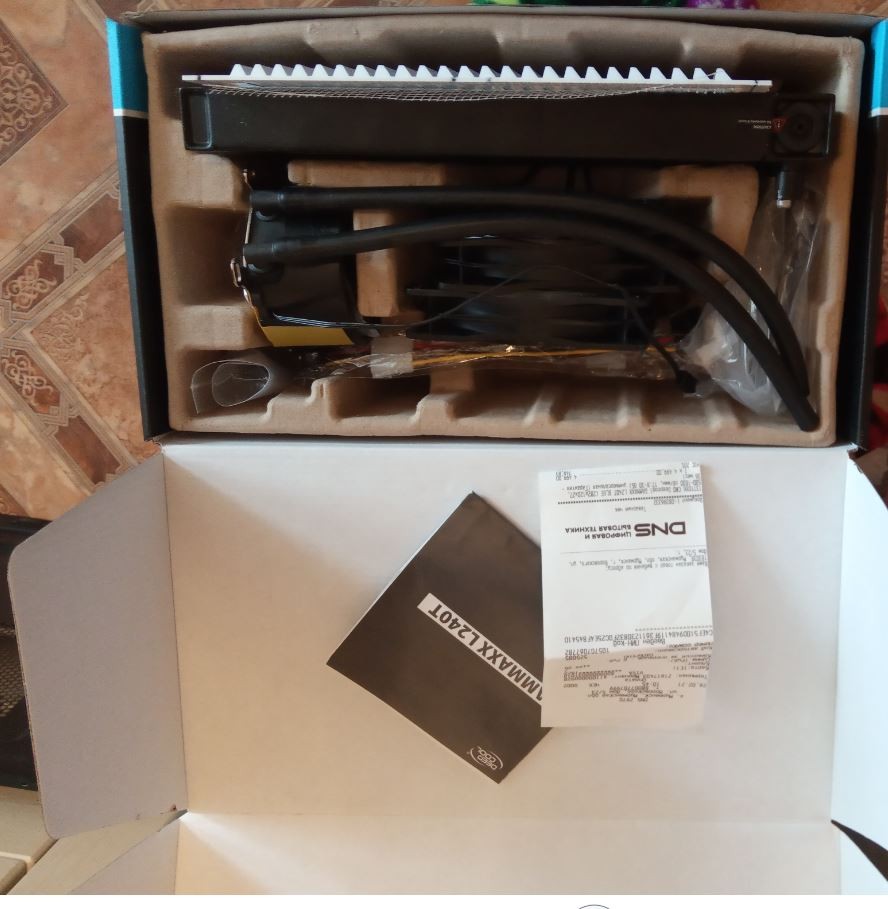

Изначально стоял башенный кулер gammaxx 400, через год использования на нем температуры начали доходить до 80 градусов, в общем-то почему я начал задумываться о водянке. Для эксперимента была выбрана СВО deepcool gammaxx l240t Хорошая бюджетная СВО, имеет много хороших отзывов, брал ее в феврале за 4500 руб. в ДНС
СВО ставил в корпус Deepcool Tesseract BF https://www.dns-shop.ru/product/7053a688580e3120/korpus-deepcool-tesseract-bf--cernyj/ При попытке установить СВО в заводском исполнении, выяснилось что из за верхнего радиатора охлаждения на материнской плате, радиатор СВО с внутренней стороны не ставится (не хватает места) там места в притык только под вентилятор.
Поэтому я принял решение ставить снаружи на верхнею крышку. Тк заводская СВО не разборная, в корпусе сделал вырез, чтобы можно было опустить помпу внутрь корпуса.
