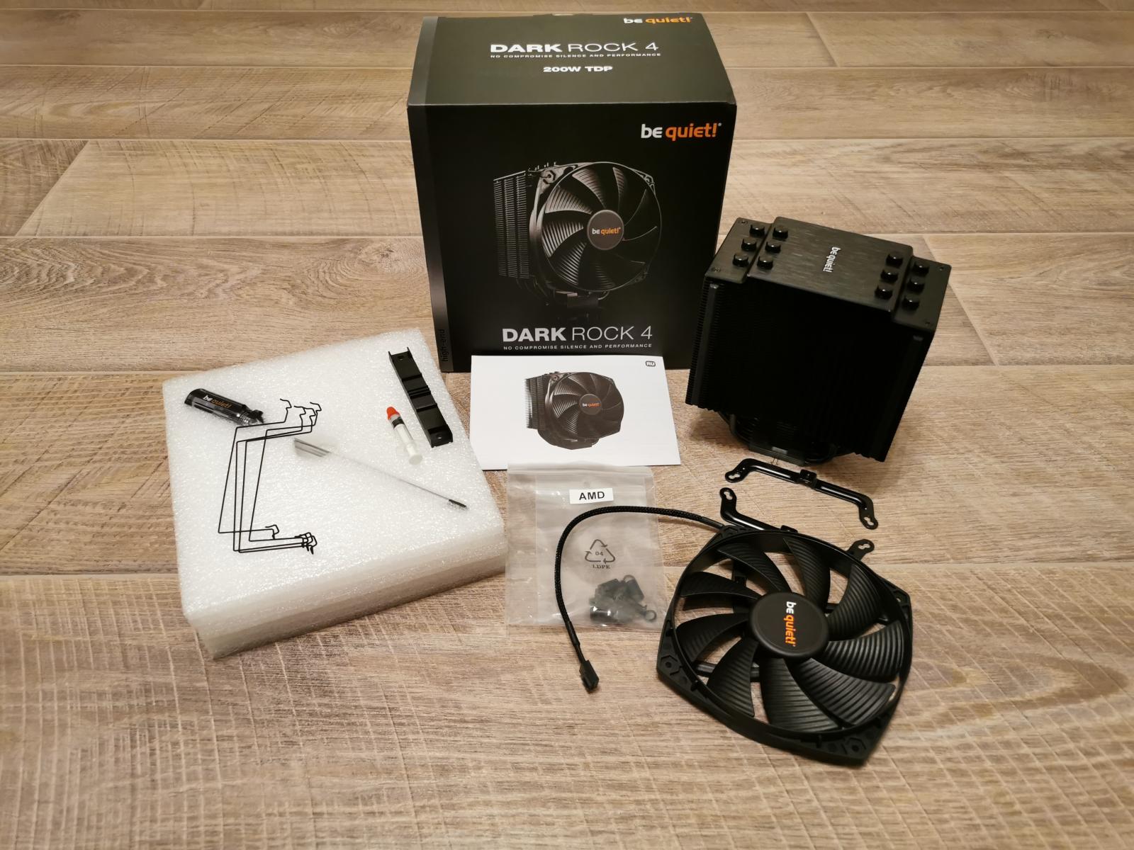

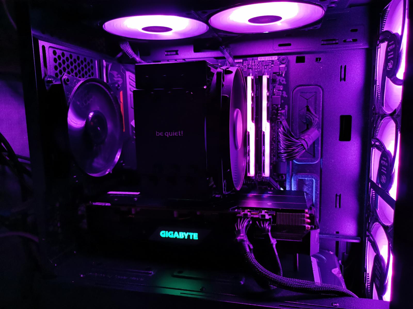

Дорого. Красиво. Стильно. Должно быть эффективно. Это про BeQuiet Dark Rock 4. Да, простая версия, не Pro. Потому что и этот выбор был рисковым, как мы уже разобрались. Да и условия диктовались скорее практичностью и возможностью установки башни в компактный Mid-Tower без доработок и конфликтов с высокими планками оперативной памяти. К тому же разница между прошкой и обычной версией только в отводимой мощности, чего у младшей линейки в избытке для такого процессора, даже если он будет работать в хорошем разгоне. Если он вообще соизволит охлаждаться:

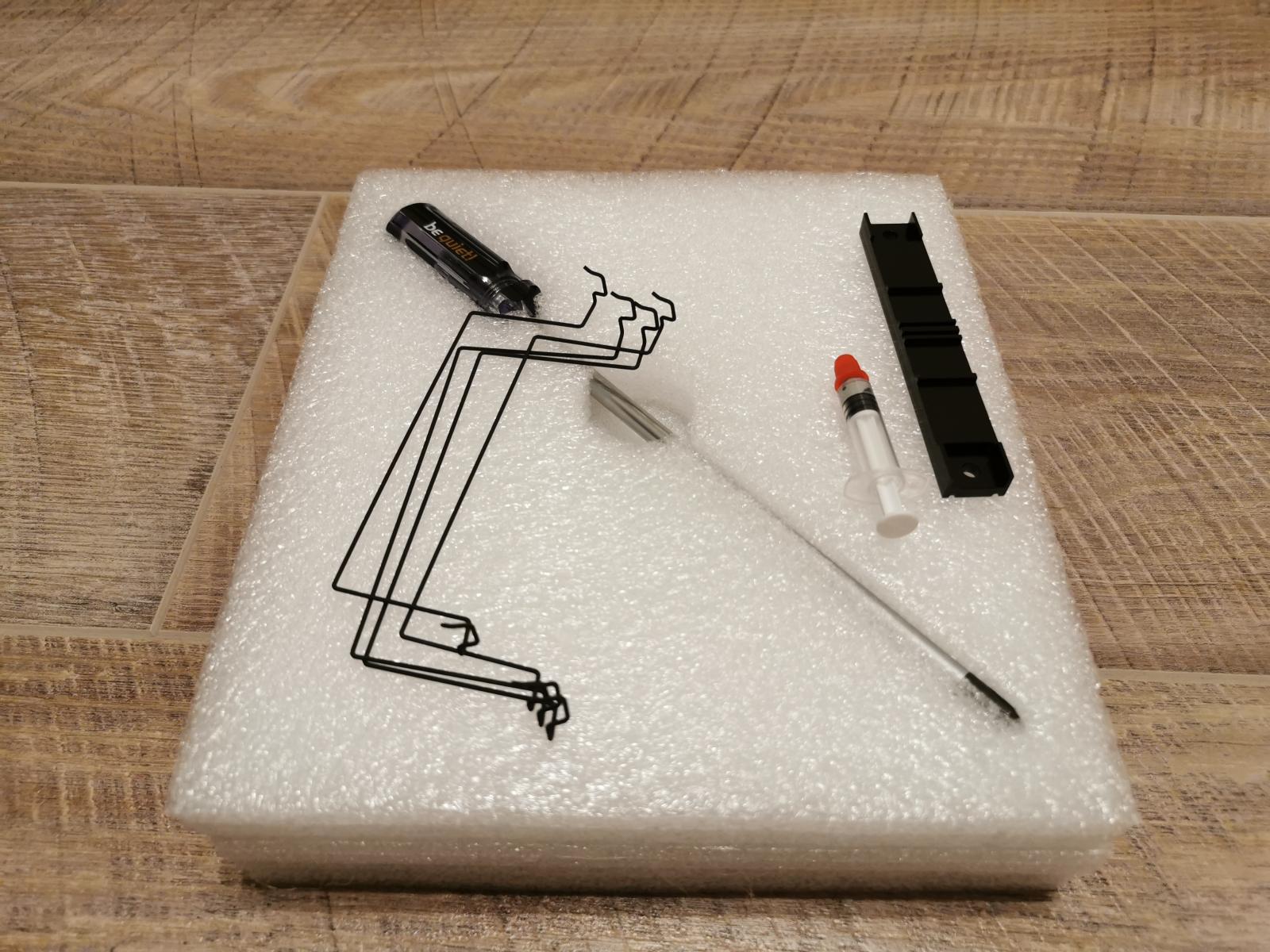

Комплектация кулера: радиатор, крепления для платформ Intel и AMD, скобы для крепления вентилятора, вентилятор, фирменная отвертка, термопаста.
Технические характеристики кулера:

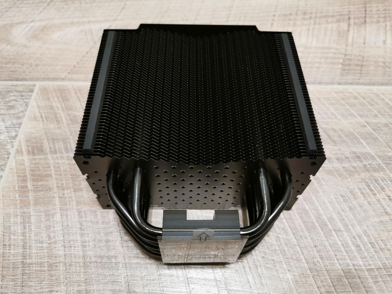

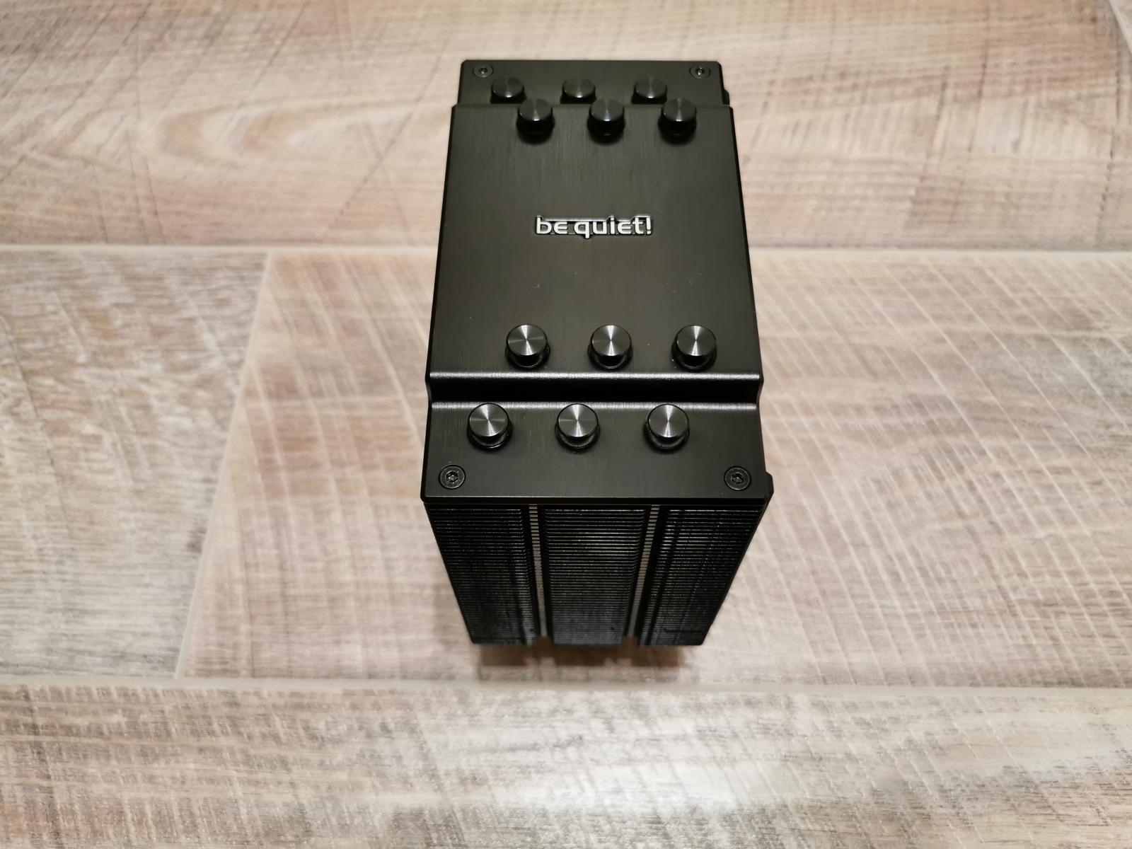

Внешний вид кулера не оставляет вопросов: все идеально подогнано, отлично выкрашено и готово к установке даже в самый красивый корпус. Ребра покрыты черной керамической краской, покрытие качественное. Верхняя часть радиатора стилизована алюминиевой крышкой, а верхушки тепловых трубок защищены колпачками:

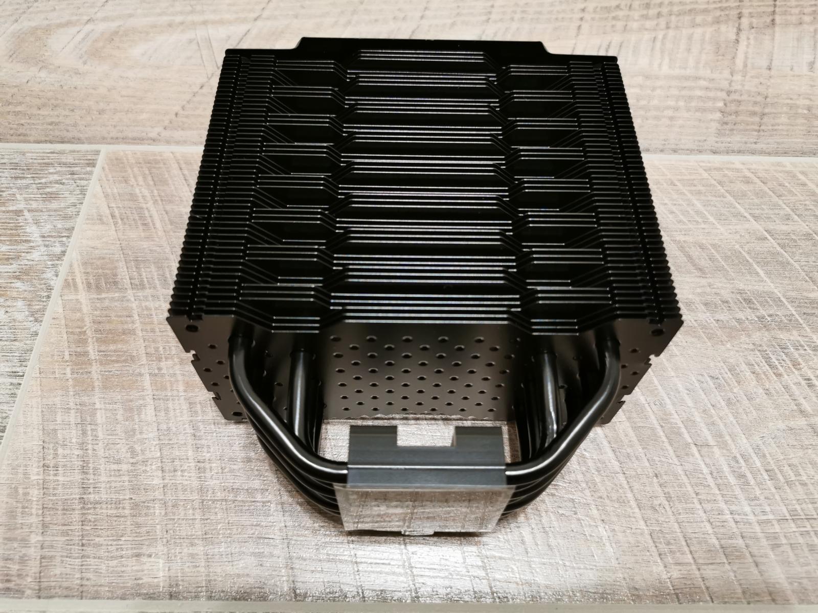

Для уменьшения уровня шума применяются виброгасящие резиновые проставки, а также волнообразная форма ребер для уменьшения сопротивления воздушному потоку:

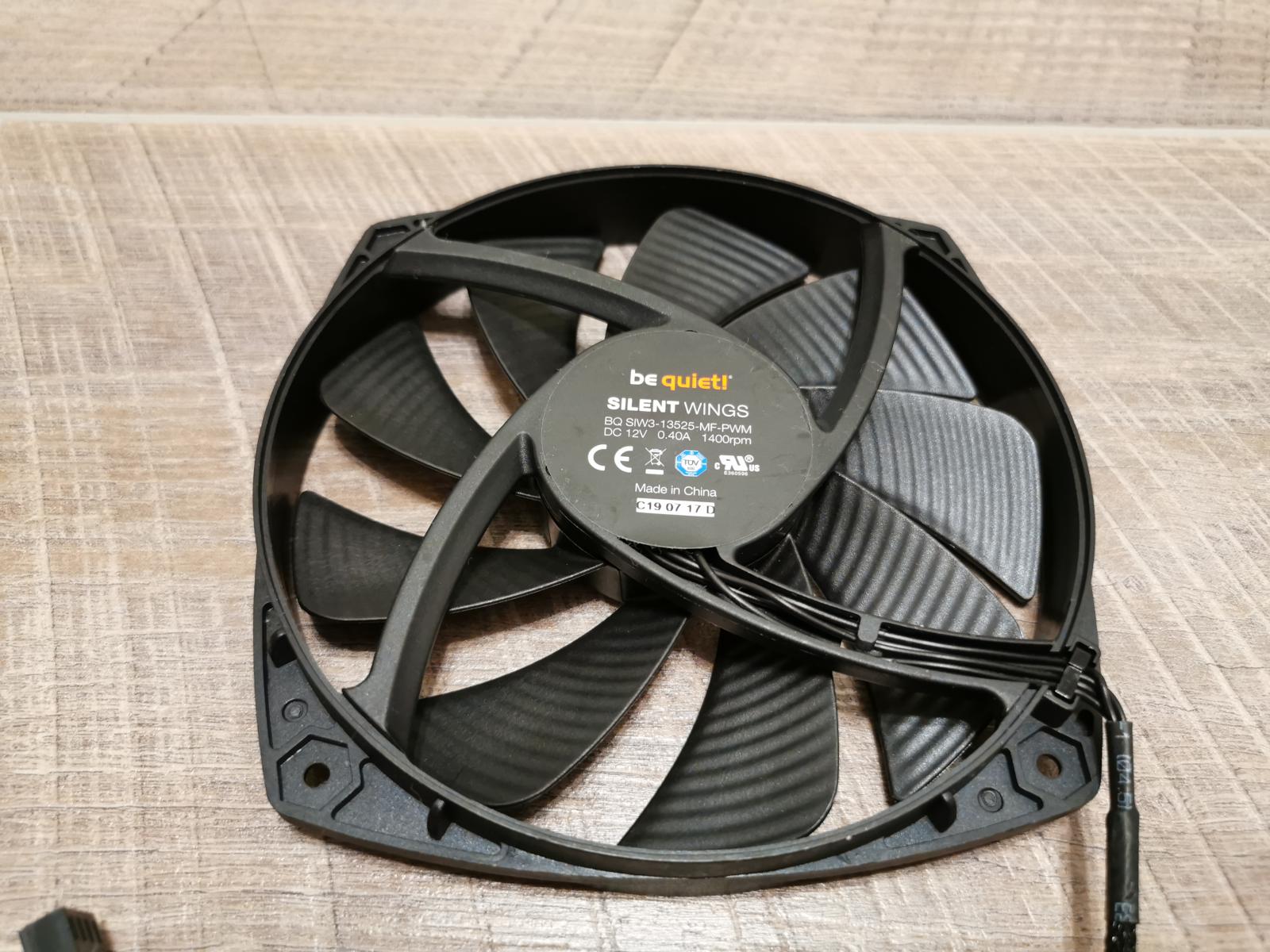

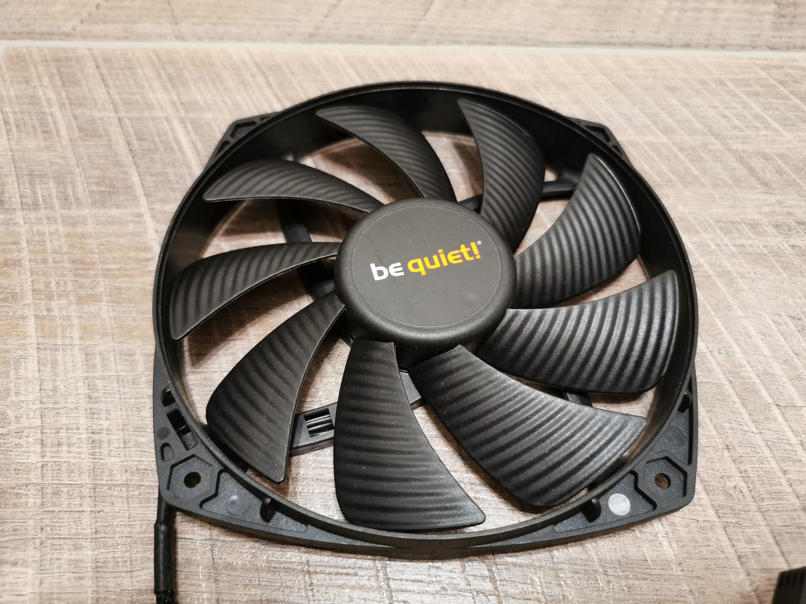

Технические характеристики вентилятора:
- Серия: BeQuiet Silent Wings
- Мощность: 1400 об/мин, 21.4 дБ MAX
- Размеры: 135мм
- Подшипник: гидродинамический
Производитель использует вентиляторы Silent Wing третьего поколения в башенных кулерах серии Dark Rock. Эти вентиляторы созданы для установки в производительные системы, где важна максимальная эффективность при минимальном уровне шума. И это правда. С расстояния в 1 метр вентилятор не слышно даже на близких к максимальным оборотах.

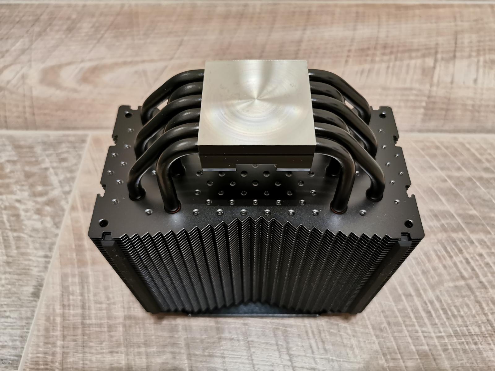

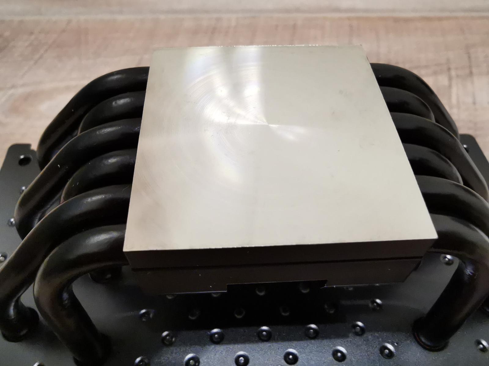

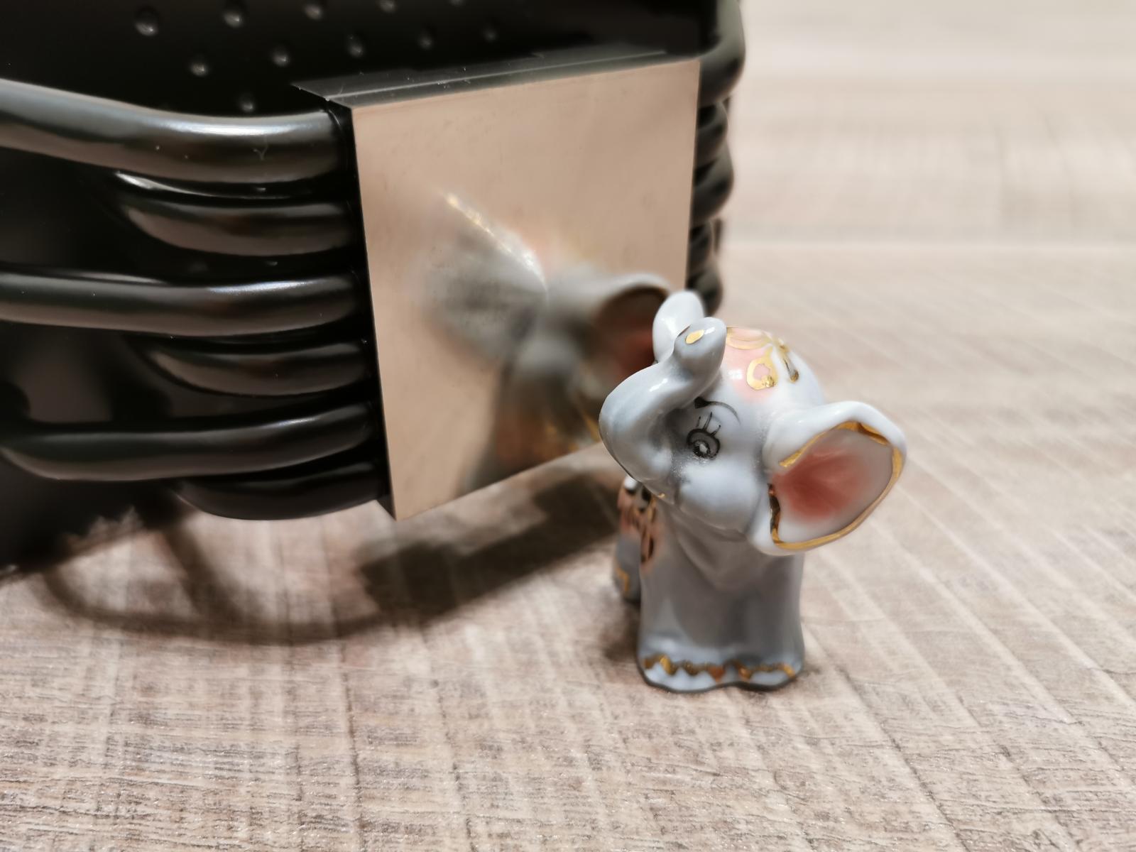

Основание у кулера медное, покрытое никелем для защиты от окисления и коррозии, но это не панацея, как оказалось. Проблема носит скорее эстетический характер, нежели влияет на рабочие характеристики. Тем более, что физические дефекты отсутствуют. И все же:
Вопреки защитному покрытию, подошва успела "потрепаться" то ли от неправильного хранения, то ли обработали некачественно. И это не "лапки" пальцев:
Зато фрезеровка подошвы однозначно лучше, чем у Wraith Max, который мы тестировали в прошлый раз, хотя тоже не зеркальная. Ну и пусть, ведь полировка до блеска - это удел энтузиастов и максималистов:

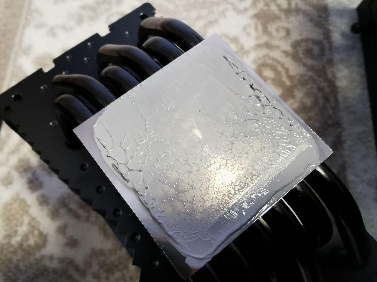

Форма, непременно, выпуклая в центре, как и принято производителями таких систем охлаждения. Хорошо ли от этого будет райзену, нам предстоит узнать. А вот с отпечатком не все так просто:
По фотографии определить качество прижима не получится, так как снять кулер с процессора без сдвига в сторону не удалось даже после нескольких попыток. Выдирать процессор силой и оставлять ножки в сокете ради красивого фото мы не решились, поэтому довольствуемся тем, что есть. Так или иначе, это доказательство того, что прижим там намного лучше, чем на боксовом кулере, который самостоятельно десантировался на видеокарту, стоило лишь отпустить лапку крепления. Здесь же просто так "не отдерешь". В любом случае, тесты расставят все точки на ё:

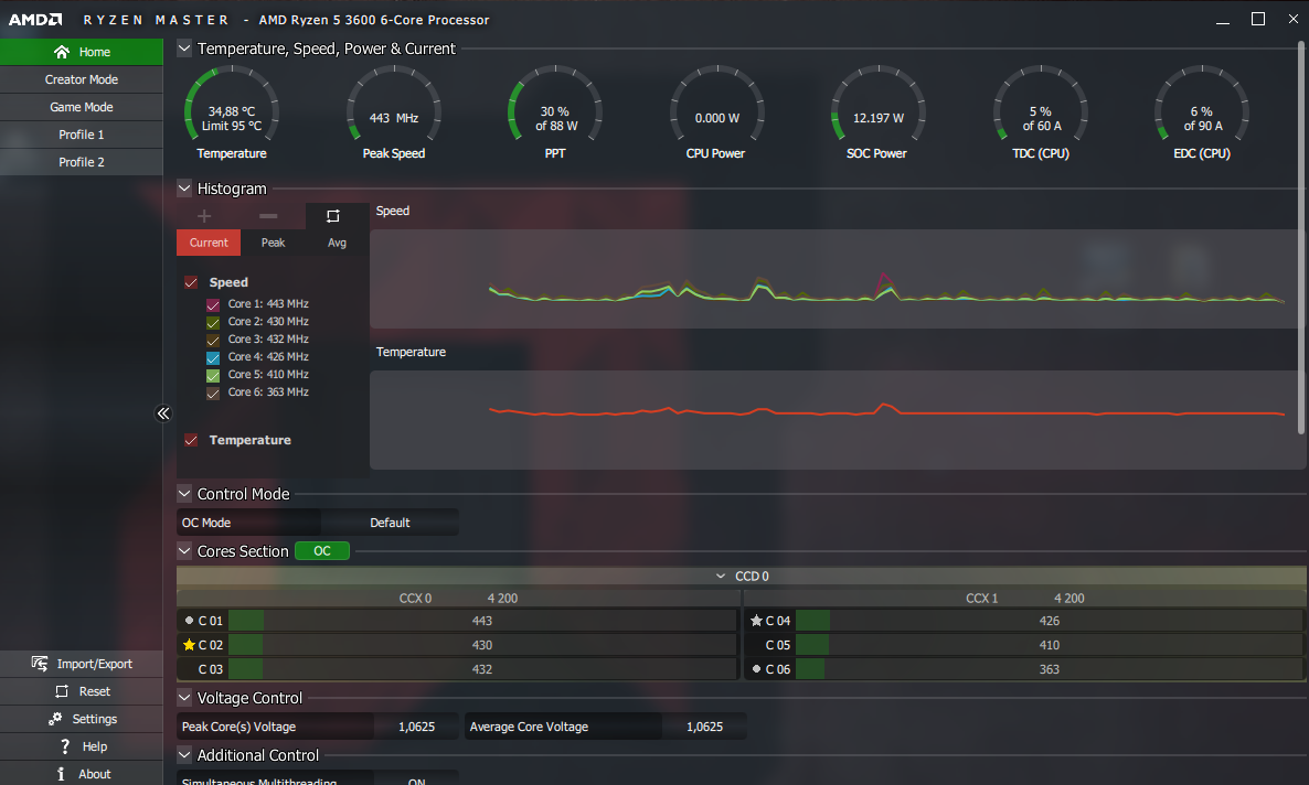

Температура в простое
В прошлой части мы были неприятно удивлены тем, как такой энергоэффективный процессор может запросто выйти за пределы комфортных для нервной системы владельца цифр даже в режиме отдыха. Dark Rock же выигрывает у Wraith Max ровно 5 градусов:

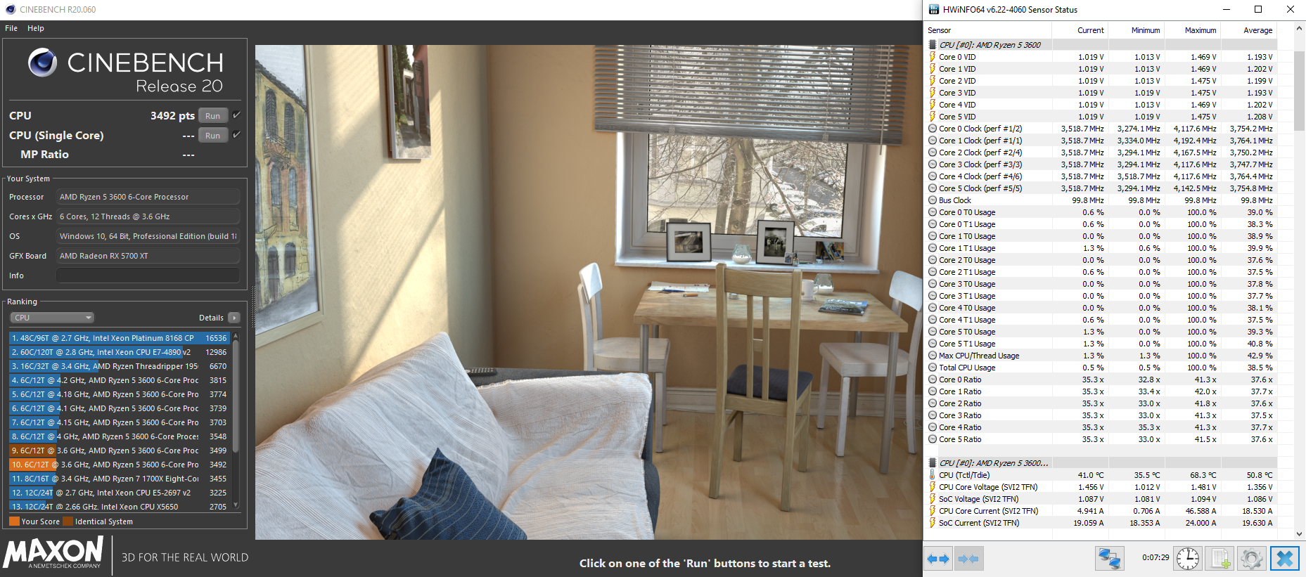

Cinebench
Если температура в простое скорее психологический фактор и никак не отражается на мощности или надежности системы, то в максимальной нагрузке температурные рамки становятся куда важнее. Тем более, что турбобуст у райзенов работает по максимальным температурам ядер, где максимальная производительность и достигаемая частота полностью зависят от качества охлаждения:
И снова заметная разница по-сравнению с боксовым охлаждением: чуть более 4 градусов. И это, учитывая, что максимальное потребление процессора за время теста составило 70 ватт, в то время как на Wraith Max процессор оставался в рамках заводского TDP, что говорит о потенциале как системы охлаждения, так и запасе для Turbo Boost. Температура простоя после тестирования опустилась на уровень 35 градусов, что на те же 4 градуса меньше, чем у заводского охлаждения.

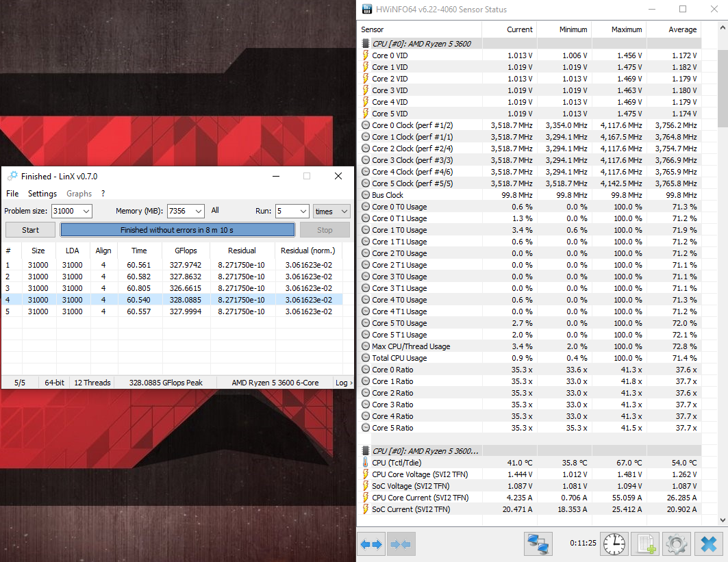

LinX
Завершающим этапом систем охлаждения стал самый горячий тест, которого многие стараются избегать. Впрочем, этот тест не ломает правильно настроенные системы, а лишь указывает на слабые места, которые необходимо "подтянуть":
Разница температур в максимальной нагрузке составила все те же 4 градуса. При этом процессор потреблял почти 82 ватта, что на 6 ватт больше, чем в прошлый раз. Эта разница заметна и в единицах "гфлопс", которые процессор набрал в тесте: 328 против 324 соответственно. Обычно такую разницу дает повышение частоты на 50-100 мгц. Неплохо, черная скала, неплохо.
