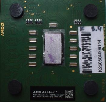

Первый раз на конференцию по отжигу я попал, когда у брата сгорел торик (Athlon XP Thornton 2000+).
Процик был боевой (обрезанный Barton), вместо штатных fsb 133 вставал на fsb 200 (с уменьшением множителя). Сандра давала ему рейтинг >3200+. Кэш правда подключить не удалось.
Но в один не очень прекрасный день пришёл ему каюк. При очередной установке кулера на проц между подошвой кулера и кристаллом попал провод. Братан этого не заметил и включил комп… «black trinitron» :(

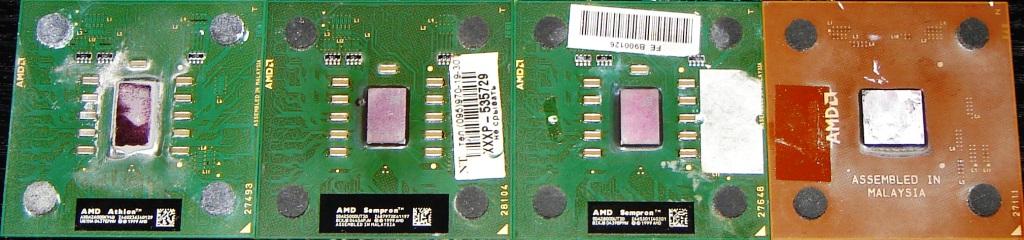

Так вот. На это раз было решено подвергнуть процессор жарке. Причём не один процессор, а сразу четыре. Два моих и два брата. Все для Socket A.
На старт! Внимание! Марш!
Мои – атлоны, его – семпроны.
Целью отжига для Athlon XP 1600+ Palomino было – исчезновение глюков в работе.
Целью отжига для Athlon XP 2600+ Barton было – увеличение разгонного потенциала.
Целью отжига для Sempron 2500+ Thoroughbred было – оживление. Вообще это был тестовый экземпляр, который первым совался в печку и проверял, что ждёт остальных. Ведь могли и ножки отвалиться и цвет текстолита поменяться, особенно при длительных экспозициях.
Целью отжига для Sempron 2800+ Thoroughbred было – увеличение разгонного потенциала.

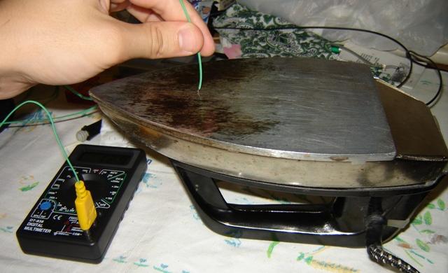

Лабораторный стенд

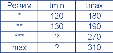

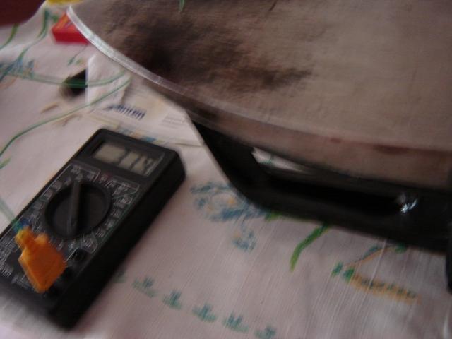

С целью определения пригодности метода был произведён эксперимент по определению максимальных и минимальных температур подошвы утюга при разных положениях ручки мощности: *, **, ***, max (до упора).
Приборы и оборудование: утюг «советский бабушкин», мультиметр с термопарой.
Сначала было определено распределение температур по высоте подошвы утюга. Однако оно было произведено методически неверно – после первого прогрева утюга, когда температура утюга ещё только начала устанавливаться.
Повторно измерения не были проведены. Поэтому если кто-либо выберет этот метод для отжига – не повторите моих ошибок. Проконтролируйте распределение температуры по высоте утюга после 2-4ёх циклов прогрева утюга.
Вообще для отжига рекомендую использовать среднюю часть утюга или чуть выше (см. рис. – место где прислонена термопара).
Распределение температуры по высоте подошвы утюга после первого прогрева
Значения температур определялись в месте указанном на рисунке «Лабораторный стенд». Перед снятием измерений утюг прогревался 3 цикла.
Полученные значения сведены в таблицу.
Самая максимальная зарегистрированная мною температура составила 314 С. Снимок к сожалению размазан, т.к. одной рукой я прижимал термопару к утюгу. Надо сказать, что руку очень жгло.

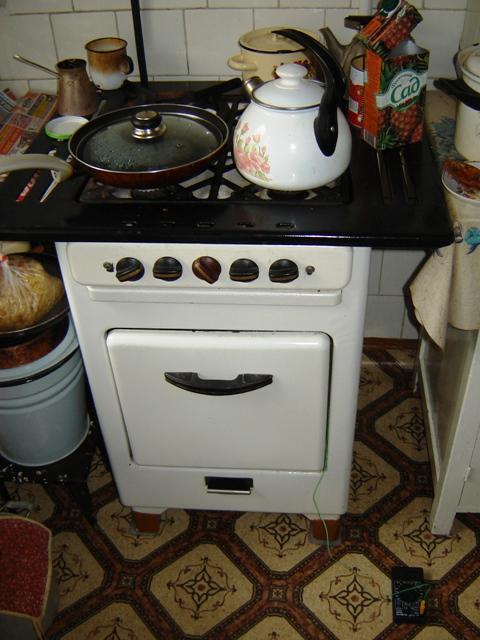

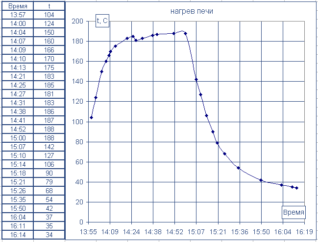

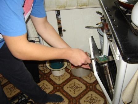

Отжиг в печи
Для отжига была выбрана печка. В качестве термометра – мультимер с термопарой.
Все действия проводили вместе с брательником Тимохой.
Печка «советская бабушкина»

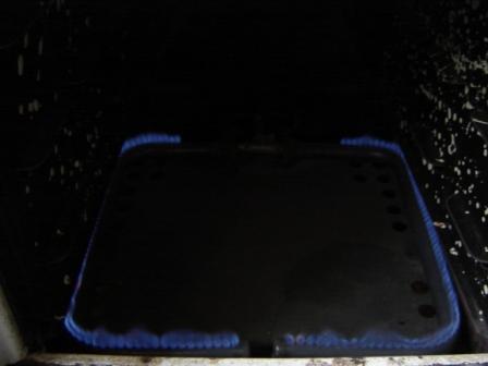

Печку для начала прогрели.
Взгляд изнутри

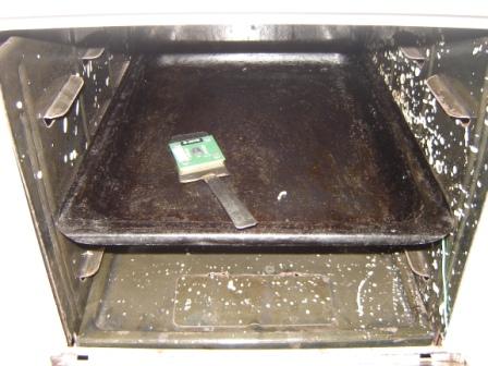

Поместили в неё наш тестовый процик Sempron 2500+

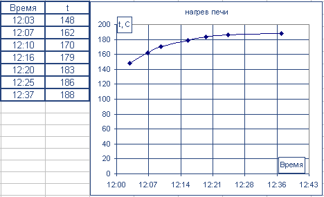

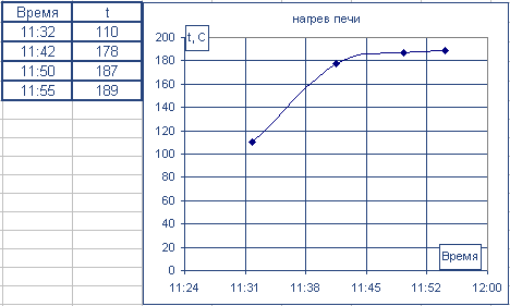

Вставили туда так же термопару и стали контролировать нагрев печи. Так же поместили в печь тестовый кусочек олова. Т.е. непосредственно на тестовом образце контролировали наличие расплавления припоя.
График температур
Через полчаса процик вынули живой и невредимый. Олово естественно не расплавилось (маленький кусочек справа от совка)
Было решено: суём в печь Athlon XP 1600+ Palomino и Sempron 2800+ Thoroughbred. Далее ждём и тестируем, если разгонный потенциал увеличился у выше перечисленных процов, то суём в печь мой Athlon XP 2600+ Barton, если нет, то думаем. Тестовый проц тоже оставили в духовке, дабы проверить, что будет с процом через час в духовке (два раза по полчаса). Термопару зажали под совком для более достоверного измерения температуры.
График температур
После этого печка была оставлена в горячем положении, а мы с братом пошли тестить Athlon XP 1600+ Palomino на стабильность и разгон. Но о результатах позже. А пока лишь скажу, что вслед за первыми тестами в печку отправился и мой barton (вместе с тестовым). В отличие от предыдущих процессоров бартон был подвержен щадящему остыванию - в печке.

Athlon XP 1600+ Palomino и Sempron 2800+ Thoroughbred отжигались в течение получаса. Athlon XP 2600+ Barton отжигался в течение одного часа. Тестовый Sempron 2500+ Thoroughbred отжигался два часа. Их внешний вид после печки как мы видим остался нормальным, даже у тестового. У 1600+го сгорела этикетка поставщика, а вот бумажки у семпронов не потемнели :-)
Осталось только проверить их на работоспособность, разгон и стабильность.
Сразу скажу, что Sempron 2500+ так и не заработал, а результаты остальных далее.

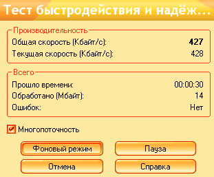

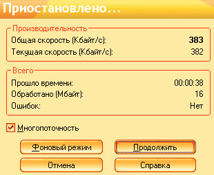

Участвовавшие в эксперименте процессоры были протестированы на быстродействие (или просто действие :-) ) с помощью тестов из Битвы ветеранов 2 (результаты). Обсуждение Битвы ветеранов. Их результаты внесены в соревнование и в скором времени [назад в будущее в 2006 год] появятся в итоговой таблице.

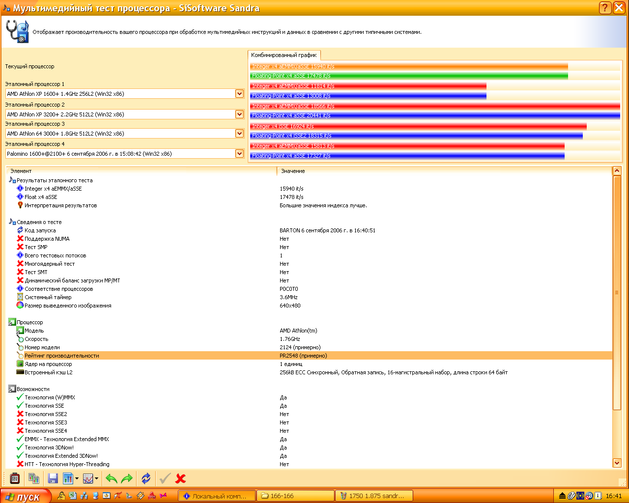

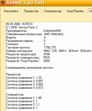

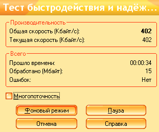

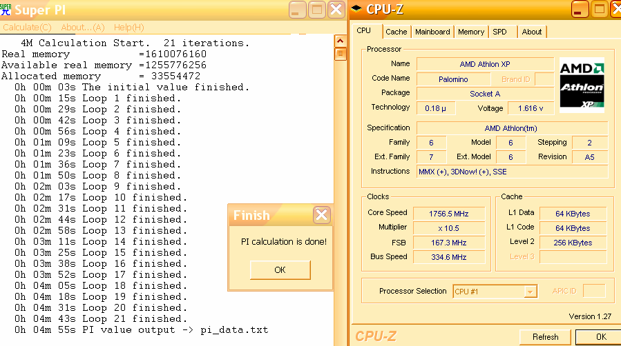

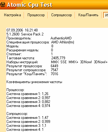

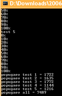

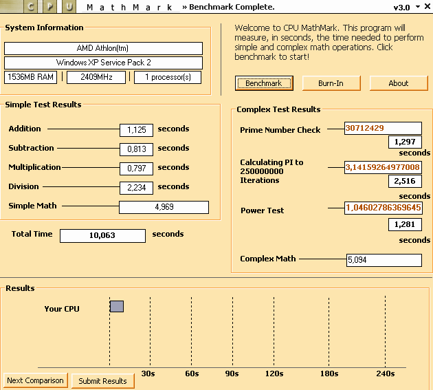

… я вставил Athlon XP 1600+ Palomino. Ранее он разгонялся до 157*10.5=1650 МГц, а с недавних пор ещё и глючить снова стал.

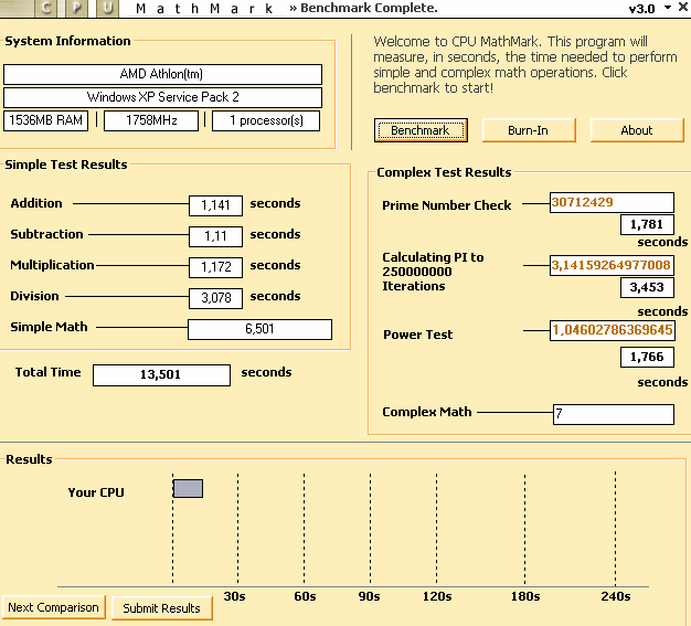

Процессор порадовал не только стабильной работой на номинальном напряжении, но и новыми вершинами разгона на слегка повышенном напряжении. Процессор стал стабильно работать на частоте (166 + 1МГц от EPoX'a)*10.5 = 1750 МГц 1.875 В.
Результаты тестов.

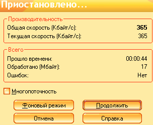

Super PI 1.1 + CPU-Z
WinRar 3.51
WinRar 3.6
WinRar 3.6 multi

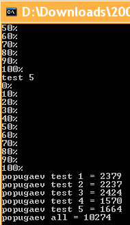

AC
Sandra 2007 lite cpu test (alu/fpu)
Sandra 2007 lite multimedia test (int/float)
Mathmark 03

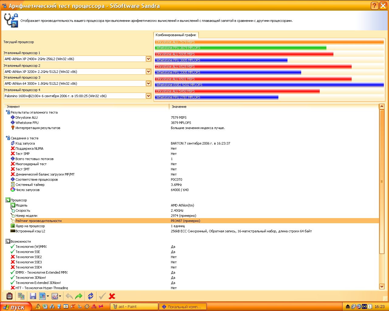

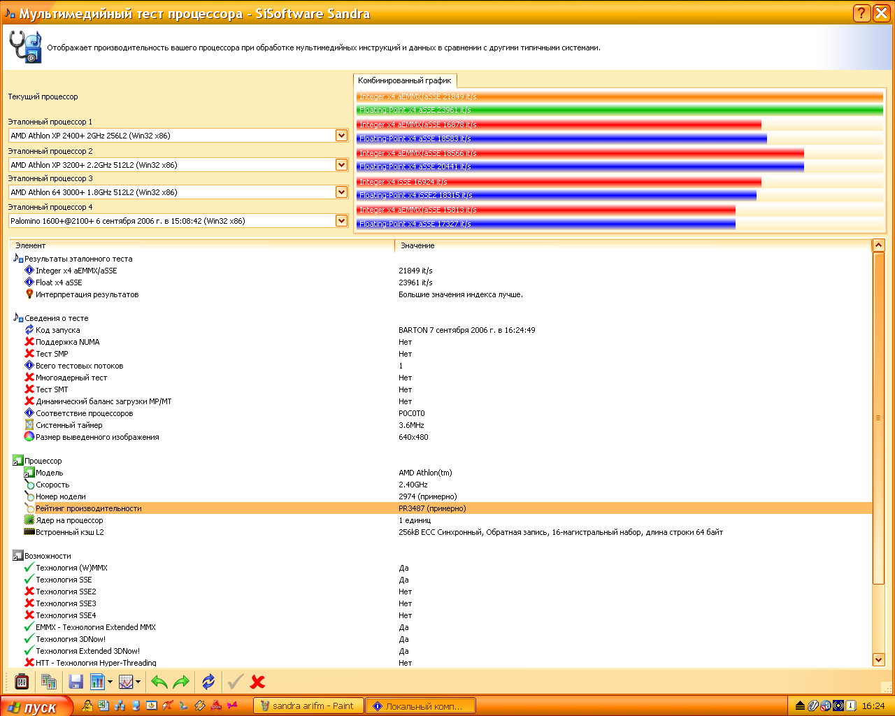

Далее в комп я воткнул брательниковский Sempron 2800+. Он встал на fsb 200 вместо 166. При этом его рабочие параметры составили 2400 МГц при 1,925В. На стабильность я его тестировал 3ДМарком2001. Т.к. S&M мой кулер не вытянет с таким процом. Ранее он работал стабильно на fsb 192.
Barton
Ну, и напоследок, я вернул на место свой любимый barton. Ничем особым он меня не порадовал. Ну и хрен с ним – главное работает @2300 1.7В – стабилен во всём.
