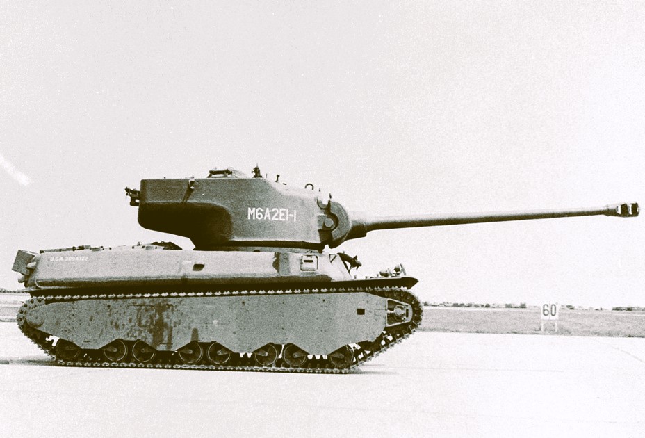

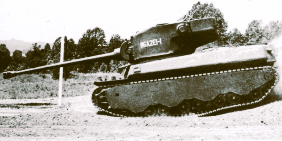

7 июня 1945 года на Абердинском испытательном полигоне танк M6A2E1-1 прошёл испытания, в ходе которых был представлен дульный тормоз, установленный позже.

Два готовых танка отличались друг от друга и получили обозначения M6A2E1-1 и M6A2E1-2. M6A2E1-1 был похож на стандартный M6, а M6A2E1-2 имел более вертикальную лобовую броню.

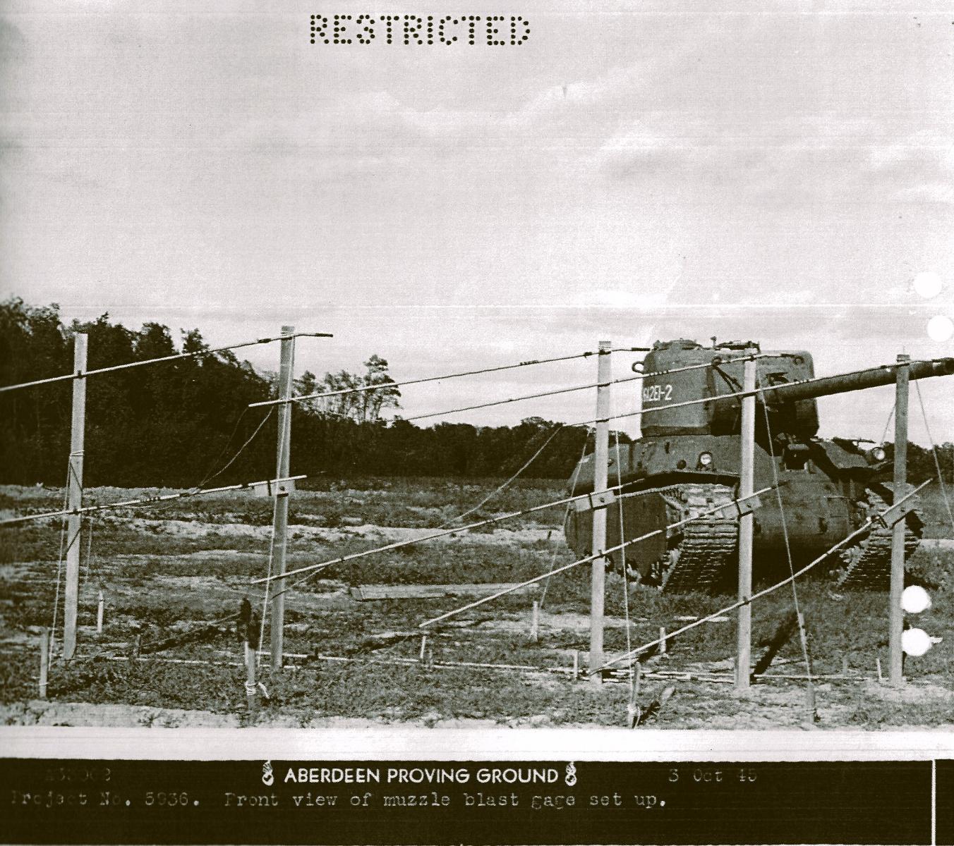

3 октября 1945 года на Абердинском испытательном полигоне сфотографировали танк M6A2E1-2. На фотографии изображено орудие в исходной конфигурации, без установленного дульного тормоза.

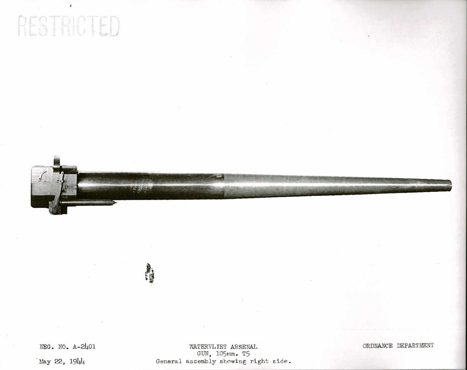

Кроме того, что M6A2E1 постоянно дорабатывался, он также служил платформой для тестирования 105-мм орудия T5 и сопутствующего оборудования для монтажа.

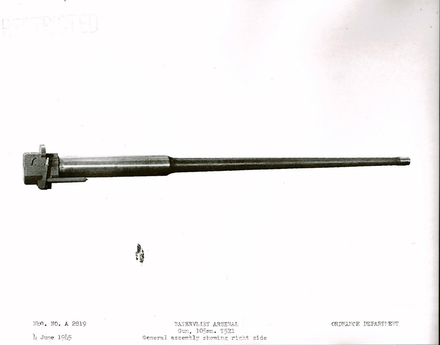

Орудие было создано на базе зенитной 105-мм модели T4, но имело укороченный ствол, рассчитанный на стрельбу унитарными снарядами. Однако такие снаряды были довольно длинными, поэтому для удобства заряжания требовалось прижимать орудие.
Изначально оружие T5 оснащалось стволом меньшей длины.
В результате модификаций была создана пушка T5E1, способная стрелять двухкомпонентными снарядами. Также было решено увеличить длину ствола до размеров, аналогичных 105-мм зенитной пушке T4.

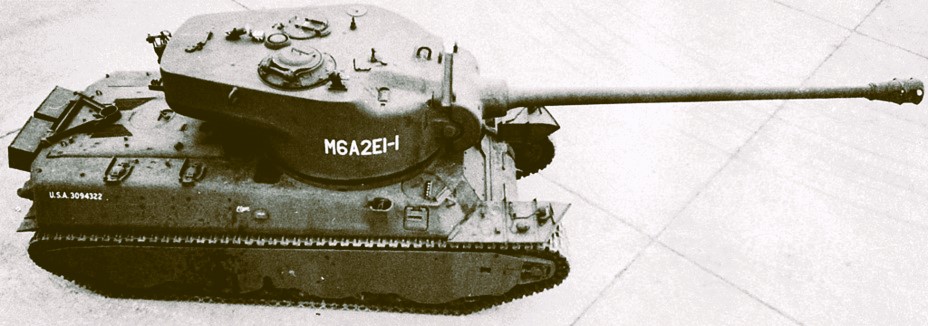

Танки M6A2E1 во многом напоминали стандартные M6, но всё же были модифицированы. Так, башня T29 была спроектирована под башенное кольцо диаметром 203 см, в то время как у M6 использовалось кольцо диаметром 175 см. Поэтому потребовалось расширить башенное кольцо.
На фотографии сверху запечатлён M6A2E1-1, на котором хорошо различимы корпус и крыша башни.

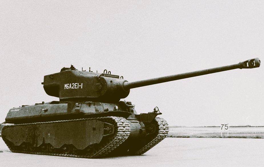

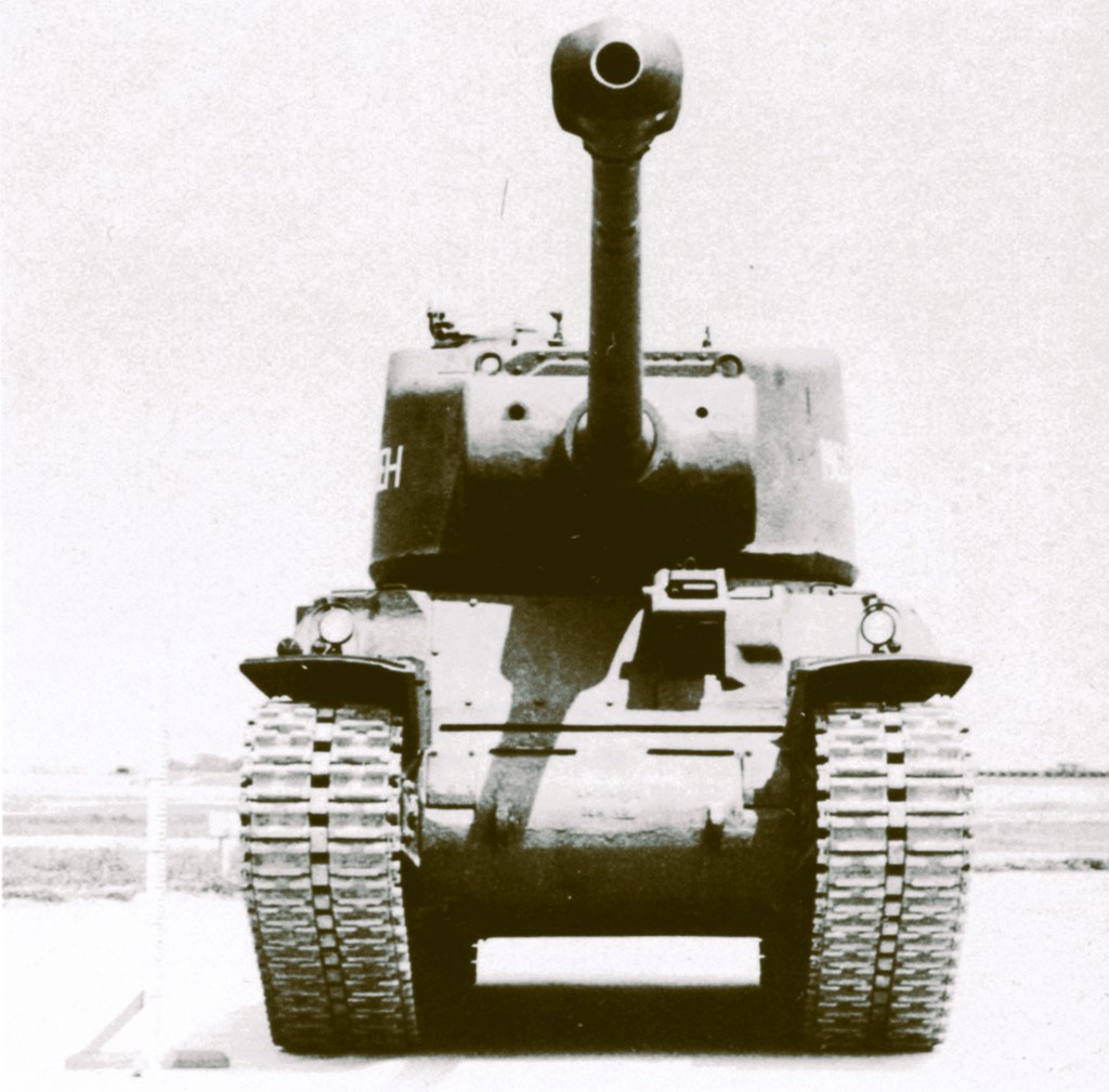

Вид на танк M6A2E1-1 спереди.
