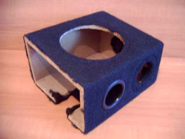

Чтобы уменьшить шум, жесткий диск нужно положить в закрытую коробку. После непродолжительных поисков со шкафа достал запылившуюся колонку обклеенную какой то плотной тканью, открутил динамик, прикинул размеры - в общем, неплохое решение.
После внимательного осмотра оказалась, что в колонке встроенные воздуховоды
. Тем лучше – решил использовать их в качестве основных циркуляционных отверстий. К одному воздуховоду веревкой привязал вентилятор на выдув, а по другому воздуховоду воздух будет сам закачиваться из-за разности давлений.
Подсоединил вентилятор к блоку питания и решил проверить какая циркуляция воздуха будет на 5В. Оказалось этого достаточно для эффективной циркуляции.
К жесткому диску предварительно были прикручены металлические ножки (из набора для охлаждения Titan TTC-HDC3) и к ножкам, на двухсторонний скотч приклеены полоски оконного утеплителя для устранения вибрации.
В сборе это выглядит вот так:
В закрытом виде:
В закрытом виде:
