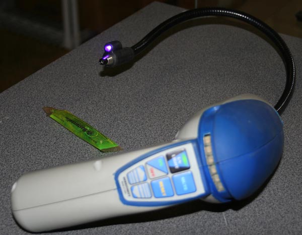

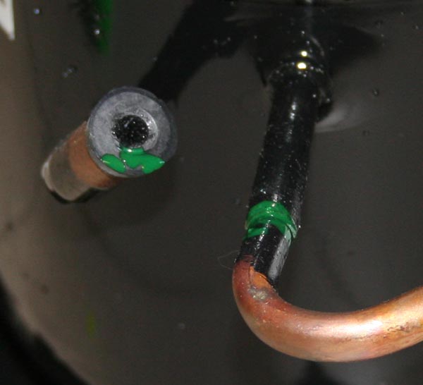

Причем сам течеискатель это: бесполезное, дорогое и страшно неудобное устройство для людей далеких от всевозможного Hand Maida или для зажравшихся буржуев, для которых лишние 100$ не проблема…

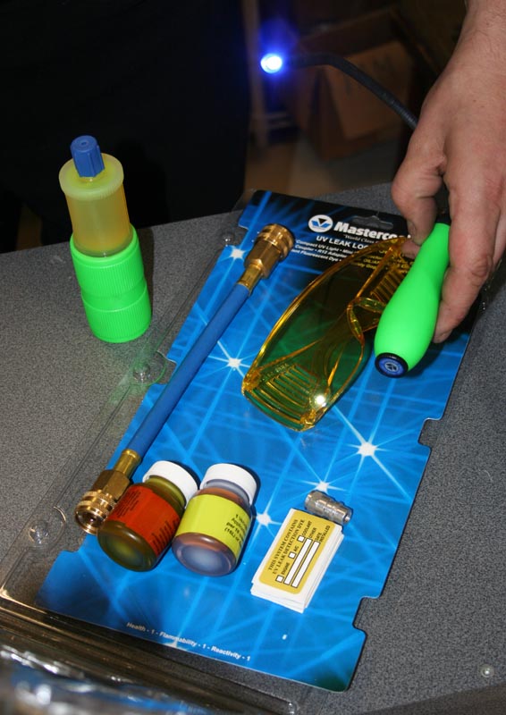

Нам же важно другая часть системы течеискателя, а точнее флюарисцентная жидкость, с помощью которой все и работает!Для особо боязливых в комплекте идут даже пластмассовые очки от УФ излучения...

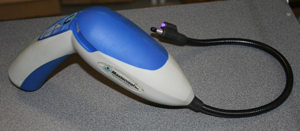

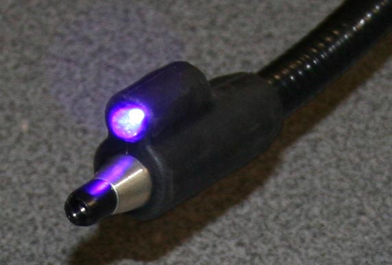

Само устройство незамысловато – простая, дурная игрушка с гибким шлангом, не конце которого находится УФ светодиод... Течеискатели бывают различных форм и имеют разные бестолковые функции типа – моргания, или подсветки обычным фонариком!

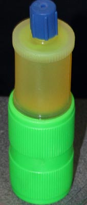

А вот жидкость как правила одна и та же... продается отдельно в пакетиках по 150р! Что не может не радовать, т.к. 1 пакетика хватает на 2 компрессора.

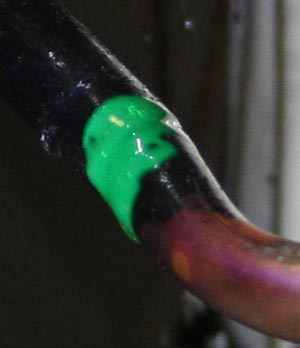

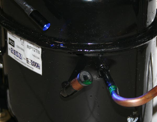

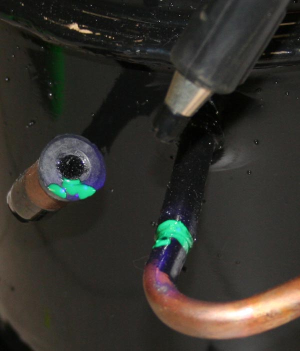

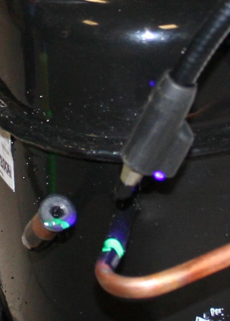

Принцип работы жидкости прост – она смешивается с любым типом масла в компрессоре, и каждая капелька масла начинает светиться в УФ свете... А т.к. масло у нас гуляет по всей системе (если нет маслоотделителя) то при малейшей протечке оно тоже выходит наружу и это место сразу можно определить, если посветить на него УФ источником света... Все просто как грабли! Но как уже все поняли нет смысла покупать эту тупую игрушку, т.к. у нас всегда есть под боком БП от компьютера, идем в ближайший магази и покупаем УФ неонку и используем её как фонарик в течеискателе, куда удобнее, позволяет быстрее находить протечки и не мучаться с определение их площади!
Кстати не все виды течеискательной жидкости (странно я её обозвал) имеют маслянистую основу, некоторые на УРА растворяются в воде, так что если Каму-то нечем покрасить воду в водянке, то милости просим в магазин холодильных товаров ;)

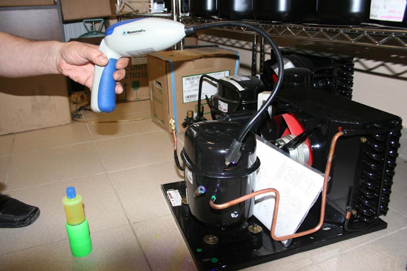

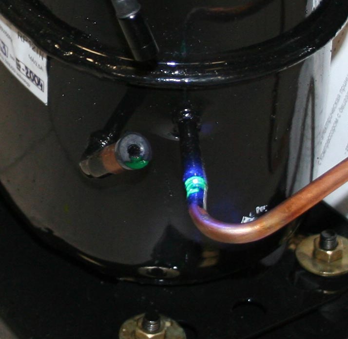

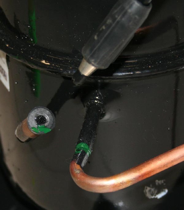

Как пользоваться САБЖом будет понятно из нижележащих фоторабот ;)
Течеискатели:
СВЕТОДИОД:
Течеискатель в рабочем режиме, рядом пакетик течеискательной дижкости за 150р!
Retail комплект!
Дальше серия картинок по использования девыйсины!
