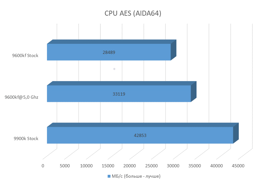

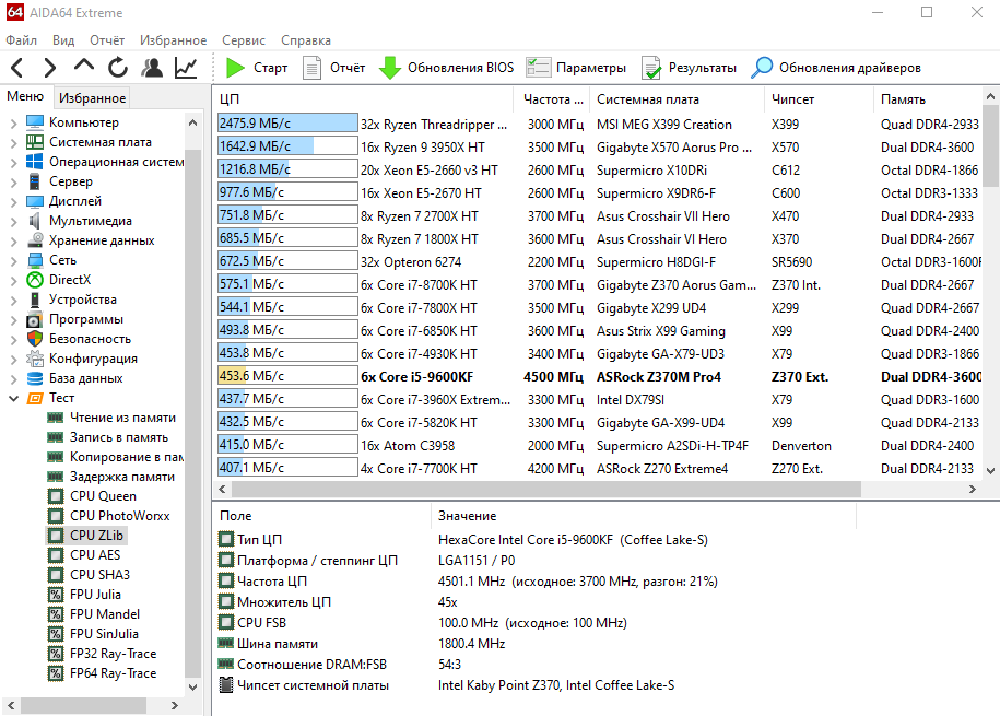

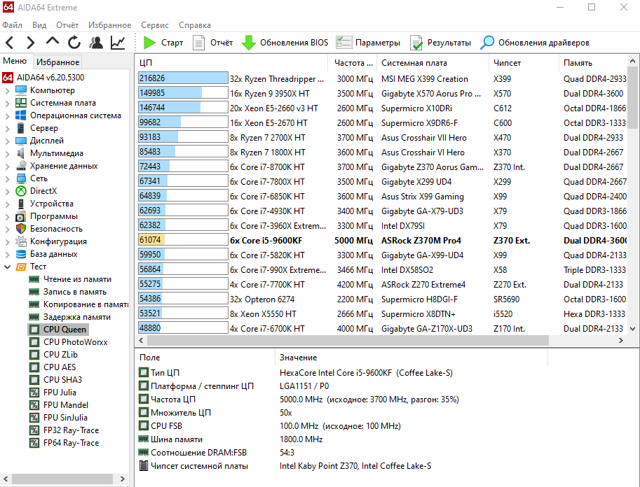

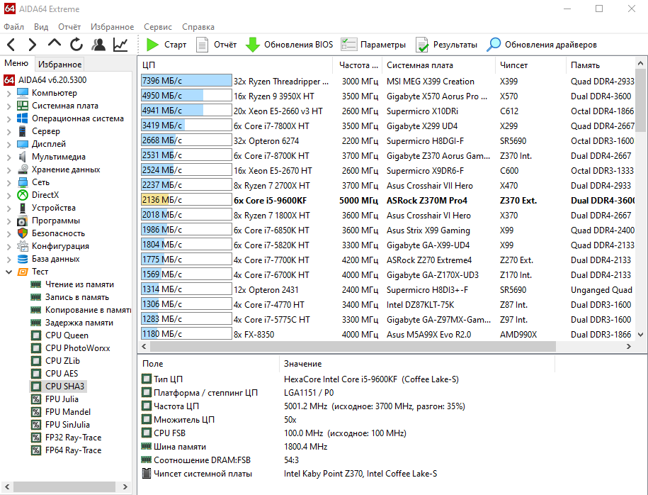

Тестирование

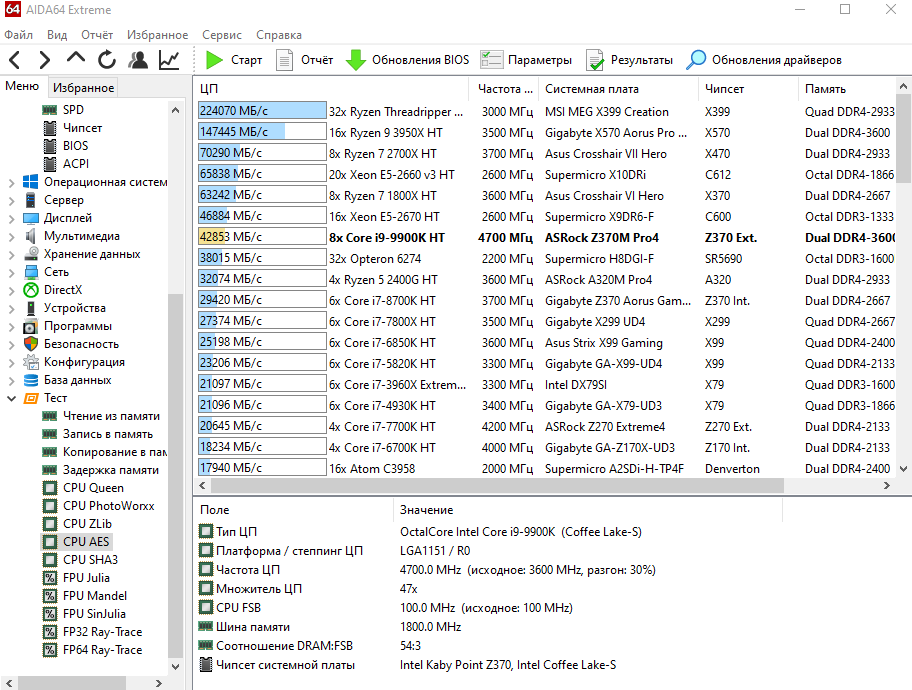

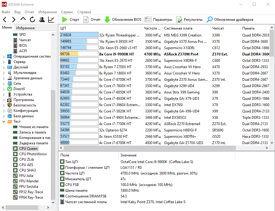

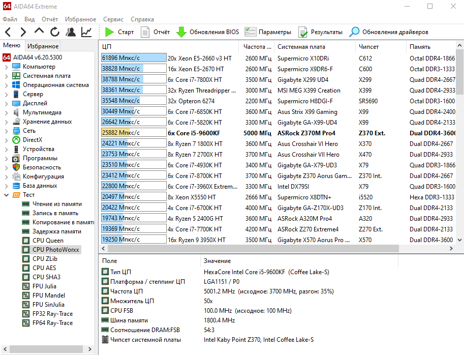

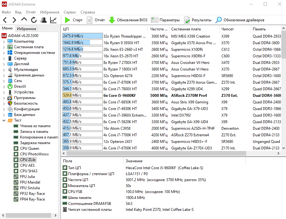

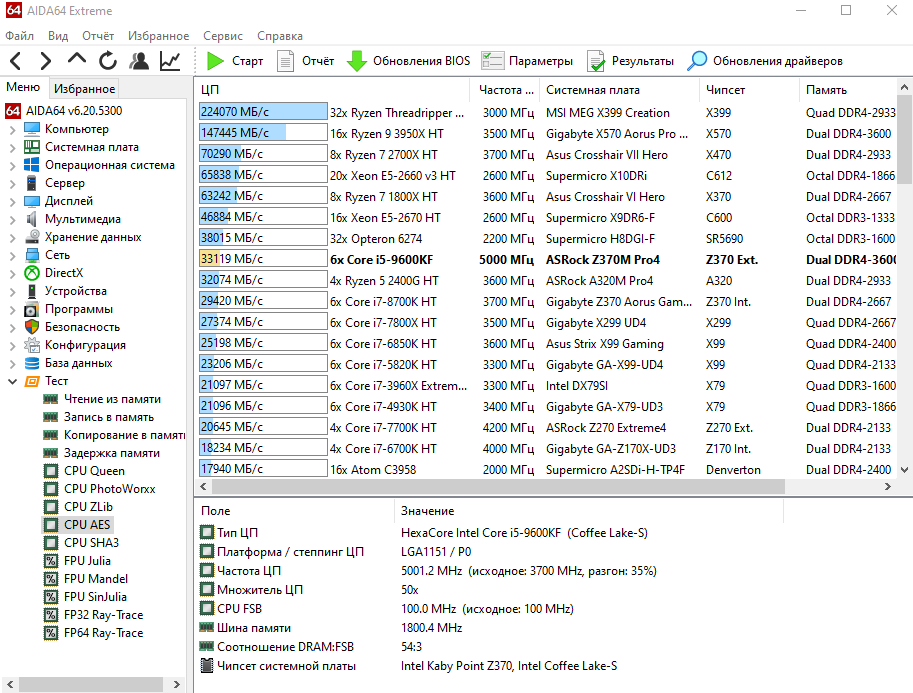

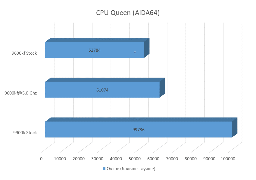

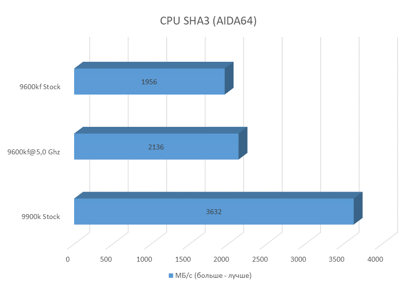

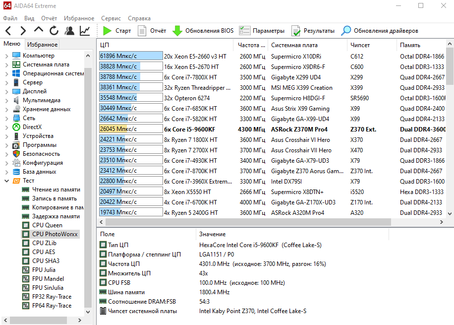

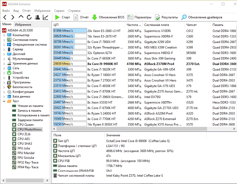

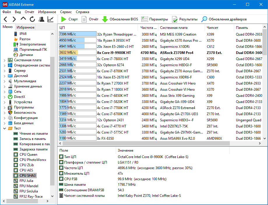

Синтетические тесты (AIDA 64)

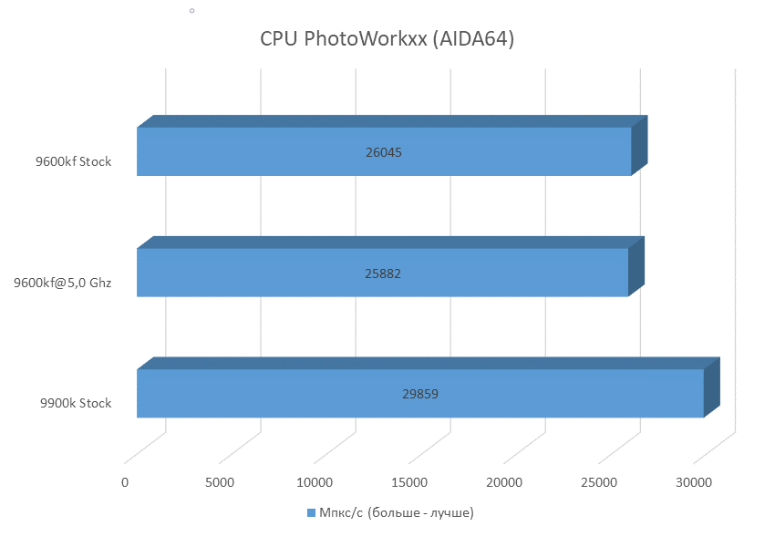

В целом всё стандартно, за исключением теста PhotoWorxx, в котором результаты i5-9600KF от разгона не увеличились, а наоборот уменьшились, при этом во время разгона, настройки оперативной памяти не изменялись и с чем связаны такие результаты, я объяснить не могу, но думаю в комментариях найдется человек, который сможет подсказать.

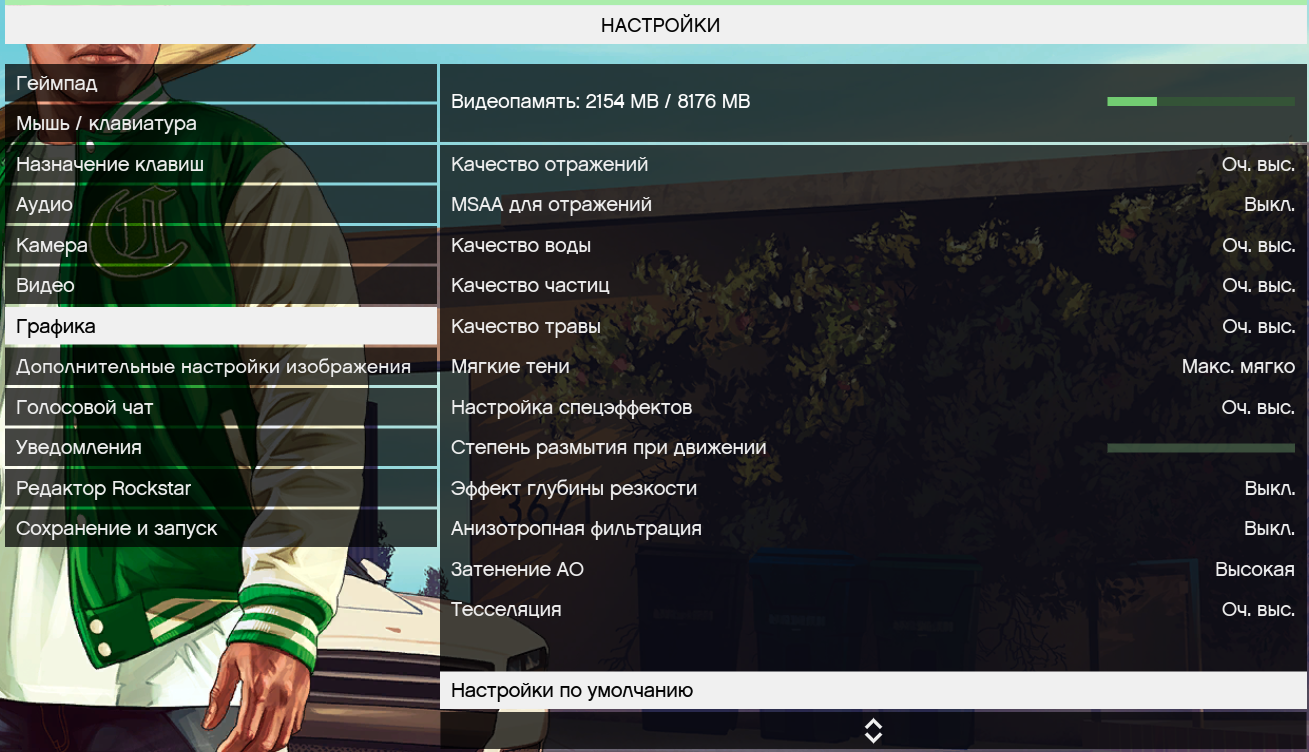

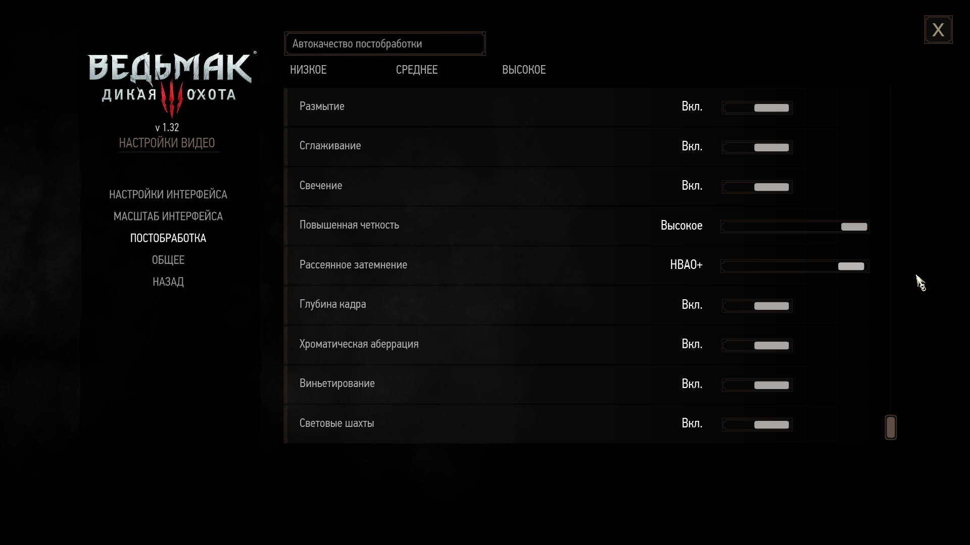

Теперь перейдем к играм, для начала скажу, что все игры тестировались в разрешении 1920x1080, при этом во всех играх, с целью снижения зависимости результатов от видеокарты снижалось качество текстур, выключалось сглаживание, а также параметры сильно нагружающие видеокарту, либо снижались до минимального значения, либо выключались. Замер показателей производительности производился при помощи программы FPSMonitor. Все тесты проводились 2 раза, при этом, если оба прогона давали аналогичные результаты, то брался результат второго прогона, если результаты отличались, проводился третий тест.

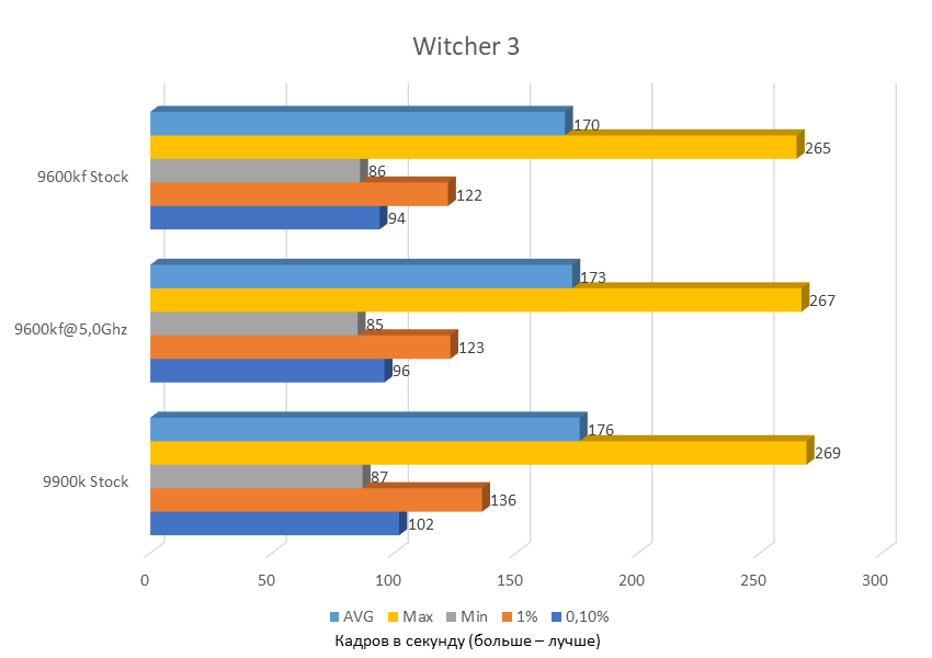

Для начала тестирование в игре Ведьмак 3, версия 1.32.
В Ведьмаке, для тестирования использовался забег по центру Новиграда.
Разница в производительности i9-9900K и i5-9600KF была не значительной, но i9 оказался быстрее в показателе LOW 1% на 10%, а в LOW 0,1% на 6% (5,0 ГГц) и 8% (Stock).

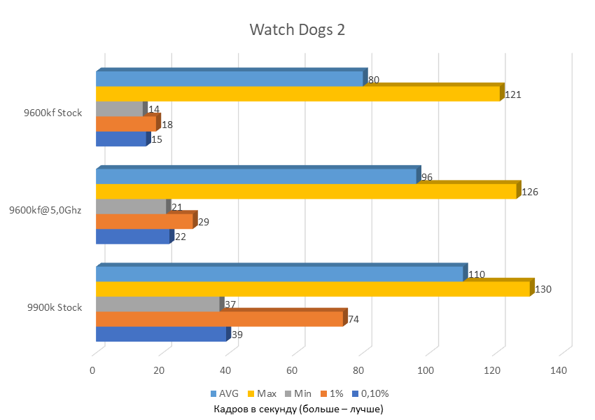

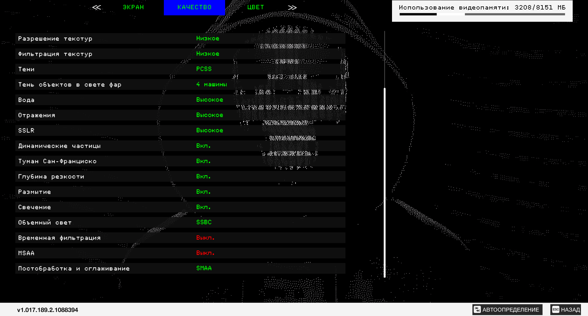

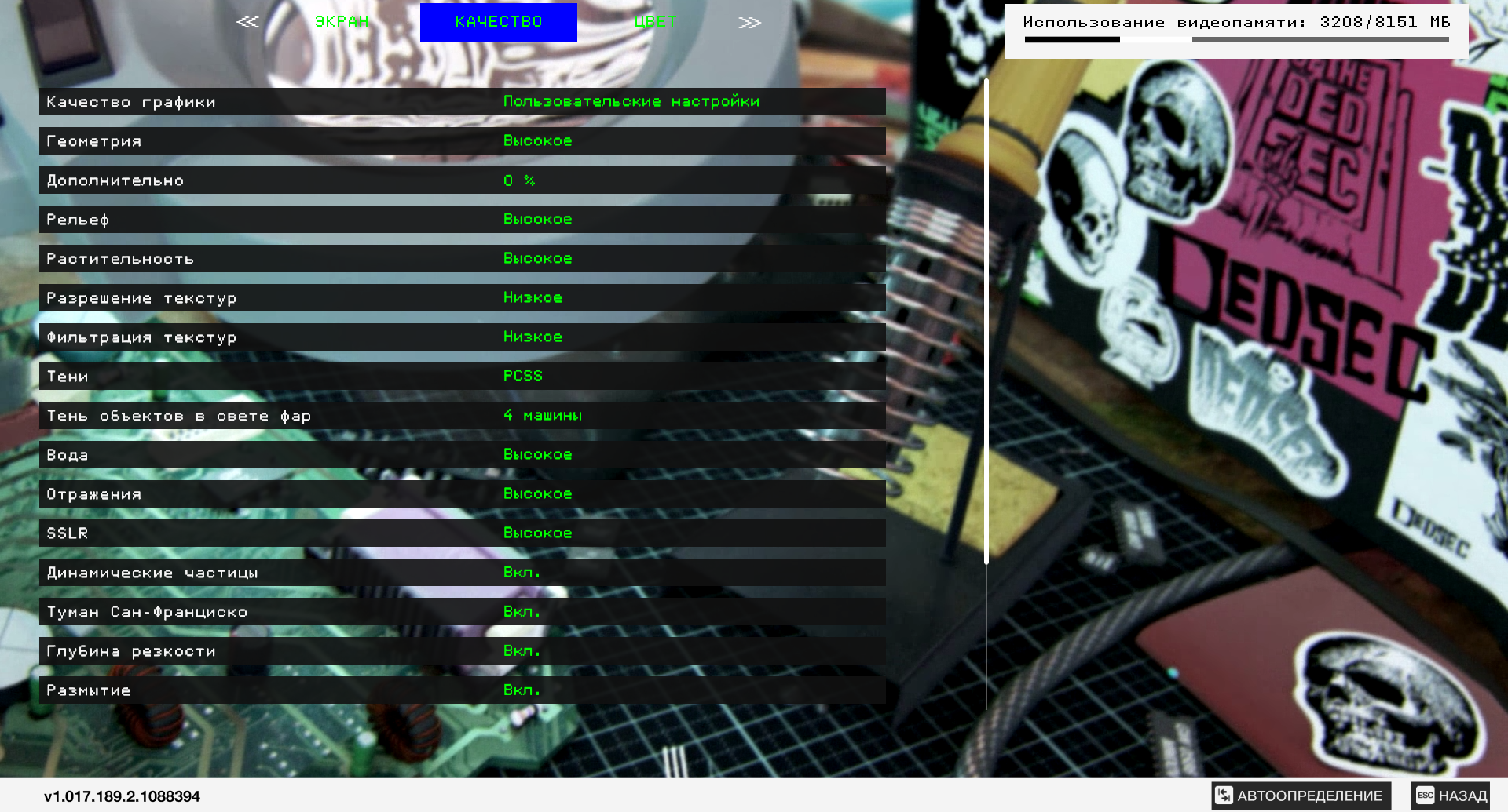

Следующая игра Watch Dogs 2, версия 1.017.189.2.1088394.
В Watch Dogs 2, для тестирования проводился заезд на автомобиле по центральной улице города (по трамвайным путям).
Разница между процессорами была наиболее значительной, так i9 оказался быстрее по среднему ФПС на 14% (5,0 ГГц) и 37% (Stock), по минимальному ФПС 76% (5,0 ГГц) и 164% (Stock), по показателю LOW 1% на 155% (5,0 ГГц) и 311% (Stock) и по показателю LOW 0,1% на 77% (5,0 ГГц) и 166% (Stock).

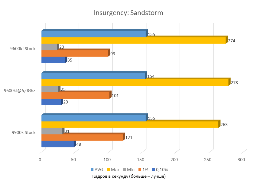

Следующая игра Insurgency:Sandstorm, версия 1.7.1.114120
В Insurgency:Sandstorm тестирование проводилось в офлайн режиме на карте TIDEWAY, время суток - день.
Загрузка i5 была в среднем около 80-90%, а i9 не более 60. Разница между процессорами замечена только по минимальному ФПС и показателям LOW 1% и LOW 0,1%, в пользу i9 до 65%, но у процессора i5 на частоте 5,0 ГГц был провал по показателю LOW 0,1%, я бы сказал, что скорее всего вызвано каким-то редким событием, но за 3 прогона показатель был всегда низок, но нельзя исключать простого совпадения (даже 3 раза подряд). При этом, низкий показатель ФПС очень редких событий не отражался на геймплее.

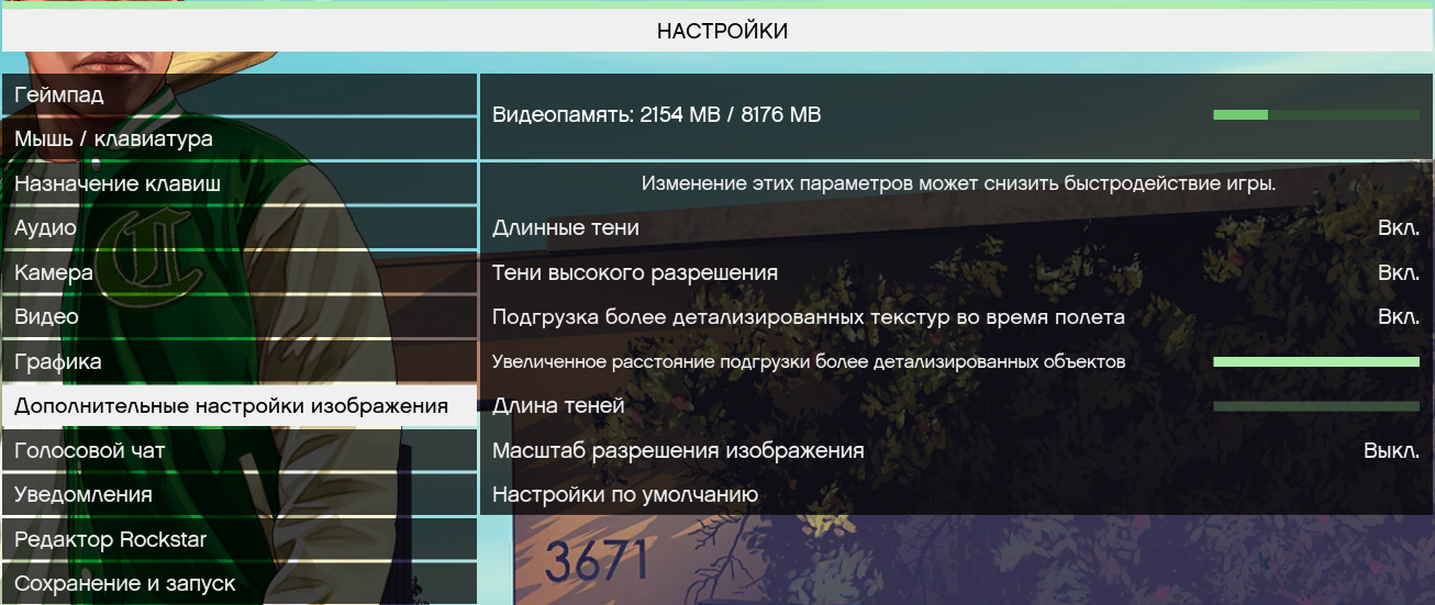

Следующая игра GTA5, сборка 2060, онлайн 1.51.
Для тестирования использовался встроенный бенчмарк.
В GTA5 i9 был быстрее младшего собрата по среднему ФПС на 5% (5,0 ГГц) и 13% (Stock), по минимальному ФПС 16% (5,0 ГГц) и 20% (Stock), по показателю LOW 1% на 16% и по показателю LOW 0,1% на 20%.

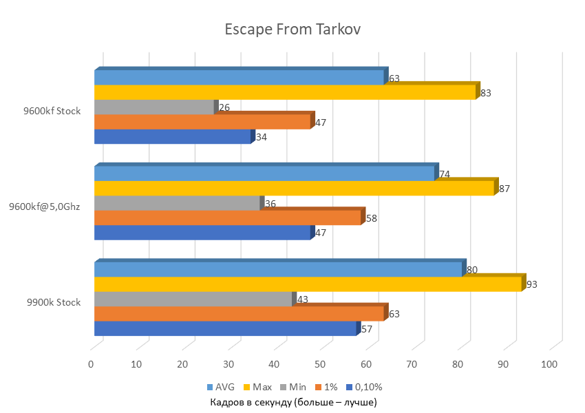

И последняя протестированная игра Escape From Tarkov версии 0.12.7.8753.
В Escape From Tarkov тестирование проводилось в офлайн режиме на карте Таможня, время в игре - утро (сумерки), погода - дождь.
Escape From Tarkov во время тестирования не использовал виртуальные потоки i9, однако 2 дополнительных ядра дали приличную прибавку, так i9 оказался быстрее по среднему ФПС на 8% (5,0 ГГц) и 26% (Stock), по минимальному ФПС 19% (5,0 ГГц) и 65% (Stock), по показателю LOW 1% на 8% (5,0 ГГц) и 34% (Stock) и по показателю LOW 0,1% на 21% (5,0 ГГц) и 67% (Stock).
