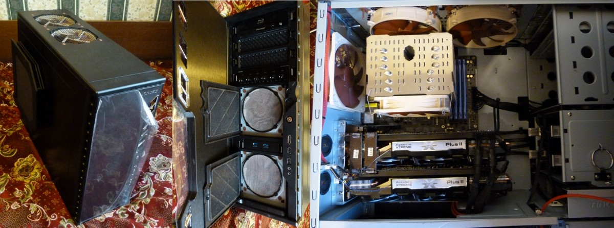

<br/>Техзадание было поставлено очень круто, нужен был системный блок для игр на графике не ниже до упора вправо, на воздухе - чтобы не было слышно. Причем до упора вправо, без скидок т.е. отмазки в виде кривиса и т.п. не прокатили бы.
<br/>
<br/>От слушателя ПК находится в 1м метре по прямой, но между ним и слушателем стенка стола (компьютер стоит с другой стороны) т.е. препятствие не такое глухое как бы хотелось.... Увы опираться пришлось на наличие поставщиков и даже кое-что до-заказать из США, потому не сильно удивляйтесь некоторым "перекосам":
<br/>
<br/>Конфигурация:
<br/>1Intel Core i7-2700K @4.2
<br/>1ASRock Z68 Extreme4 Gen3
<br/>1Thermalright HR-02
<br/>4NF-P12-1300
<br/>3NF-P14 FLX
<br/>23072МБ Gainward GTX 580 Phantom...

Изначально планировался более экстремальный разгон ЦПУ, но порог пришлось сильно понизить, так как ЦПУ кулер засасывает воздух снизу - разгружая видео карты, которые греются до 95 (самая горячая - но не уходит в тротлинг) в синтетике. Так что было решено остановиться на @4.2 - все что позволило номинальное напряжение.
HR-02 - пожалуй трудно найти кулер лучше, для низких оборотов, на нем дополнительно закреплена 12см Noctua 600rpm, но чтобы закрыть его в корпусе пришлось гнуть хвосты ТТ корпус узковат для современного железа.
Вентиляторы Noctua на 600rpm 12см и 500rpm 14см - заменены все корпусные вентиляторы, а так же вентилятор в БП.
Две видеокарты GTX580 в SLI обеспечили необходимую производительность (даже там, где SLI по каким-то причинам не работает), только вот уровень шума бутерброда.... Для модификации были выбраны 3х гиговые версии от Gainward. Почему именно такие? У фантома самый лучший Plate закрывающий и ОЗУ и цепи питания + очень приличная площадь и, конечно, теоретическая совместимость с выбранным охлаждением (после сборки и тестирования я бы наверное отказался от Accelero XTREME Plus II в пользу Shaman - но, увы последний мог не влезть в корпус - потому такой выбор.
Термопаста МХ-2 заслуженно пользуется хорошей репутацией и наверное для всех моих клиентов станет приятной новостью, что я пользуюсь только ей, без разницы стоит ПК 200$ или 20000$.
Но паста лишь интерфейс, а вот с установкой на фантомы радиатора вызвало определенные трудности, дело в том что Plate фантома имеет ярко-выраженные борта которые пришлось стачивать напильником - что впрочем оказалось нетрудно. Но воникла и другая проблема, GPU на карте смещен и пришлось опыть гнуть ТТ. И хотя зазора между видео картами осталось очень мало - найти выход это не помешало, хвостовые части были загнуты как можно ниже а сами карты за углы стяжками растянуты друг от друга, что позволило отыграть целых 5 градусов - более того после всех манипуляций на 5V системы охлаждения в самом тихом режиме справились с Heaven бенчмарком - что автоматически позволило справиться с самой горячей игрой - BF3 выкрутив все вентиляторы (в том числе и видео - оно туда заведено) на панели ZM-MFC1 Plus в крайне левое положение.
Поскольку прирост от более высокоскоростной памяти сомнителен, было принято решение не переплачивать за более быстрые комплекты.
Рейд из дешевых SSD не кажется таким нелогичным, когда воотчию видишь скорость его работы, например тот же Heaven бенчмарк грузится втрое быстрее чем на одиночном SSD - специально тестирование не проводил, но разница заметна на глаз даже с моим Agility 3 60Gb причем явно. 480Gb сверхскорости SSD для игр - меня впечатлило.
В блок питания тоже было внесено свое изменение, отдельный поклон Corsair которые видимо не в состоянии установить "нормальный" вентилятор в свои БП даже топовые, в нем гораздо лучше смотрится 14см Noctua с самым замедляющим резистором.
О модификациях корпуса подробно рассказывать не буду - все видео на картинках.
Вот такая получилась система, в тихом режиме 600rpm можно играться в любые игры, в режиме громком - максимальное охлаждение видео - проходит любые бенчмарки.
