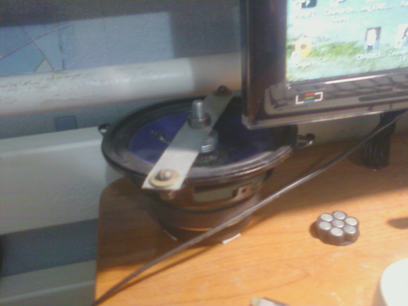

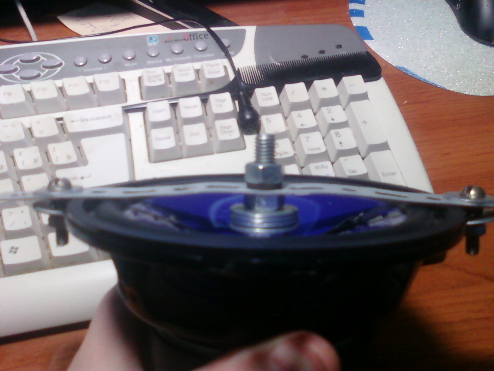

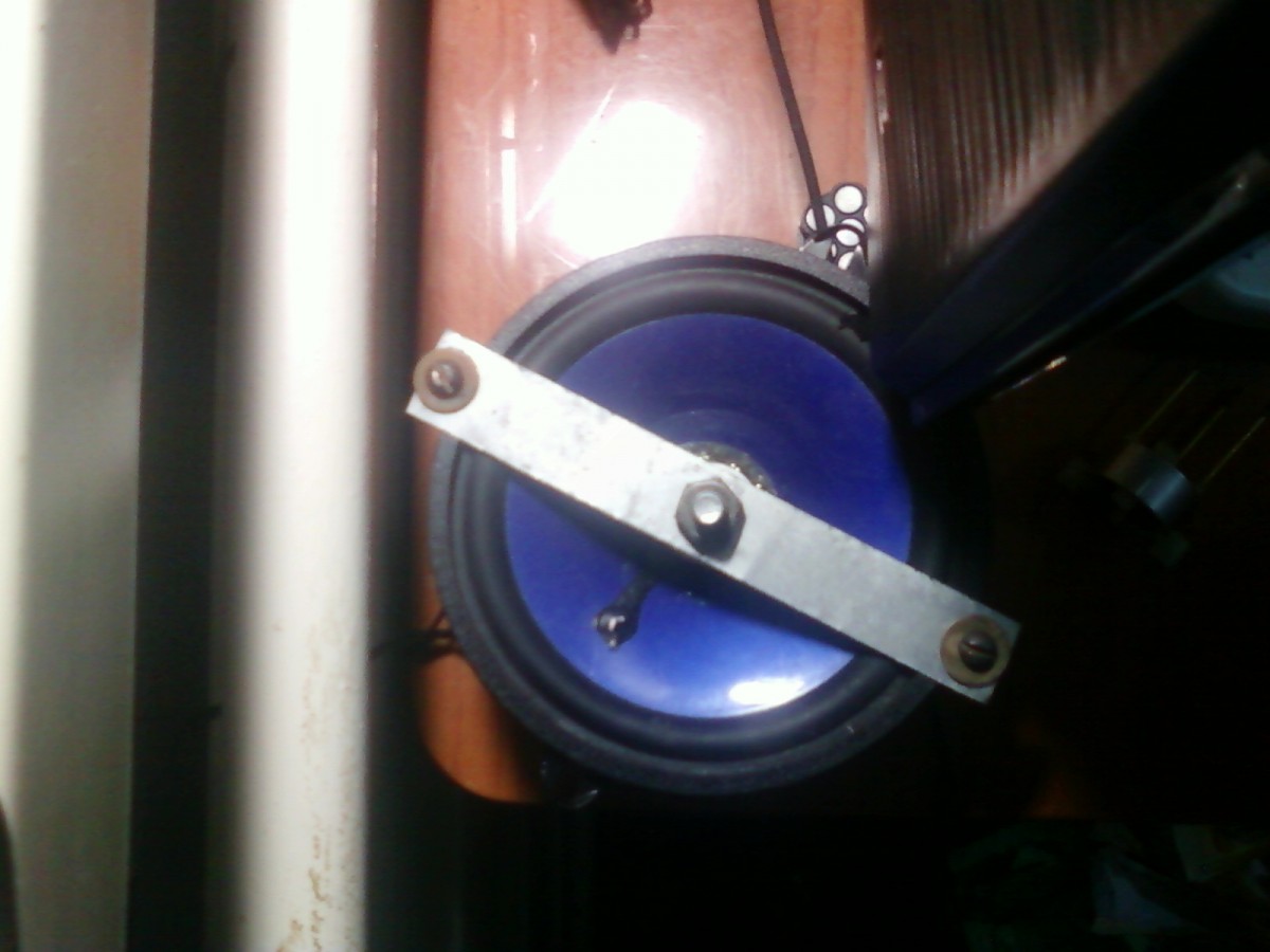

<br/>Я запорол 3 динамика пытаясь вырезать дифузор, поэтому далее я его не вырезал.
<br/><br/>Были найдены 2 автомобильных динамика хюндай средней поганости, из них были убраны вч головки. Затем я собрал болт 8мм + шайба + гайка, обмазал двухсоставным клеем, приложил как мог ровно и оставил засыхать. Если будете делать, то не допустите попадания клея внутрь динамика!
<br/><br/>Потом из жести вырезал пластинку и просверлил в ней 3...
Ютуб-двигатель прогреса !
Полазил по ютубу, как я это люблю делать, набрел на интересное видео, в котором показана переделка обычного динамика в жопотряс, как в кинозале.
https://www.youtube.com/watch?v=DIBDeC3G3_4
Потом из жести вырезал пластинку и просверлил в ней 3 отверстия.
А на второй динамик отлично подошла планка крепления с автомагнитолы, только центральнуое отверстие пришлось немного рассверлить.
Один динамик приклеил двухсторонним скотчем к столу, запитал от усилителя по мастеркиту, плюс фильтр НЧ.
Ощущения отличные, куда лучше чем мой дохленький саб, в бк2 снайперки теперь стреляют с отдачей
