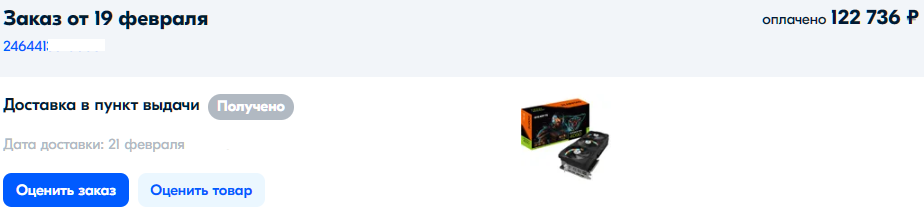

К сожалению, мне не привезли заказ вовремя, поэтому я воспользовался советами читателей этого сайта, которые вежливо указали мне, что неправильно покупать видеокарты в кредит, и что они не согласны с выбранным мною производителем видеокарты, и заказал Gigabyte GeForce RTX 4090 (GV-N4090GAMING OC-24GD) в Озоне.

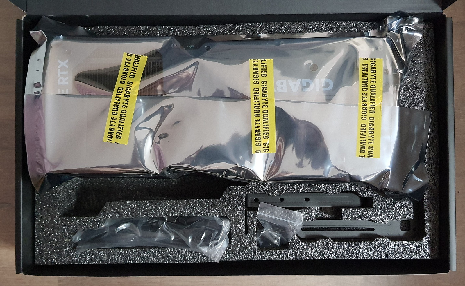

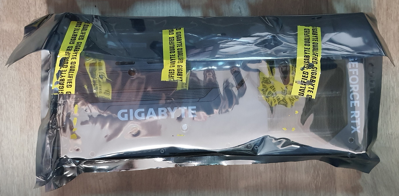

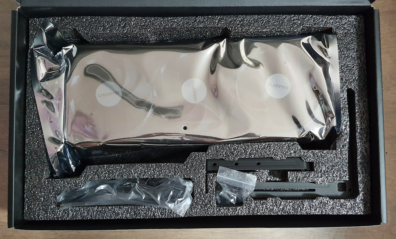

Сама карта упакована в антистатический пакет, который заклеен тремя наклейками. Данные наклейки повреждаются при вскрытии. В моём случае с наклейками всё было в порядке. Поэтому я забрал карту и отправился домой.

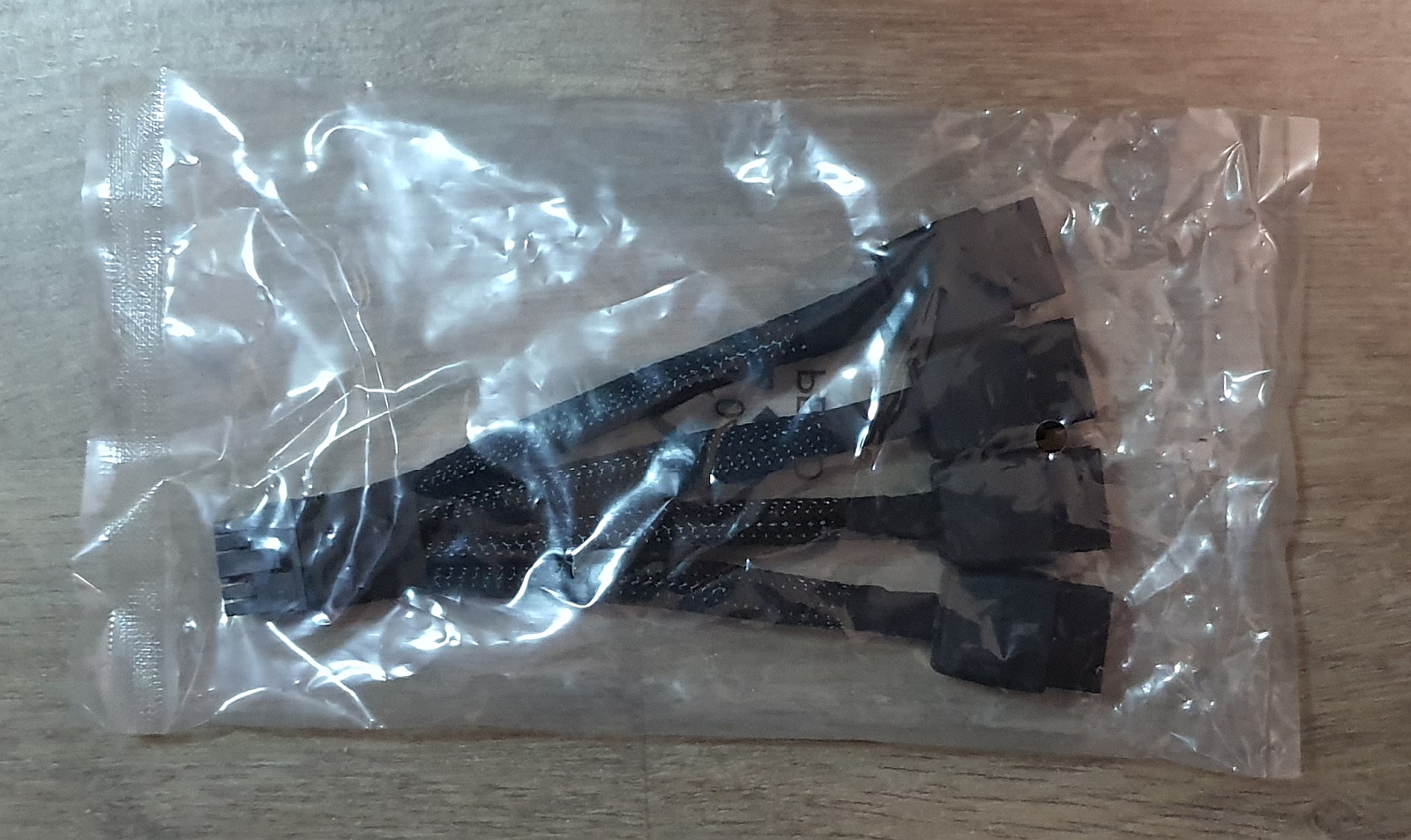

Я распаковал видеокарту и прочитал инструкцию к ней. Для максимальной производительности переходник на разъём с 12+4-контактным коннектором 12VHPRW необходимо подключать четырьмя кабелями от блока питания. Благо мой блок питания Seasonic TX-850 позволяет подключить до шести 8-контактных кабелей питания видеокарты.

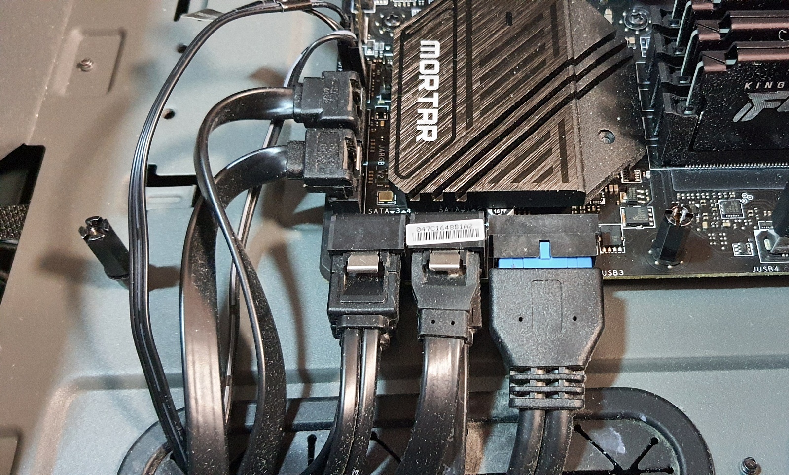

Установка крепления потребовала снять два жёстких диска:
Крепление видеокарты, установленное в корпус После этого я вскрыл пакет с картой.
Достал карту из пакета.
Задняя поверхность защищена прозрачной пластиковой плёнкой. Её необходимо удалить перед включением.

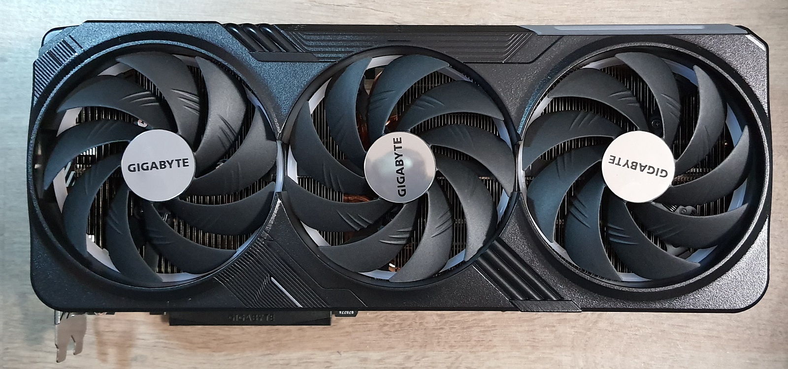

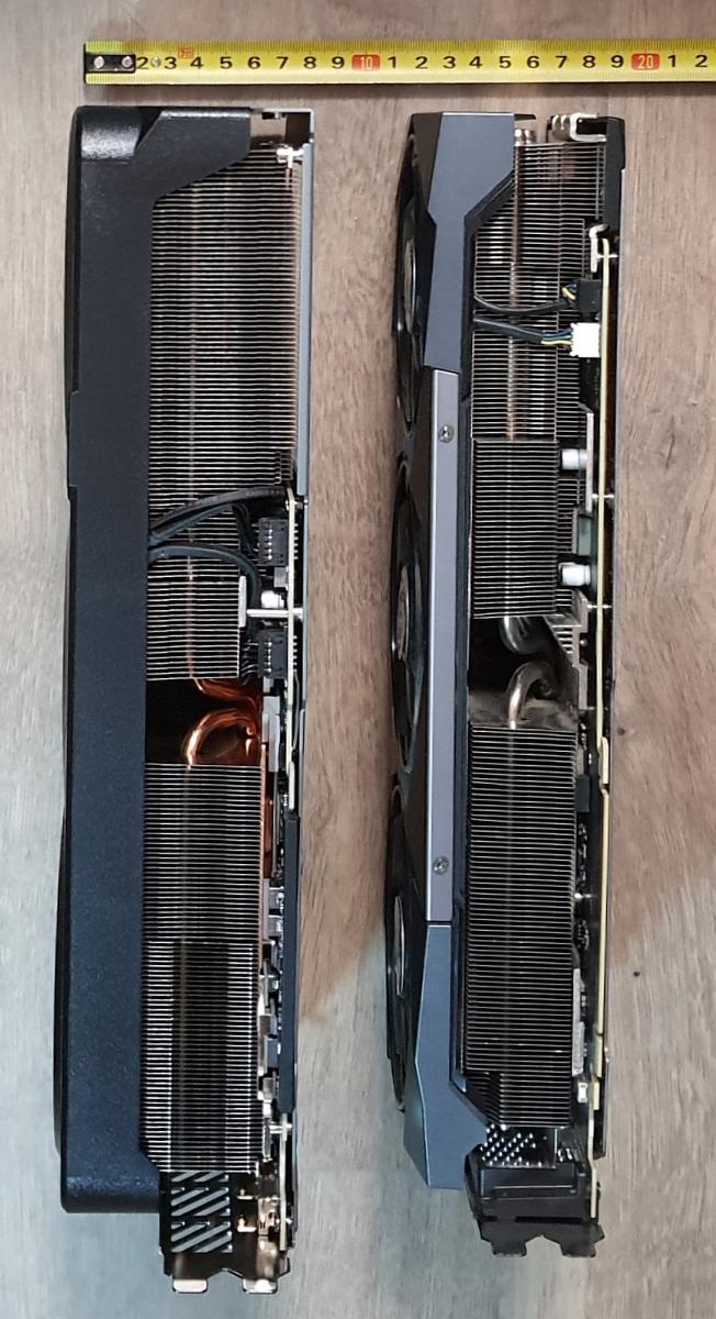

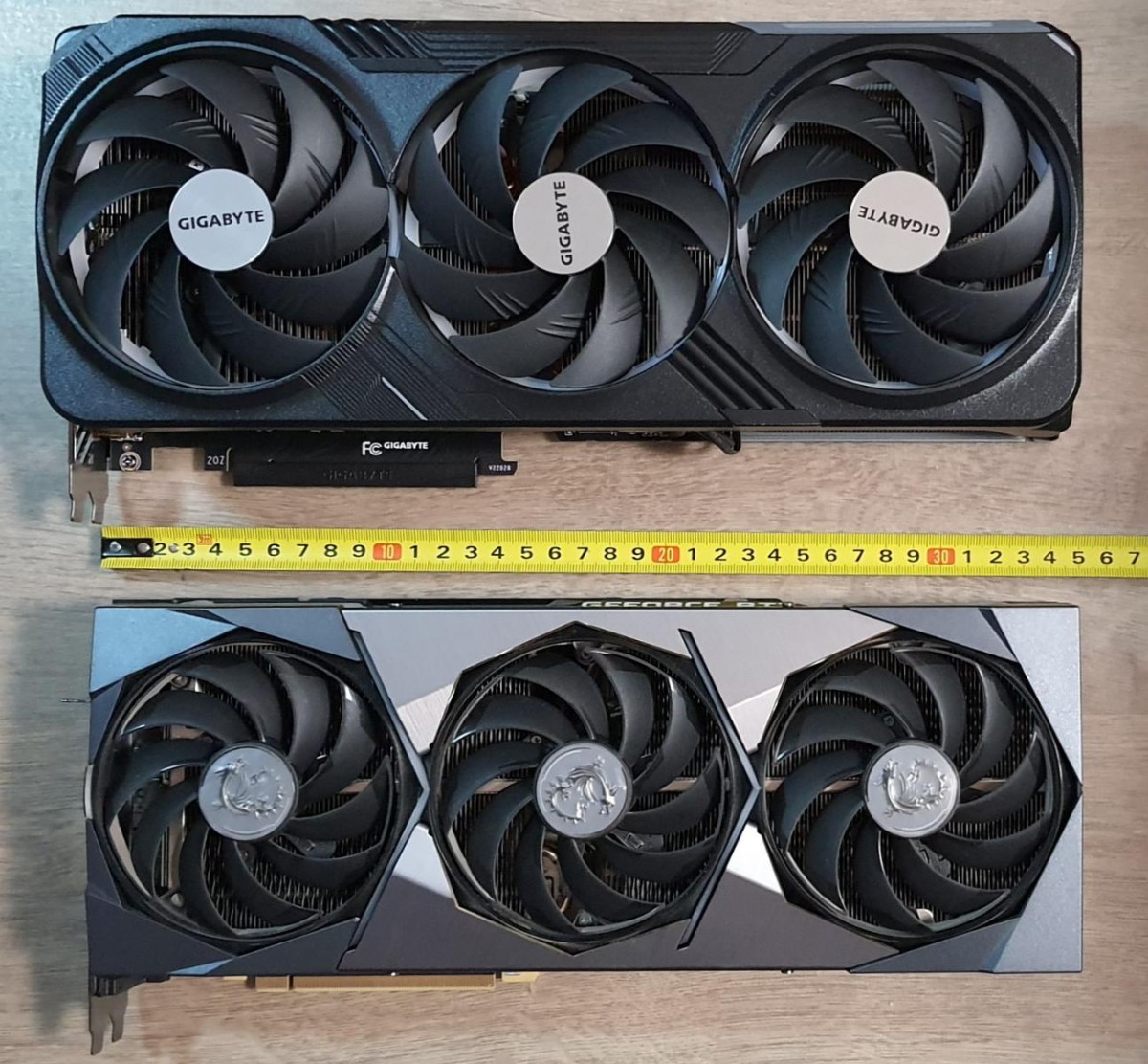

Карта оказалась очень большой и толстой.

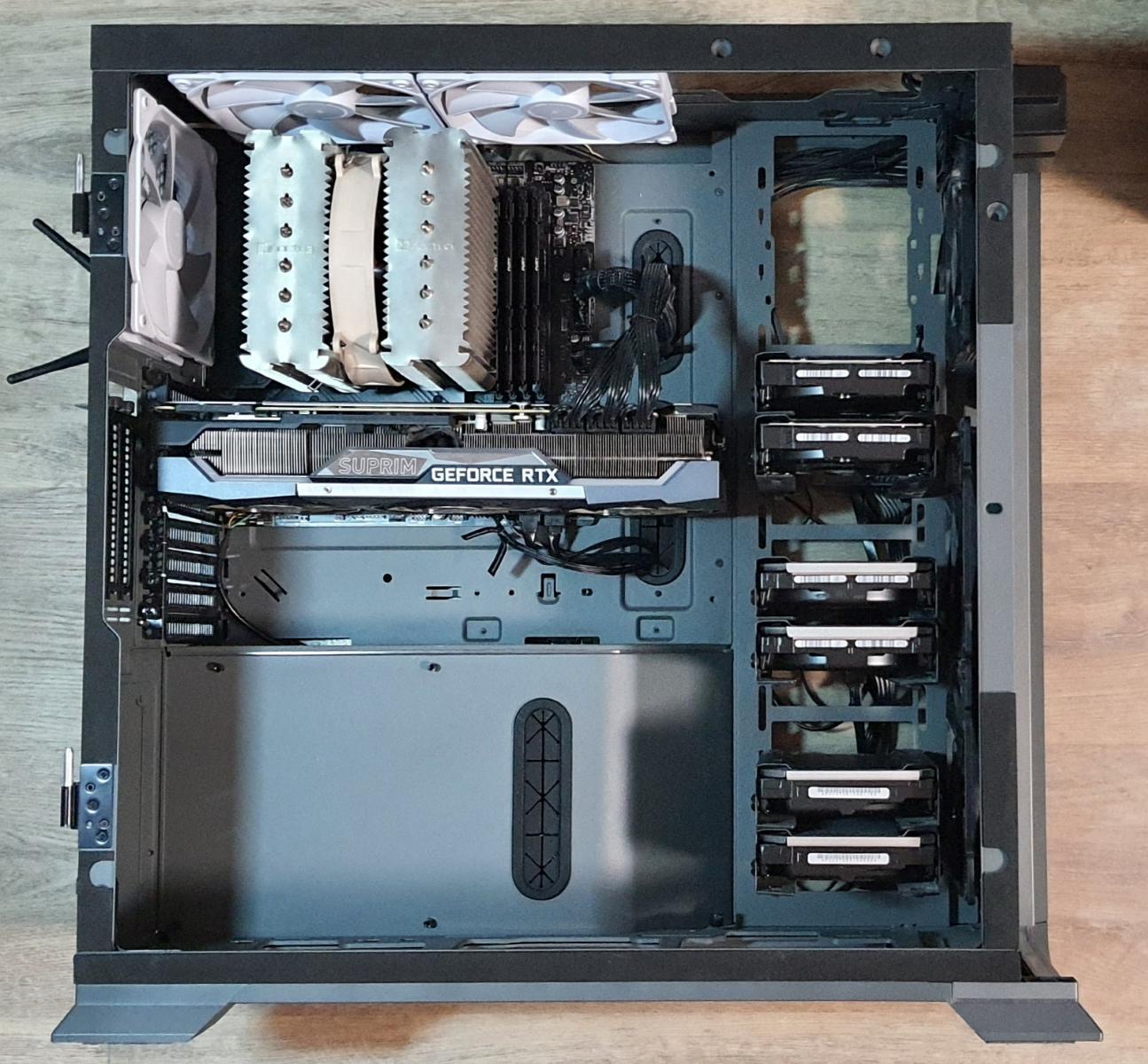

Два года назад мне казалось, что MSI RTX 3090 SUPRIM X огромная. Теперь мне так не кажется:

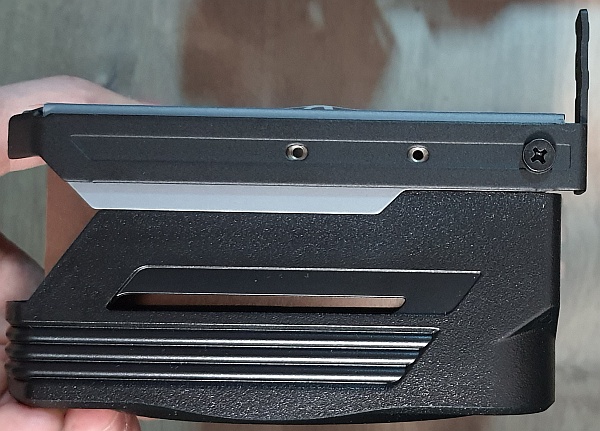

После сравнительной фотосессии, я закрепил специальный элемент на торце карты. Данный элемент крепится к установленному в корпус ранее элементу с помощью винтового соединения.

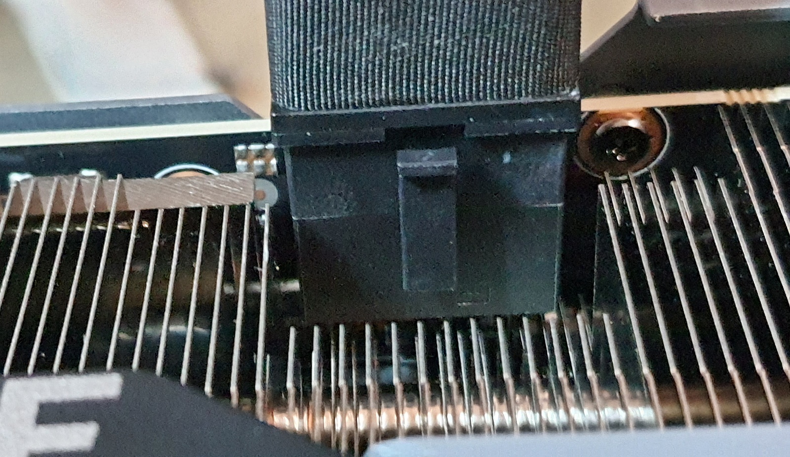

Где-то ранее я читал, что правильная последовательность подключения нового переходника питания следующая:
Сначала подключаем переходник к карте, и только затем устанавливаем карту в корпус и подключаем кабели от блока питания к переходнику. Именно так я и сделал:

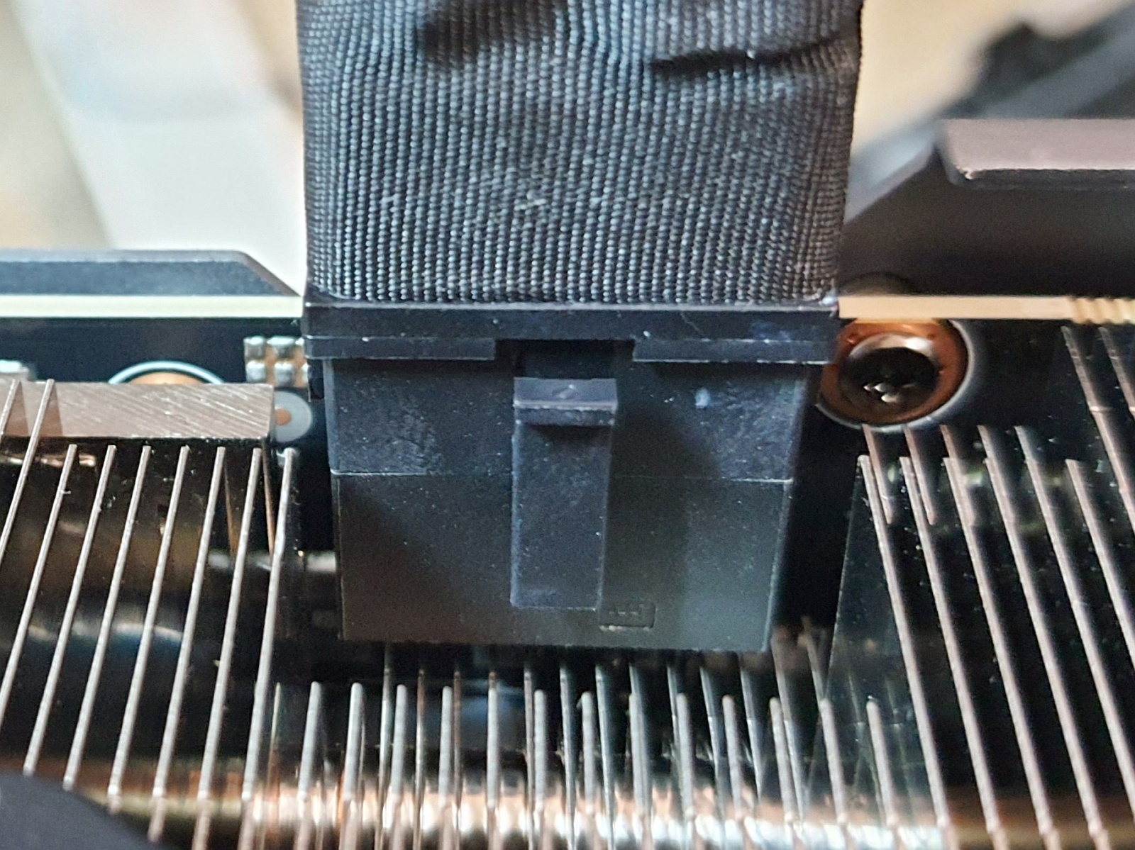

Я специально сфотографировал место крепления переходника к разъему видеокарты, потому что хотел убедиться что переходник плотно сидит в разъёме. Усилие, которое я приложил, втыкая переходник в разъем, субъективно было порядка 10-20 кг.
Переходник установлен!

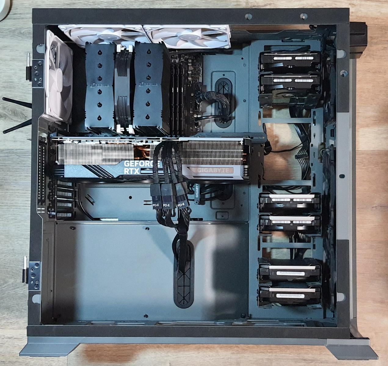

Затем я всё собрал, удалил прозрачную пластиковую плёнку с задней стороны видеокарты и подключил кабели от блока питания.
Системный блок в сборе

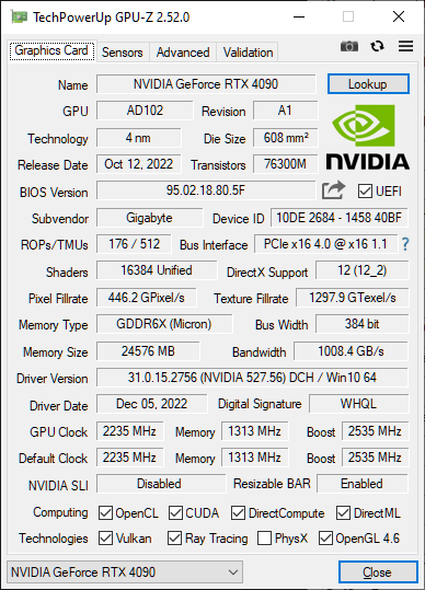

Видеокарта: Gigabyte GeForce RTX 4090 (GV-N4090GAMING OC-24GD)

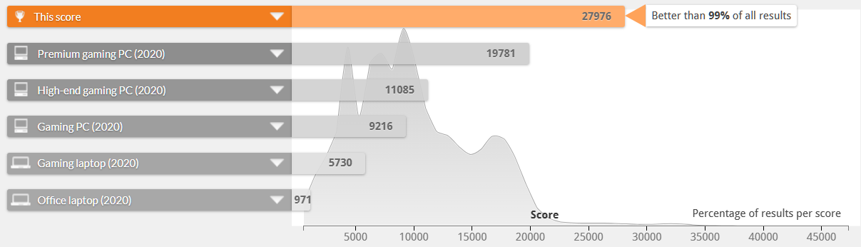

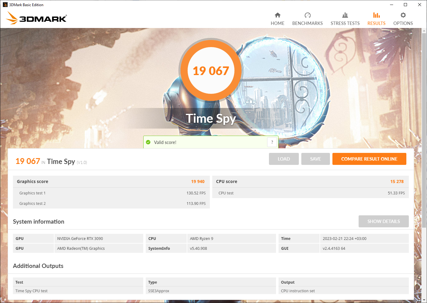

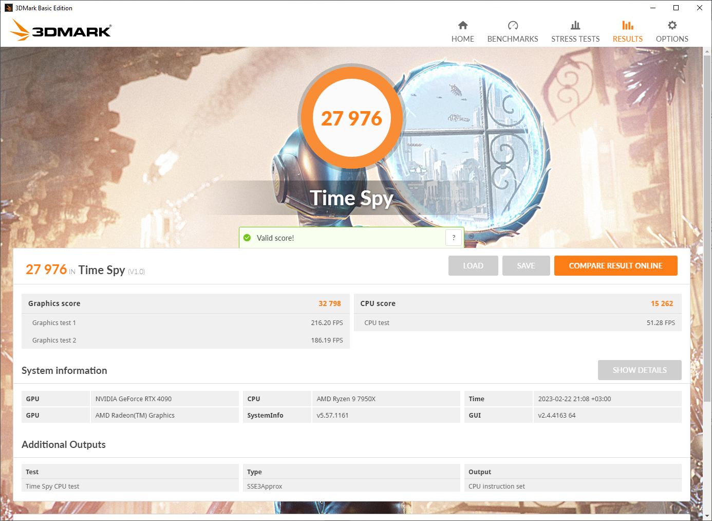

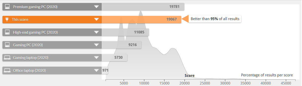

Gigabyte GeForce RTX 4090 (GV-N4090GAMING OC-24GD) В 3DMARK с RTX 3090 было: 19 067 попугаев:
C RTX 4090 cтало: 27 976 попугаев:
В 3DMARK производительность графической подсистемы увеличилась на 64%.

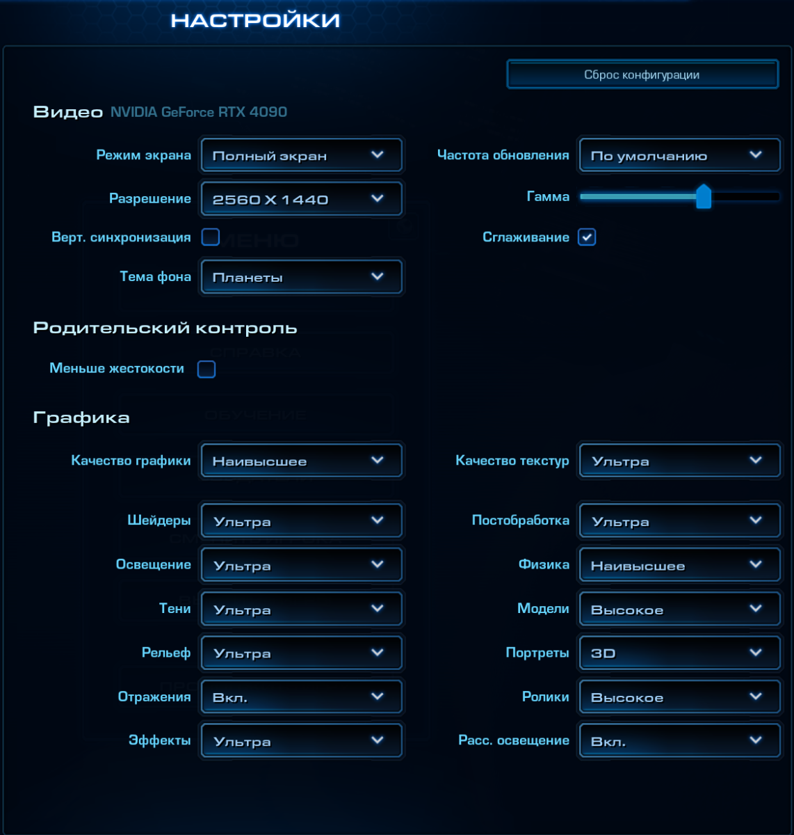

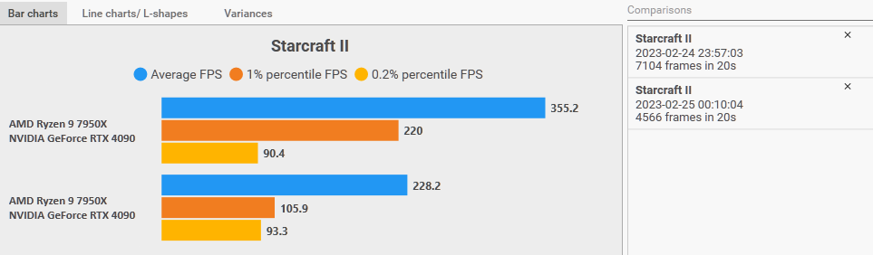

В Starcraft II при наивысших настройках качества изображения показатели следующие:

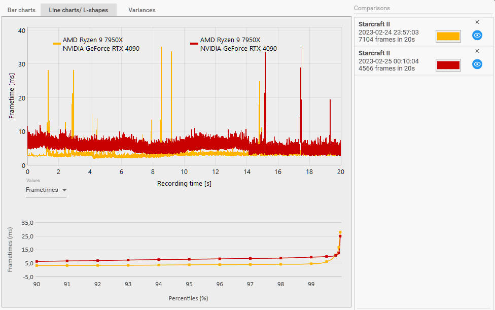

Сетевая игра 1vs1 (Zerg vs Zerg), показатели в начале матча и в конце

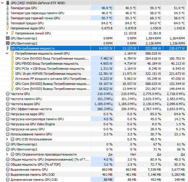

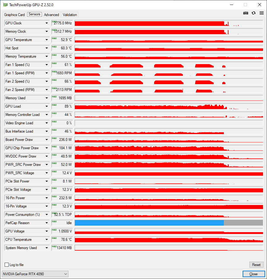

В Starcraft II максимальная температура самой горячей точки GPU составила всего лишь 60,3°С, а температура видеопамяти - 56,0°С.
В лицензионном Atomic Heart, в разрешении 3440х1440 с пресетом Atomic и ограничением частоты кадров в 165, ниже 60 FPS не наблюдал. В среднем FPS был 75-100. Температуры видеокарты во время двухчасовой игры в Atomic Heart были следующими:
В Atomic Heart максимальная температура самой горячей точки GPU составила 68,3°С, а температура видеопамяти - 58,0°С.
