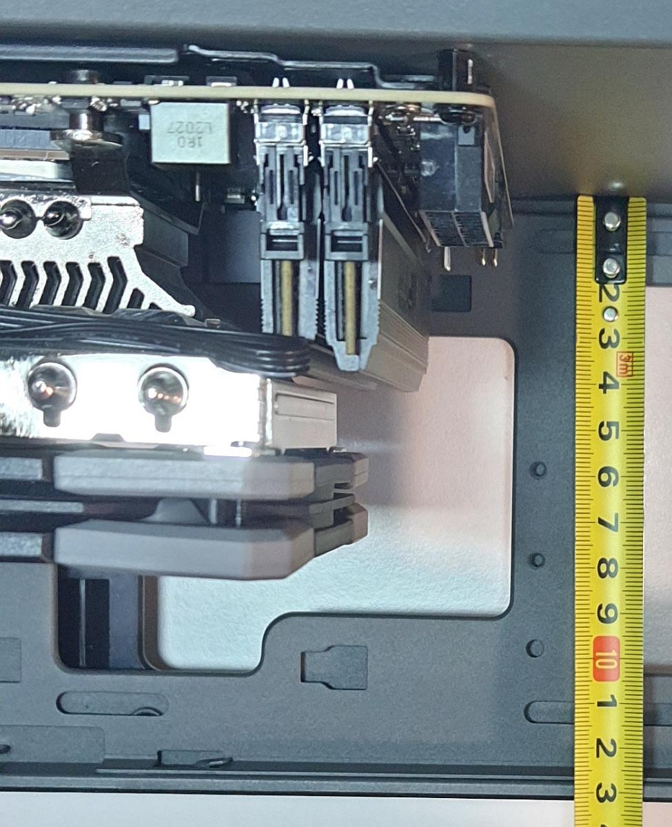

В одной из своих прошлых статей я рассказал о своей попытке собрать две системы в одном компьютерном корпусе Phanteks Enthoo 719. Сначала я хотел использовать для охлаждения процессоров только воздушное охлаждение. Но Phanteks допустил ошибку в спецификации на этот корпус, указав максимальную высоту процессорного кулера для второй mini-ITX системы в 60 мм при установке трёх-слотовой видеокарты. На самом деле, реально в этом корпусе на второй mini-ITX системе, при установке трёх-слотовой видеокарты, может поместиться только кулер высотой порядка 40 мм. Поэтому в тот раз у меня ничего не получилось.

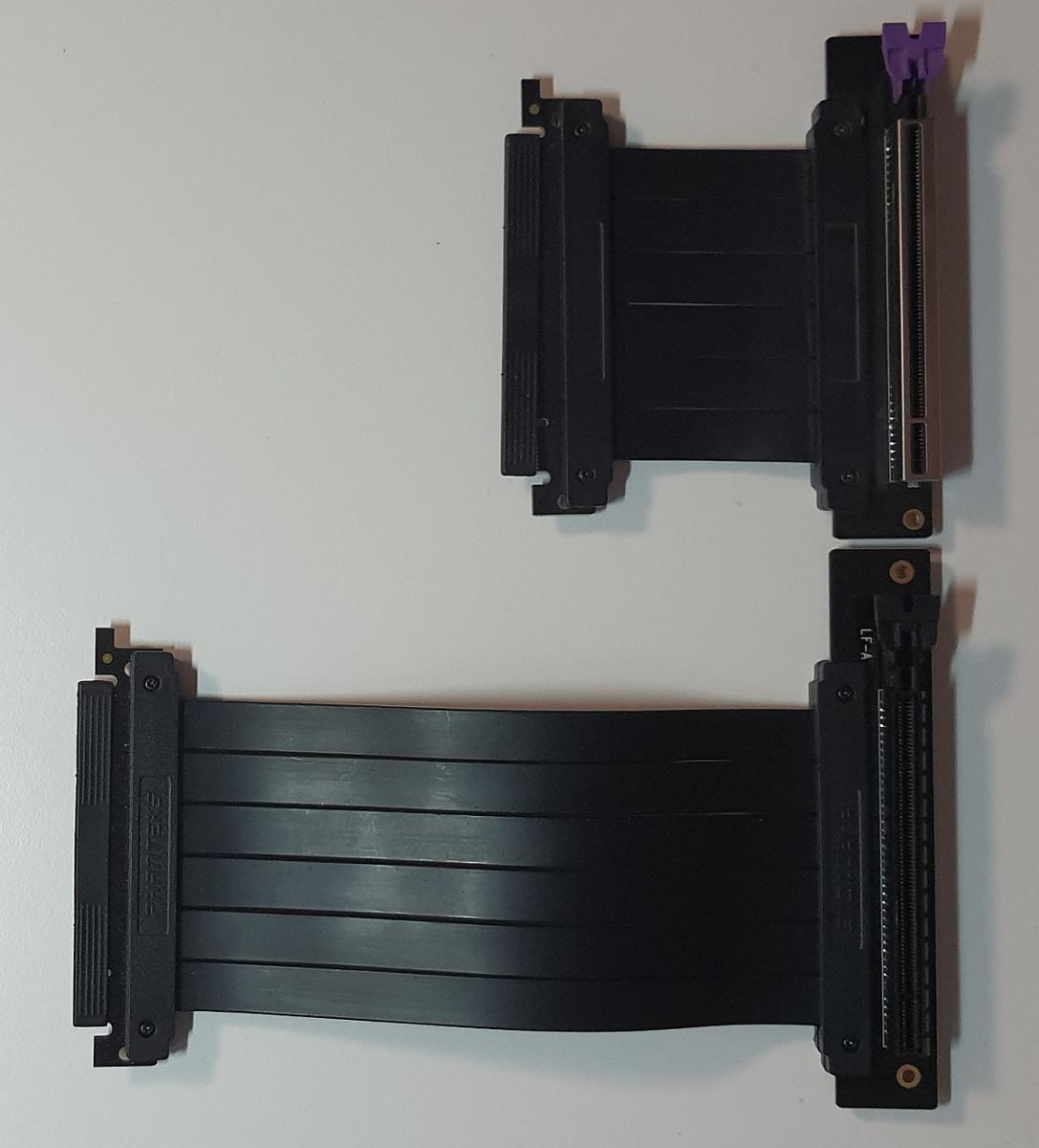

1. Два райзера: один Phanteks 220 мм и второй, поменьше, от корпуса Cooler Master MasterBox NR200P.

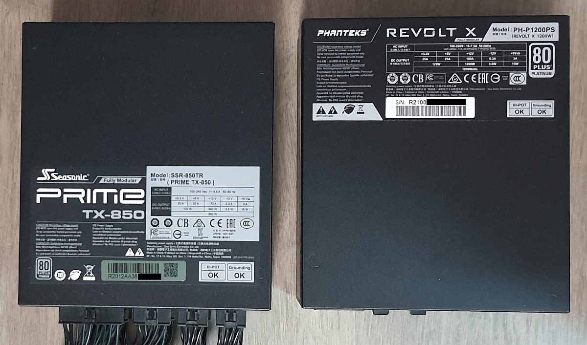

2. Два блока питания: Seasonic TX-850, который работал в одном из ПК, и PHANTEKS REVOLT X 1200W, который предназначен для питания сразу двух материнских плат. Его я и собирался использовать для сборки.

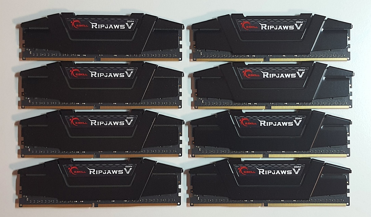

3. Много оперативной памяти DDR4-4000.

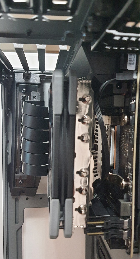

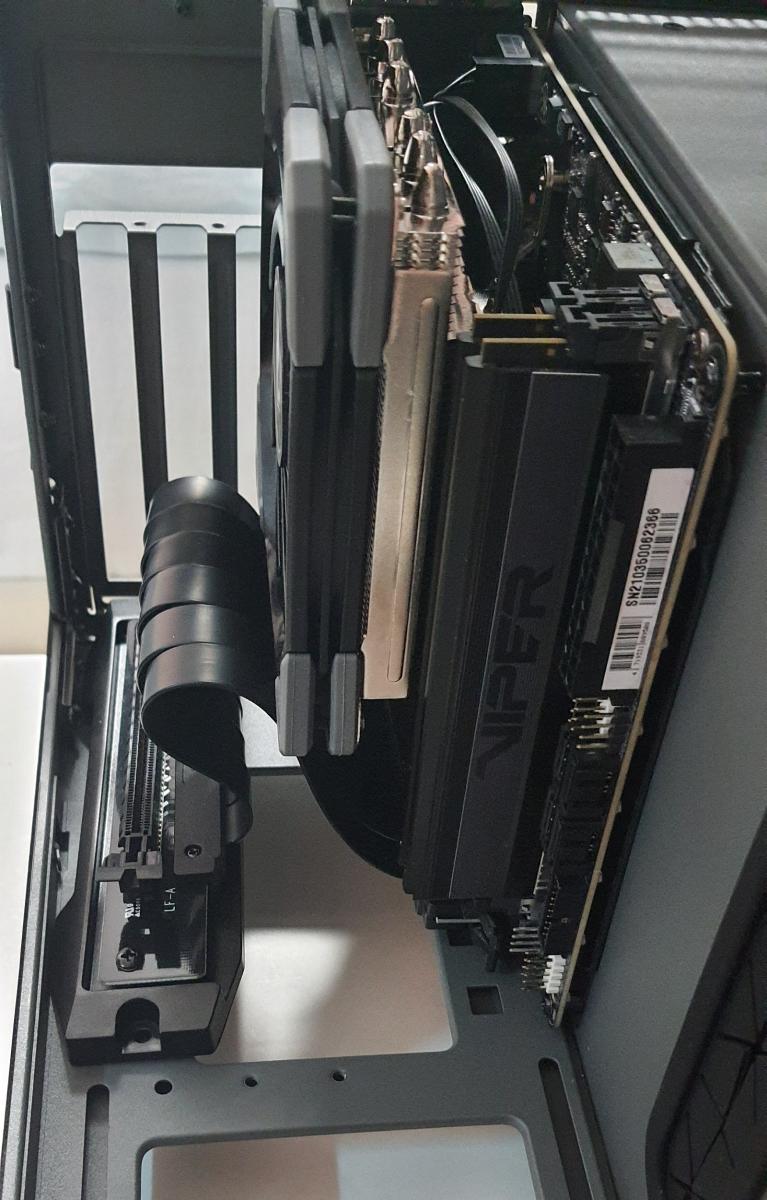

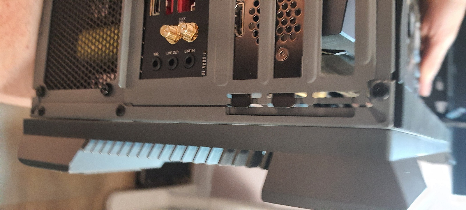

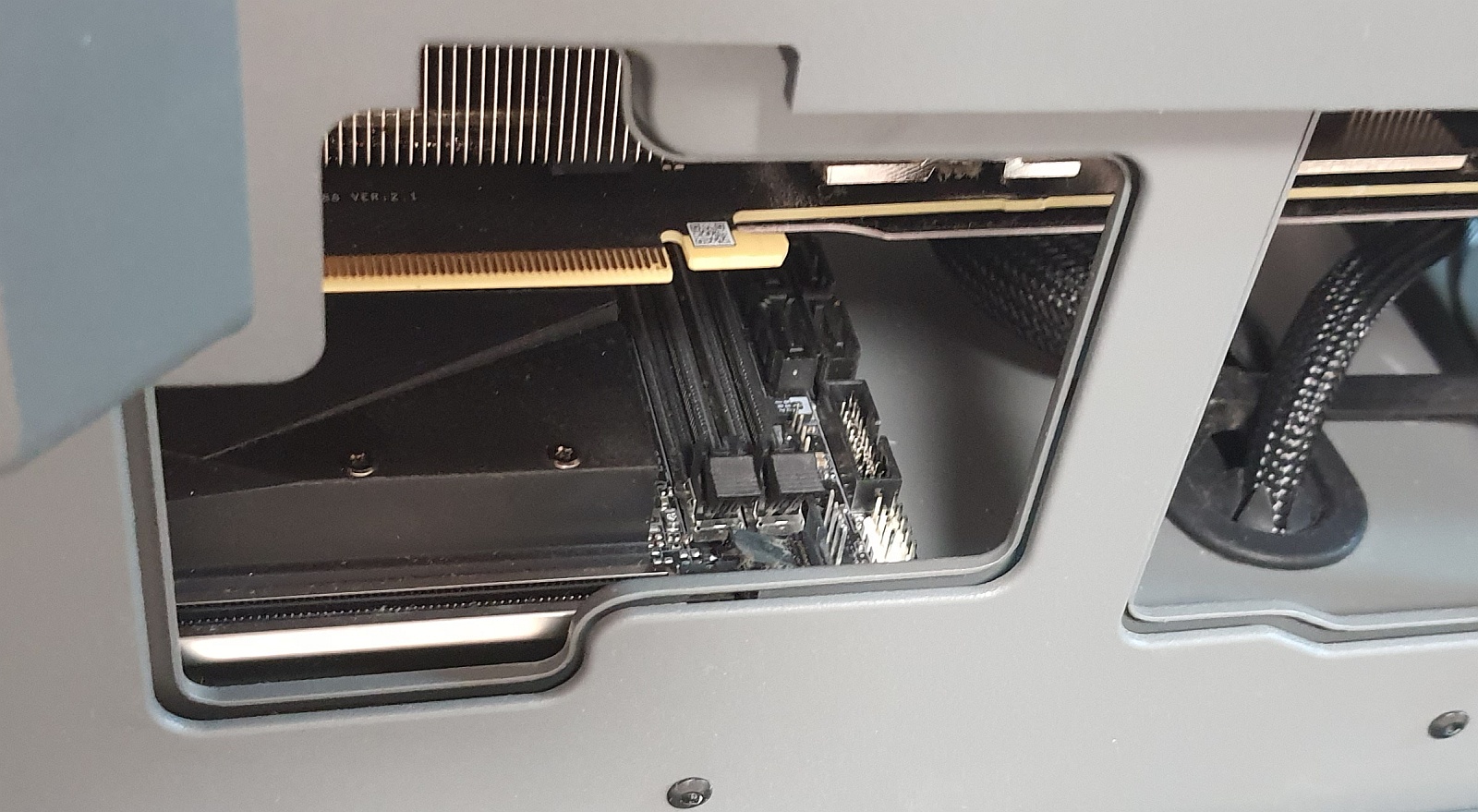

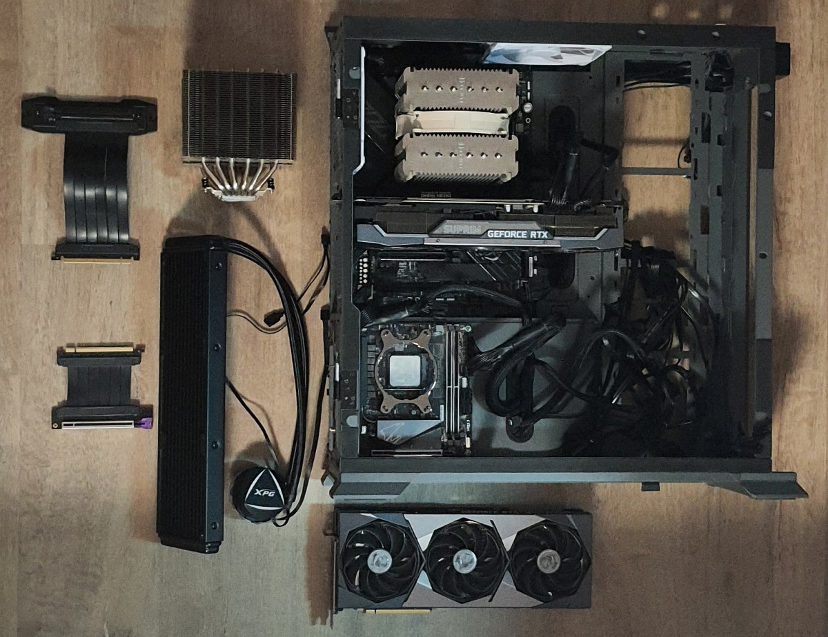

Установив mini-ITX плату с процессором, я попытался подключить к ней трёх-слотовую видеокарту через райзер-кабель PHANTEKS Flat Line PCI-E x16 220мм. Но тут выяснилось, что кабели в райзере очень жесткие и мне не удалось установить райзер в положение, предназначенное для установки трёх-слотовой видеокарты.

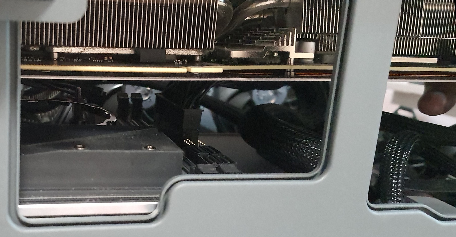

Ниже на фотографиях видно, что места для трёх-слотовой видеокарты mini-ITX системы достаточно, но только если не использовать райзер.

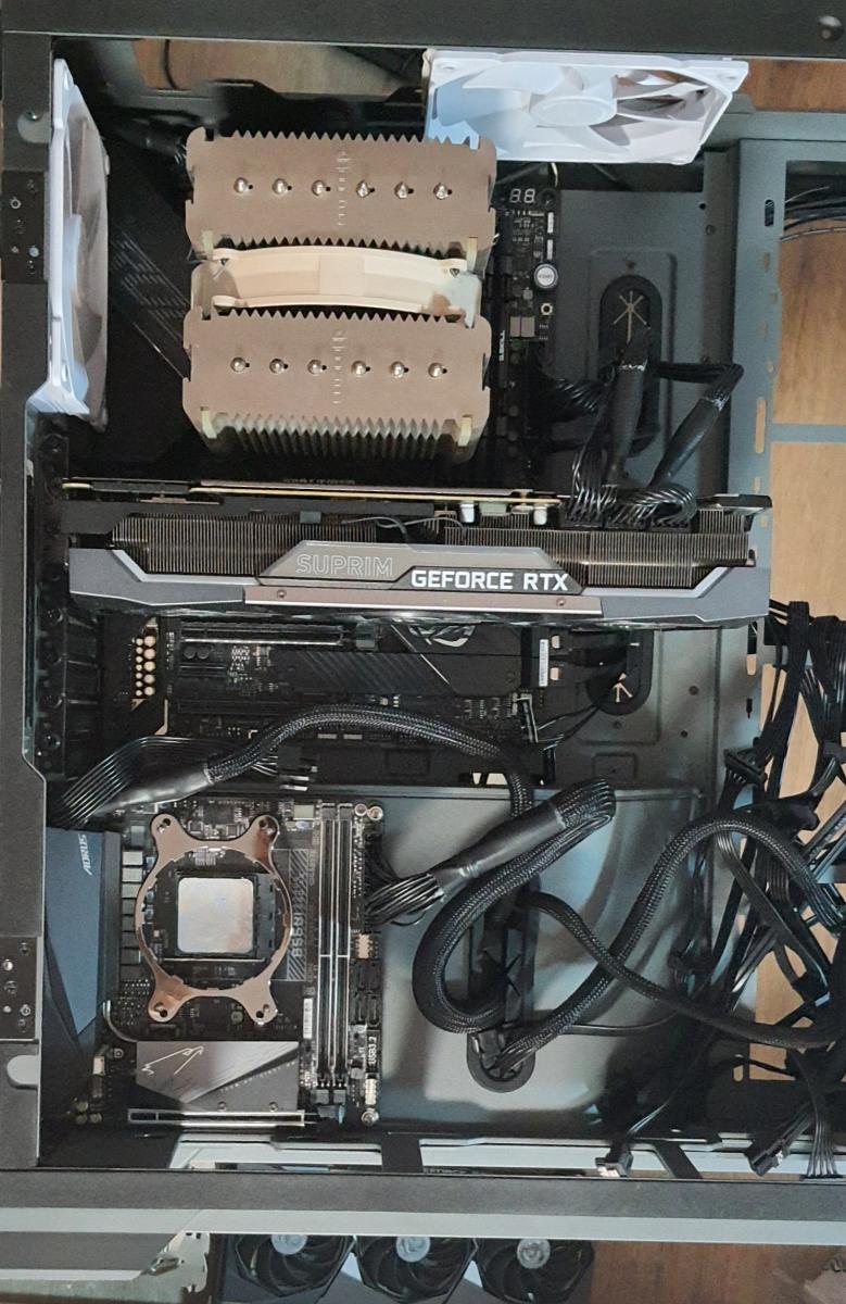

Для лучшего понимания проблемы прикладываю фотографии ранней попытки использовать этот райзер. Тогда еще я пытался использовать для mini-ITX системы воздушный кулер для процессора.
Использовать второй райзер от корпуса Cooler Master MasterBox NR200P также не удалось. Кабели райзера оказались еще более жёсткими (практически "дубовыми").
Я взглянул на результаты своих трудов, сделал последнюю фотографию и решил завершить эту историю.
