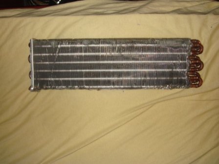

<br/>В свое время я приобрел конденсор размером 450х130х38мм не плохой размер для будущего радиатора ...
<br/>Выглядит он так :
<br/><img src="//st.overclockers.ru/legacy/v1/176505.jpg" border="1" vspace="3">
<br/><br/>У конденсора есть входное и выходное отверстие которое нужно облагородить и подготовить (так оставлять нельзя)
<br/>для переходников в которые будем вкручивать фитинги…:
