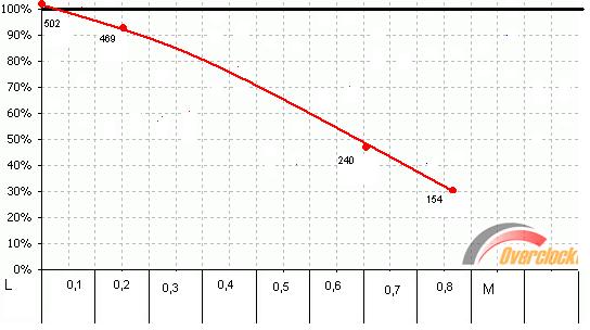

Так вот я решил ради интереса, от части от безделья, да и просто для того чтобы вылезти из за компа после 3х суток Г3 решил сам провести испытания, Эх жаль нет фоток этого «чуда» моей инженерной мысли. Итак был собран тестовый стенд который состоял из: 3х, 0,5 литровая банка шланг-2м, оцинкованное ведро, рулетка, и прочая утварь, (типо табуретки цемблока и хлебницы) Всё это было вынесено на улицу где, и были произведены испытания. Методика была такова: ведро с прилепленной на дно помпой стояло на земле , а высота измерялась от земли до конца шланга короче результаты:
Вот такие резельтаты
Теперь можно построить график.
