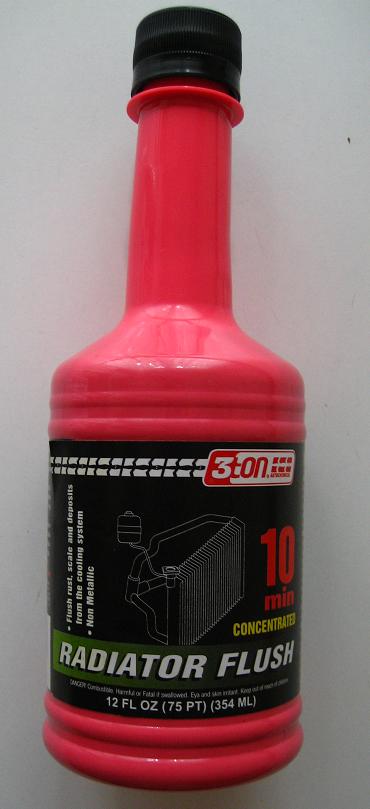

Уже достаточно давно пользуюсь водянкой, иногда что-то добавляю, меняю. Водянка почти вся термалтейковская. BigWater SE, с узкими шлангами. Решил их поменять на трубки большего диаметра, прикупил помпу (шланги пока не взял) и захотел прочистить контур. В ближайшем авто магазине купил отчистку для радиаторов, всего за 60р. (какая видно на фото), написано безвредна для резины и т.п. Но все равно попробовать захотел на старой помпе и шлангах <img src="http://cp.people.overclockers.ru/smiles/icon_smile.gif" border="0">
<br/><br/>Вот этот бутылек :
<br/>
<br/>
<br/>спасение для СВО<br/>
<br/>Смотрится прикольно, порадовался что сделано в России (хотяб упаковка не вызывает отрицательных эмоци...
Вот этот бутылек :
спасение для СВО
Смотрится прикольно, порадовался что сделано в России (хотяб упаковка не вызывает отрицательных эмоций).
Переписываю то, что написано на этикетке :
3ton концентрированная промывка системы охлаждения эффективно удаляет ржавчину, грязь, накипь и смазку, не нанося вред резиновым и металлическим частям охлаждающей системы. Рекомендуется применять при смене охлаждающей жидкости или использовать как периодический очиститель. ПРЕИМУЩЕСТВО: удаляет загрязнения и ржавчину в течении 10 минут. Не требует использования нейтрализатора.
ПРИМЕНЕНИЕ: Все переписывать лень
Суть в том чтоб залить, дать поработать 10 минут, дать остыть и промыть водой.
Хватает на 10 литровый объем, можно разводить водой.
СОСТАВ: Борат натрия, дихромат натрия, вода.

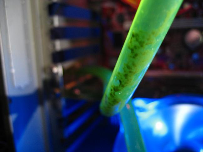

грязная трубка
Цель поставлена, приступаем (кстати на фотке самый грязный кусок шланга, больше нигде такого нет, а так маленькие черные точки по всем). Залил, выключил все вентиляторе в СВО и загрузил проц (х2 3800), крутил тесты пару часов, температура не поднималась выше 47-49. Грязь с шлангов не исчезала.

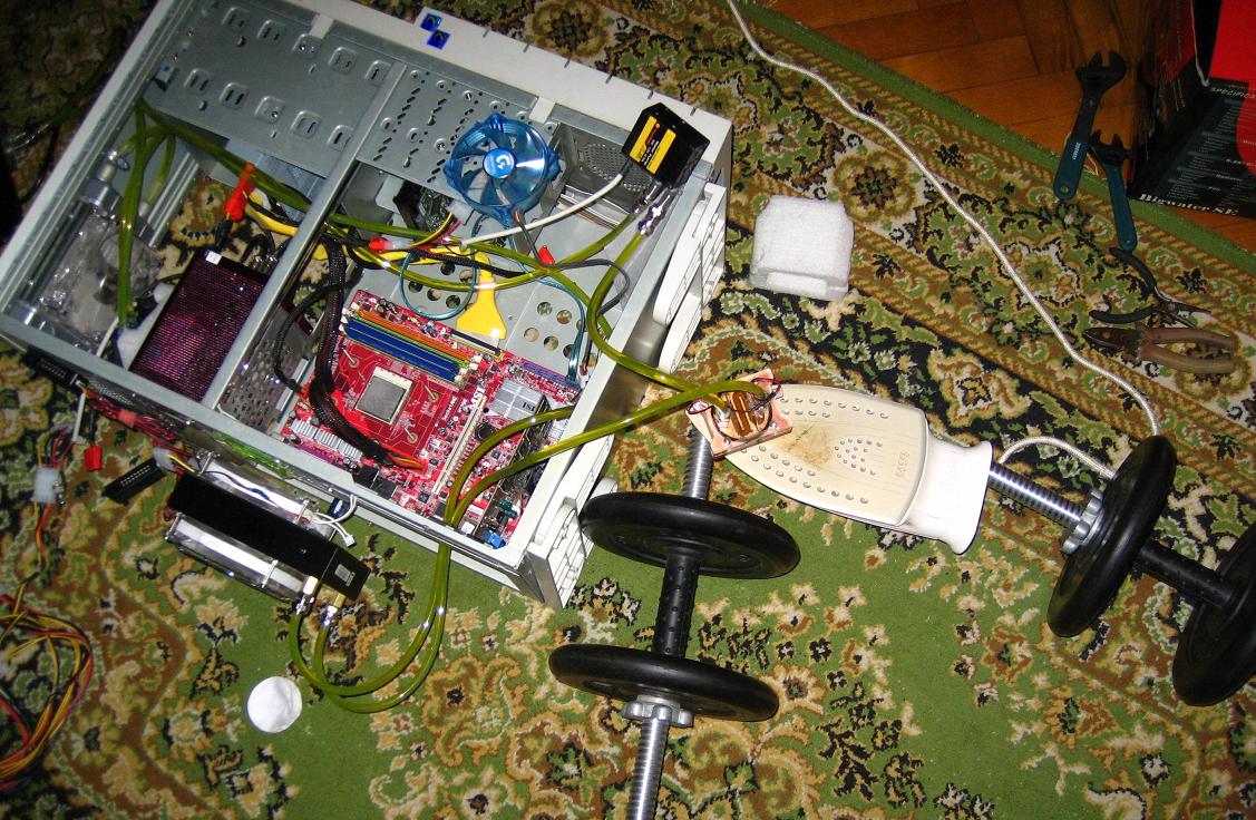

Главное подозрение пало на то, что температура в контуре не высокая, по сравнению с машиной. Не долго думая вместо проца был поставлен утюг
(кликните по картинке для увеличения)
тестовый стенд
Контур разогрелся моментом
Грязь не исчезала. Тогда попробовал немного надавить на шланг и все отвалилось. Так прошелся по всем шлангам, стали чистенькие
По ватеру особых улучшений не заметил, может медь стала немного почище, вроде и не была сильно загрязнена. Слил промывку, на фотографии заметны только точки от грязи, а так на дне был осадок не понять чего. Залил воду и радуюсь чистоте

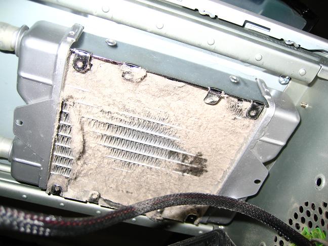

Раз уж вынул системник, заодно и снял вентиляторы с радиаторов, и прочистил немного пыли
Не подумайте что у меня везде так, системник везде периодически протираю, по возможности достаю пыль, просто там лень снимать.
радиатор забился малость

Вот этот бутылек :
спасение для СВО
грязная трубка
тестовый стенд
