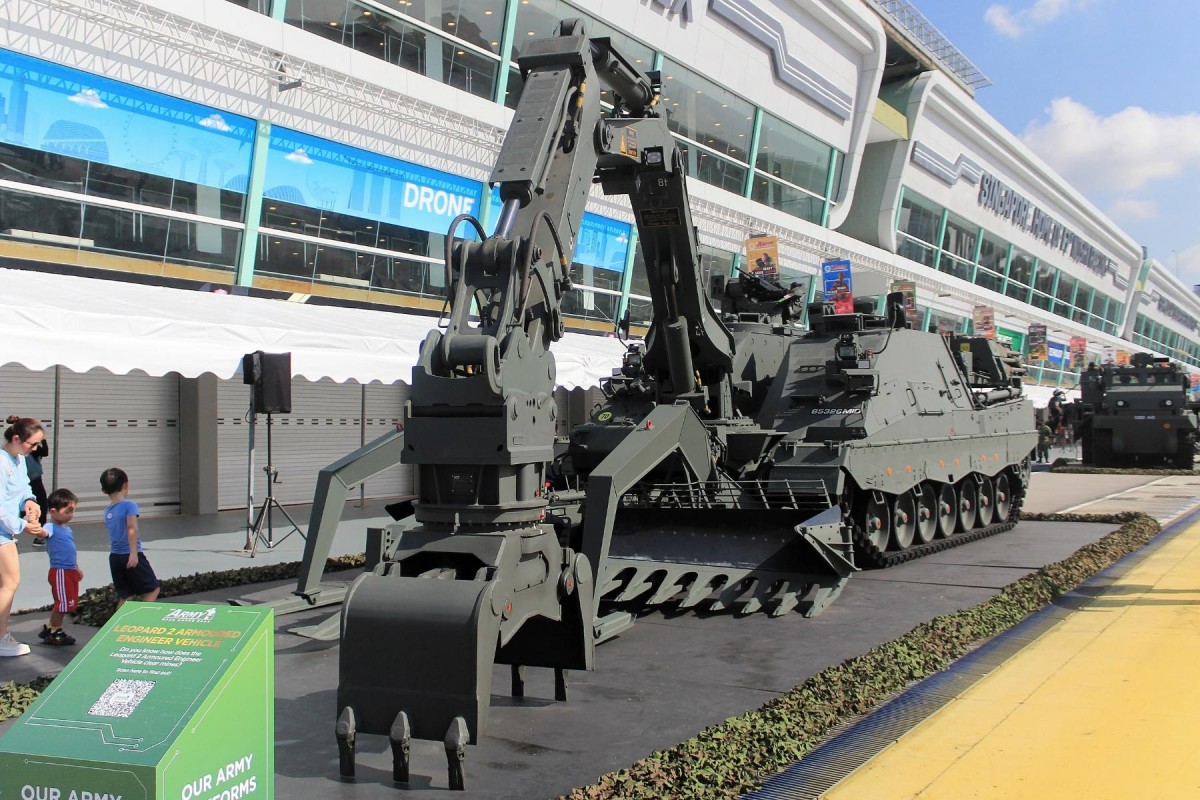

Инженерный танк Kodiak

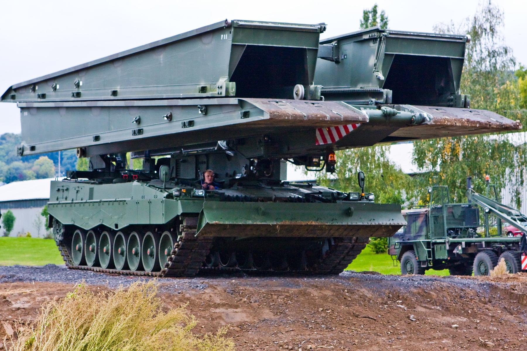

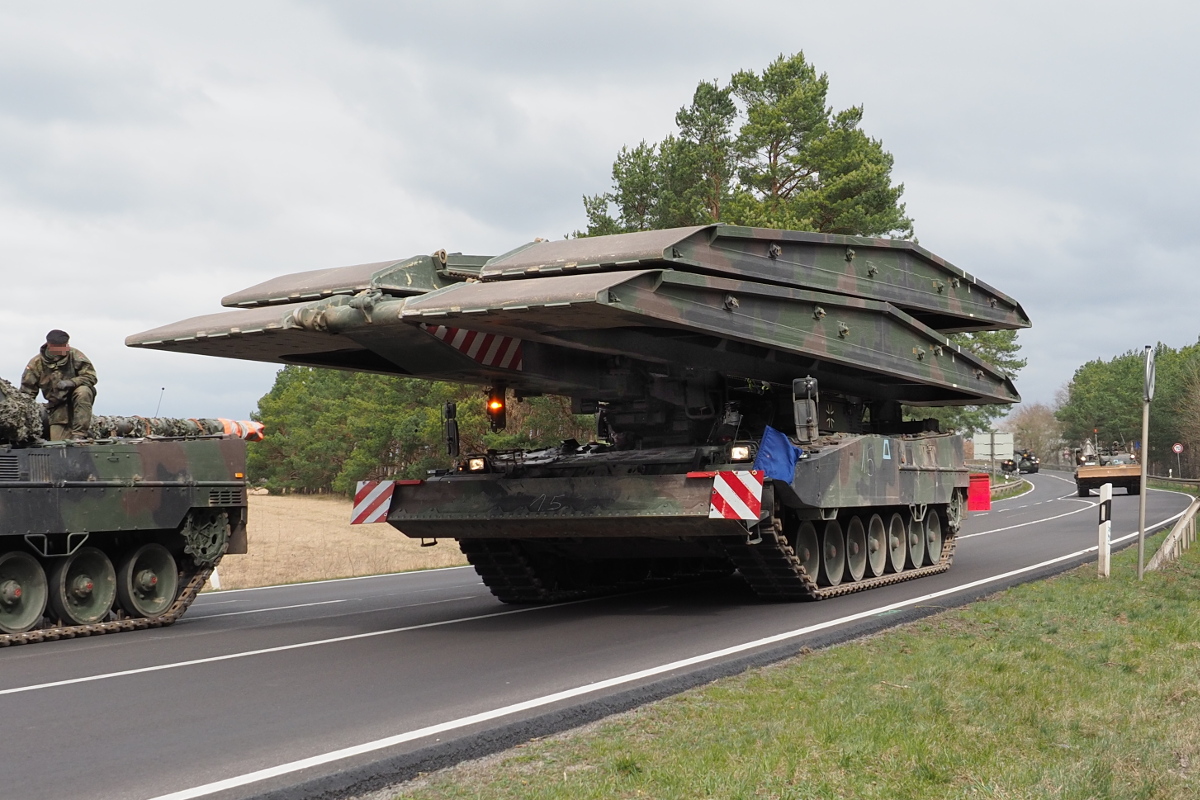

Мостоукладчик (Panzerschnellbrucke) Leguan
Вариант Leguan

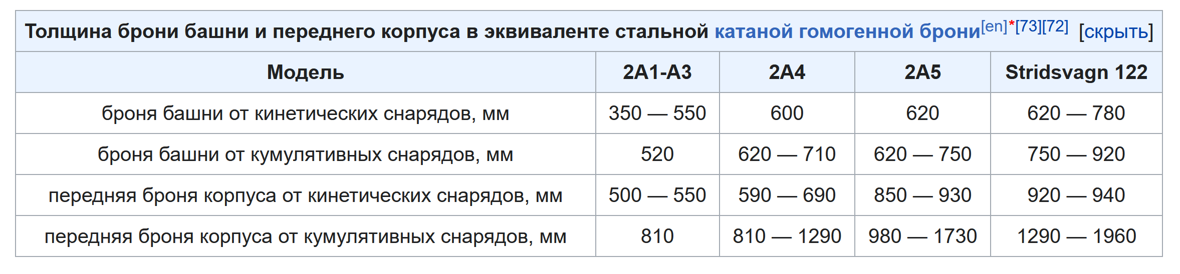

У всех версий Leopard 2 используется сварные башня и корпус. При этом верхний лобовой лист корпуса расположен под большим углом наклона. В конструкции танка применяется комбинированная броня «третьего поколения», разработанная ещё в 1970-е годы на основе брони типа «Чобхэм» и бортовые экраны из специальной армированной резины. С модификации 2А5 боевое отделение танка изнутри покрыто тканевыми матами (их называют подбоем), состоящим из высокопрочного арамидного волокна (используемого в бронежилетах). Это нужно для уменьшения кинетической энергии и угла разлёта конуса заброневых осколков в случае пробития брони.

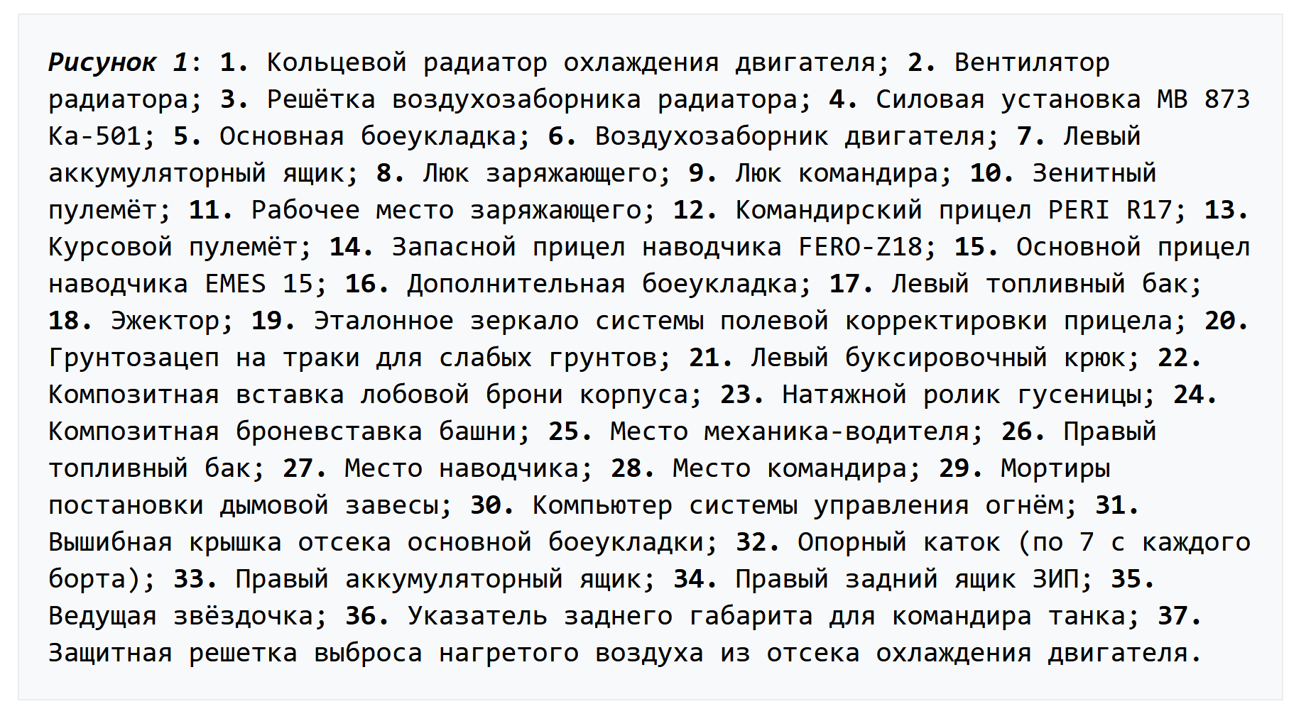

Подробная компановка Леопарда 2А4
Для поражения танка, важно знать, где находится боекомплект, поскольку при его детонации у экипажа уже не остаётся шансов на выживание, а сам танк часто сгорает как спичка. У Leopard 2 в боекомплекте бронебойные оперённые подкалиберные снаряды и фугасно-кумулятивные. При этом 15 из 42 снарядов находятся в укладке первой очереди, она расположена в кормовой нише башни под вышибной панелью (наглядно это видно на рисунке «5. Основная боеукладка»). Если целиться бомбой с беспилотника, то вышибная панель как раз будет одним из самых слабых мест. Когда разрабатывались эти танки, такого разнообразия БПЛА ещё не было. Остальные снаряды расположились в передней части корпуса, слева от механика-водителя (наглядно это видно на рисунке «16. Дополнительная боеукладка»). Вторая боеукладка может сдетонировать при боковом попадании в танк или его подрыве на мощной мине. Основными снарядами стали БОПС DM43 и кумулятивно-осколочные DM12. С 1998 года стало возможно использование БОПС DM-53 (для серии 2А5).

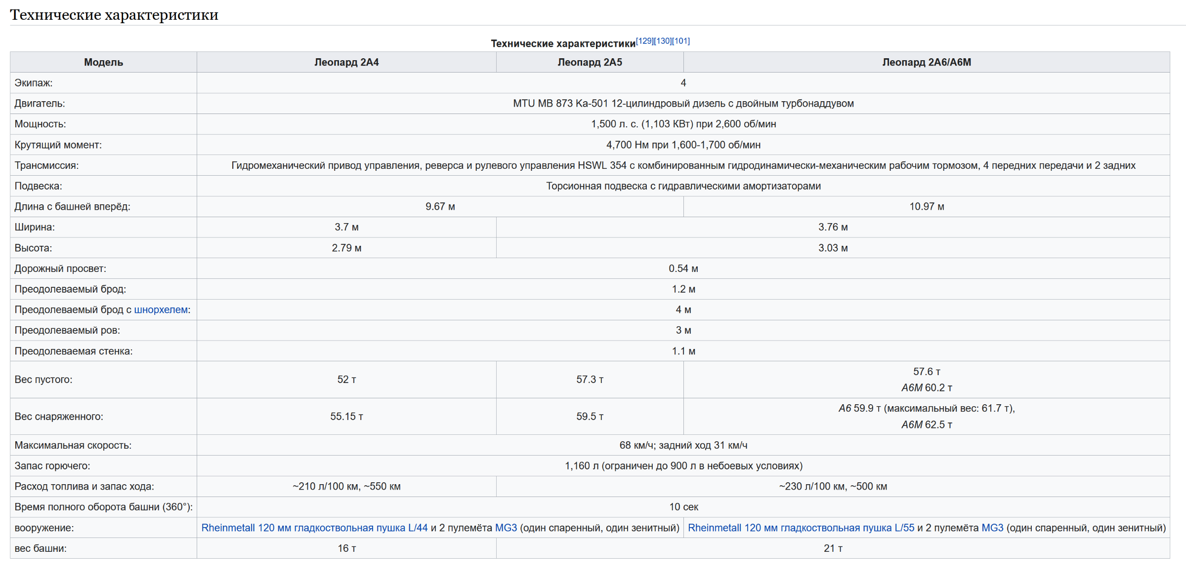

В целях быстрой замены (около 45 минут в полевых условиях), силовую установку объединили в единый конструкционный блок. Двигатель дизельный многотопливный V-образный 12-цилиндровый четырёхтактный, модель MB 873 мощностью 1500 л. с. при 2600 об/мин. Он имеет жидкостное охлаждение и турбонаддув. На нём имеются 2 турбокомпрессора и 2 охладителя надувочного воздуха, входящие в общую систему охлаждения. Воздушный поток для двигателя приходит из 2 воздухозаборников, расположенных на крыше МТО (Моторно-трансмиссионного отделения). Они также являются хорошей мишенью для атаки БПЛА.
