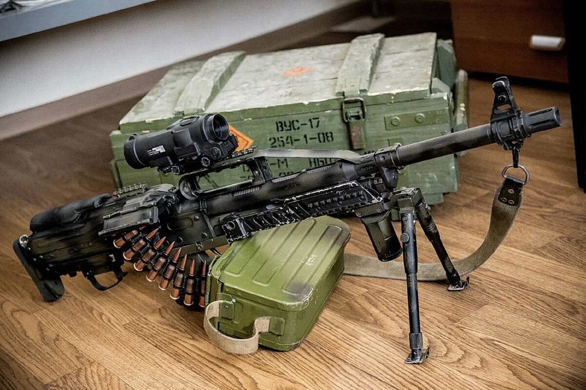

Пулемёт «Печенег» (6П41) имеет калибр 7,62-мм и является российским ротным единым пулемётом, разработанным на основе модернизированного пулемёта Калашникова (ПКМ).
Разработали его в ЦНИИточмаш, для поражения пехоты, огневых точек, легкобронированных транспортных средств и воздушных целей противника.
История создания и нюансы конструкции
В любой армии мира имеет значение унификация, поэтому «Печенег» разрабатывали не с нуля, а на основе модернизированного пулемёта Калашникова (ПКМ). Что позволило упростить его эксплуатацию, существенно снизить затраты на производство и сроки разработки. Его серийное производство началось в 1999 году. «Печенег» получил до 80% общих деталей с ПКМ (станок и ствольную коробку со всеми механизмами). Если говорить о его надёжности, то ствольная группа гарантирует отстрел как минимум 600 патронов длинными очередями, и до 1 000 патронов в час, без ухудшения боевых характеристик и уменьшения ресурса ствола. Обычно больше патронов пулемётчик с собой в рейд и не берёт.
Также «Печенег» довольно всеядный, и способен стрелять всеми винтовочными патронами 7,62×54 мм R.
Сразу поясним, что это означает, 7,62×54 мм R (7,62×53R; 7,62×54; 7,62×54R, 1 вариант R-Russian; 2 вариант от англ. rimmed — рантовый, с ободком) — унитарный винтовочный патрон с гильзой с выступающей закраиной размерностью 7,62 × 53,72 мм, общей максимальной длиной патрона 77,16 мм, диаметром пули 7,62 мм и дульной энергией 3500 Дж.
Патроны 7,62×54 мм R |
Пулемёт «Печенег» |
Ствол спрятан в защитный металлический кожух и снабжён наружным оребрением в средней части (для улучшения охлаждения, как у радиатора на компьютерном кулере). Также имеется система принудительного воздушного охлаждения, охлаждающая переднюю часть ствола за счёт энергии пороховых газов. Ствол пулемёта имеет 4 канавки (от узла газоотвода до дульного среза), закрытые сверху кожухом ствола, в том числе и для защиты их от пыли и грязи в полевых условиях. В итоге, пороховыми газами, выходящими из ствола в передней части кожуха, создаётся зона разрежения. А при стрельбе через эти канавки прогоняется холодный воздух. Благодаря постоянному охлаждению передней части ствола, снижается рассеивание огня, и увеличивается долговечность ствола, что является большим преимуществом перед прошлыми моделями. Также применяется регулируемый газоотводный механизм, позволяющий использовать «Печенег» в неблагоприятных климатических условиях (северные широты, тропические джунгли).
После внедрения всех конструкторских доработок, ресурс ствола составил 25-30 тысяч выстрелов, при условии ведения интенсивной стрельбы, а при более щадящих условиях ресурс повышается. Также увеличение прочности ствола позволило сместить сошки с газовой камеры на дульный срез. Это увеличило опорную базу и понизило рассеивание огня до 70 % (плотность огня стала выше). Но данное положение сошек не всегда удобно стрелку, поскольку может ограничивать сектор огня по фронту, требуя перемещения самого стрелка или оружия. Поэтому у его потомка 6П69 сошки можно вручную смещать. Улучшение охлаждения ствола позволило повысить его ресурс до уровня всего пулемёта, или в 2 раза выше, чем у ПКМ (и это при 80% общих деталей!). Также это снизило смещение точки прицеливания при продолжительной стрельбе. Всё это позволило отказаться от запасного ствола (но крепление ствола у «Печенега» решили оставить быстроразъёмным, для ускорения ремонта в полевых условиях), что снизило походный вес оружия.
