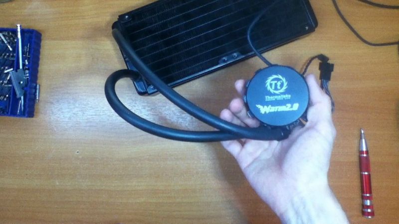

Приветствую всех! Итак это случилось , спустя 3 года эксплуатации мой Thermaltake Water 2.0 Extreme показал мне фигу при очередном запуске и отказался работать. Жидкость перестала циркулировать , помпа начала сильно шуметь и температуры поднялись до 65-75С в простое . Посмотрев цены на новое охлаждение решил что самым выгодным будет самостоятельный ремонт.
Изначально я планировал записать видео с разбором , но ничего не вышло и будет статья с некоторыми кадрами разбора и фотографиями.
Мой пациент
Разбор начал с отсоединения шлангов и слива жидкости , не стал ничего резать или сдергивать шланги с радиатора , было желание сделать всё максимально аккуратно — без вида вмешательства. Для снятия потребовалось открутить две фиксирующие шайбы на водоблоке
Всю жидкость с радиатора слил в заранее подготовленную ёмкость , в жидкости ярко желтого цвета были достаточно крупные частицы
Далее последовал разбор водоблока где так же находится помпа , просто откручиваем все болты в нижней части и наблюдаем источник проблемы
Мерзость
Основание водоблока промыл напором воды из крана , после чего он получил заводской вид. При сборке использовал штатную отфильтрованную жидкость и розовый антифриз. Всю конструкцию (кроме основания) собрал в сухом состоянии и подвесил таким образом
Жидкость заливал небольшими порциями через шприц , когда система заполнилась я начал включать помпу напряжением 5В чтобы прогнать жидкость и удалить имеющийся воздух.
После полного заполнения установил основание и поставил систему на тестирование от протечек , гонялась вторым блоком питания около часа , в качестве источника тепла был модуль пельтье .
На этом всё , спасибо за внимание.
