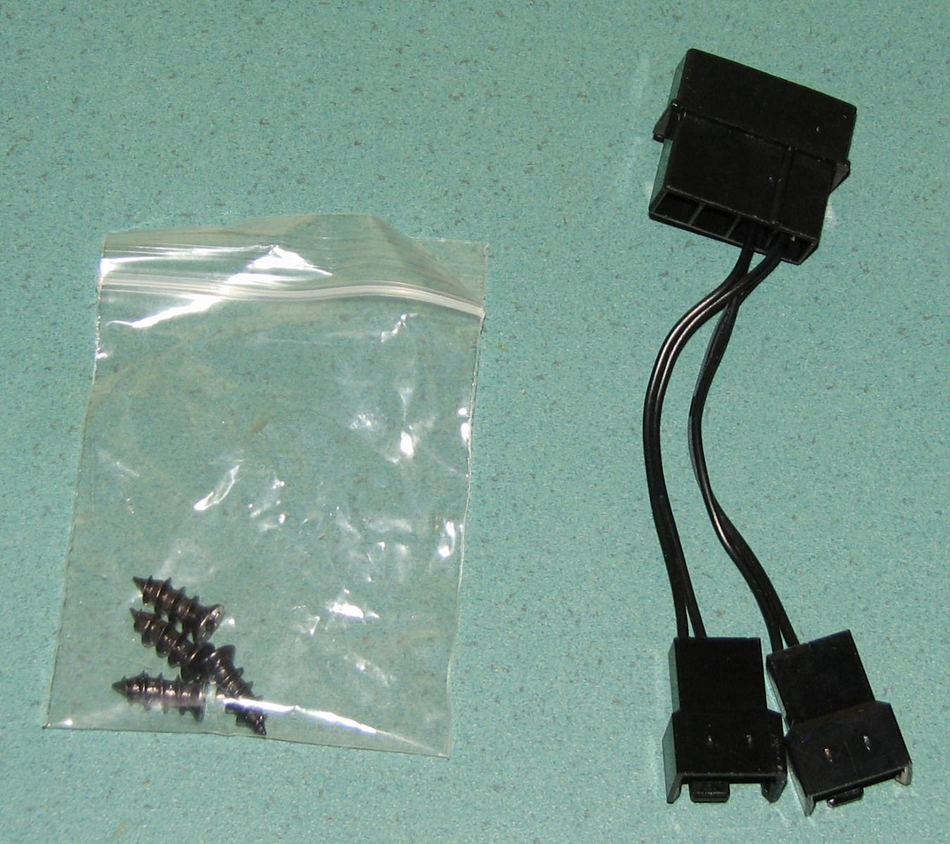

Сверху в коробке организован отсек, в котором лежит крепёж и переходник-разветвитель с молекса на пару 3пин разъёмов.Толи у вентилятора отверстия под крепления шире чем надо, то-ли саморезы тонковаты, но их легко прокрутить, так что если вы будете использовать только их, то крутите осторожнее.

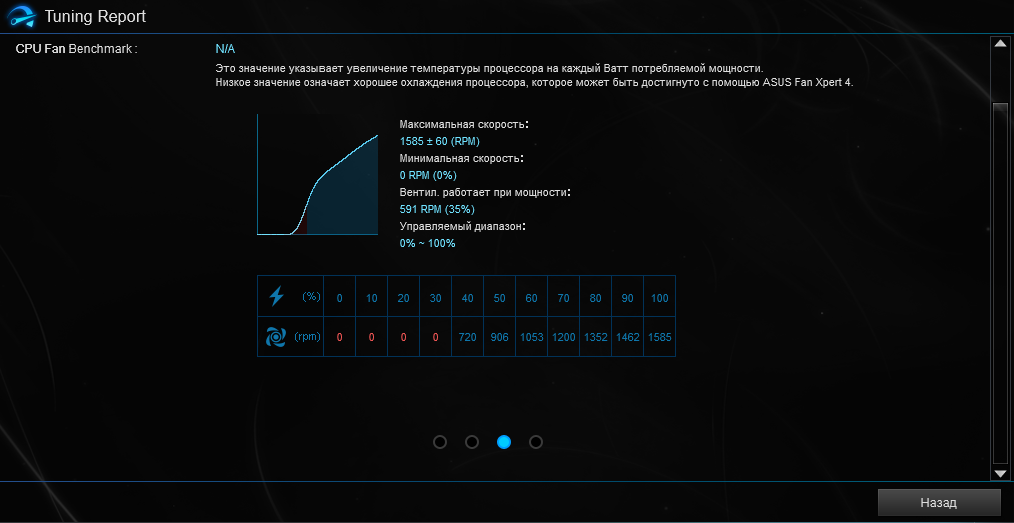

Теперь давайте разберём что мы увидели более детально, но перед этим давайте посмотрим на каких скоростях работает вентилятор. Для этого воспользуемся программой ASUS Fan Xpert 4.
Как видим на даже 5 вольтах вентилятор даёт более 700 оборотов в минуту, что довольно много. Максимальные обороты соответствуют заявленным. Внутренняя часть обоймы выполнена в виде кольца с прямыми стенками, а по задней кромке лопастей имеются "закрылки", которые короче, чем сама лопасть. С наружной и внутренней части "закрылок" не доходит до основания и кромки лопасти оставляя зазоры. Такая конструкция крыльчатки хорошо работает на противодавление по выхлопу, например при продувке радиатора. Резиновые прокладки заявлены как антивибрационные, но хоть как-то гасить вибрацию они будут только если прикрутить их на длинные болты с широкими шляпками. Так вентиляторы устанавливают на радиаторы водяного охлаждения. При креплении на саморезы из комплекта никакого гашения вибраций не будет. Зато у этих прокладок есть другое полезное свойство - они не скользят. По ровной чистой поверхности вентилятор двигается весьма неохотно, если толкать его пальцем, а если положить руку сверху и попытаться сдвинуть, то кажется, что он приклеен. Это очень хорошо, когда мы ставим вентилятор на башенный кулер или радиатор водянки - даже при сильной вибрации он будет оставаться на месте и не разболтает крепления. Вибрация на данном вентиляторе есть и это первый недостаток данного вентилятора. При минимальных оборотах слабая, а при максимальных умеренная, но довольно жёсткая. Впрочем это не беда и лечится установкой силиконовых гвоздей вместо комплектных саморезов. Это я проверил на практике и результат получился отличный - вибрация почти полностью ушла даже на высоких оборотах, а на низких не наблюдалась вовсе. Второй недостаток, который подручными средствами уже не исправишь - это треск мотора. Его отчётливо слышно при работе на напряжении 5 вольт, а это между прочим в районе 750-800 оборотов в минуту. Что касается шума издаваемого вентилятором то тут всё соответствует заявленным параметрам и ожиданиям. До 1000 оборотов вентилятор можно считать тихим, но вовсе не бесшумным. Выше 1300 оборотов он уже становится громким. Поток воздуха средний, что вполне ожидаемо исходя из конструкции и характеристик.
