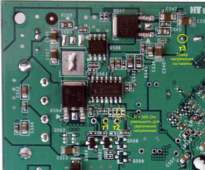

Это вид обратной стороны карты – верхний левый угол (где расположен разъём дополнительного питания). Для увеличения питания памяти необходимо уменьшить сопротивление резистора с номиналом ~565 Om.
Последовательность действий:
1. Замерить напряжение питания памяти без вольтмода между корпусом и точкой т3. У меня получилось 2.09В.
2. Выключить компьютер и с помощью карандаша (я использовал «KOH-I-NOR» марки HB или 2HB) нанести слой графита поверх резистора при этом контролируя результирующее сопротивление на самом резисторе или в точках т1 и т2. В моём случае для желаемого напряжения 2.3В потребовалось «рисовать» до получения сопротивления ~508 Om.
3. При включении компьютера контролировать напряжение питания в точке т3, при любом форс-мажоре (зашкалил вольтметр, напряжение значительно выше или ниже ожидаемого) незамедлительно выключить компьютер.

Собственно вся картина изменений приведена на фото:
4. Если у видеокарты есть дополнительный обдув сбоку (у меня 120мм на 7В, который далеко не лишний) или сверху, желательно предотвратить сдувание слоя графита, например, маленькой полоской скотча, но при этом проявлять осторожность чтобы этим самым скотчем не размазать сам графит.
