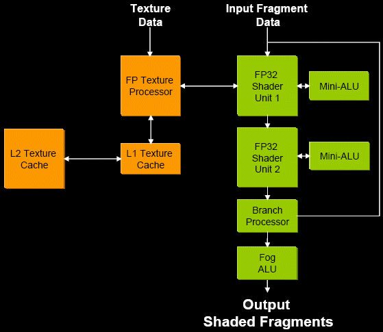

<br/><br/>1) добавили два скалярных ALU для параллельного исполнения простых операций. MAD операцая (поэлементное умножение двух 4-компонентных векторов с прибавкой к полученному вектору третьего вектора) выполняется за один такт, а не за два. Но ни о каком 2х кратном увеличении производительности речь не идёт(хотя и написно в офиц. доках) - максимум в 1.5 раза в сложных сценах.

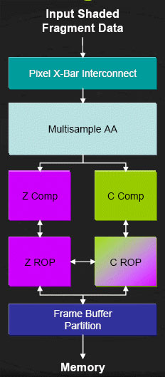

3) тесты по производительности выборки текстур и закраски буфера кадра показывают, что у G70 изменена гранулярность и латентность, а также размер кешей(увеличен). Более того, алгоритм работы с ними, также подвергся модификации - упор на большое количество текстур(сложных сцен).
4) NVIDIA утвержадет, что на G70 операция ветвления выполняется без потери производительности(+в длинных и сложных шейдрах).
5) сделан шаг в сторну симметричной архитектуры(работа с любым форматом без потери скорости).

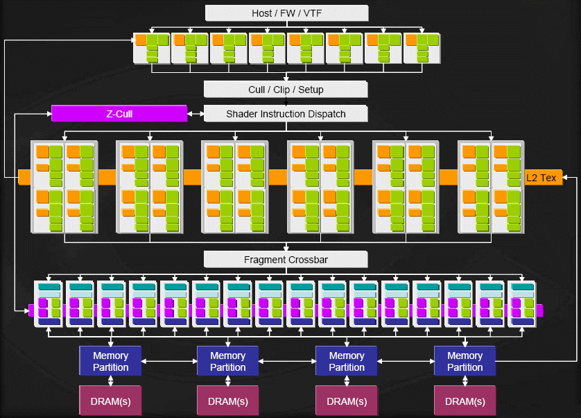

G70 - заточенный NV40.
G70 GPU:
(кликните по картинке для увеличения)
GPU

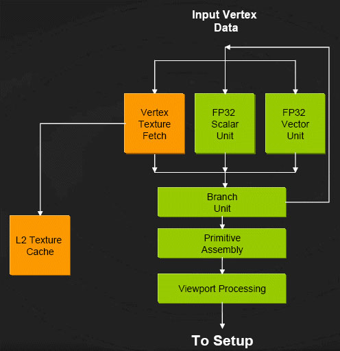

G70 Vertex unit:
2) никаких архитектурных отличий в вершинных блоках НЕТ. Есть увеличенные промежуточные кэши, ускоренная выборка и передача. Увеличен кэш перед растеризатором, значит усовершенствован и сам блок растеризатора (напрямую подтверждается увеличением количества вершинных блоков до 8). То есть, в сложных сценах при пиковой нагрузке мы получаем больше треугольников отрисованных каждым конвеером.
