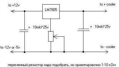

Как регулировать скорость вращения вентилятора? Можно было бы просто переменник последовательно с пропеллером поставить, но ухудшатся динамические характеристики двигателя. Например в результате старения (осаждение пыли, скапливание грязи в подшинике, расходование смазки) будет увеличиваться нагрузка на ротор, соответственно увеличится потребляемый двигателем ток -> падение напряжения на гасящем резисторе увеличится -> напряжение питания двигателя (и так работающего на последнем дыхании) уменьшится

<br/>Теперь более сложный вариант — вот вам набросок схемы автоматического включения кулера от повышения температуры. При температуре ниже пороговой, вертилято...
Теперь более сложный вариант — вот вам набросок схемы автоматического включения кулера от повышения температуры. При температуре ниже пороговой, вертилятор питается через резистор, при превышении порога задаваемого переменным резистором 47к напружение повышается до 12в
А вот самый простой термоконтроль пропеллера на 3-х элементах!
На него можно повесить 3-4 кулера (а может и больше, не могу найти какой максимальный ток у ЛА1
. На крайняк можно через реле подвесить. Плата не нужна, переменный резистор прикручивается к задней стенке, а на его выводы напаивается микруха. Терморезистор приделывается к основанию радиатора процессора. Гистерезис около 5 градусов.
В таком варианте напряжение до пороговой температуры 6.5в, при её превышении 11.5в. А если вместо движка включить обмотку реле, то можно будет управлять помпой или 220-вольтовым кулером. В общем базу для творчества я вам дал, (вернее дал не я а мой друг электрик) дальше думайте сами.
