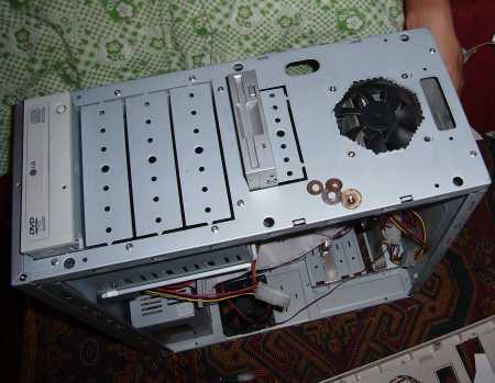

Вдобавок всюду свисали мешающие провода и шлейфы:
На фотографии сверху процессорный вентиль уже был заменен на более внушительный, но не намного эффективнее прежнего ввиду того, что его крепление к радиатору было далеко от идеала.
А по планам будет всего ничего: вырезание сквозного отверстия на передней стенке корпуса прямо напротив 80 мм вентилятора, который будет охлаждать HDD сразу с двух сторон вместо сдвоенной «черепашки»:
(кликните по картинке для увеличения)
которая стояла до этого, и аккуратное укладывание проводов и шлейфов для придания более эстетичного вида, заодно улучшить движение воздушных потоков.
Что будет?

Чтобы вентилятор не засасывал воздух со всех щелей передней стенки, а брал его только сквозь сделанное отверстие, решено было сделать что-то типа воздуховода, который будет крепиться на металлический каркас корпуса и плотно прилегать к пластмассовой крышке. Ниже показана вся последовательность действий:
Стало привычным делом вырезать металлическую решетку, которая стоит на пути воздуха, засасывающегося в вентилятор. Они (на передней и задней стенке) были вырезаны еще до того, как мы решили произвести модификацию корпуса.
Вот что получилось в итоге:
