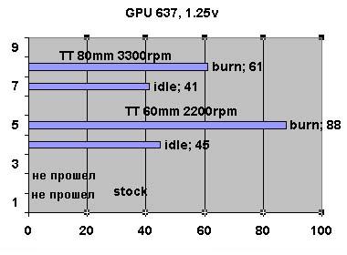

Производительность систем охлаждения
(кликните по картинке для увеличения)
Из результатов показаний температур графического чипа видно, что стандартная система охлаждения видеокарты мало эффективна и справляется с тепловыделением очень плохо. Относительно радиатора Thermaltake Volcano 11 могу сказать, что после 3000 оборотов температура GPU снижается незначительно. А результат его работы оказывается на высоте.

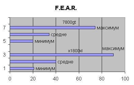

Тесты для F.E.A.R. проводились при 1280 х 960 х 16АF x 4AA. В опциях игры все на максимум. Soft Shadows off. Для DOOM3 - 1280 х 1024 х 16AF x 4AA. В опциях игры все на максимум.
Итак, результат для F.E.A.R. на номинальных частотах карт:
И на повышенных частотах:

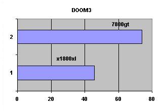

Скорость работы карт в DOOM3 на номинальных частотах:

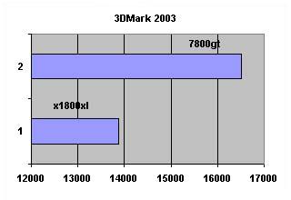

Результаты 3DMark 2003 на номинале:

Результаты 3DMark 2003 с разгоном:

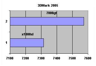

Результат в 3DMark 2005 на номинале:

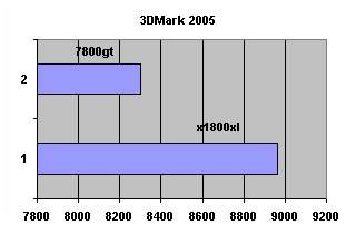

Результат в 3DMark 2005 с разгоном:
Все же, как показывают тесты, карты демонстрируют примерно одинаковую производительность. X1800XL лидирует в Direct3D приложениях, 7800GT же в OpenGL. У карт ATI наблюдается заметный перекос в производительности Direct3D/ OpenGL. На картах NVIDIA скорость примерно одинакова в Direct3D/ OpenGL. Из-за этого, последние обладают большей универсальностью.
