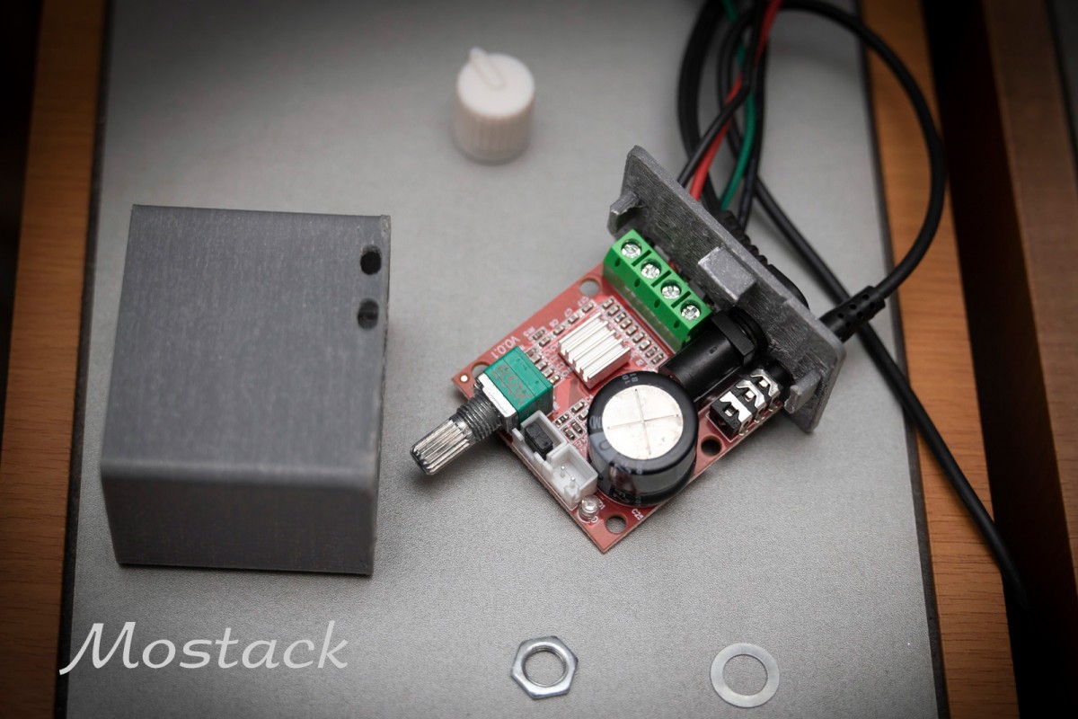

Двухканальный усилитель D класса по 10Вт на канал на PAM8610. Даташит кому надо - есть везде, просто забейте в поиск. Одну из ссылок оставлю в конце статьи.
Взял на али красный вариант, как максимально готовый, со всеми разъемами. Плата 40х40 мм с питанием 7-15 В и ценой в 140 рублей.

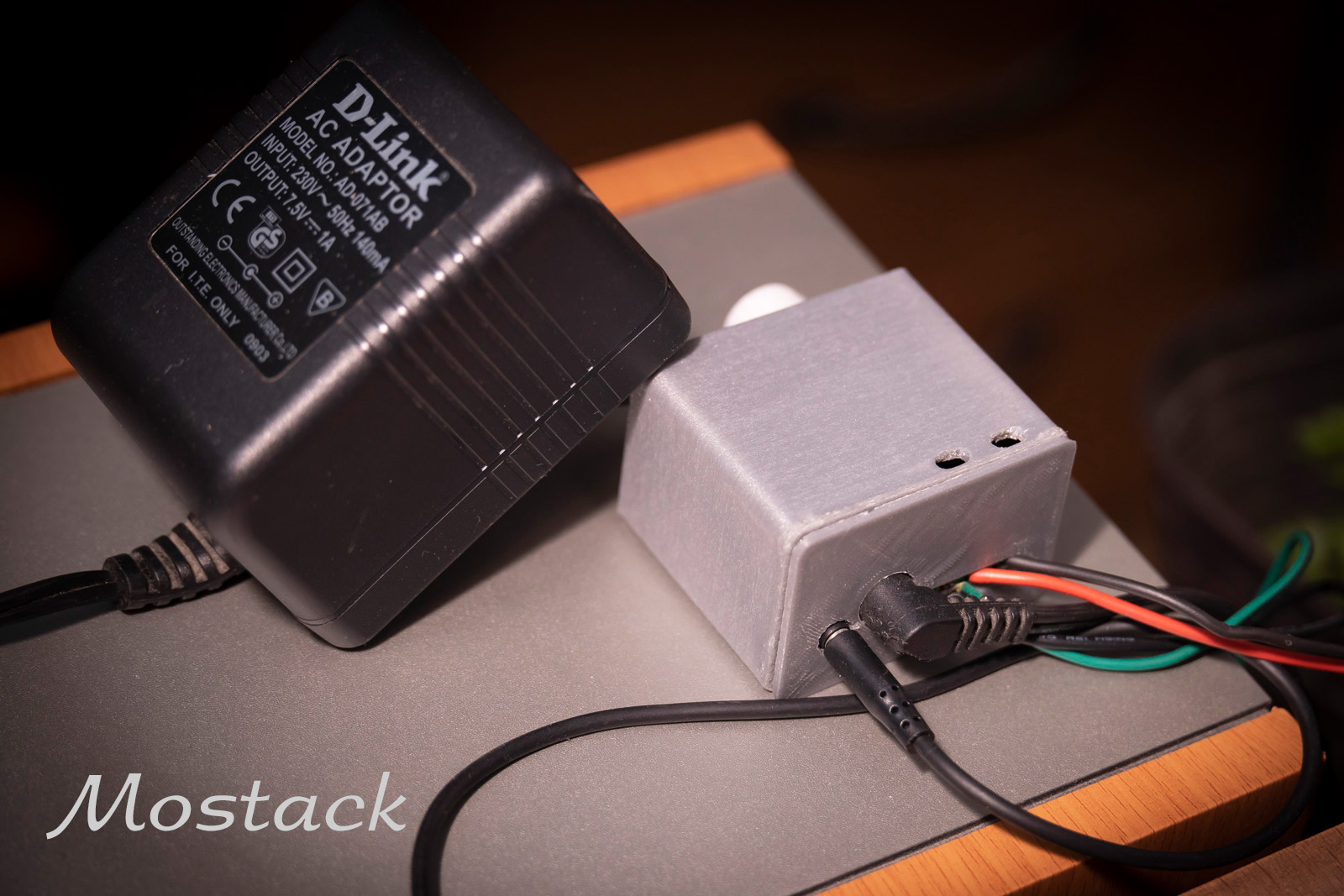

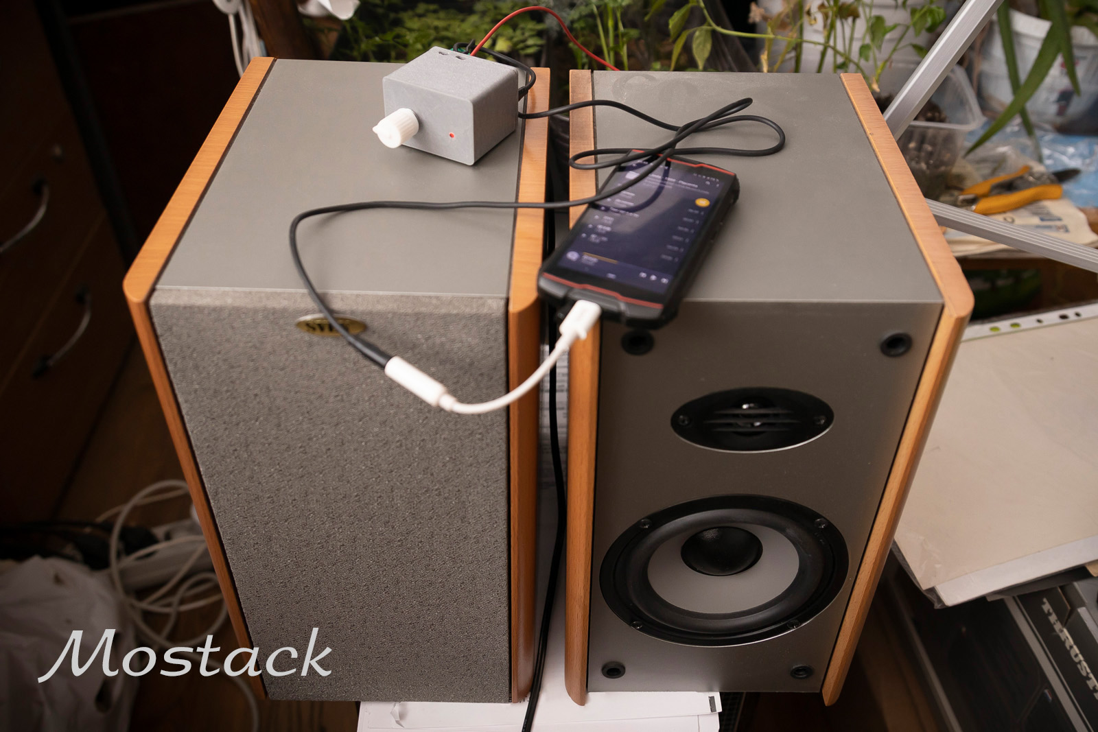

Блоки питания я всегда собираю от всего, особенно ценны от относительно старого оборудования, когда использовалась куча напряжений и стандартные разъемы. Это то, чего всегда не хватает при ремонтах и самоделках. Как раз подошедший БП от какого то древнего роутера/коммутатора выдал напряжение в 10В, хотя написано 7.5В. Вот всегда надо проверять за всеми, даже когда это вроде бы и не надо. Под нагрузкой держит 9.5В - это как раз то, что надо. Подключил и оно работает! Мощности хватает раскачать достаточно крупные фронтальные двухполосные колонки из когда-то популярного комплекта Sven ihoo 5.1 размером 30х17х22см (взяты просто для примера как узнаваемый многими объект). И при этом ничего не греется, хотя на тот налепленный крошечный радиатор были некоторые подозрения. Причем если выкручивать к максимуму, то узким местом становятся БП и колонки, а никак не усилитель: начинает просаживаться и скакать напряжение (а вместе с ним и громкость), а колонки похрипывать. Можно увеличить конденсатор на платке, но не буду. Все равно в таком режиме усилитель и колонки работать не будут. Таким образом для компьютерных колонок такого усилителя по уши.
Плата крошечная, если есть желание и колонки хоть как-то разбираются без грубой силы - отличный вариант прикрутить ее сразу внутрь. Но для себя решил сделать в отдельном корпусе. И да, моделька популярная - так что 3D модели корпуса для печати сходу нашлись аж в двух вариантах. Плюс ручка крутилки. Из симпатичного был серый ABS пластик - так что им и печатал.
Китайцы, кстати, остаются верными себе - плата хоть и такая же, как у автора 3D модельки, но распаяно все чуток косо, конденсатор впритык к краю, аудио разъем на пару мм уехал в сторону. Так что коробочку после печати пришлось чуток внутри подрезать. Как же без допиливания напильником! И это нормально, по другому было бы странно.

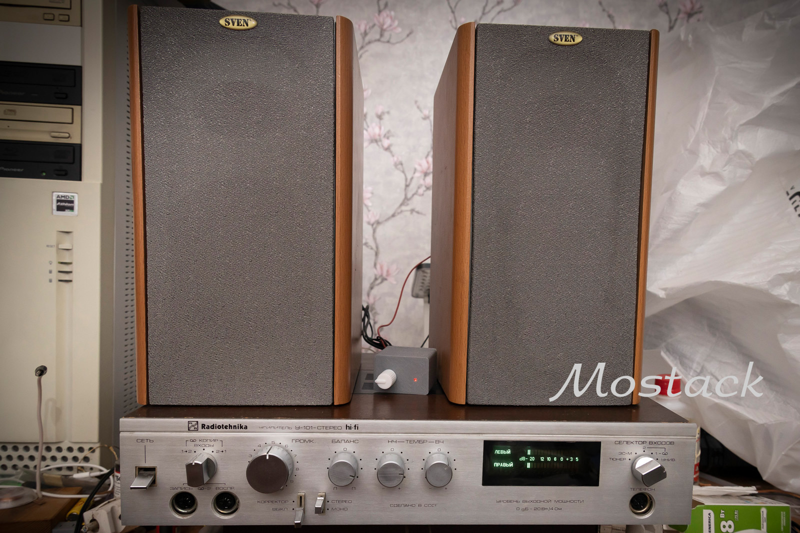

И вот получившийся вариант в сравнении с красивейшей Радиотехникой У-101 прошлого века. Для своих целей получившаяся коробочка практически идеал, хотя внешне конечно не впечатляет. Но убогий внешний пластиковый вид с какими нибудь сенсорными кнопками - основа современного дизайна. Эра металла, механических переключателей и газоразрядных индикаторов исчезла в тумане веков. Получите пластиковый прогресс и неразличимые ЖК дисплеи.

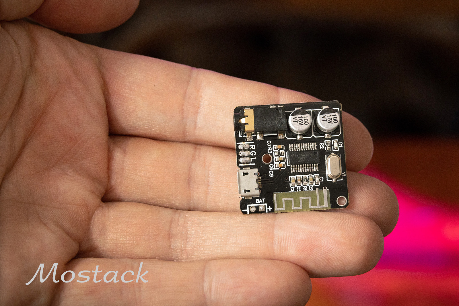

Вообще вот таких крохотных плат для чего угодно по 100-200р навалом. Хочешь - блютуз, не хочешь - управление двигателем стиральной машины. Главное придумать "что тебе надобно, старче" (с) и скорее всего оно уже есть.
К примеру вот такой блютуз приемник стоит в присутствующем на фото усилителе Радиотехника У-101. На даче киношки смотреть самое то, все само соединяется с андроид приставкой. Из грубой физической силы - только подойти и питание включить надо. В принципе эту платку можно объединить с описываемой в статье и тоже будет интересно. Напряжение только эта пониже требует, но это ерунда.
