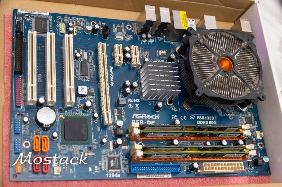

Много лет лежала в коробке мать Asrock P5B-DE на чипсете P965 с одноядерным P4 на борту. Когда-то использовалась под резервное копирование. Из плюсов - идеальное состояние и 2Гб DDR2 одной плашкой на борту. Так что остается добыть из китайцев процессор (1000р), 3 планки памяти по 2Gb (1000р) и прикупить какое нибудь охлаждение. Ибо штатное от P4 для Xeon ну никак не годится. Хотел поставить windows 10, посмотреть что как - но установка даже не запустилась. А ковырять и уговаривать ради "просто так" желания не было. Так что ждем процессор со всеми нужными инструкциями. Благо модифицированный биос под эту мать уже есть, а залить его минутное дело.

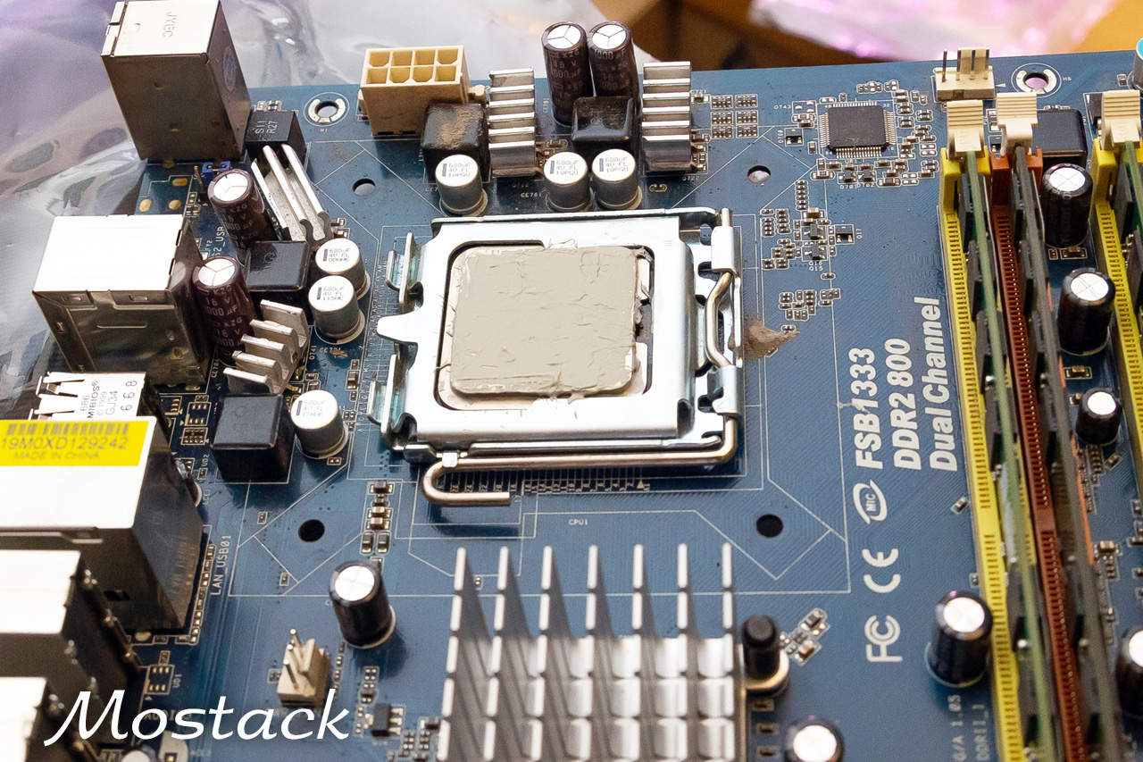

Мать весьма простая, фазы питания выглядят по современным меркам хуже наипростейшего, всего то 4 штуки без всякого охлаждения (хотя и заявлена поддержка горячих QX9650 аж на 130Вт). Поэтому жарить на все деньги не будем. Скорее даже скинем напряжение чуток - а там по замерам. Но все же радиаторы мостов скинул, пасту заменил. На южном была хорошая, как будто только что намазана, а вот на северном застывшая в камень. Обезжиривателем смывал. Видимо грелся он неслабо, весь цветными пятнами пошел. Заодно шлифанул за 5 минут радиаторы. Оба кривые, но северный прямо с конкретной выемкой глубиной чуть ли не в полмиллиметра как раз в месте контакта (от канавы осталось легкое пятнышко видимое только при шлифовке). Собрал на MX-2. Уже лет 10+ валяется, надо же наконец израсходовать хоть как-то.

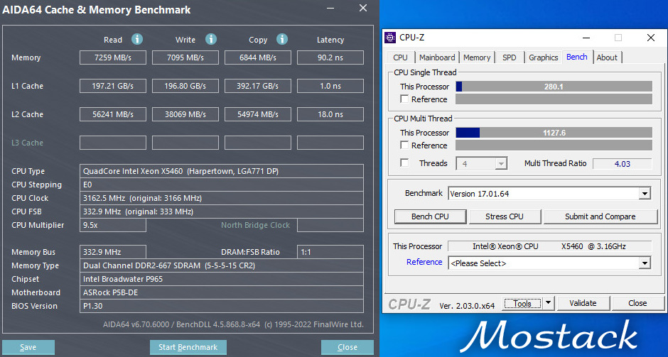

CPU 1.25V 3133МГц, память DDR2 667МГц (она конечно 800, но чтобы пока не мешала с процессором разбираться).
Потребление системы в простое из розетки 76Вт. Многовато по современным меркам, но надо учитывать, что БП стоит просто никакущий, из тех же времен, Powerman ip-s450hq7-0 на 450Вт . Допускаю, что только там лишних 5-10Вт теряется просто так из-за низкого КПД.

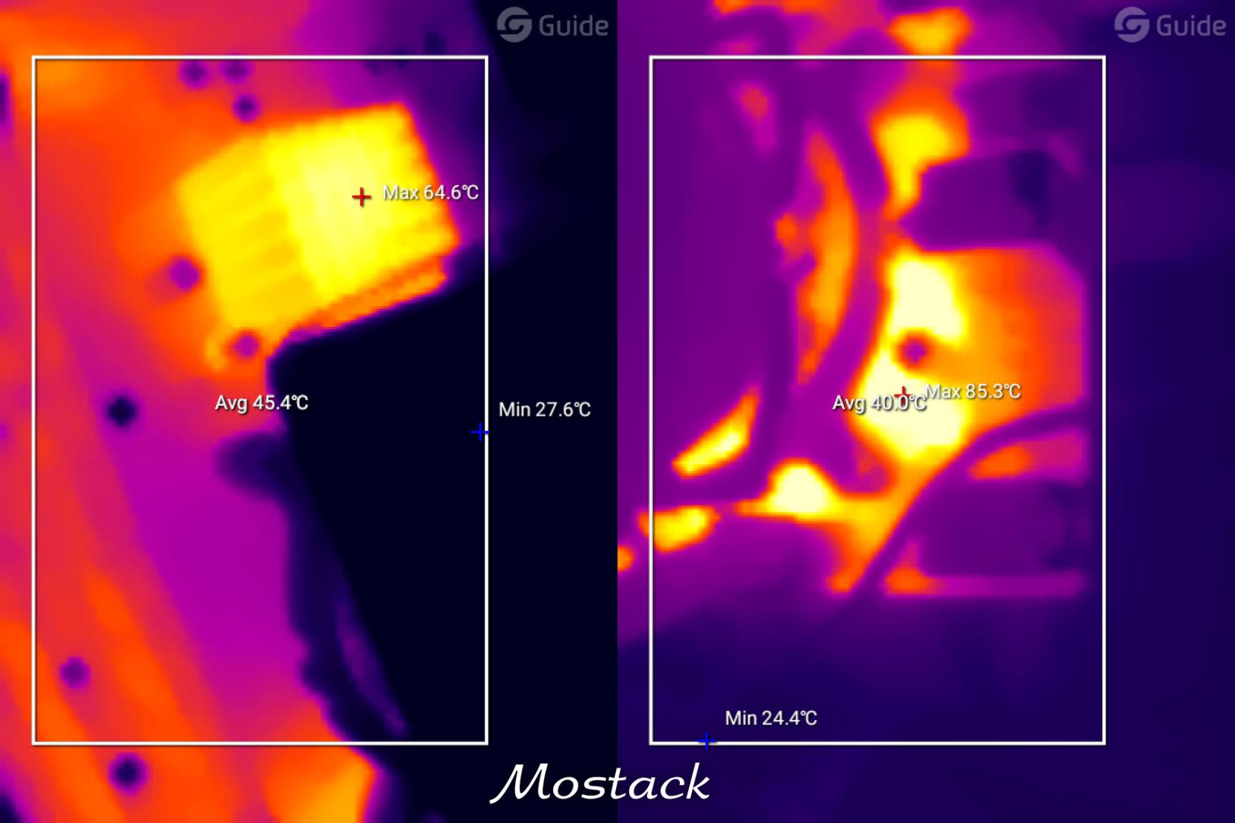

Температура на VRM 85-87 градусов через пару минут стресс теста AIDA64. Радиатор северного моста 67 градусов (при стресс тесте памяти 85 градусов О_О)

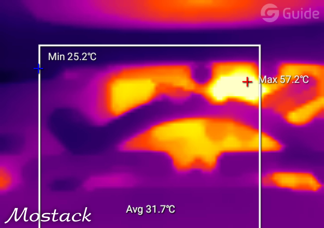

Потребление из розетки 135Вт на стрессе, при этом непосредственно процессор холодный, до 46 градусов по AIDA64. Думал врет кто-то, но нет: кулер холодный и тепловизор вообще ничего не ловит (отвлекается на что угодно вокруг). По моему я с кулером как то переборщил, хотя брал самый дешевый на 4 трубки в пределах тысячи рублей: Exegate Dark Magic EXX400-PWM
CPU-Z 280/1127 попугаев.

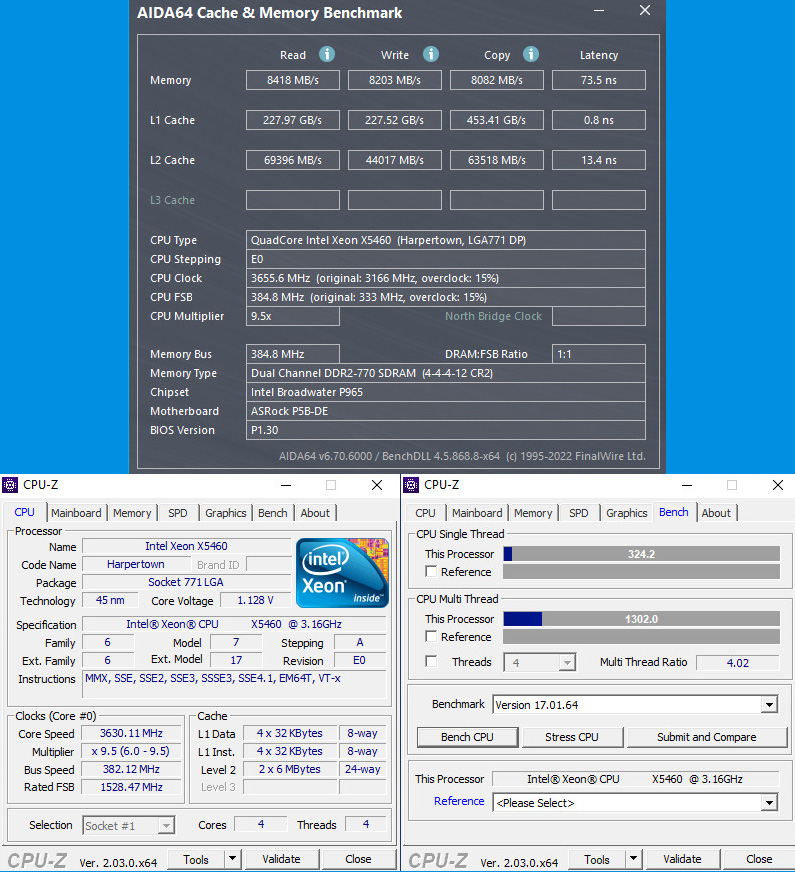

Смогли примерно до шины 380, далее ошибки посыпались. Пока все на штатном напряжении, но выше греть не стоит. Тут выяснилось, что память попалась совершенно дубовая и при изменении множителя на более адекватный ни при каких условиях не хочет ехать выше 900МГц (а при полученной частоте процессора надо от 920МГц). Но при этом прекрасно себя чувствует с низкими таймингами при частотах до 800МГц. Так что финиш будет примерно тут, с уменьшением напряжения на процессоре на пару шагов до примерно 1.23-1.24V:
- процессор 3655Мгц и память 770Мгц (правда с хорошими таймингами 4-4-4-12) fsb 385. Выше процессор хочет поднятия напряжения, а память ухудшения таймингов, т.е. не вывозят одновременно. Можно скинуть тайминги и поехать на процессоре дальше с поднятием напряжения, но смысла в этом не вижу, только воздух нагревать.

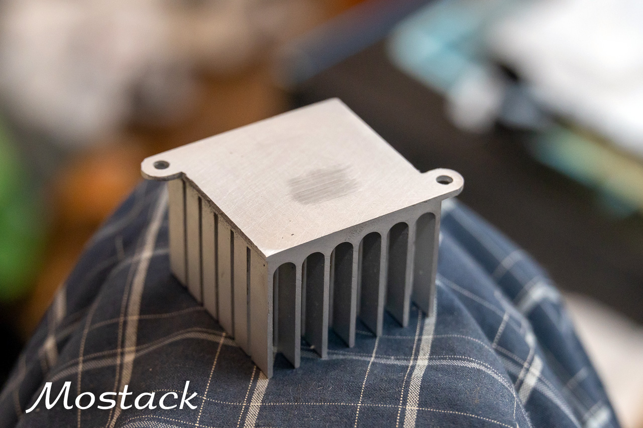

А на VRM напилил мини радиаторов из большого от какого то древнего блока питания. Вот радиаторы - самое ценное во всей этой технике. Все время не хватает, то на освещение светодиодам, то еще куда - расползаются как тараканы. Приклеил на термоклей STEEL STG-1v2 уголками (а то хрен его оторвешь, если всю плоскость намазать, а в основном намазаны MX-2). Температура даже от этих малышей рухнула на 20 градусов: 86->66. Точнее как рухнула... С обдувом. Самый маленький поток воздуха и температура мгновенно уходит вниз, все же площадь рассеивания увеличилась на порядок

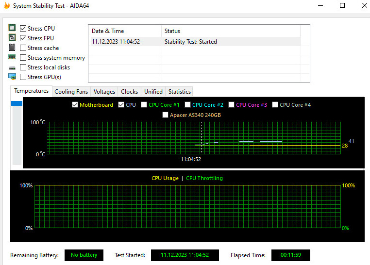

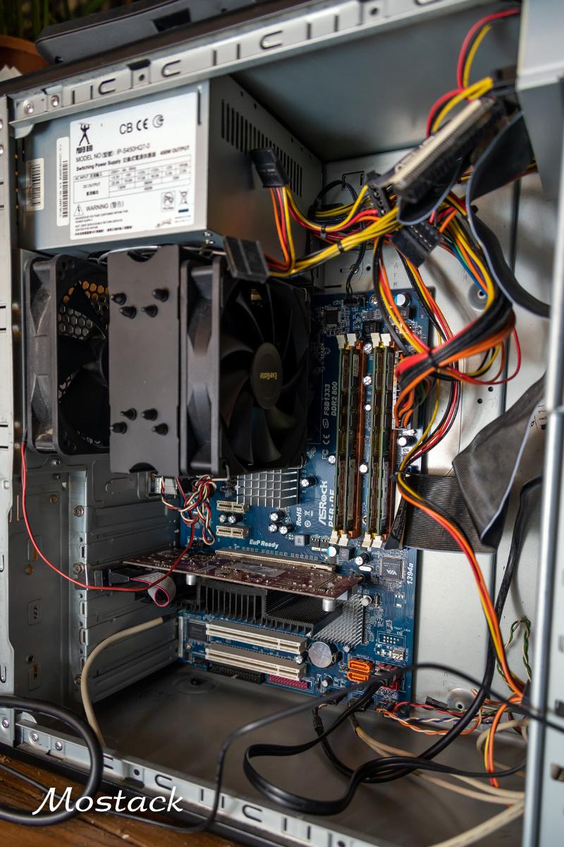

После сборки в корпусе ситуация с температурами сильно улучшилась. Вентилятор на выдув и вентилятор БП создали небольшое движение воздуха, в результате чего все это пассивное охлаждение, включая собственноручно налепленное, стало реально охлаждать. А смещение вентилятора процессорного кулера максимально вниз, чтобы продувалась зона под радиатором, еще неплохо улучшило охлаждение всего пассивного, причем холодным воздухом. Максимум температуры процессора в стресс тесте AIDA64 составил 41 градус. Чтоб я имел такие температуры на новом железе! При этом VRM была около 60С, северный мост, эээ, мало. Южный сильнее греется, аж до 45С.
Mem Test - северный мост 47С!!! Жить можно. При этом то ли в биосе сработали какие то энергосберегающие функции, то ли еще что, но потребление всей системы в простое упало до 66Вт.
Процессор 1,243V
Память 1.908V, 4-4-4-10-40-5-3
Если сравнивать этот Xeon x5460 с чем то современным - то аналогом по производительности будет Celeron G5900 на 1200 сокете, а если подразогнать (благо дело в данном случае исключительно нехитрое, параметров по пальцам одной руки) - можно и до современнейшего LGA 1700 дотянуться с его Celeron g6900.
Ну и +60% к когда то народному Q6600

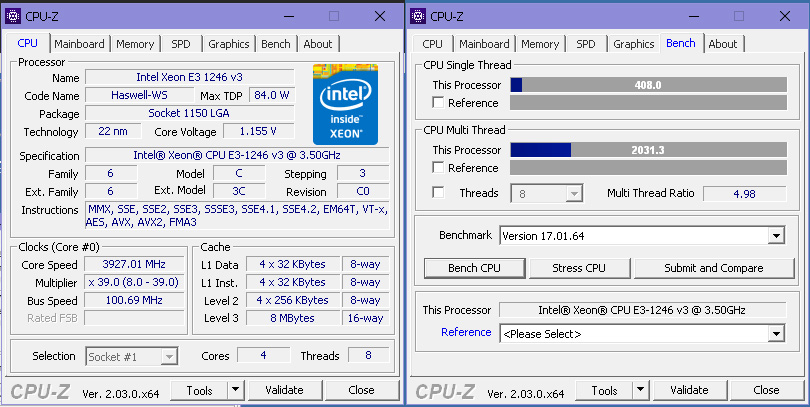

К слову результат не так уж далеко от имеющейся у меня машинки с xeon 1246v3 (он же i7-4770). В Москве этот xeon брал новым в свое время просто потому, что был он чуть дешевле, чем 4770. А это даже по сегодняшним дням вполне себе кое что.

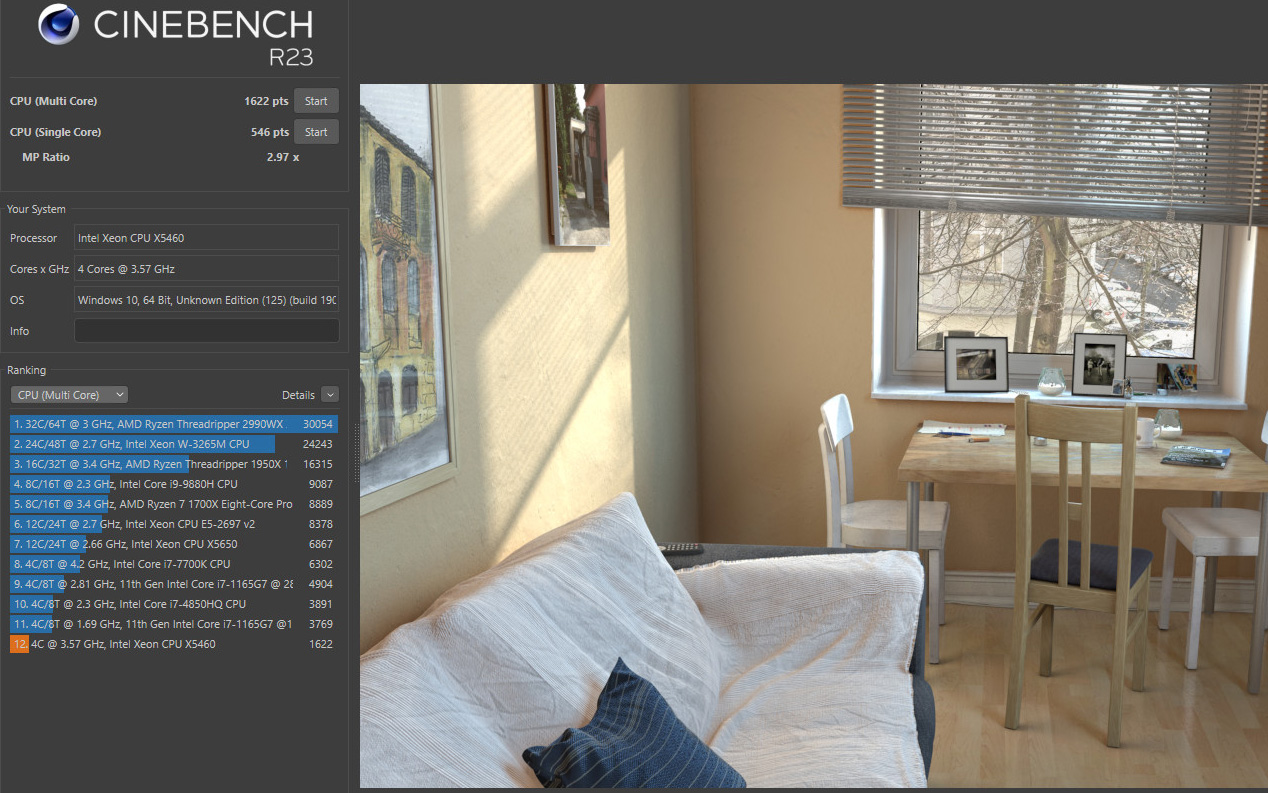

Cinebench R23
546/1622
