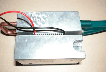

Элементы Пельте широко используются в системах охлаждения. Но не многие знают об их другом свойстве – вырабатывать энергию. Изучению этих их возможностей и посвящена данная лабораторная работа.
<br/>50*50 мм элемент, установлен между двумя алюминиевыми брусками. Предварительно их поверхности притёрты и смазаны пастой КПТ. В одном из брусков просверлены сквозные отверстия, через которые пропущена медная трубка, для водяного охлаждения. Вот, что получилось

<br/><br/>Подключаем воду к охладителю и питание к Пельтье, проверяем работу элемента. Через десять минут брусок охладился до -10 градусов, а через 30 ещё больше. В помещении 22 градуса.
Чтож, всё хорошо работает, я в этом и не сомневался. Теперь отключаем блок питания и вместо него припаиваем 10Вт 6 вольтовою лампочку и ставим наш агрегат на конфорку.
Опыт доказывает, что элемент Пельтье хорошо вырабатывает электричество. Лампочка горит достаточно ярко, напряжение около 4.5 вольта.
Нагрев до 160 градусов оказался не оптималенлен, при 120 градусах результат был хуже всего на 10%.
Температура охлаждающей жидкости на выходе десять градусов, на входе на один градус меньше. Судя по таким результатам, вода, для охлаждения, не так уж необходима…
(кликните по картинке для увеличения)
Отключаем подачу воды, и ставим на охладитель большой радиатор.
Результат предсказуем, напряжение снизилось до трёх вольт, ток до 0.5А. За пятнадцать минут радиатор нагрелся до 45 градусов.
После того, как я снял прибор с конфорки, лампочка продолжала светить ещё минут десять, даже при разнице температур брусков всего в двадцать градусов, можно было различить накал спирали.
Выводы этой лабораторной просты. При помощи элементов Пельтье можно добывать электричество в экспедиции, в турпоходе, на охотничьем зимовье, словом в любом месте, где это может понадобиться. Естественно, при наличии дров или яркого солнца, ну и обязательно смекалки.
Единственным тормозом может стать высокая цена модулей Пельтье. Мне их привезли из Питера, оптовая цена составляет около 10 долларов за штуку, то есть для такой мини электростанции понадобится истратить не менее двух сотен у.е…
